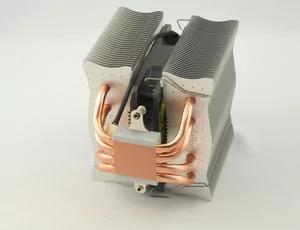

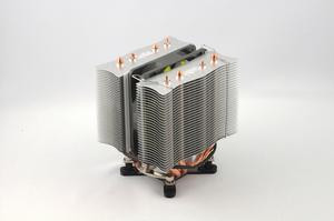

C'est le cas du Corator DS, qui marche clairement sur les plates-bandes des Noctua NH-U12P SE2 et surtout NH-D14, présents dans ce comparatif. De par la taille et la conception du dissipateur, notamment. Les deux tours d'aluminium du Corator DS ne sont pas sans rappeler celles du NH-D14 de Noctua. Mais nous verrons plus avant, lors de la description du modèle Noctua, que ce dernier propose un niveau de finition plus avancé que celui du Corator DS et qu'un élément le différencie de manière importante : le choix de la ventilation.
En effet, là où les modèles Noctua proposent deux ventilateurs, le Coolink Corator DS ne dispose que d'un seul élément, placé en son centre. Notez à ce propos la présence de deux bandes en caoutchouc visant à absorber les vibrations du ventilateur afin de minimiser leur transmission au dissipateur et le bruit qui pourrait en découler. Ce ventilateur est compatible avec le système de régulation de ventilation PWM développé par Intel, ce qui signifie que la carte-mère est capable d'ajuster la vitesse de ventilation de façon plus fine, en fonction de la température, mais également de la charge du processeur. Le système de ventilation du Corator DS peut donc évoluer entre 800 et 2 100 tours par minute, pour des nuisances sonores comprises entre 8,5 et 27,1 dB(A),comme l'indique Coolink.
Le système de fixation du ventilateur est très classique et utilise une patte métallique qui vient se ficher à la fois dans le ventilateur et sur le dissipateur. Bien que ce ne soit pas le système le plus pratique (notamment au moment de placer le ventilateur alors que le dissipateur est déjà installé sur la carte-mère), il a fait ses preuves et évite le recours à un châssis en plastique ou encore de contraignantes vis. Noctua, notamment, continue de l'utiliser et nous verrons d'ailleurs que la marque continue de le faire évoluer et de l'améliorer.
Concernant le dissipateur à présent, on apprécie la présence de cuivre non seulement sur l'ensemble de la base (contrairement à ce que proposait le Venom d'Akasa), mais également sur les quatre caloducs que compte le Corator DS. Ces derniers sont d'ailleurs d'une taille équivalente à ce que l'on trouve sur le Venom, soit 8 mm de diamètre.

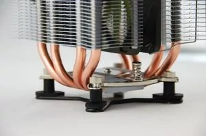

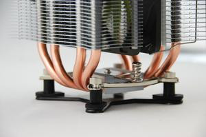

Le système de fixation est complètement similaire à ce que proposent les modèles Noctua : un support de fixation placé derrière la carte-mère qui autorise l'ajustement en fonction du socket (Intel LGA 775, 1156 ou 1366, AMD AM/AM2+/AM3), deux pattes métalliques qui vont accueillir le ventirad (à placer dans le bon sens, partie incurvée vers le processeur) et deux vis qui permettent de solidariser le ventirad avec ce support. Le tout s'installe rapidement, si tant est que vous soyez, comme nous, équipés d'un boîtier sympathique qui vous dispense du démontage de la carte-mère...

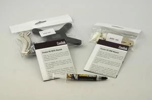

Côté bundle, on retrouve une version plus « cheap » de ce que propose Noctua, mais les manuels (un pour Intel, l'autre pour AMD) demeurent bien détaillés et disponibles en français.

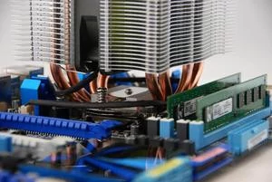

Une fois installé sur la carte-mère, le Corator DS prend une place non négligeable, et malgré le positionnement du ventilateur en son centre et la bonne hauteur des caloducs, impossible de l'associer à des barrettes équipées d'un dissipateur volumineux. La carte graphique vient en revanche tranquillement se placer sous le ventirad. Notez que le Corator DS de Coolink est garanti 5 ans, là où la plupart de ses concurrents sont pris en charge durant deux années seulement.
