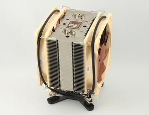

Bien que le NH-U12P soit ici proposé dans sa seconde version, difficile de lutter avec le NH-D14 décrit en page précédente. Le dissipateur est bien moins impressionnant (300 grammes de moins au final, tout de même), et la conception monolithique semble vieillotte face aux deux tours plus aérés du NH-D14 ou du Coolink Corator DS. Finalement, on se reproche davantage ici du Venom d'Akasa vu en début d'article. Avec une qualité de finition toutefois supérieure.

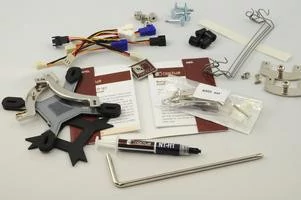

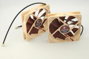

Car s'il n'égale pas son grand frère le NH-D14, le Noctua NH-U12P SE2 reste un très bon ventirad, composé de deux ventilateurs de 120 mm, les NF-P12, réputés pour leur qualité. Ces derniers sont capables de tourner à 900 tours par minute (grâce à l'adaptateur ULNA, le bleu), à 1 000 tours/minute (avec le second adaptateur, le noir) ou à 1 300 rotations par minute (sans adaptateur). Notez qu'ici, Noctua fournit bien deux ULNA et deux LNA, contrairement à ce que nous avions observé pour le NH-D14. Point commun en revanche pour la pâte thermique livré, la NT-H1 dans les deux cas, et pour l'absence regrettable de prise en charge du PWM.
Bien que nous soyons en présence de la seconde version du NH-U12P, nous sommes privés du système d'attache des ventilateurs observé sur le NH-D14. Retour ici à la traditionnelle patte métallique à clipser, comme on peut, aux deux extrémités des ventilateurs. Elle évite les contraignantes vis et autre carénages en plastique qui peuvent gêner l'évacuation de la chaleur, mais reste tout de même moins pratique que l'élément découvert sur l'autre modèle Noctua de ce comparatif. On conserve en revanche les lamelles en caoutchouc qui absorbent les vibrations des ventilateurs même si, là encore, celles présentes sur le NH-D14 semblent de meilleure qualité.
Au niveau du dissipateur à présent, la qualité de fabrication ne diffère pas du NH-D14. On retrouve une base soignée et bien polie composée de cuivre nickelé, tout comme le sont les 6 caloducs de 6 mm de diamètre. Le reste de la structure étant évidemment faite d'aluminium. Concernant le système de fixation à la carte-mère, aucune variation par rapport au NH-D14 ou au Coolink Corator DS.

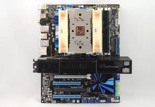

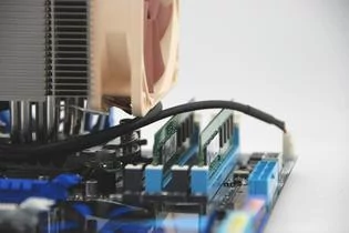

Paré de la petite plaque métallique au couleur de la marque Noctua, le NH-U12P conserve une certaine allure, même si le modèle commence à vieillir quelque peu face à l'arrivée de modèles aux designs et aux couleurs plus agressifs. Notez que malgré sur kilogramme assumé, le ventirad de Noctua parvient à se faire relativement discret sur notre carte-mère, notamment du fait d'un dissipateur finalement pas si large que cela. Mais si vous souhaitez l'associer à de la mémoire équipé d'un dissipateur imposant, il faudra se séparer d'un des deux ventilateurs... Au niveau de la garantie, Noctua fait fort avec 6 ans de prise en charge.
