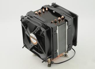

Le Corsair A70 est une version améliorée du A50 que nous venons de voir, en plusieurs points. Tout d'abord, il bénéficie non plus d'un, mais de deux ventilateurs. Le dissipateur en aluminium est lui aussi modifié pour prendre de la largeur et par conséquent du poids : le A70 pèse près de 300 grammes de plus que son petit frère le A50. Enfin, ce ne sont plus trois mais bien quatre caloducs de 8 mm de diamètre qui sont chargés de véhiculer la chaleur vers les feuillets d'aluminium.
Trois améliorations significatives donc qui devraient donner à cet A70 des performances nettement supérieures à celles du A50, d'autant que les quatre caloducs sont là encore en cuivre et devraient conduire la chaleur de manière efficace.
L'évolution que représente le A70 est d'autant plus intéressante que les bons points observés sur le A50 perdurent ici, au premier rang desquels le système de fixation des ventilateurs et de leur carénage en plastique, mais aussi l'utilisation de vis en caoutchouc.

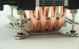

Le système de fixation varie quant à lui très peu de celui que l'on trouve sur le Corsair A50 : les pattes métalliques qui viennent se placer sur le support sont toujours vissées au ventirad, permettant ainsi un alignement simplifié avec les vis issues du support. En revanche, pas d'évolution concernant la régulation des ventilateurs : seuls un adaptateur (un par ventilateur) permet de faire passer leur vitesse de 2 000 à 1 600 rotations par minute. Insuffisant alors que la plupart des modèles de ce comparatif sont compatibles PWM et sont donc nettement plus silencieux, notamment lorsque le processeur est au repos.

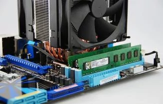

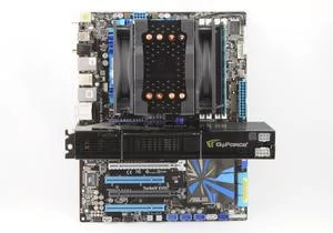

Sur notre carte-mère de test, le Corsair A70 a fière allure avec le logo de la marque Corsair et prend significativement plus de place que son petit frère le A50. Prévoyez donc d'installer vos barrettes de mémoire vive avant de positionner les ventilateurs sur le dissipateur. Une étape qui devra par ailleurs obligatoirement être effectuée après fixation de ce dernier, les vis à serrer étant positionnées sous les ventilateurs. Et si vous souhaitez installer de la RAM avec dissipateur intégré, prévoyez d'ôter un des deux ventilateurs.
