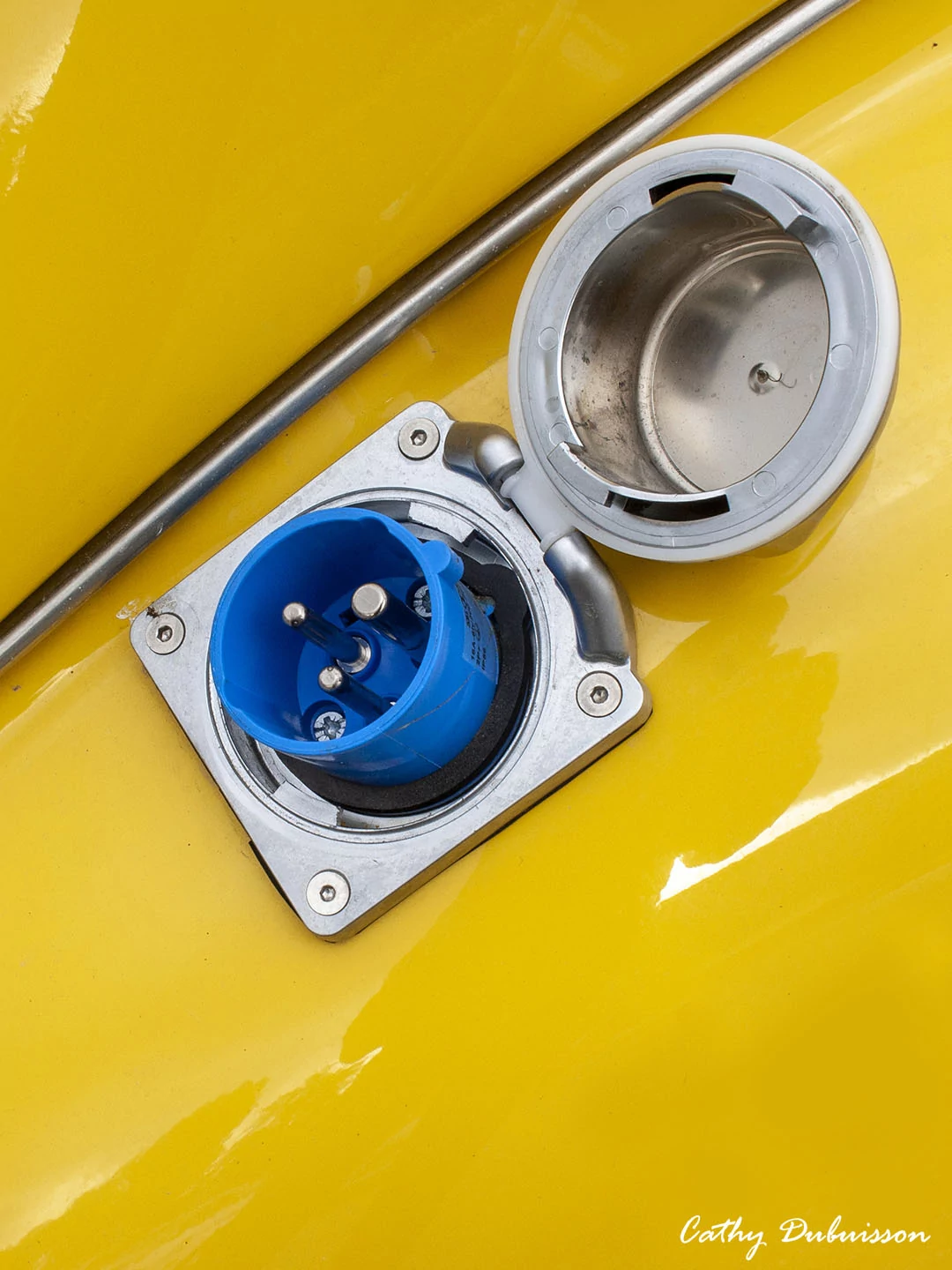

La transformation proposée par le 2CV Méhari Club Cassis consiste au remplacement du moteur d’origine pour installer son homologue électrique, préservant sa puissance d’origine, soit 29 chevaux sur le 2 cylindres de 602 cm3 tout en conservant la boite de vitesse d'origine. Quant au réservoir d’essence, il cède sa place à la batterie qui anime ce nouveau moteur. À noter que la trappe à essence cache la prise de recharge.

Ainsi, la répartition des masses est préservée assurant une tenue de route proche de celle d’origine. La batterie se recharge en se branchant sur une simple prise 230 volts à domicile en 3h30 et l’autonomie maximale atteint 120 km.
