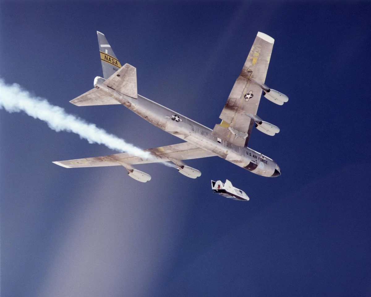

Essai en vol d'un X-38 largué par un bombardier B-52. Crédits NASA
Des essais, beaucoup d'essais
Le X-38 (qui est un temps appelé X-35, un nom déjà utilisé par l'US Air Force) est donc un appareil à corps portant. Scaled Composites ne part pas de rien, car le véhicule est très largement inspiré du X-24a, qui a volé entre 1969 et 1971. Les prototypes destinés aux vols atmosphériques ne répondent pas à des exigences spatiales, ils sont donc fabriqués avec une coque en époxy et une structure en aluminium, ce qui permet d'accélérer le programme. Il y a deux prototypes initiaux, nommés V131 et V132. Ils mesurent 7.5 mètres de long, 3.54 mètres de large et 2.56 mètres de haut. Et ce ne sont pas exactement les dimensions du futur véhicule spatial, qui sera 20% plus grand (presque 10m de long)… Mais c'est plus pratique pour les tests qui décollent sous l'aile d'un bombardier B52. Car pour rappel, le X-38 n'a pas de moteur ! Le premier exemplaire est livré dès fin 1996, et le premier vol captif est réalisé en juillet 1997.

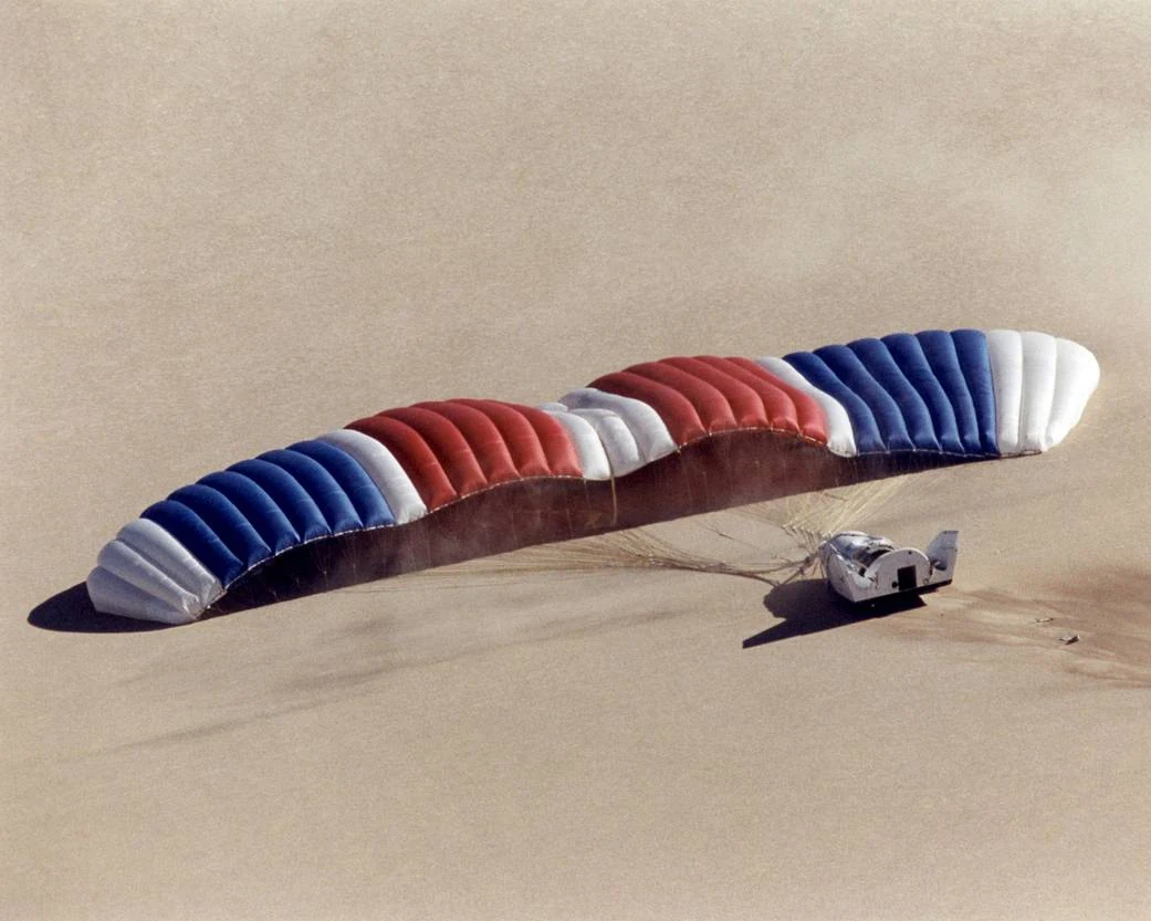

Malgré tout, la forme aérodynamique du CRV doit encore évoluer, car elle n'est pas tout à fait adaptée à sa mission. La NASA réalise deux vols avec le prototype V131 en mars 1998 et février 1999, pour étudier la descente autant que le déploiement du parapente directionnel. Et ce sont avec ces données que l'exemplaire est renvoyé chez Scaled Composites pour des modifications de coque… Mais pas uniquement. L'exemplaire modifié, nommé V131-R dispose du logiciel de vol et de déploiement du parachute, de petits moteurs pour régler son orientation, d'un train à skis rétractable, etc. Il a tout d'un vrai, et embarque même la plus grande voile du monde, qu'il utilisera pour une série de tests réussis en 2000 et 2001. Le V132 (qui a encore l'ancienne forme) réussit lui aussi ses essais. En revanche, alors que Scaled Composites a démarré la construction d'un dernier exemplaire prototype V133 (taille réelle) ainsi que du premier CRV destiné à la démonstration en orbite (le V201), le programme va brusquement s'arrêter.
C'est vraiment un grand, un très grand parachute/parapente. Crédits NASA
