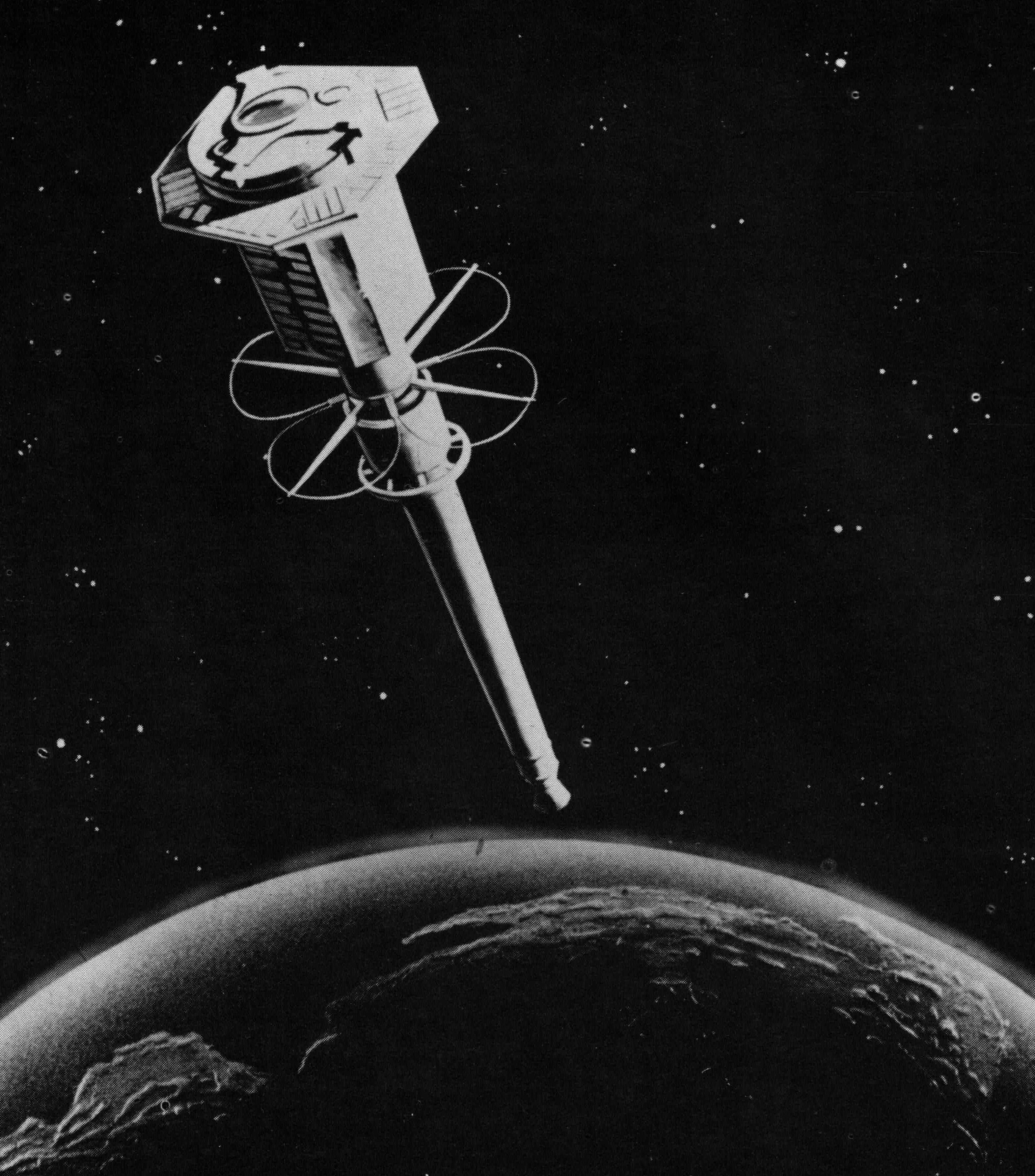

Vue d'artiste d'Explorer 11 à son apogée orbitale. Un concept très ambitieux pour son époque. Crédits NASA.

En théorie, Juno II est capable d'envoyer une quarantaine de kilos de charge utile en orbite terrestre. Mais ça, c'est sur le papier… En réalité, le lanceur est mal né et cumule les problèmes. Après deux décollages acceptables, Juno II subit revers sur revers en 1959 puis 1960. Avec un taux d'échec de plus de 50%, inutile de préciser que l'équipe scientifique n'est pas sereine pour son décollage, qui aura finalement lieu le 27 avril 1961. Explorer-11 pèse finalement 37 kg, et transporte en plus de son « télescope » des panneaux solaires, des bandes magnétiques pour enregistrer les signaux lorsque le satellite est hors de portée des stations au sol, et de quoi transmettre ses relevés.
Pour l'orientation du satellite… Il n'y en a pas vraiment. Au lancement, la stabilisation est réalisée par rotation, l'angle précis de l'injection orbitale est obtenu parce que l'ensemble tourne sur lui-même à 5,6 tours par seconde (340 rpm) ! Mais en quelques semaines, à cause de subtiles perturbations (effet électromagnétique), la rotation décroit et change d'axe : Explorer-11 doit alors tourner sur lui-même comme une hélice à 5 tours minute. Toujours est-il que le satellite lui-même n'a aucune idée de son orientation, ce sont les données transmises qui doivent permettre de l'interpréter, et tout repose sur le détecteur gamma… En effet, il faut déduire des émissions gamma liées à l'atmosphère terrestre et au Soleil toutes les positions des autres mesures. Un programme bien optimiste !

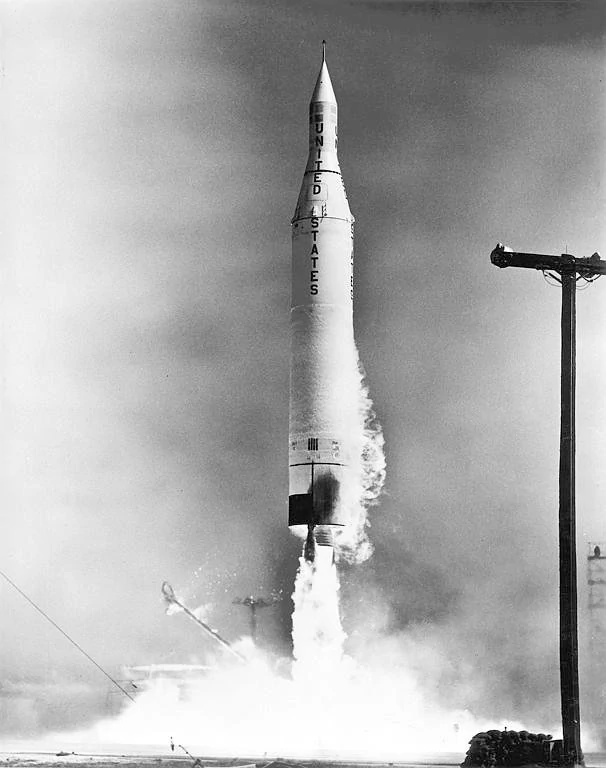

Décollage d'Explorer 11 : tout le monde croise les doigts ! Crédits NASA
A l'assaut des mesures en orbite
Le décollage de Juno II, exceptionnellement, se passe bien ! Enfin, presque. L'orbite atteinte est finalement trop haute. A 473 x 1793 km d'altitude, le satellite passe du temps dans les ceintures de Van Allen… Qui justement « capturent » les particules à haute énergie et peuvent fausser les mesures. S'agissant d'un lancement dans le début des années 60, c'est pourtant déjà un exploit : Explorer-11 est en orbite, et il fonctionne presque comme prévu ! Oui, presque. L'enregistreur à bandes est en panne, certes. Et les transmissions sont plus hasardeuses que prévu. Et finalement, détecter la Terre et le Soleil sur les relevés s'avère plus difficile que prévu. Et après deux mois, un souci lié à l'alimentation électrique mène à des pannes du détecteur. Mais… Mais au final, Explorer-11 fonctionne.

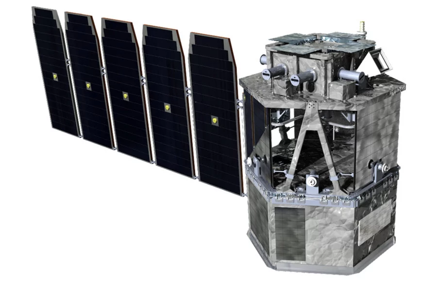

En octobre dernier, la NASA a choisi COSI, qui poursuivra l'héritage d'Explorer-11 : c'est un nouveau télescope gamma orbital ! Crédits NASA
