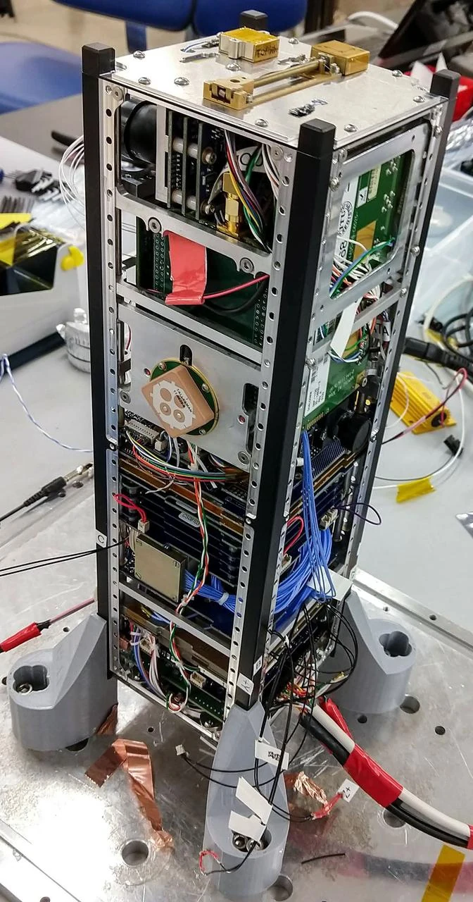

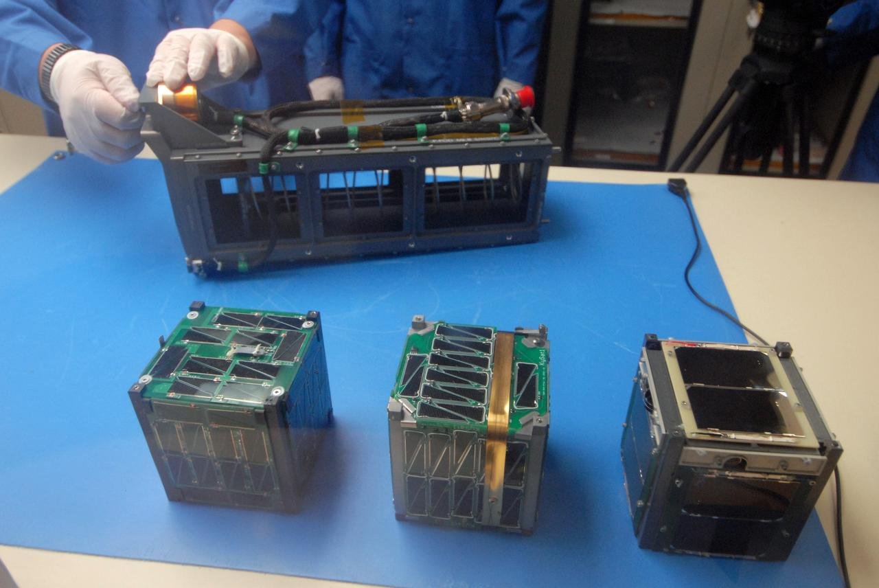

Un CubeSat peut avoir plusieurs tailles, qui sont décrites par des Unités (U). Une Unité, c'est le format le plus petit, d'une masse de 1,33 kg maximum et d'une taille de 10 x 10 x 10 cm (l'un des côtés fait en réalité 11,35 cm, pour avoir un litre, ou 1 000 cm3 de volume intérieur). De nombreux CubeSats ont volé au format 1U, mais il y a souvent besoin de plus de place sur le satellite. On retrouve donc des déclinaisons 2U (deux « cubes » attachés), les très nombreux et très réussis formats 3U (10 x 10 x 30 cm) et les satellites 6U que l'on a coutume de décrire comme des « boites à chaussures » dans la presse par rapport à leur taille (10 x 20 x 30 cm). Il y a encore plus gros, mais les formats de taille supérieure sont moins utilisés et donc moins standards : 8U (20 x 20 x 20 cm), 12U (20 x 20 x 30 cm) et même 24U, dans lequel la philosophie de départ s'est un peu perdue…
Le grand avantage de ce format standardisé, ce sont évidemment les composants qui vont avec. En plus de 20 ans de création, des étudiants, des startups et même des entreprises bien établies aujourd'hui ont développé des centaines de pièces adaptées au format CubeSat, si bien qu'il est possible de presque tout acheter aujourd'hui, et même en ligne, pour un prix « raisonnable » (comptez quand même généralement quelques centaines de milliers d'euros selon ce que vous comptez commander). On considère aujourd'hui que l'indispensable, quelle que soit la taille de votre CubeSat, c'est un ensemble de petits panneaux solaires (avec les cartes de gestion et la petite batterie), une carte mère, des cartes de traitement et un module de communication avec une antenne UHF ou bande S.
Au-delà bien sûr, il est possible de trouver des charges utiles embarquées comme des caméras, des panneaux déployables, des antennes déployables, des propulseurs (à gaz froid, à ions, à iode…), des récepteurs GPS, des composants blindés aux radiations, des voiles solaires, et tout un inventaire à la Prévert puisqu'avec plus de 1 300 CubeSats envoyés en orbite basse, un grand nombre d'idées se sont concrétisées et se retrouvent en vente aujourd'hui.

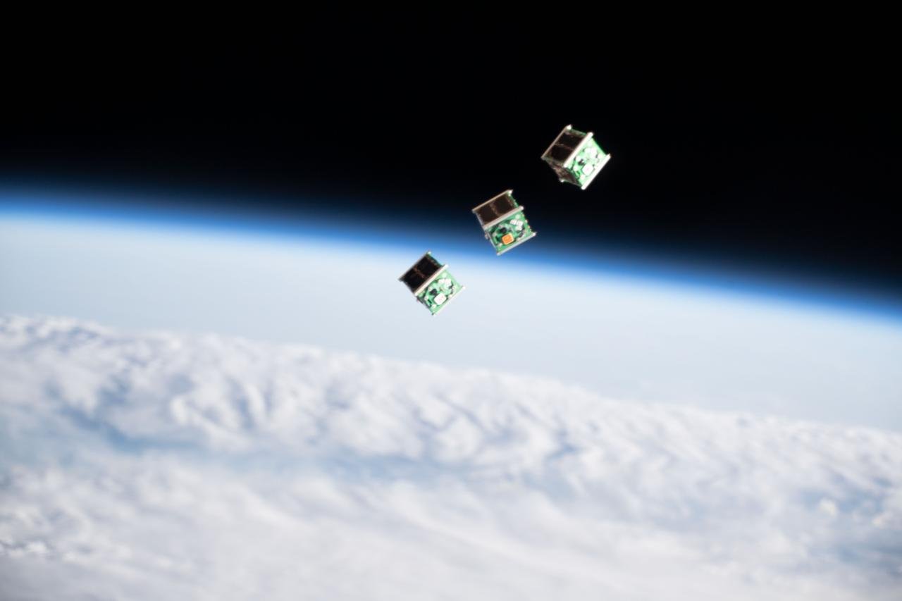

Et cela ne se limite pas au satellite lui-même. Il y a aujourd'hui plus d'une dizaine de solutions (et à peu près autant d'entreprises) pour éjecter des CubeSats en orbite, toutes mises en place à partir du même standard. Ejecteur unique, par groupe de 8, éjecteur adapté au bras robotisé de l'ISS, ou même satellite autonome qui largue le CubeSat à la demande du client… Il y en a pour tout le monde.
