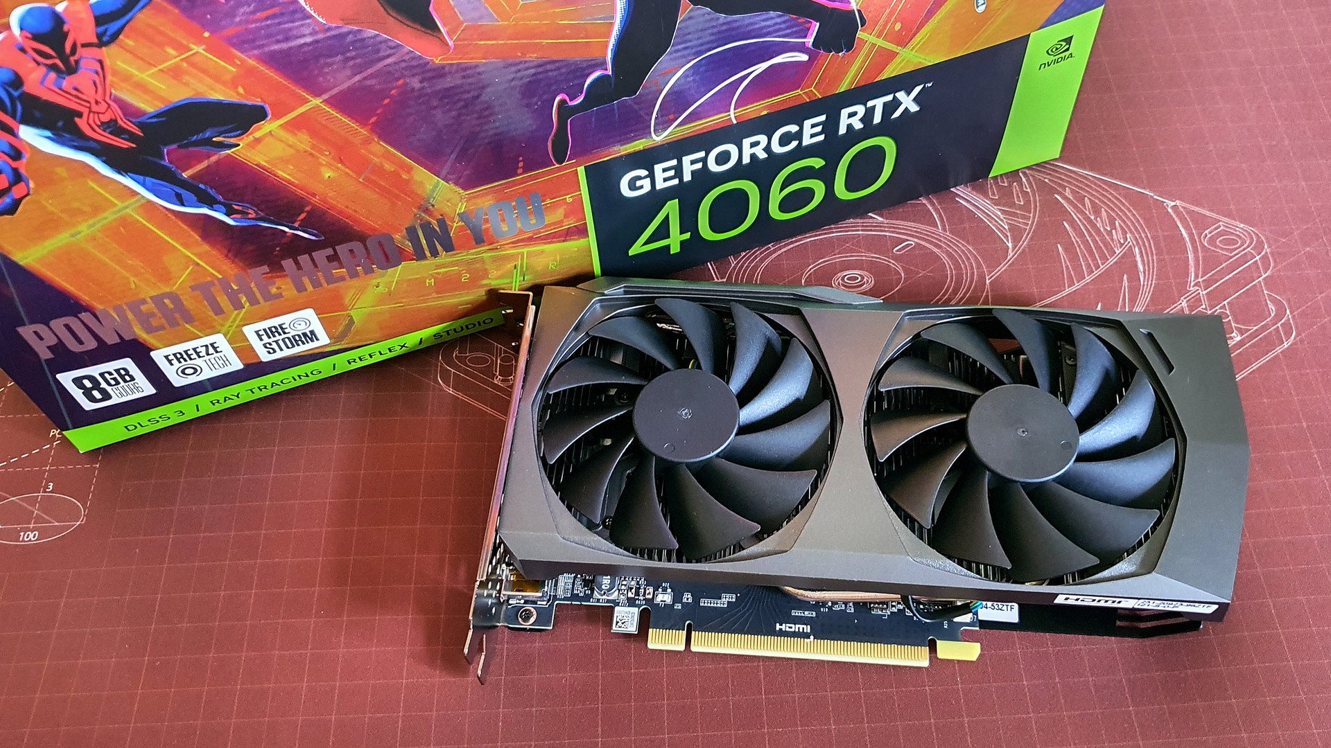

Juste après avoir eu la Ventus 2X entre les mains, nous n'attendions pas de grandes variations de la part de Zotac. Le fabricant est déjà bien contraint par l’enveloppe budgétaire qu’il ne doit pas dépasser pour son produit. De fait, au sortir de la boîte, il n’y a guère de surprise. Il est toujours question d’un modèle de 222 millimètres de long pour 117 de large et d'une épaisseur de 41 millimètres qui ne condamne que deux emplacements. Plutôt compact, donc.

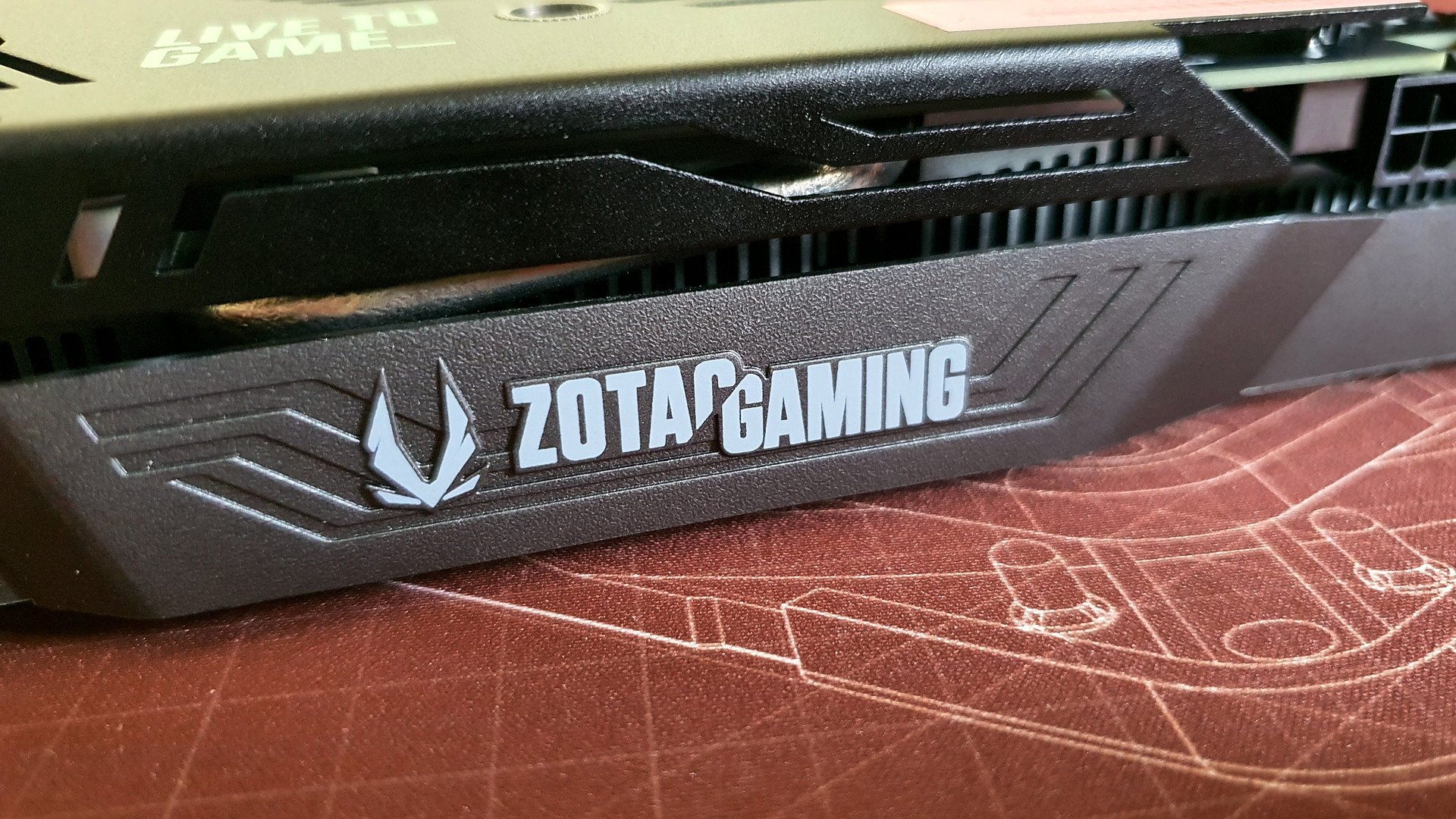

Les ventilateurs peuvent être décorés avec des autocollants © Nerces pour Clubic
Le refroidisseur se compose d’un épais dissipateur en aluminium traversé par un caloduc et surmonté de deux ventilateurs de 92 millimètres. Comme sur la carte MSI, ces derniers ont le bon goût de ne pas tourner lorsque la charge GPU reste modeste. Ici, la technique est baptisée Freeze Tech. Il est également à noter que par rapport à MSI, Zotac intègre une backplate en métal, et non en plastique. Un petit plus pour Zotac.
