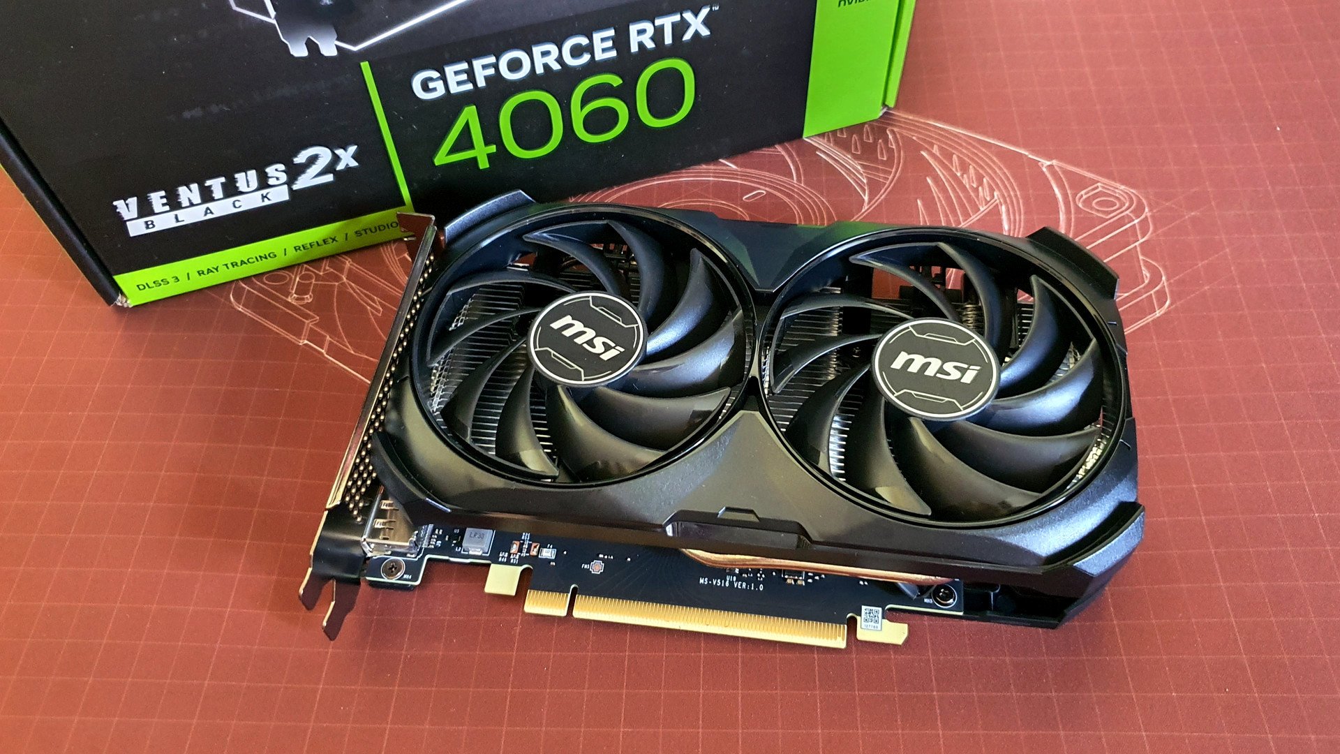

Enfin des cartes graphiques un peu plus compactes © Nerces pour Clubic
199 millimètres de long, donc pour 120 mm de large et encore 41 mm d’épaisseur. La carte est logiquement un modèle à double ventilateur, lesquels sont des TORX 4.0 de 92 mm de diamètre dont la principale caractéristique est le fait que les pales sont reliées par paire sur leur partie supérieure. Ils se distinguent aussi par l’utilisation – de plus en plus commune cela dit – de la technologie FROZR. Chez MSI, cela signifie que la ventilation se coupe lorsque la charge est faible.
Le système de refroidissement est conforme à la gamme MSI Ventus © Nerces pour Clubic
