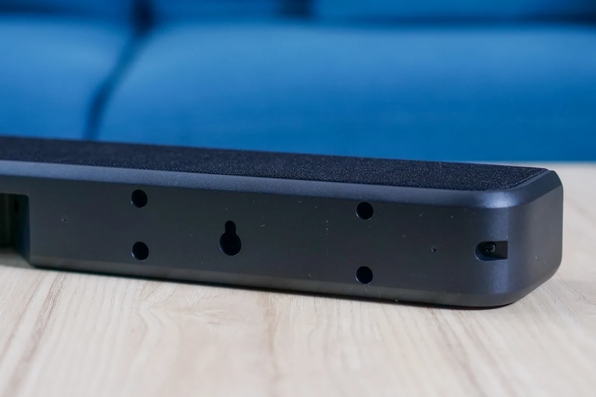

La fixation murale s’avère possible grâce au positionnement de deux encoches en face arrière. Les entretoises nécessaires sont fournies par Polk. Tout comme les cordons optique et HDMI permettent une installation immédiate sans avoir besoin de retourner au magasin.

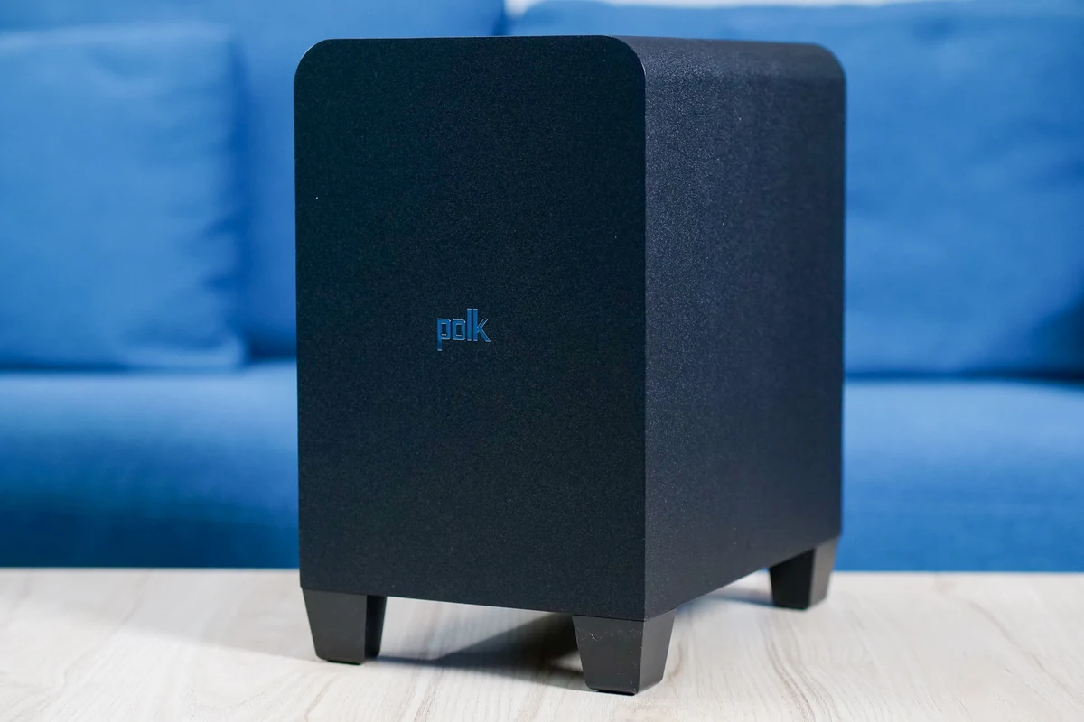

Le caisson a fait une cure minceur. Il arbore une finition granuleuse classique. Les formes gagnent des rondeurs pour une empreinte visuelle diminuée et une facilité d’installation pour se faire oublier. Il repose sur de véritables pieds et non plus sur de simples patins en mousse. Car le haut-parleur a migré de l’intérieur du caisson pour devenir visible sur la face inférieure.

Le caisson est donc équipé d’un subwoofer de 15 cm dirigé vers le sol. L’évent bass-reflex est positionné juste à ses côtés. Les pieds sont rigides mais le caisson semble à première vue léger. Nous verrons plus loin que cela n’a pas d’influence négative sur le résultat.

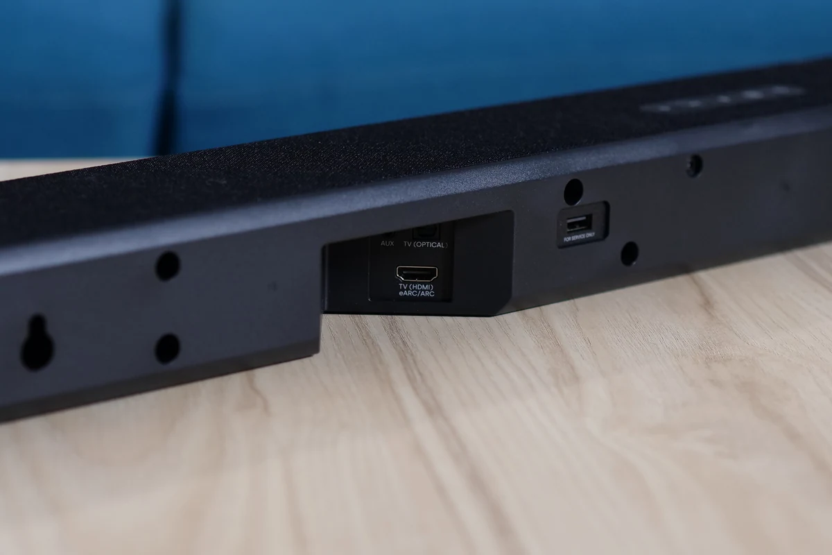

La Signa S4 étant dédiée au cinéma avant tout, elle perd le WiFi de la S3. Pour l’audio, vous devrez vous contenter du Bluetooth ou de l’entrée analogique au format mini-jack. Elle est accompagnée d’une entrée numérique optique et d’une entrée HDMI eARC. Toutes ces prises sont placées à 45° pour accueillir tous sortes de cordons, même les plus rigides.
©Alban Amouroux pour Clubic
Sans entrée HDMI, vous devrez forcément relier vos sources audiovisuelles au téléviseur. Le son de celles-ci, comme de la partie Smart TV (Android, Tizen, WebOS…), cheminera jusqu’à la barre via la connexion ARC ou eARC. Dans le second cas, vous êtes certain de bénéficier de l’Atmos dans les meilleures conditions possibles, sans aucune perte.

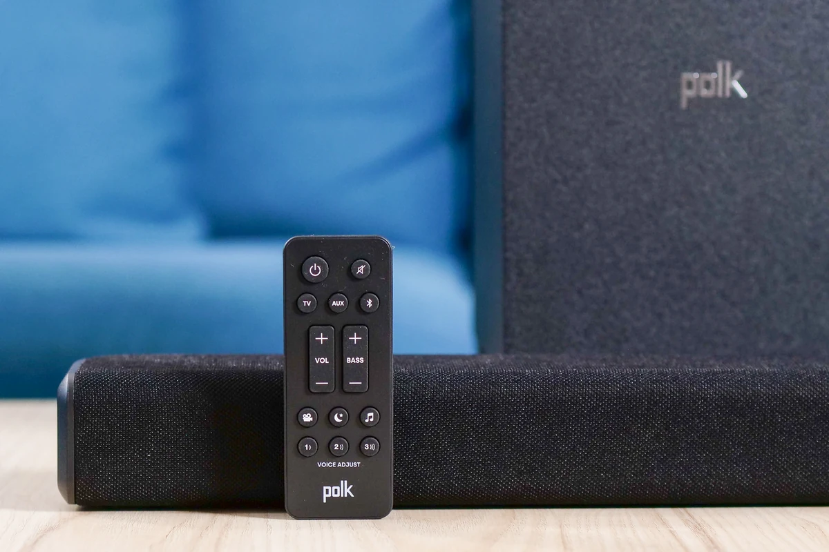

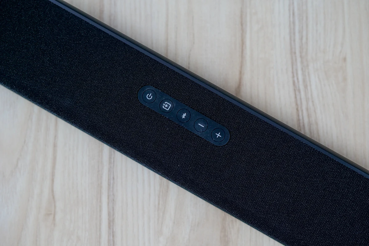

La Signa S4 représente la simplicité à l’état pur dans le domaine des barres de son. Il y a bien les quelques touches de fonction sur le dessus de la barre, mais elles risquent d’être peu utilisées. La mini télécommande rassemble toutes les possibilités : sélection de la source, contrôle du volume et du niveau du caisson, modes audio et réglage des dialogues.
