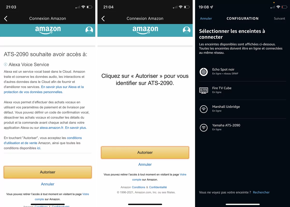

L’application mobile spécifique s’appelle Yamaha Sound Bar. Elle permet tout d’abord de connecter l’ATS-2090 à votre réseau domestique. Dans notre cas, l’installation a échoué la première fois, la seconde fut la bonne. A l’issue de l’installation, l’app propose d’associer la barre à votre compte Amazon Alexa. Là encore, deux tentatives ont été nécessaires.
