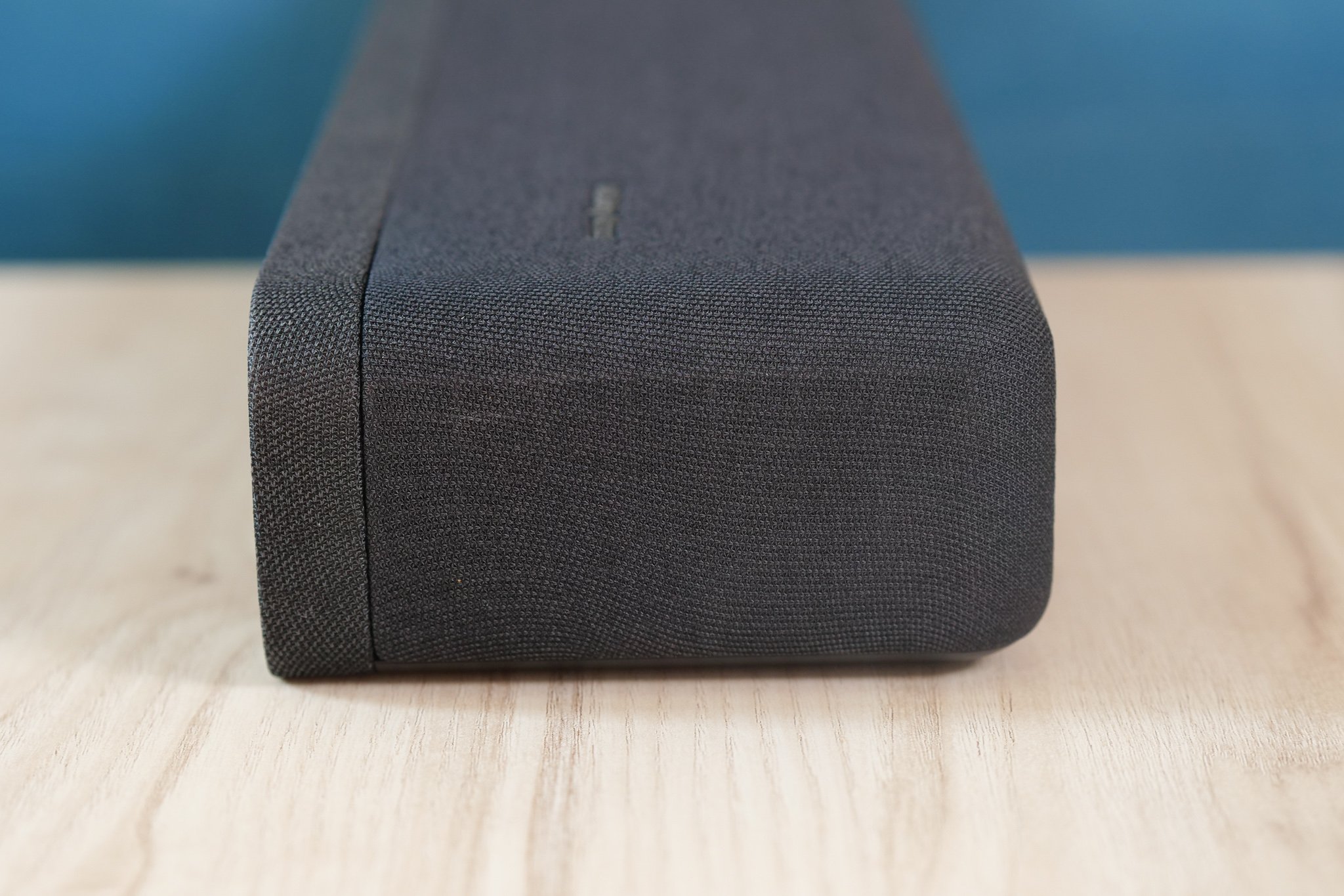

Avec un mètre de largeur tout pile, TCL conseille d’associer la TS8132 à des téléviseurs de 55" ou plus. Les attaches murales sont fournies pour une installation en hauteur. Dans cette configuration, la barre reposera sur deux vis dans le mur, un peu à la façon d’une étagère. Cinq touches matérialisées par des icônes sont disposées sur le dessus, pour gérer le volume, les sources et la mise en fonction.

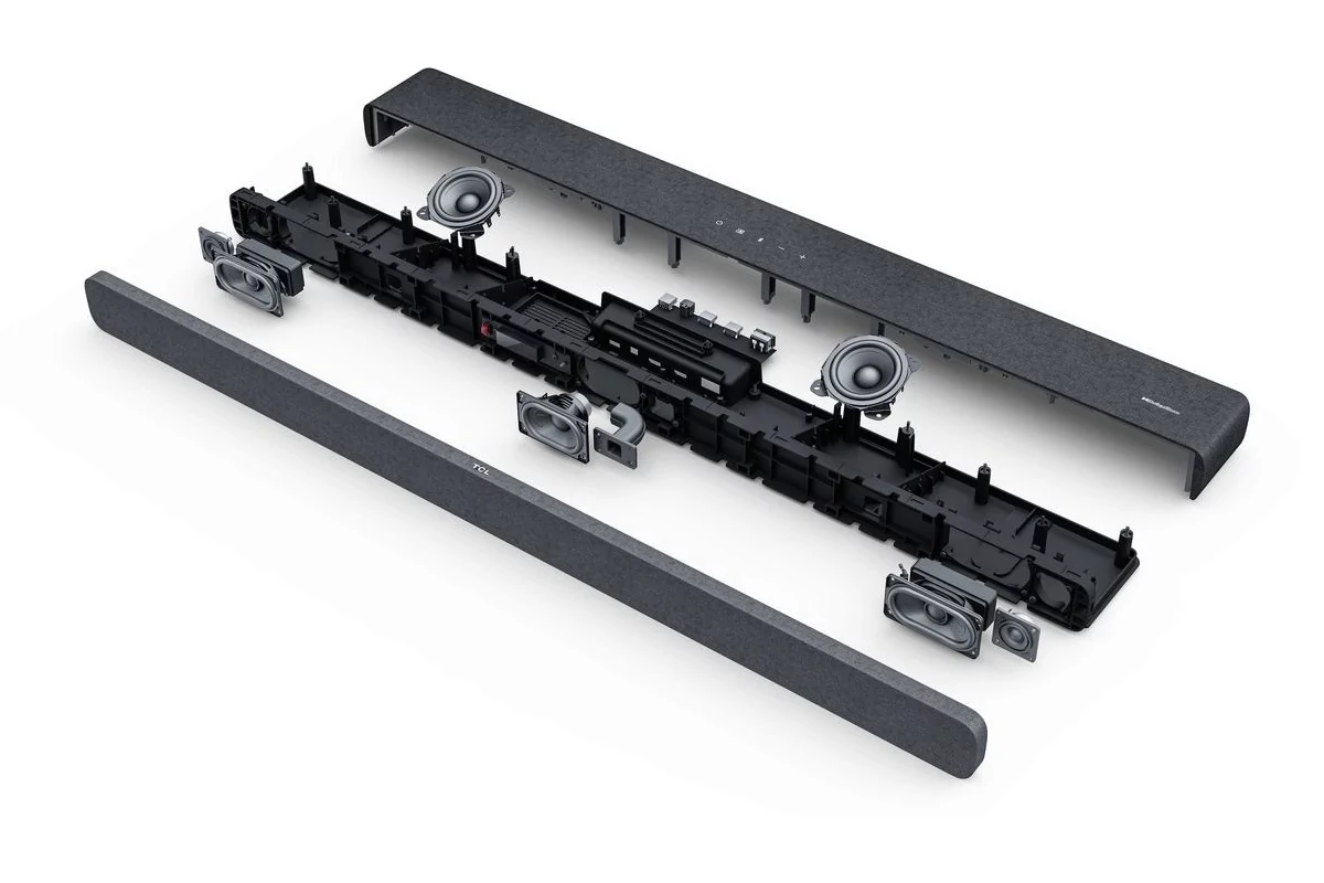

Fonctionnant en configuration 3.1.2, la TS8132 embarque tous les haut-parleurs concernés. Il y a trois canaux en façade et deux haut-parleurs d’élévation sur le dessus. Ils prennent la place des haut-parleurs de grave de la TS8111. La puissance totale s’élève à 350 Watts répartis entre ces haut-parleurs et le caisson de basse.

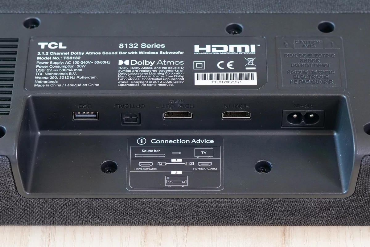

Comparée à la TS8111, la TS8132 perd l’entrée audio analogique sur mini-jack. Le reste est identique : une entrée et une sortie HDMI, l’entrée audio optique pour compléter. Surtout, la TS8132 gagne le Wi-Fi, ce que beaucoup préféreront par rapport à l’entrée analogique.
