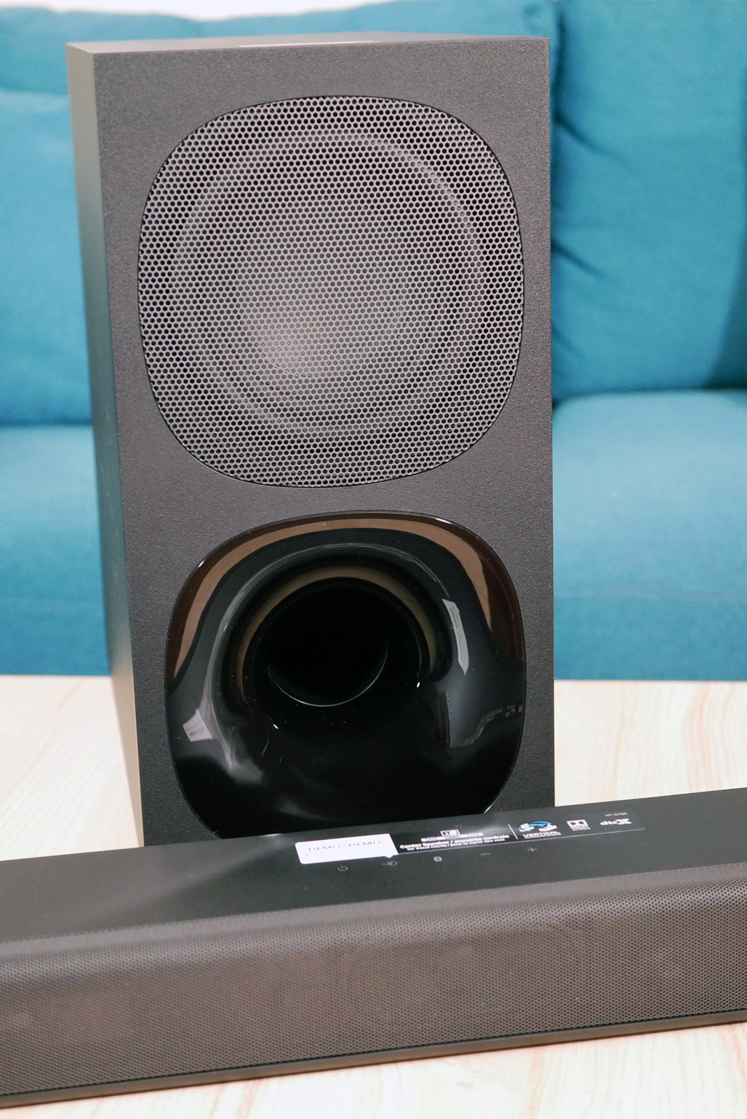

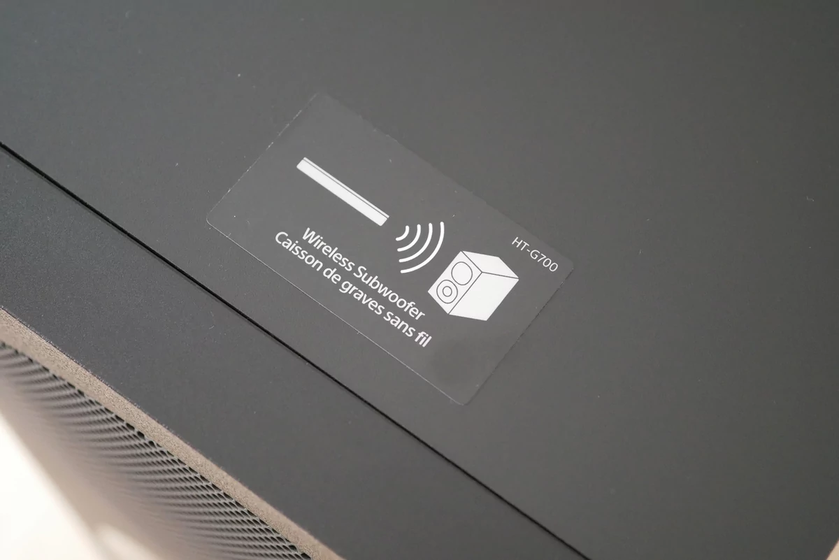

La HT-G700 vise les pièces de taille moyenne avec une puissance totale maximale de 400 Watts d'amplification numérique. C'est ainsi que Sony différencie ses modèles. Ces Watts sont répartis entre la barre et le caisson. Ce dernier possède un subwoofer de 16,5 cm en façade protégé par une grille. Il est accompagné d'un large évent bass-reflex positionné juste en-dessous de lui.

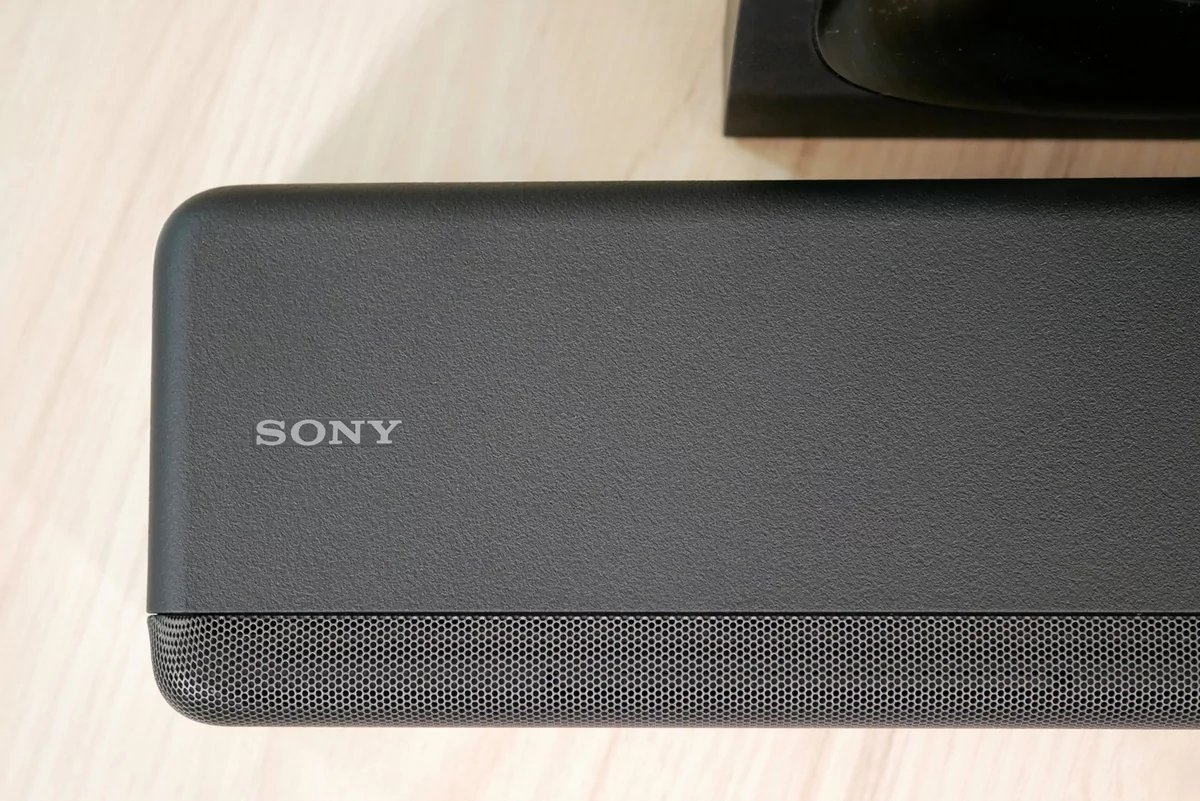

Ces haut-parleurs sont cachés derrière une grille en métal occupant les deux tiers du coffret de la barre. Le reste est recouvert d'un revêtement très résistant qui ne craint pas les rayures. Sony a également positionné un écran OLED monochrome derrière cette grille, entre le haut-parleur de gauche et celui au centre. Il affiche l'entrée, le format sonore et il confirme l'activation des différents réglages audio.

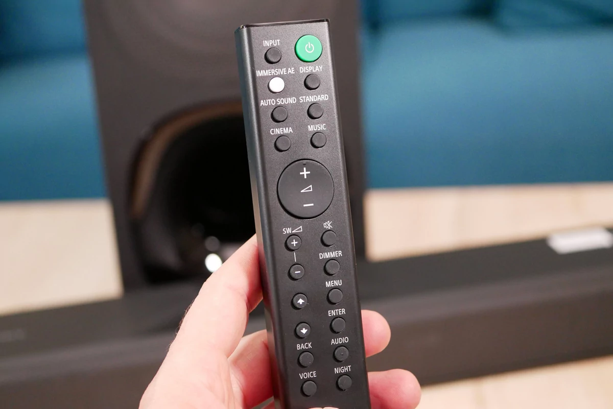

La télécommande de la HT-G700 est bien plus complète que la plupart des télécommandes des barres concurrentes. Toutes les fonctions sont accessibles séparément. Il est par exemple possible de régler le volume de la barre et du caisson de façon séparée. Tous les modes audio ont leur touche dédiée. Une touche menu donne accès à des sous-fonctions qui s'affichent sur l'écran de la barre, comme l'association sans fil avec le caisson. La luminosité de l'écran peut être baissée, toujours via la télécommande.
La barre reconnaît les signaux audio entrants via la fonction Auto Sound. Elle sait automatiquement quoi faire avec une bande son Dolby ou DTS, quelle que soit la version. Les différents modes accessibles via la télécommande vous permettent de moduler le résultat en l'adaptant à vos goûts. Il n'y a pas de réglage de canaux, de délai ou de distance, mais des modes préprogrammés assez différents les uns des autres.
