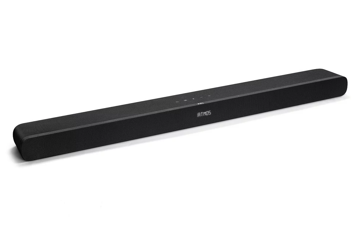

Design : format classique, finition basique

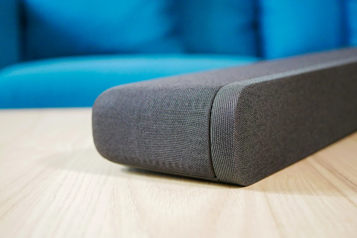

TCL a cherché à différencier cette barre de ses autres modèle en travaillant sur le style, et en lui créant une face avant plate et des extrémités courbées fuyant vers l’arrière. C’est original en soi et cela minimise visuellement l’encombrement. La TS8111 mesure de fait 1 mètre de large, ce qui la classe dans les barres de taille moyenne, à associer aux écrans de 50" et plus. TCL a aussi prévu dans le carton le nécessaire pour fixer la TS8111 au mur via des chevilles et des équerres.
La TCL TS8111 est intégralement recouverte de tissus acoustiques. Un tissu basique qui n’a pas la classe des finitions épaisses type Kvadrat.
À noter également que la face avant et le reste du coffret sont conçus comme deux éléments distincts recevant chacun un tissu apparaissant à la lumière avec des teintes différentes. Le soir venu, la barre parvient toutefois à se faire oublier grâce à sa couleur gris foncé.

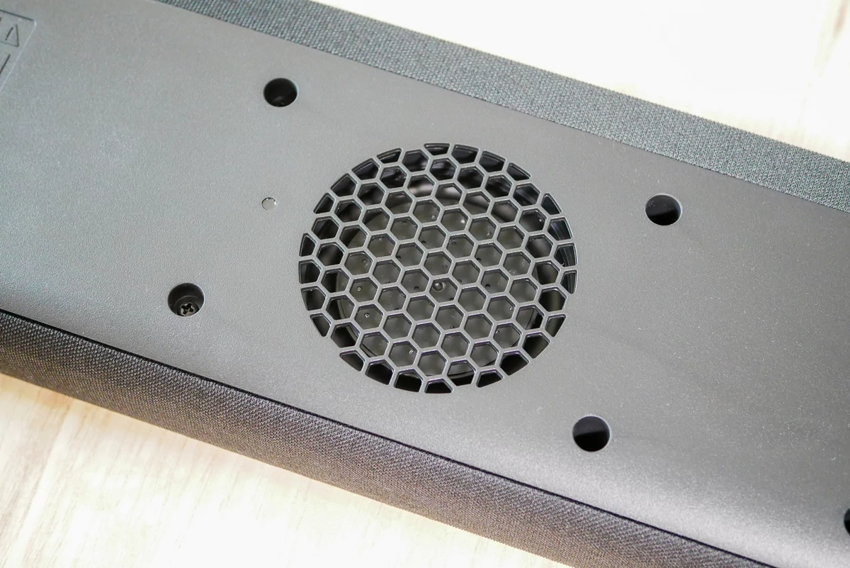

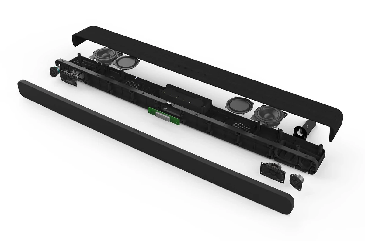

Les 260 Watts de puissance sont répartis sur six haut-parleurs. C’est une dotation plutôt conséquente pour une barre d’entrée de gamme. Elle fonctionne en pseudo 3 voies. On trouve un tweeter et un large bande rejetés aux extrémités de la façade, et complétés par un woofer de chaque côté, sur le dessus.

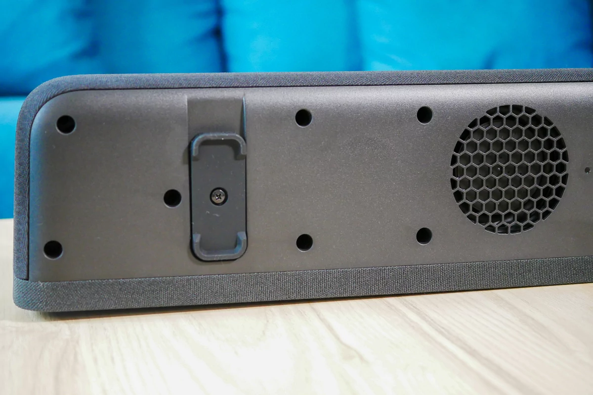

Les woofers sont complétés par deux radiateurs passifs sous la barre. Ils contribuent à l’extension dans les basses fréquences afin de pouvoir se passer du caisson de basse séparé. Un type de montage dans le grave qui semble se généraliser, alors qu'on le retrouve chez de plus en plus de fabricants.

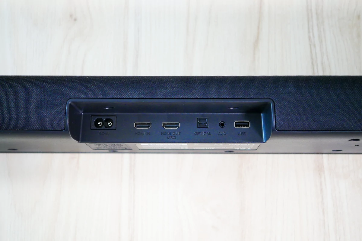

Connectivité : trois entrées, une sortie mais pas de Wi-Fi
Aucune concurrente à la TS8111 n’affiche autant de connectique. Elle dispose en effet d’une entrée et d’une sortie HDMI eARC, d’une entrée optique, d’une autre analogique et d’un port USB. L’intérêt de celui-ci est limité car il n’y a pas d’application de lecture. On peut seulement passer d’un morceau à un autre, dans l’ordre alphabétique.
La seule connectivité sans fil concerne le Bluetooth (4.2). Il permet d’utiliser facilement la barre pour écouter sa musique. Il faudra toutefois faire l’impasse sur la connectivité réseau. Le mieux étant de relier un streamer sur l’une des deux entrées audio de la TS8111 pour bénéficier de Spotify Connect, de l’UPnP et autres. Le Wi-Fi est en effet réservé à sa grande sœur, la TS9030 - bien que nous n'en disposions pas sur le modèle de test reçu à l’époque.

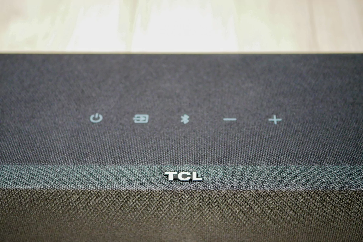

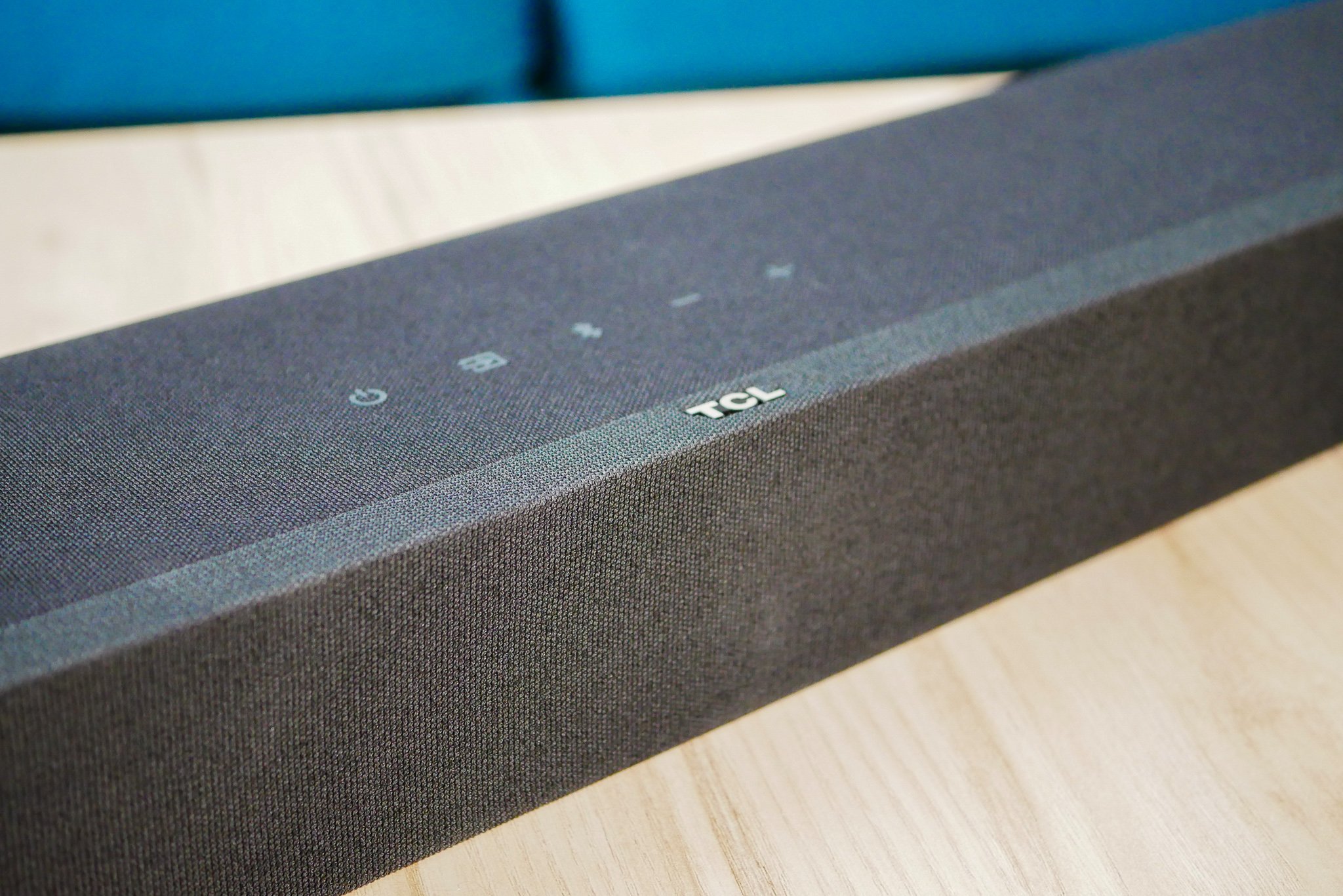

Sur le dessus de la barre, cinq touches offrent un accès classique aux fonctions essentielles. Bien qu’elles soient positionnées sur le tissu acoustique, ce sont des touches mécaniques. TCL a ainsi pu économiser sur ce poste en évitant les touches sensitives.
