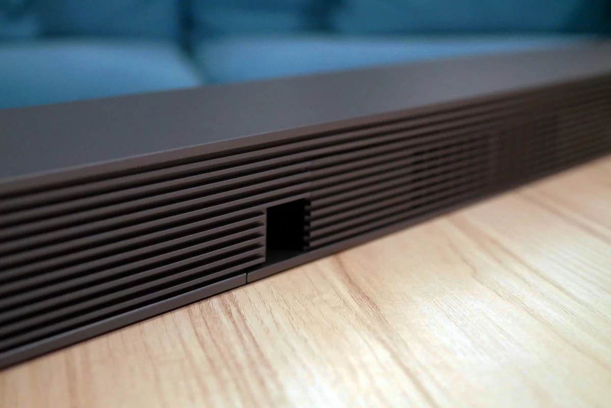

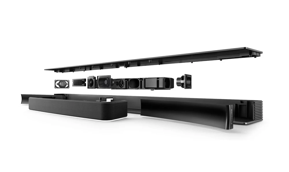

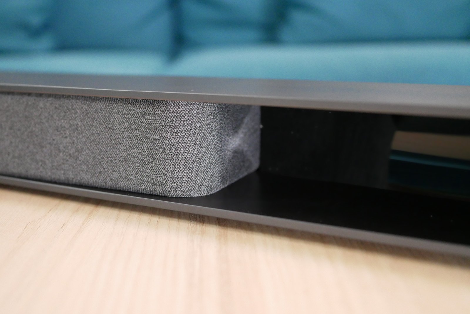

La construction originale repose sur une technologie appelée Ray-danz par TCL. La partie renfermant les haut-parleurs et recouverte d’un tissu acoustique mesure seulement 50 cm de largeur. Elle se termine de chaque côté par des sortes de demi-trompes de diffusion d’un peu plus de 25 cm chacune. La TS9030 organise elle-même sa dispersion sonore vers les côtés de la pièce plutôt que de faire confiance aux murs ou au mobilier pour cela. Des éléments très aléatoires il est vrai d’un salon à un autre.
Les haut-parleurs sont au nombre de quatre. Une véritable voie centrale est constituée d’un large bande elliptique entouré par deux tweeters. Pour les effets, un large bande est placé à 90°, face à l’embouchure de chaque demi-trompe. Il n’y a donc aucun haut-parleur dirigé vers le haut malgré une compatibilité Atmos.

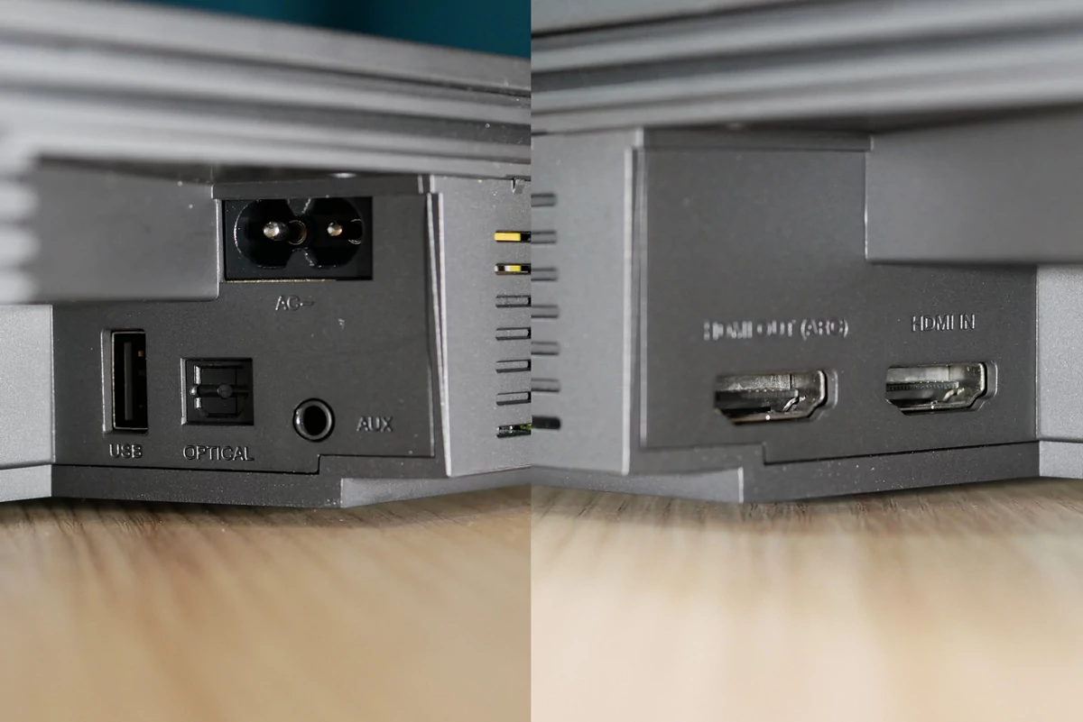

A l’arrière, un élément clipsé vient cacher la connectique tout en ménageant un trou pour laisser sortir les câbles. D’un côté se trouvent la prise d’alimentation, un port USB, une entrée numérique optique et une entrée analogique sur mini-jack. De l’autre prennent place deux prises HDMI : une entrée et une sortie ARC.

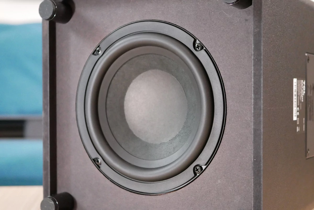

Le caisson de basse sans fil au format vertical accueille un woofer de 16,5 cm, à membrane papier classique, placé à l’horizontal sur la face inférieure. Il est complété par un évent bass-reflex sur la face arrière. Il bénéficie de 300 Watts de puissance maximale.

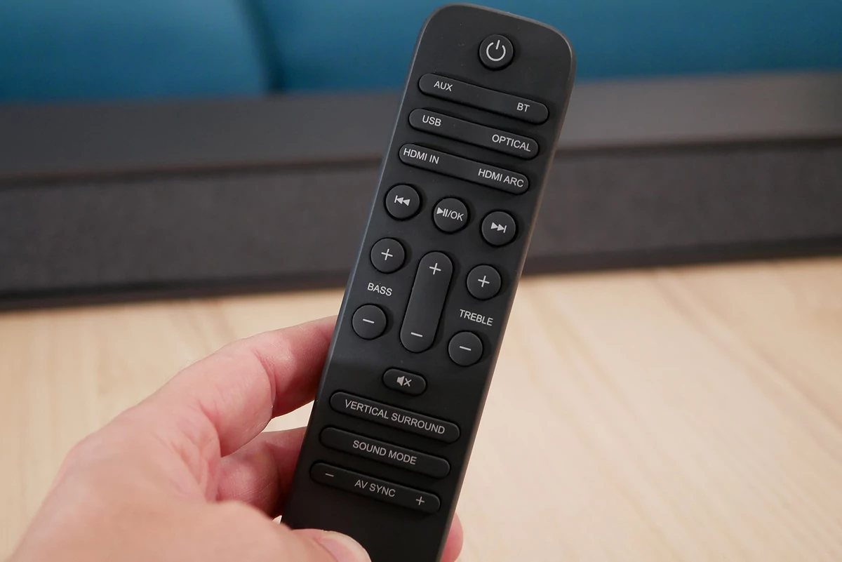

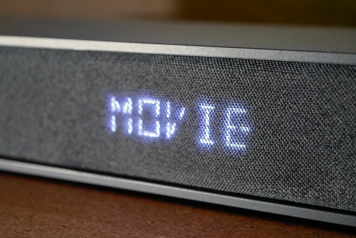

Cette dernière est complète avec une touche par fonction : accès à chaque source, réglages de tonalité et modes audio. Les actions sont complétées par un large afficheur en façade caché derrière le tissu acoustique. Il informe sur le niveau de volume ou le mode sonore en cours.
