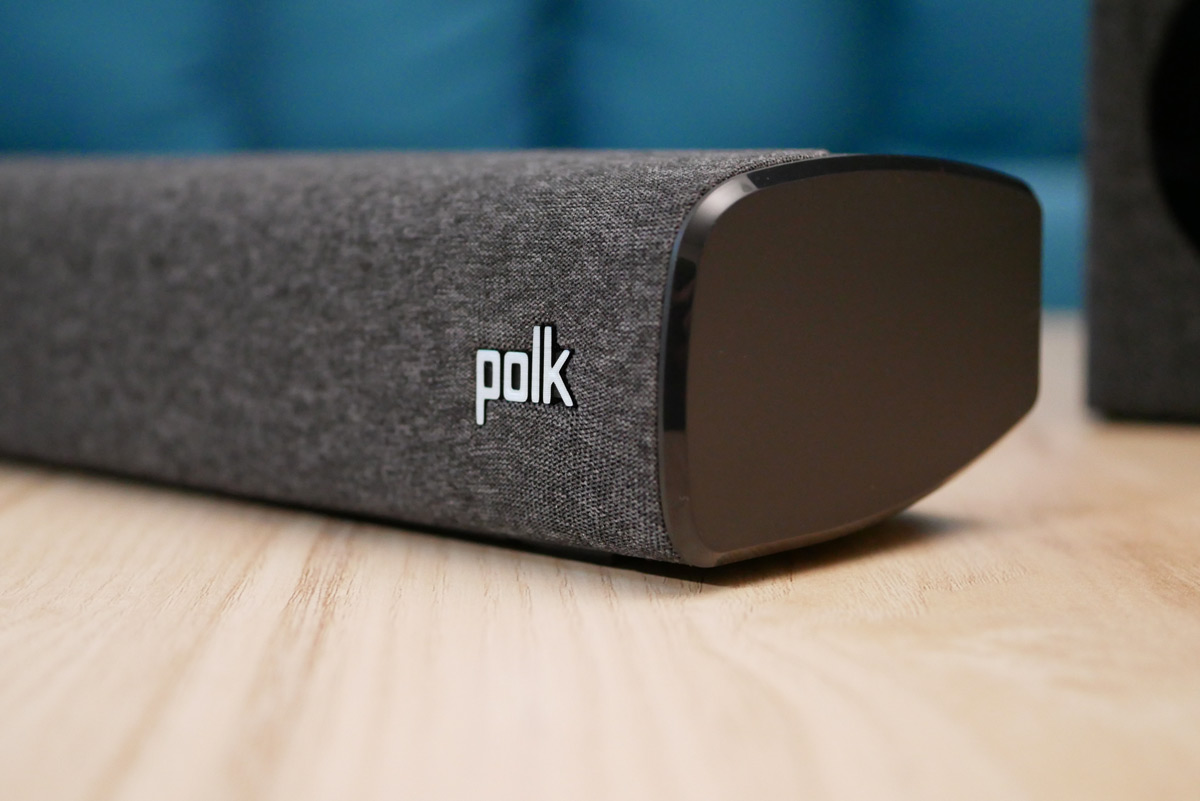

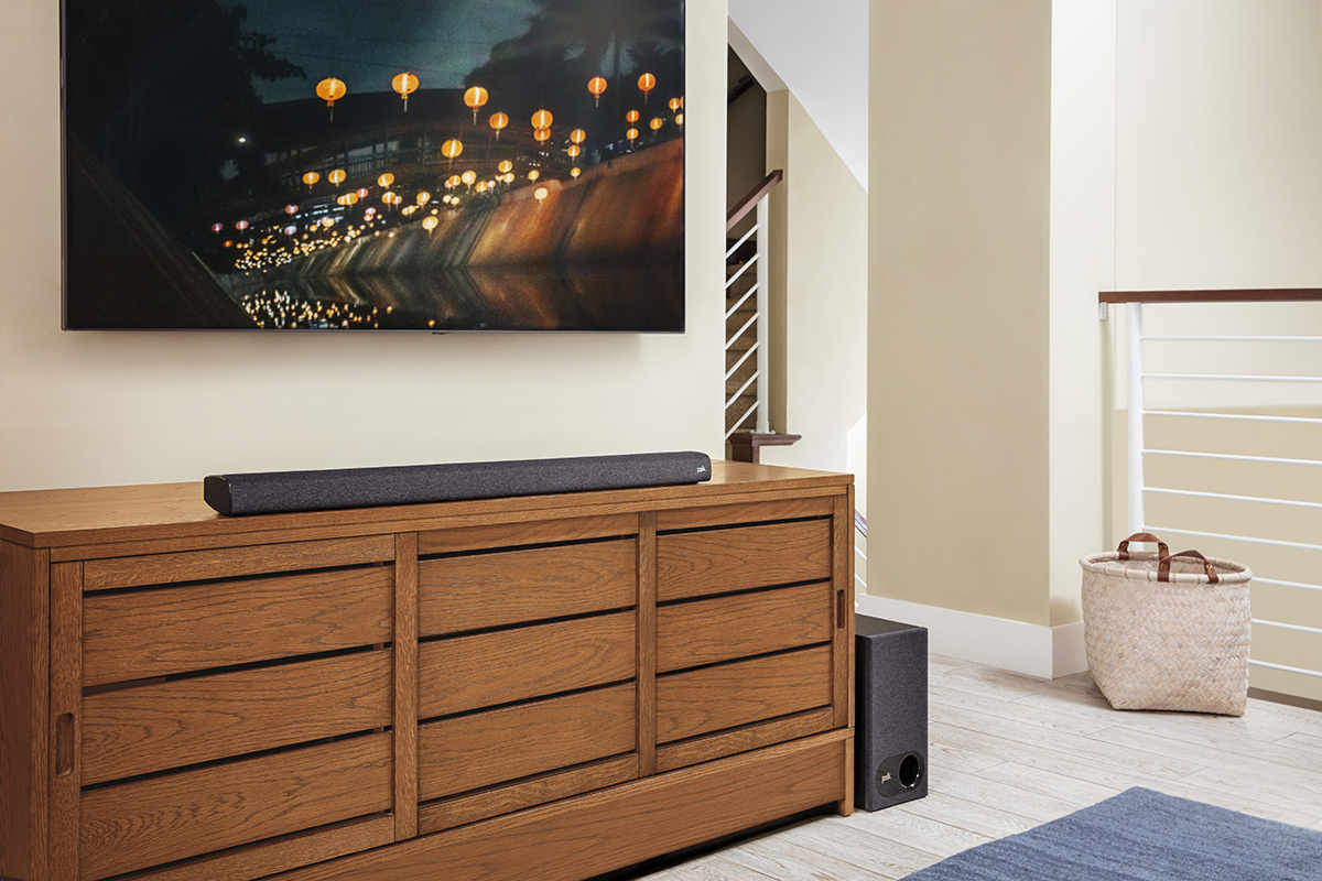

Avec 90 cm de large, la Signa S3 accompagnera des écrans autour de 40-43" de diagonale pour une cohérence son et image. Elle mesure seulement 56 mm de haut pour ne pas cacher l'image ni le récepteur infrarouge, même avec les téléviseurs dont le pied est ultra plat. La S3 fonctionne en stéréo sur laquelle vienennt se greffer des effets virtuels.

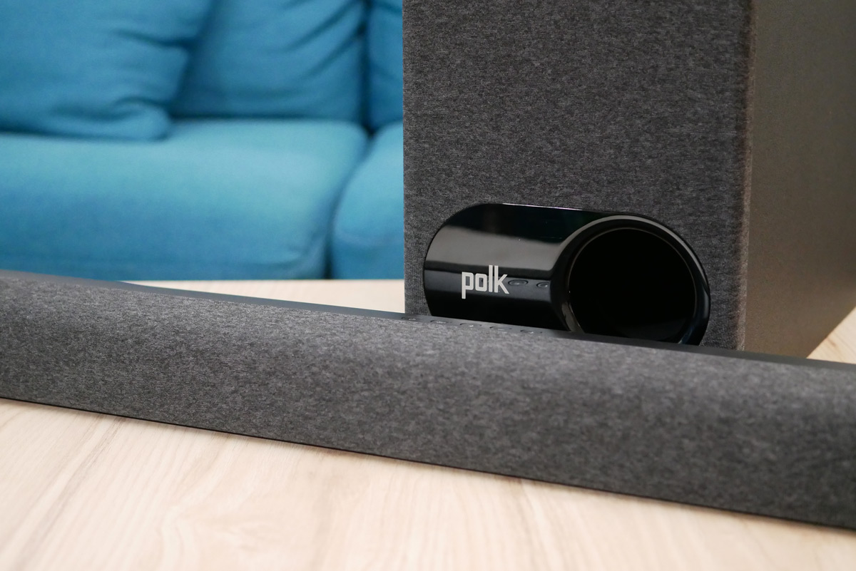

A chaque extrémité se trouvent un tweeter de 25 mm et un woofer elliptique de 11,2 cm de large. Le grave est confié à un caisson sans fil aux formes parallélépipédiques. Son encombrement est classique dans cette gamme de prix. La fréquence de coupure étant assez haute entre la barre et le caisson, à cause des petits haut-parleurs, il est conseillé de ne pas trop éloigner le caisson de la barre.
La finition est agréable avec un tissu chiné qui se retrouve à l'identique sur toute la façade de la barre et sur celle du caisson. Quelques éléments noirs laqués viennent égayer l'ensemble. La barre est vraiment légère (1,8 kg), il faudra lui prévoir un support bien stable au moins aussi large qu'elle. La fixation murale est prévue, en n'oubliant pas des chemins de câbles dans la cloison pour un résultat esthétiquement parfait.

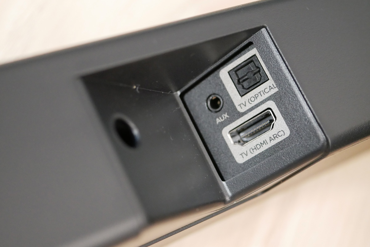

La connectique est largement suffisante dans cette gamme : une entrée analogique mini-jack, une numérique optique et le HDMI ARC. Polk indique que cette prise est compatible avec les téléviseurs 4K et 8K, ce qui est logique étant donné que seul le son passe entre le téléviseur et la barre. Et comme toujours, le Bluetooth est bien là. Bonus bienvenus : Polk fourni le câble optique et le câble HDMI !

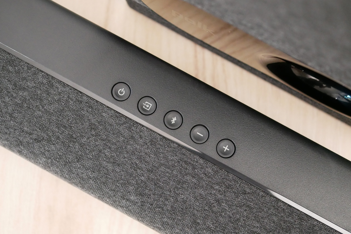

Pour la musique, la S3 se pilote donc à la voix ou via son smartphone. En mode cinéma, il faut se rabattre sur la télécommande. Elle permet de basculer entre les sources, de contrôler le volume de la barre et du caisson séparément et d'activer les différents modes audio. Quelques touches essentielles sont également présentes sur la barre. Nous apprécions les leds en façade, cachées derrière le tissu, qui en un coup d'œil indiquent le niveau de volume et l'entrée en cours. Il faudra simplement se rappeler la correspondance de ces leds mais c'est très pratique.

Le grave était absent au tout début de notre test. C'était le niveau du caisson qui était réglé au minimum. Via la télécommande, nous avons pu remonter son volume, ce dernier étant confirmé par les petites leds en façade. Après quelques essais, un réglage aux deux tiers permet d'obtenir un bon équilibre entre la barre et le caisson. Il est suffisamment costaud pour apporter une bonne assise à l'ensemble. Il n'est pas démonstratif, et c'est mieux comme ça. Il se fait discret tout en étant présent aussi bien sur les explosions de bombes que sur la grosse caisse de la batterie.
