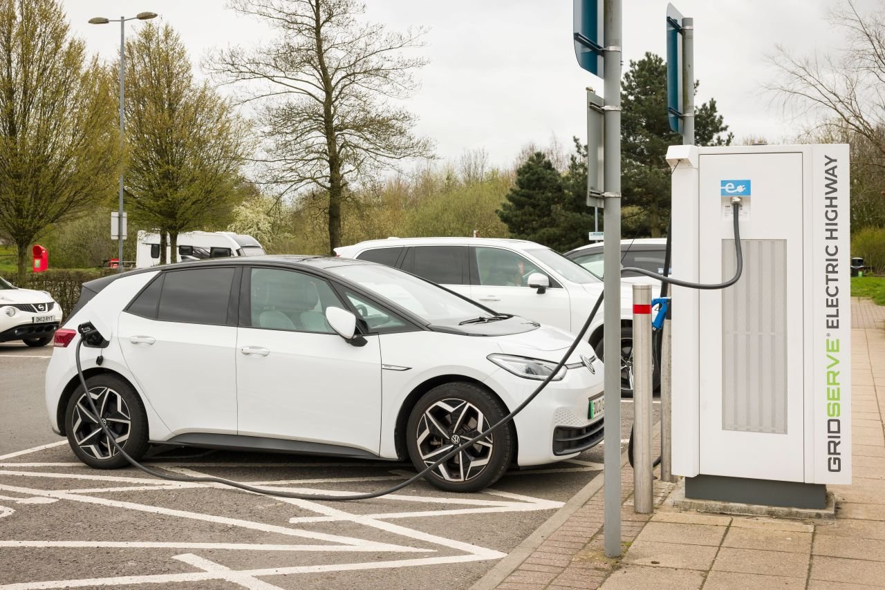

Une Volksagen ID3 en charge sur une borne de l'autoroute M1 - ©Paul Maguire / Shutterstock
