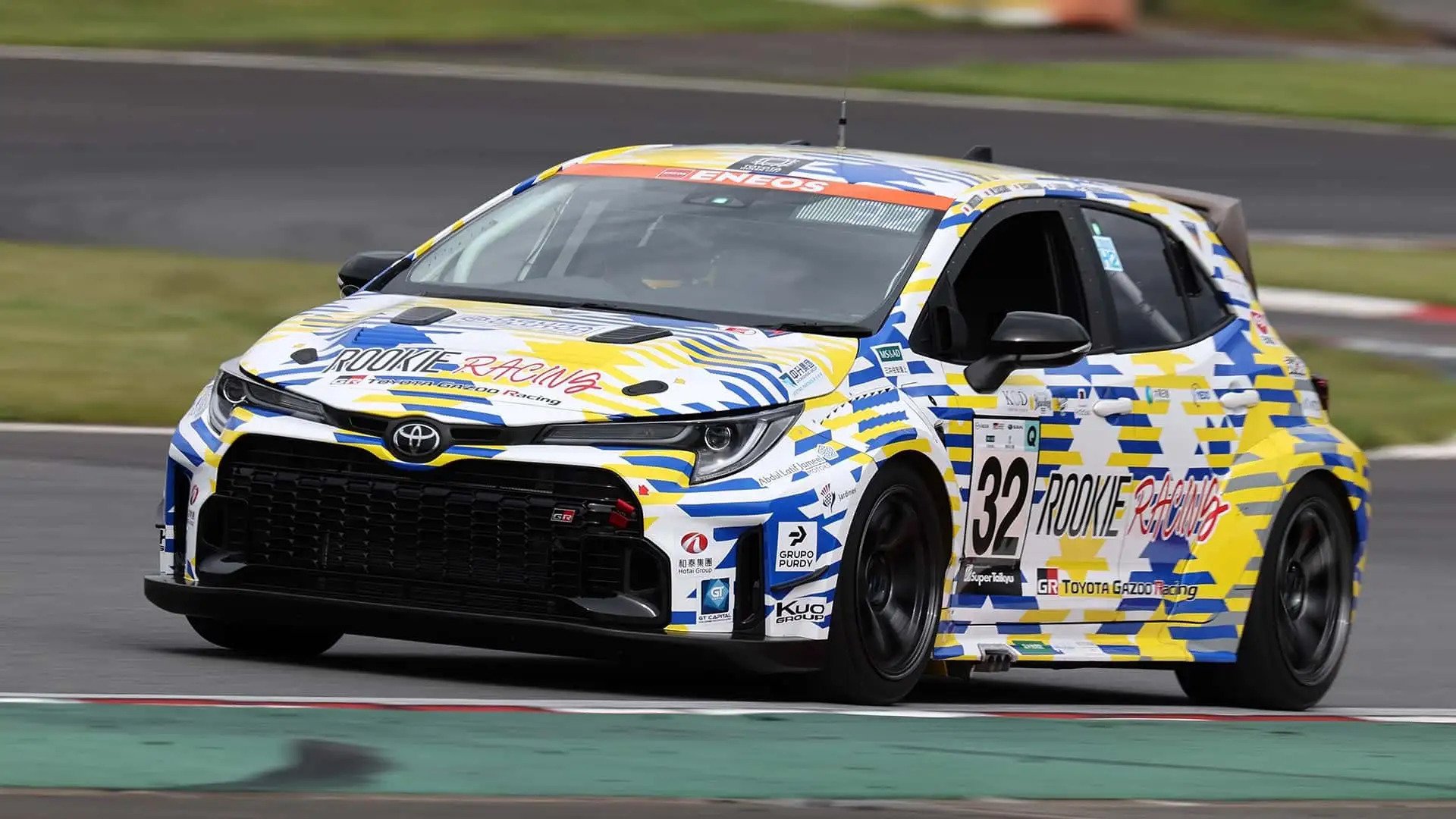

La GR Corrolla concept en pleine action © Toyota Times
Une voiture électrique qui absorbe du CO2 en roulant ? Toyota prouve encore une fois qu'ils en ont sous la pédale point de vue innovation. La conception de cette GR Corolla concept est assez unique en son genre.
Le concept n'est pas totalement nouveau ; en effet, des étudiants de l'Université d'Eindhoven avaient créé la ZEM, qui, elle aussi, avait la capacité de capturer du CO2 en roulant. En revanche, c'est bien le premier grand constructeur à se pencher sur la question. La Corolla GR concept, fonctionnant entièrement à l'hydrogène, est un premier pas assez prometteur vers une technologie qui sera peut-être un jour implémentée dans des voitures de grande production.
