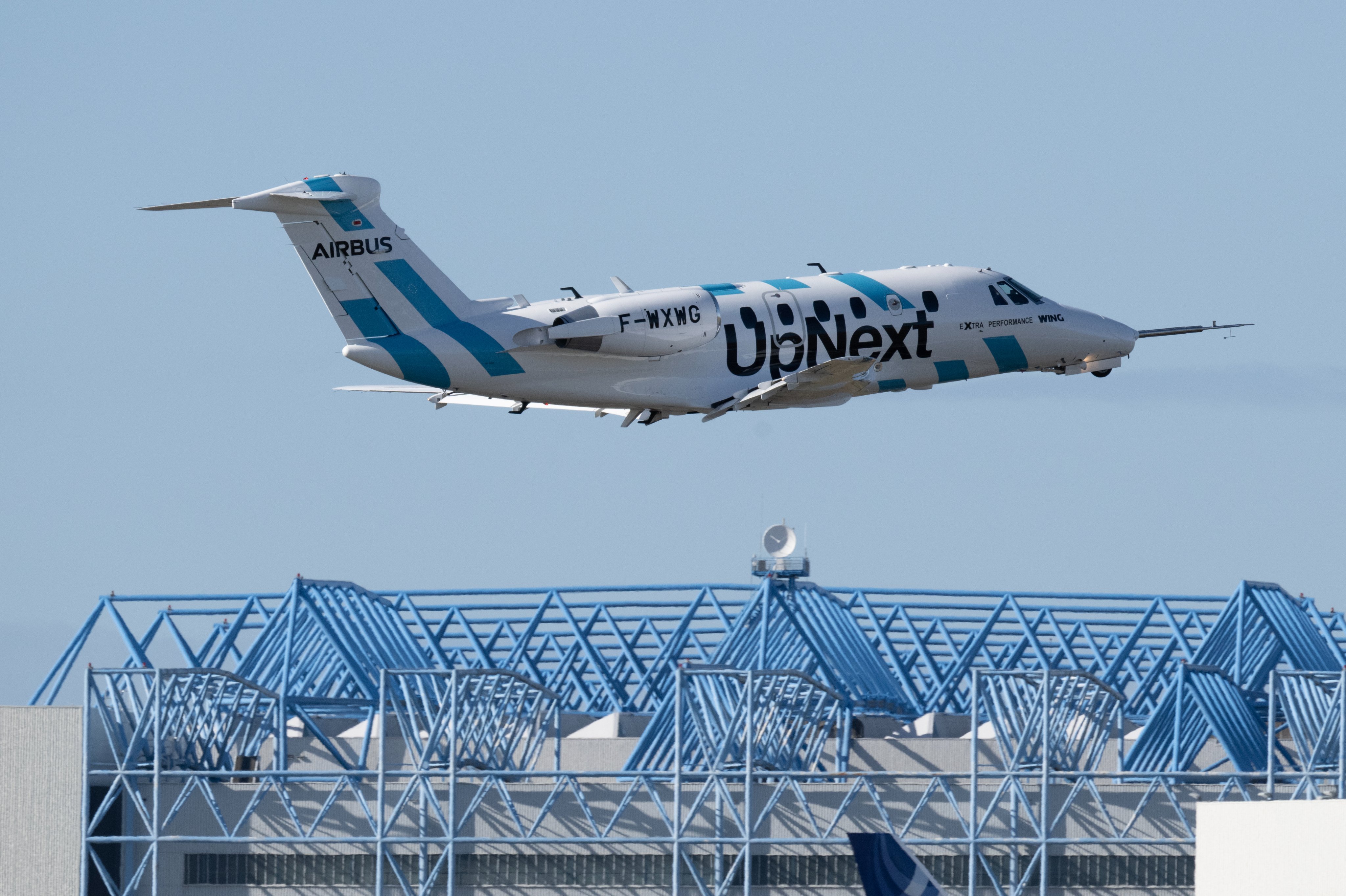

Le démonstrateur eXtraPerformanceWing et sa voilure intelligente qui s'adapte automatiquement aux conditions ont réalisé un premier vol d'essai.

Il s’agit d’un jet d’affaires Cessna Citation VII équipé d’une technologie d’ailes inédite, capables d’adapter leur forme en fonction des conditions de vol, comme le ferait naturellement un oiseau. Sébastien Blanc, Directeur technique du démonstrateur, expliquait lors du salon du Bourget à nos confrères du Journal de l’Aviation que ces ailes sont en fait équipées de trois volets hypersustentateurs qui permettent d’ajuster la cambrure de l’aile pour améliorer ses performances et mieux redistribuer la portance. Cela permet notamment de gagner en efficacité lors des manœuvres.
Le système fonctionne en collaboration avec un nouveau LiDAR équipé de deux lasers, qui fournit une mesure plus précise des flux d’air pour ajuster de manière dynamique la forme de l’aile et ainsi réduire les contraintes. Sébastien Blanc précise que les mesures sont transmises vers ces nouvelles surfaces de contrôle pour adapter la forme de la voilure dynamiquement, ce qui permet in fine d'augmenter l'envergure de l'aile sans ajouter de masse.
