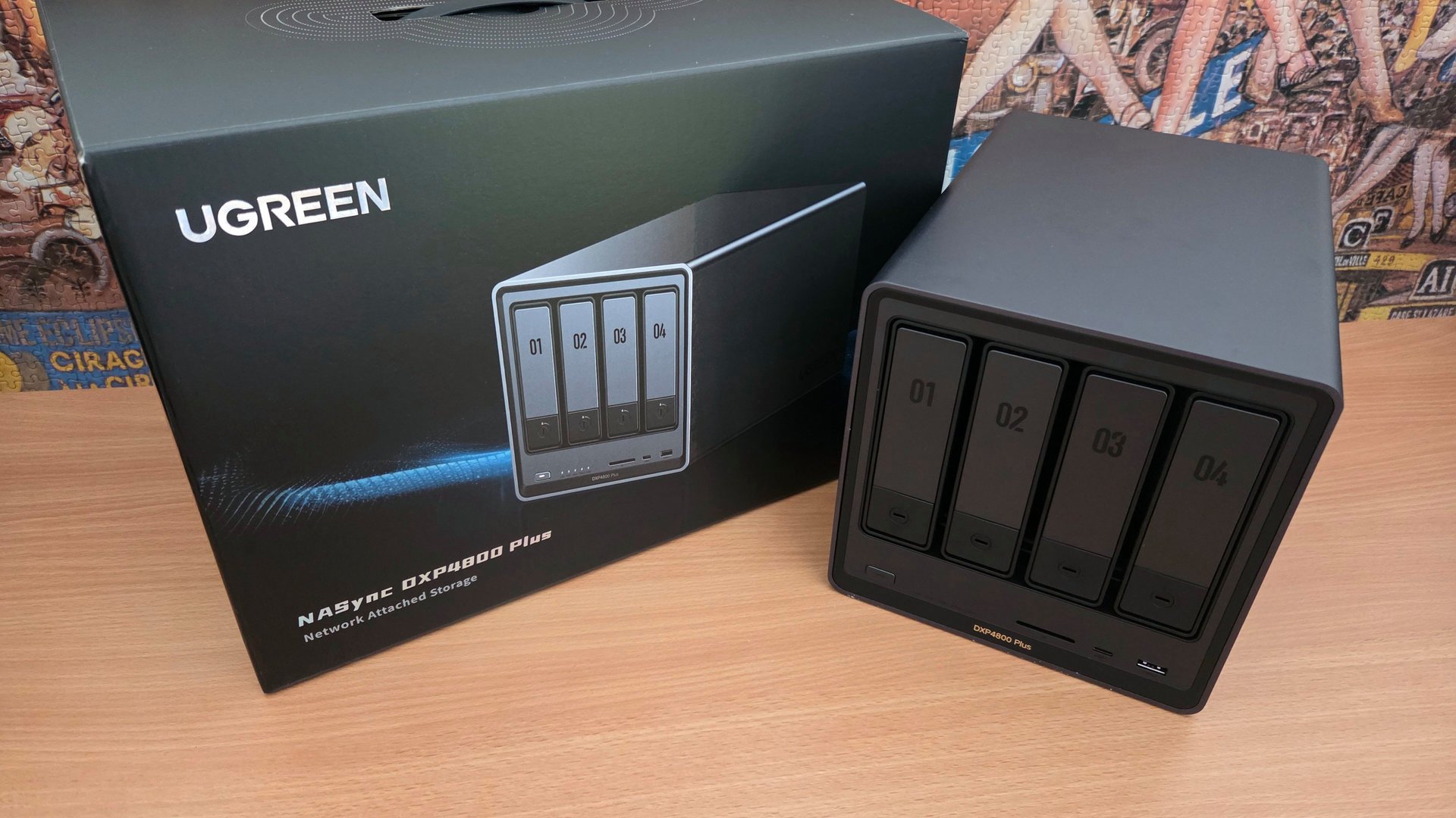

Quand on veut se mesurer à des marques aussi bien installées qu’ASUSTOR, QNAP ou, bien sûr, Synology, il faut avoir des arguments à faire valoir. Dès la réception et l’ouverture du carton du DXP4800 Plus, on peut dire que UGREEN marque des points. Le conditionnement est effectivement impeccable avec un double carton pour protéger l’ensemble. À l’intérieur, d’épaisses mousses sont là pour caler le NAS proprement dit alors que l’on découvre une petite boîte pour les accessoires.
Quatre berceaux pratiques et un filtre à poussière magnétique, bien vu ! ©Nerces pour Clubic

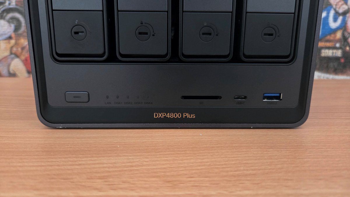

Côté connectique, UGREEN n'est vraiment pas loin du sans-faute. ©Nerces pour Clubic
La robe – entièrement noire – n’est certes pas des plus originales, mais divers inserts plus clairs ou plus foncés apportent un peu de variété sans extravagance. En façade, on découvre logiquement les quatre baies, dotées de berceaux pour chaque disque dur. On remarque aussi la présence de cinq LED de contrôle (LAN, HDD 1 à 5) en plus du bouton de mise sous tension, de deux ports USB (1x USB-A 10 Gbps, 1x USB-C 10 Gbps) et, chose rare, d’un lecteur de cartes mémoire SD 3.0.

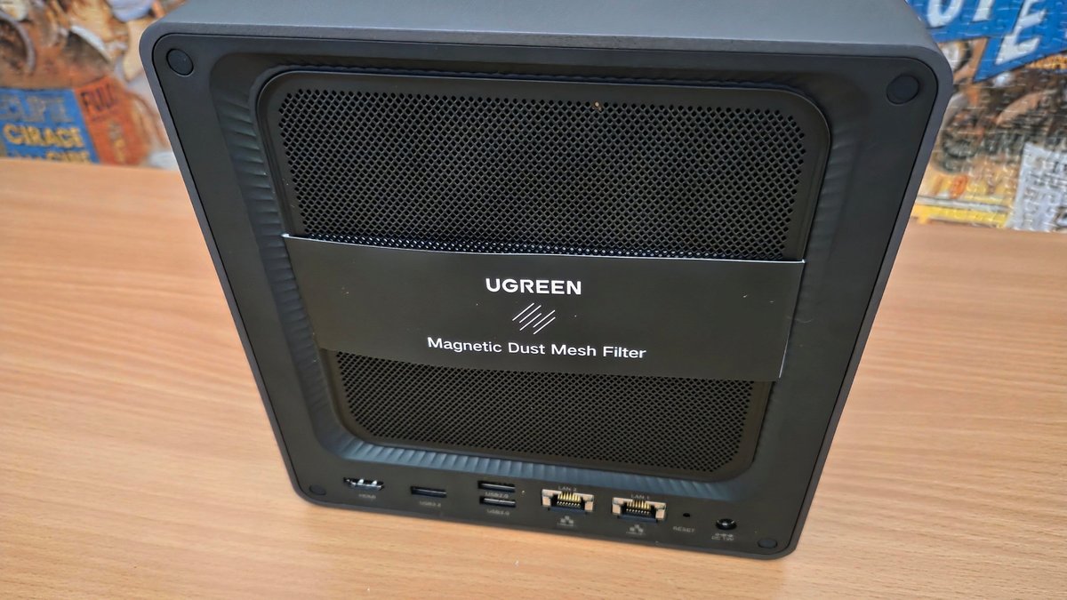

À l’arrière du NAS, c’est plus classique, mais UGREEN ne laisse une nouvelle fois rien au hasard. D’abord, on voit l’imposant ventilateur de 14 centimètres de diamètre lequel est surmonté d’un filtre à poussière. Excellente idée ! Dans la partie inférieure, on découvre une sortie HDMI (4K@60 Hz), un port USB-A 3.2 (5 Gbps), deux USB-A 2.0 (480 Mbps), une prise d’alimentation et deux ports RJ45 : le premier est en 2,5 GbE et le second passe carrément au 10 GbE.

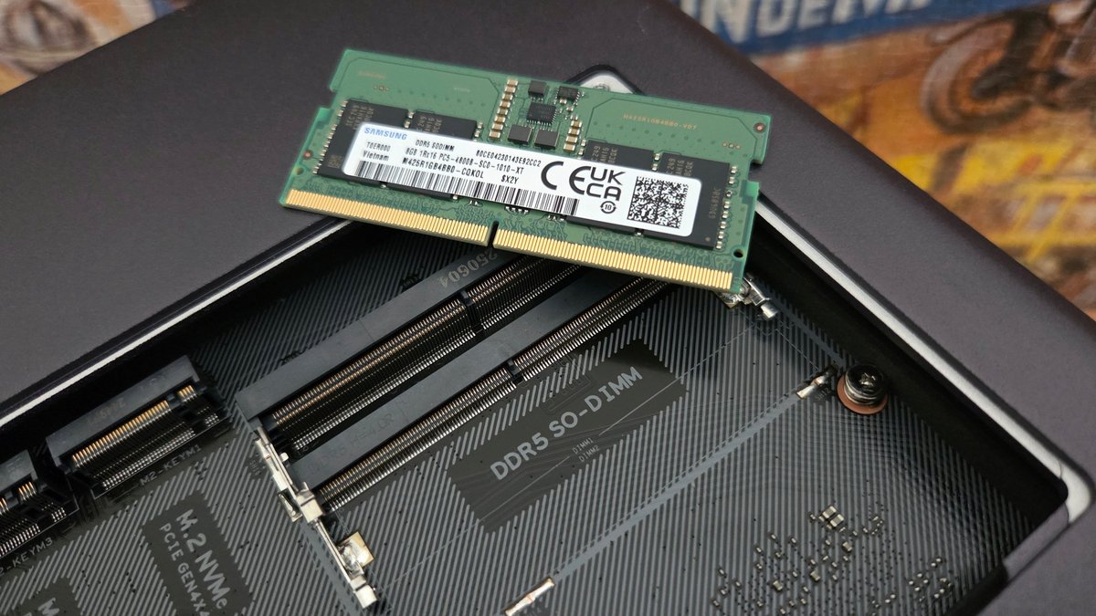

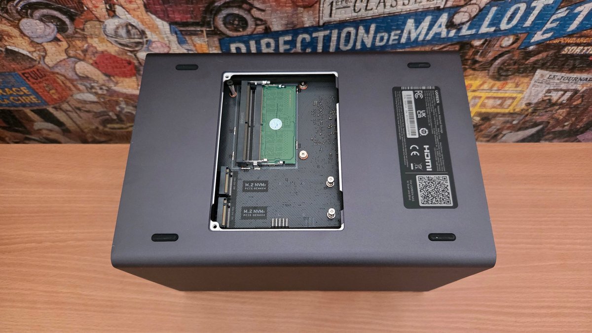

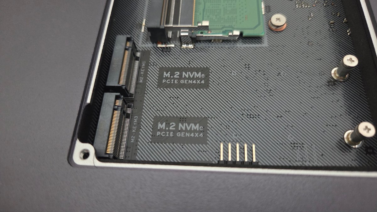

Les deux emplacements SSD M.2 sont très accessibles. Il faudra toutefois retourner la bête pour ouvrir la trappe d'accès aux connecteurs. Deux vis à enlever pour retirer la plaque de métal et nous pouvons insérer nos deux SSD M.2 au format 2280 ainsi que, si besoin, augmenter la mémoire vive : les 8 Go de DDR5-4800 n’occupent qu’un seul emplacement SO-DIMM. Un second est donc disponible pour un total maximal de 64 Go de RAM.
Il reste un emplacement SO-DIMM et deux M.2 de libres. ©Nerces pour Clubic
Sachez enfin que UGREEN a opté pour un processeur Intel Pentium Gold 8505 d’architecture Alder Lake. Il est doté de cinq cœurs répartis en un cœur performant (max. 4,4 GHz) et quatre efficients (max. 3,3 GHz) pour un total de six threads. Il est maintenant plus que temps de passer à l’installation du logiciel. À la différence de ses concurrents, UGREEN dispose d’une application qui sert à chercher le NAS sur le réseau, à l’installer logiciellement et, ensuite, à gérer l’interface.

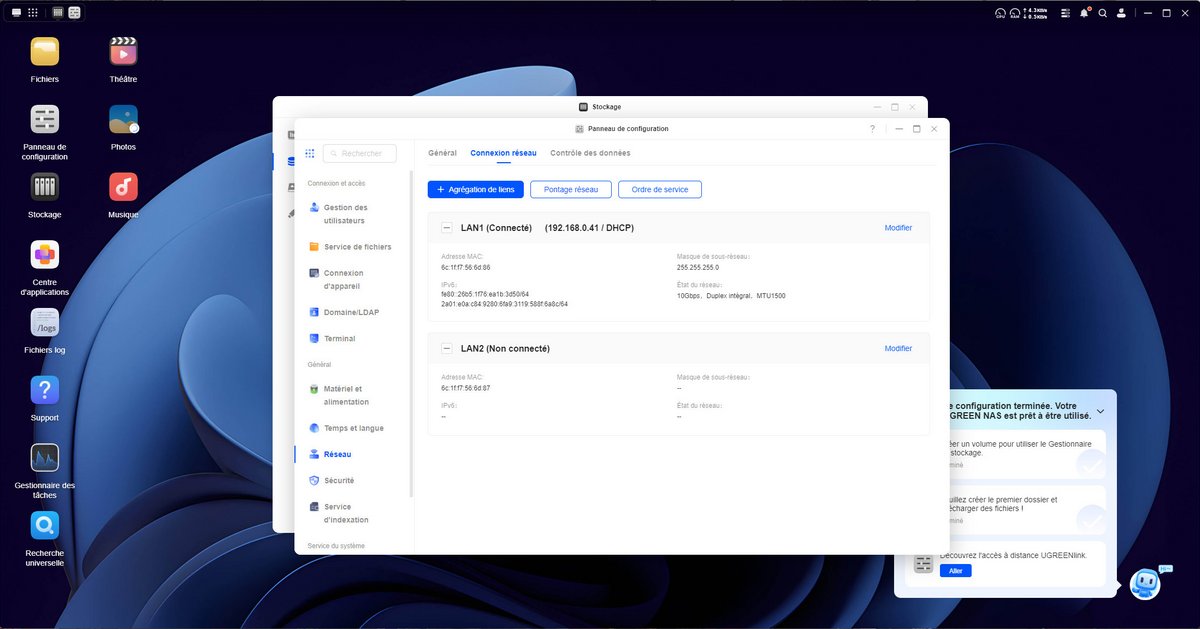

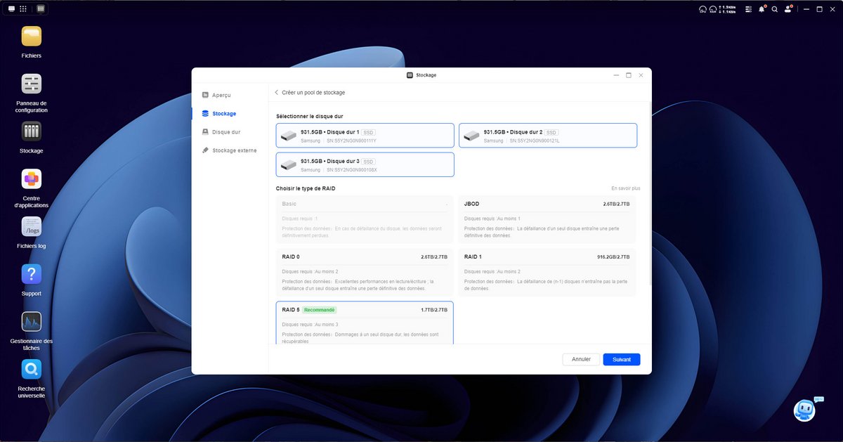

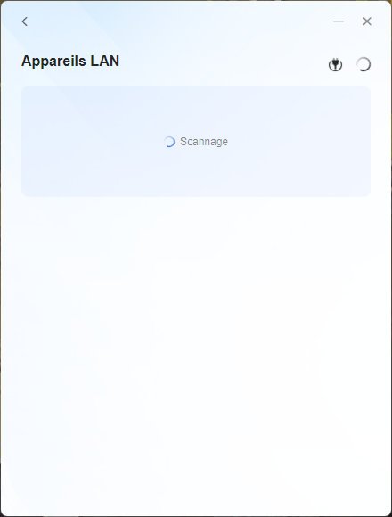

Malgré quelques petites fautes de français, l'interface est propre. ©Nerces pour Clubic

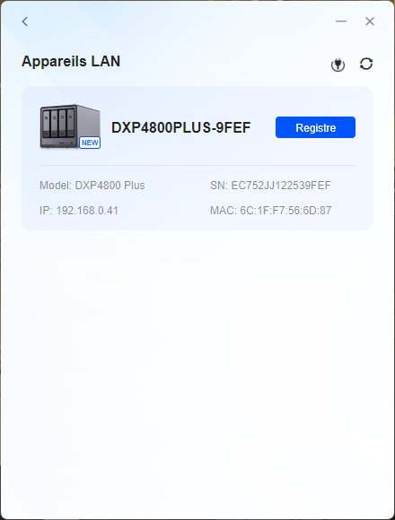

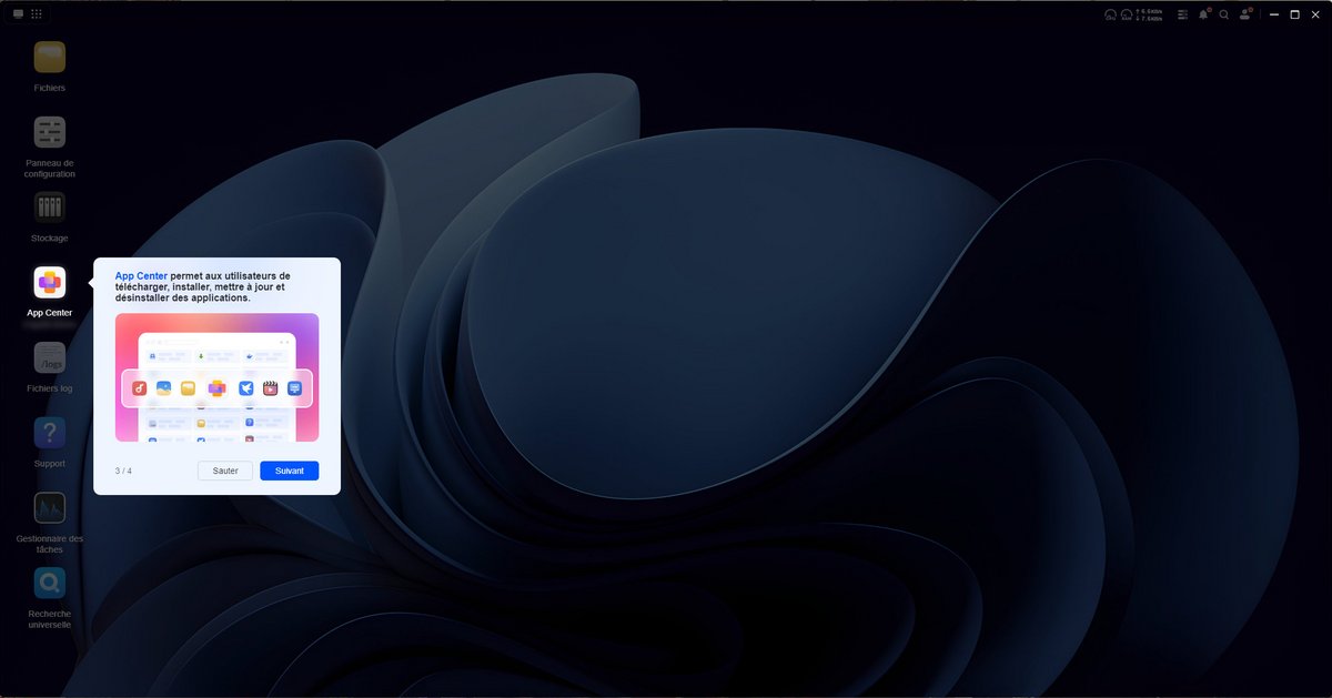

UGREEN NAS, c’est le nom de cette application, est un modèle de clarté, et ce, malgré quelques imprécisions dans la traduction. Les erreurs ne sont, à ce niveau, pas bien gênantes et ne gâchent pas l’excellence du logiciel. En quelques clics, on configure tout ce qu’il y a à régler et UGREEN se sort avec brio de toute l’étape pool de stockage/création de volume/choix du type de RAID avec un brio certain. Même les utilisateurs débutants devraient s’y retrouver.
Chaque étape, chaque section est expliquée de manière claire. ©Nerces pour Clubic

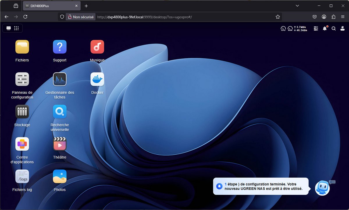

Cette première étape effectuée, nous accédons à UGOS Pro, le logiciel de UGREEN pour gérer le NAS, une appli aussi accessible que possible. De fait, les habitués de QNAP seront un peu décontenancés, car les options sont moins nombreuses. En revanche, la simplicité d’usage est sans doute encore un cran supérieur à celle de Synology, pourtant maître dans la clarification de son interface. C’est simple, depuis que nous testons des NAS, jamais un logiciel ne nous a semblé si facile d’accès.
N'ayez crainte, on retrouve tout ce qui fait le sel d’un NAS moderne depuis la gestion des utilisateurs et de leurs groupes, jusqu’à la question de services de fichiers en passant par ce qui est surveillance du matériel ou configuration avancée avec, par exemple, agrégation de liens ou activation du Wake-On-LAN. Afin de coller à la volonté de simplicité, le DXP4800 Plus fait, de base, l’impasse sur pas mal de fonctions, mais le centre d’applications est là pour combler ce manque.

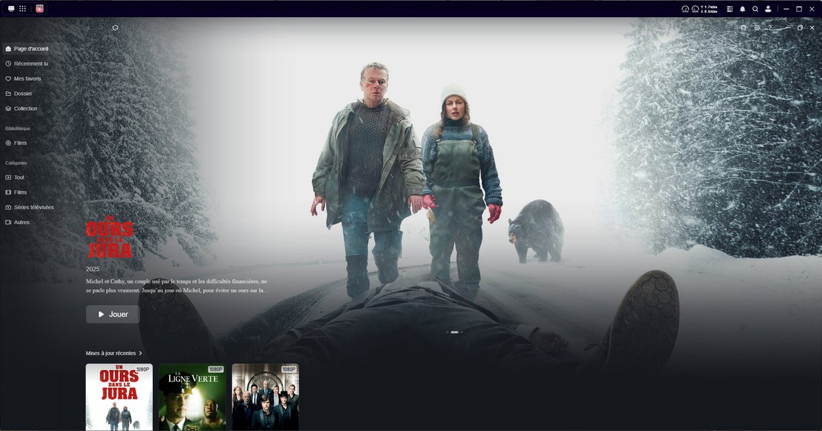

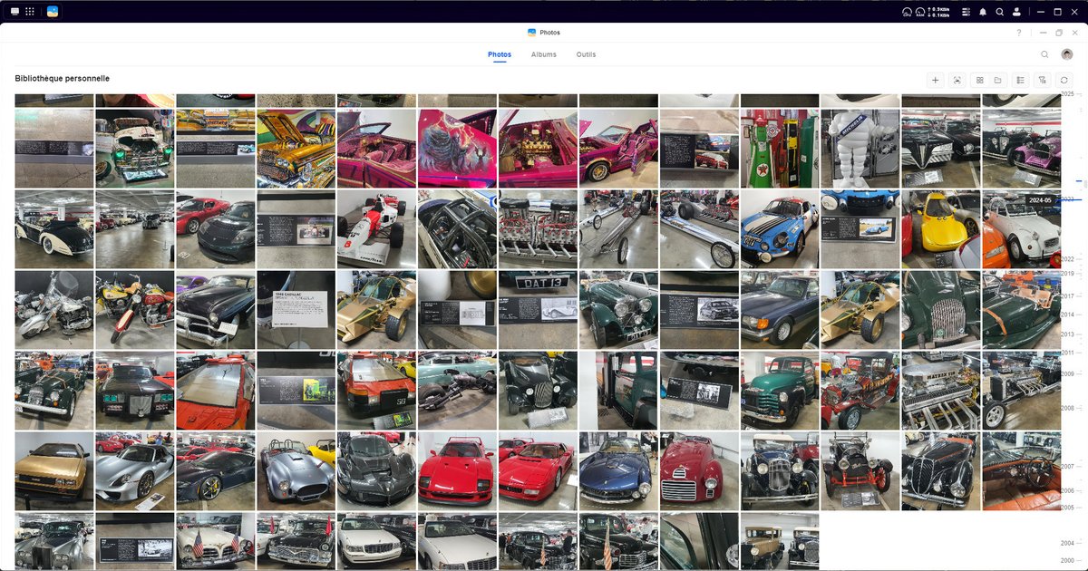

Le module vidéo est surprenant de réactivité alors que l'intelligence artificielle est là pour enrichir le tri des photos par albums catégorisés de manière automatique. ©Nerces pour Clubic

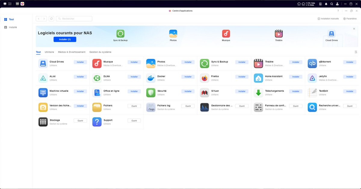

C’est ainsi que l’on y trouve des outils aussi populaires que le gestionnaire de photos, de musique ou de vidéos. Plex n’est pas au menu, mais Jellyfin – l’un de ses concurrents, plus ouvert qui plus est – le remplace bien. L’inévitable Docker est bien sûr de la partie et UGREEN propose ce qu’il faut de machines virtuelles, d’outils dédiés à la sécurité ou au téléchargement. Un navigateur (Firefox) est aussi prévu, mais reconnaissons que le centre d’applications est limité.
Là, UGREEN souffre de sa jeunesse et nous rappelle un peu la situation d’ASUSTOR à son arrivée sur ce secteur des NAS. Il faudra laisser un peu de temps à UGREEN pour parfaire son OS et disposer d’autant d’applications que ses concurrents. Par exemple, cela manque d’outils de travail collaboratif ou d’une centrale de surveillance vidéo. La synchronisation est évidemment présente, mais manque encore d’options par rapport à QNAP ou Synology.

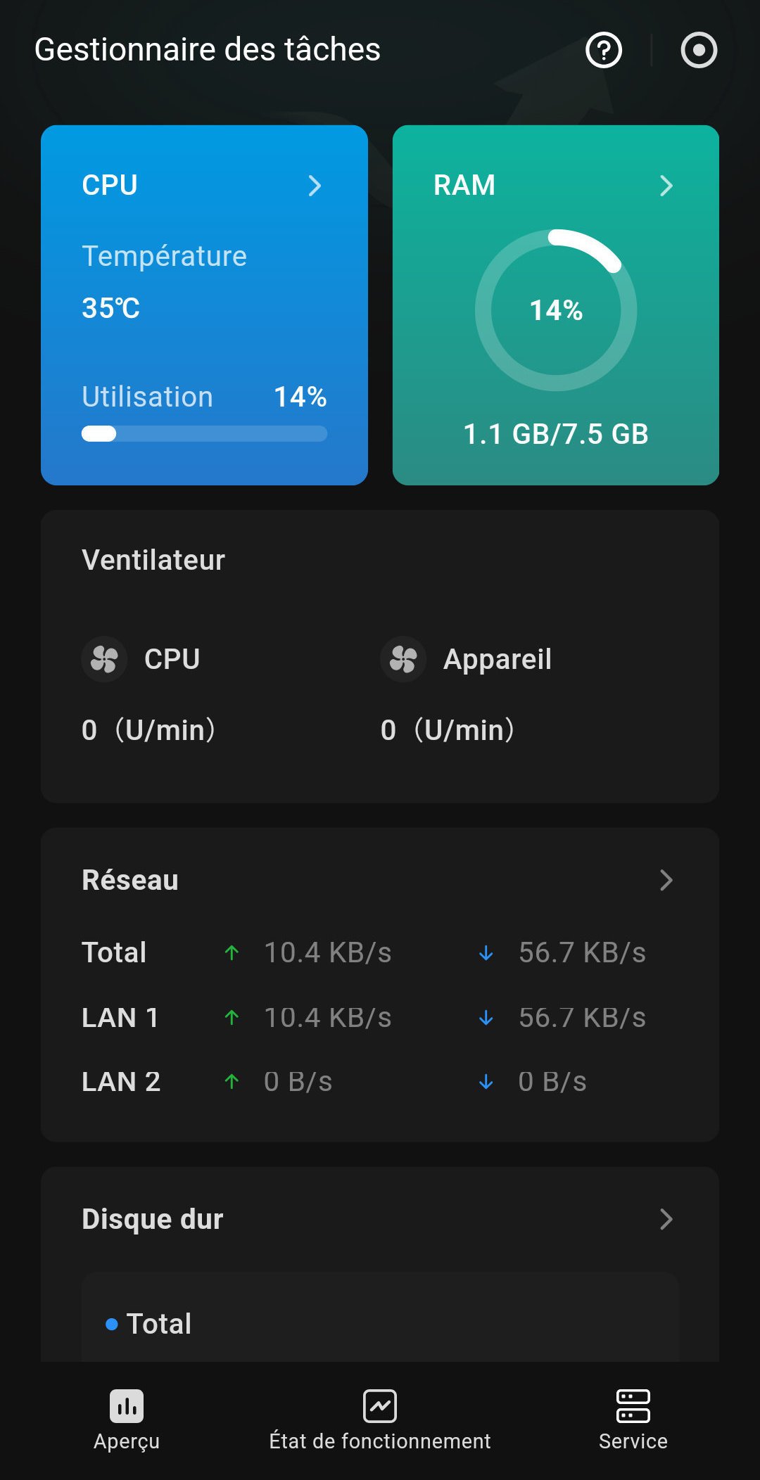

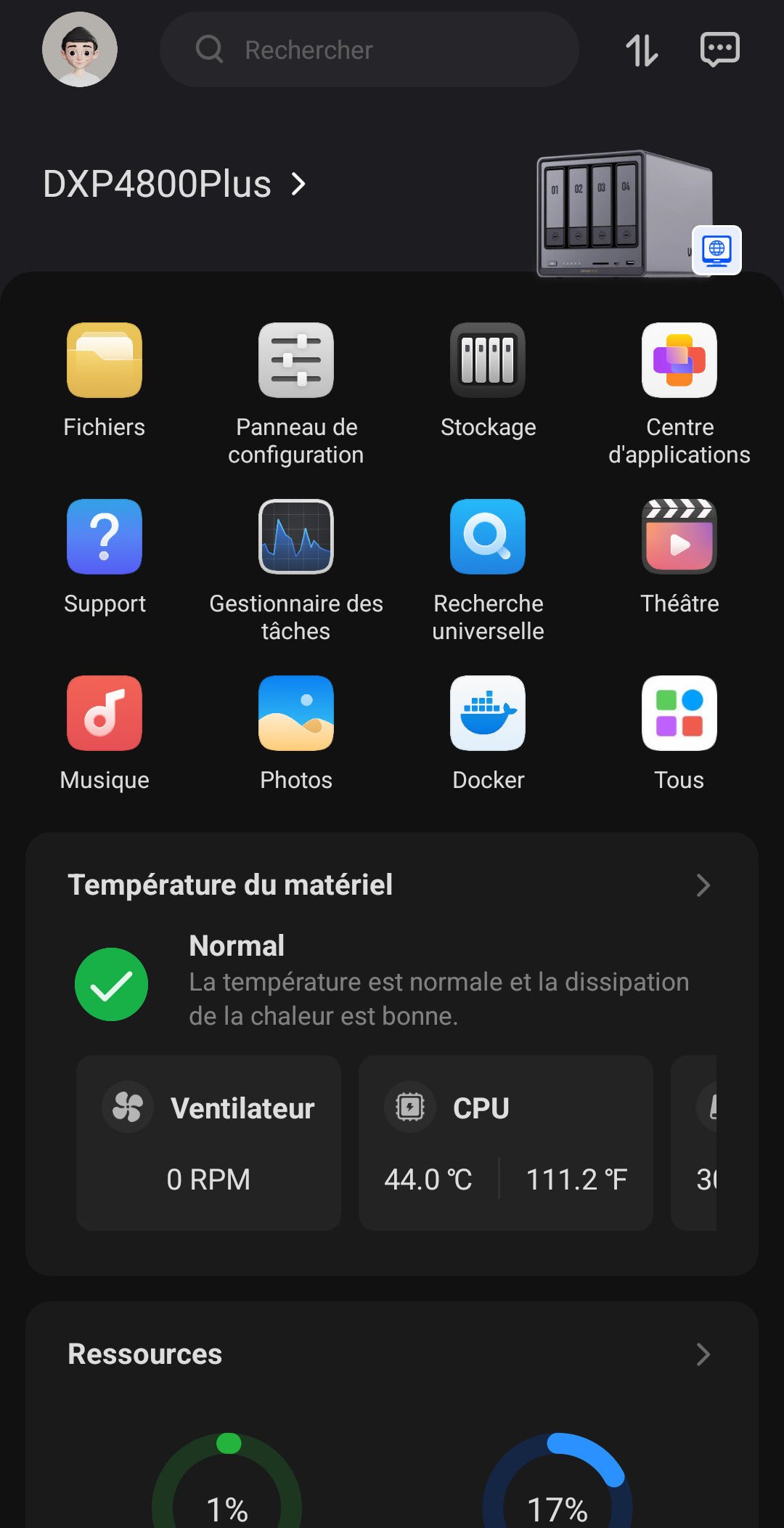

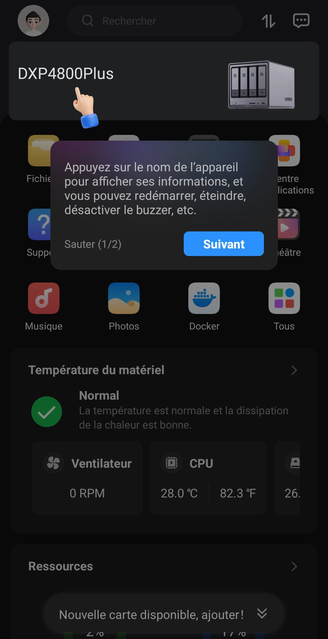

L'application smartphone est au moins aussi pratique pour tout gérer. ©Nerces pour Clubic
Cela dit, pour un acteur si jeune, UGREEN ne se moque pas du monde. Les outils sont nombreux, performants et conviviaux. Si UGREEN parvient à monter en puissance en gardant ce niveau de qualité, il achèvera de convaincre tout le monde d’autant que la partie smartphone est aussi intéressante avec l’application UGREEN NAS qui centralise toutes les fonctions habituelles depuis la configuration du NAS jusqu’à la gestion des usagers ou l’exploitation des fichiers.

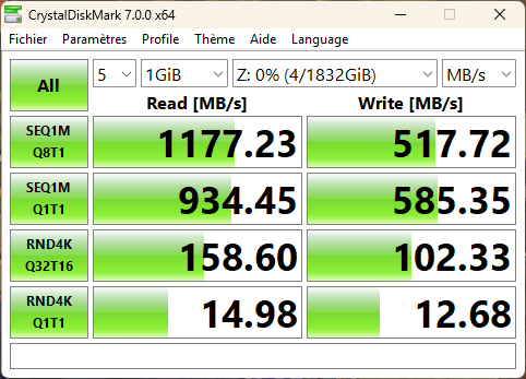

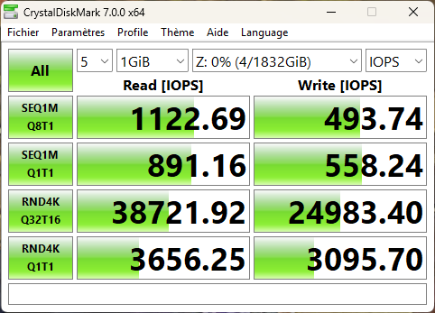

Nos premiers tests sont, comme toujours, réalisés sur CrystalDiskMark afin de vérifier les débits que l’on peut obtenir sur le NAS. On voit surtout à quel point l’interface 10 GbE est bénéfique avec des performances de très haut niveau en lecture séquentielle où nous dépassons sensiblement le 1 Go/s. En revanche, petit coup de moins bien sur l’écriture avec une baisse des débits de presque 50%. Les performances restent intéressantes, mais nous avons vu mieux.
Mesures (débits/IOPS) CrystalDiskMark : fichiers de 1 Go, RAID 5, 10 GbE. ©Nerces pour Clubic

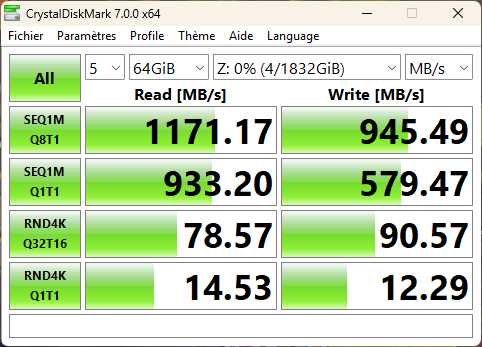

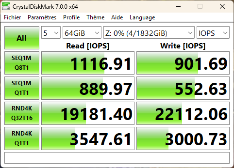

Après les mesures réalisées sur des fichiers de 1 Go, nous conservons CrystalDiskMark mais passons à des fichiers de 64 Go. Théoriquement plus exigeants car bien plus lourds, ces fichiers aboutissent en réalité à de meilleures performances, en particulier en écriture séquentielle. En revanche, le nombre d’IOPS reste assez similaire d’une mesure à l’autre. Le DXP4800 Plus n’est pas le meilleur, mais il n’a pas non plus à rougir de la comparaison avec la concurrence.
Mesures (débits/IOPS) CrystalDiskMark : fichiers de 64 Go, RAID 5, 10 GbE. ©Nerces pour Clubic
Utilisé en complément de notre NAS personnel durant plusieurs semaines, le DXP4800 Plus est d’ailleurs très confortable au quotidien. Il n’a aucun problème à servir de centre multimédia et peut fournir les fichiers demandés à de nombreux utilisateurs à la fois. Les 8 Go de mémoire vive seront toutefois un peu justes peut-être pour les amateurs de Docker ou de machines virtuelles, mais il est simple et pas très onéreux de doubler ici la mise.
Débits en écriture sous Windows 11 en RAID 5, 10 GbE. ©Nerces pour Clubic

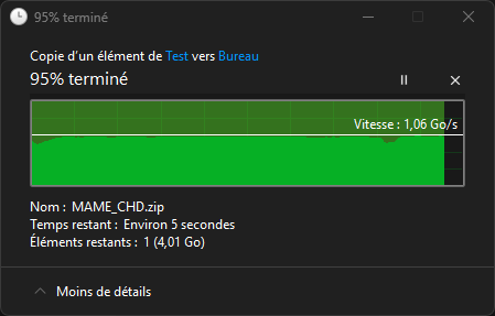

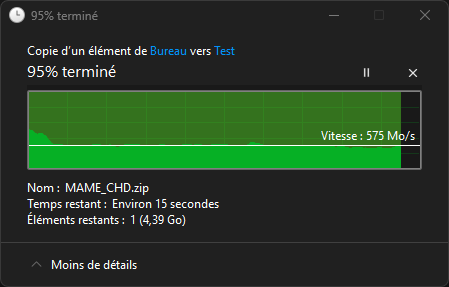

Pour refléter ce bon comportement au quotidien, nous faisons apparaître la copie de fichiers via l’Explorateur de Windows – en SMB donc – avec une très grosse archive de plusieurs dizaines de gigaoctets. Les résultats obtenus sont assez similaires à ce que présentait CrystalDiskMark : en lecture depuis le NAS, nous flirtons avec les limites théoriques du contrôleur 10 GbE alors qu’en écriture vers le NAS, c’est moins réjouissant, sans être révoltant non plus.
