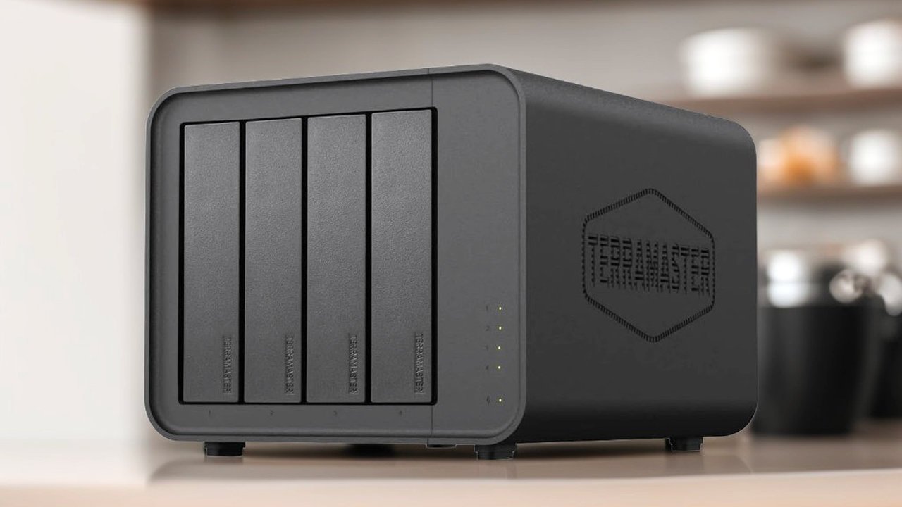

Au premier coup d’œil posé sur le F4-424 Pro, difficile de voir ce qui justifie cette appellation « pro » tant la machine ressemble aux autres modèles de la marque. TerraMaster est un fidèle des designs simples, tout en sobriété et, une fois encore, on ne peut pas dire qu’il y ait beaucoup à dire justement : pas de fioriture, rien d’extravagant.
Cinq LED, un logo en façade… et des berceaux ! © Nerces pour Clubic
Le F4-424 Pro se présente sous la forme d’un parallélépipède de taille modeste (222 x 179 x 154 millimètres) entièrement noir. Pas de porte, pas de cache en façade et les berceaux des quatre unités de stockage sont directement accessibles, sans d’ailleurs que TerraMaster ait décidé de leur ajouter un système de verrouillage comme c’est pourtant souvent le cas sur les modèles dits professionnels. En l’état, il sera donc très simple de retirer un berceau et le disque associé.
Sur la façade, on remarque aussi la présence, dans le coin inférieur droit, de cinq LED : les seuls éléments un peu lumineux. Quatre d’entre elles sont liées aux quatre unités de stockage quand la cinquième est dévolue à la mise sous tension du NAS. Rien pour l’activité réseau et les LED en elles-mêmes sont discrètes. Il n’est pas non plus question d’un quelconque port USB en façade et les parois latérales se limtent à des grilles d’aération dessinées avec le logo de la marque.
