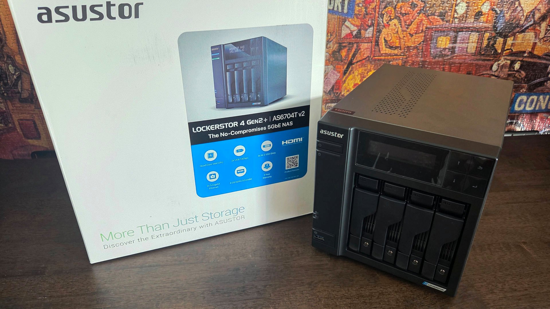

Pas d'erreur possible, le Lockerstor nouveau est arrivé chez Clubic. ©Nerces pour Clubic

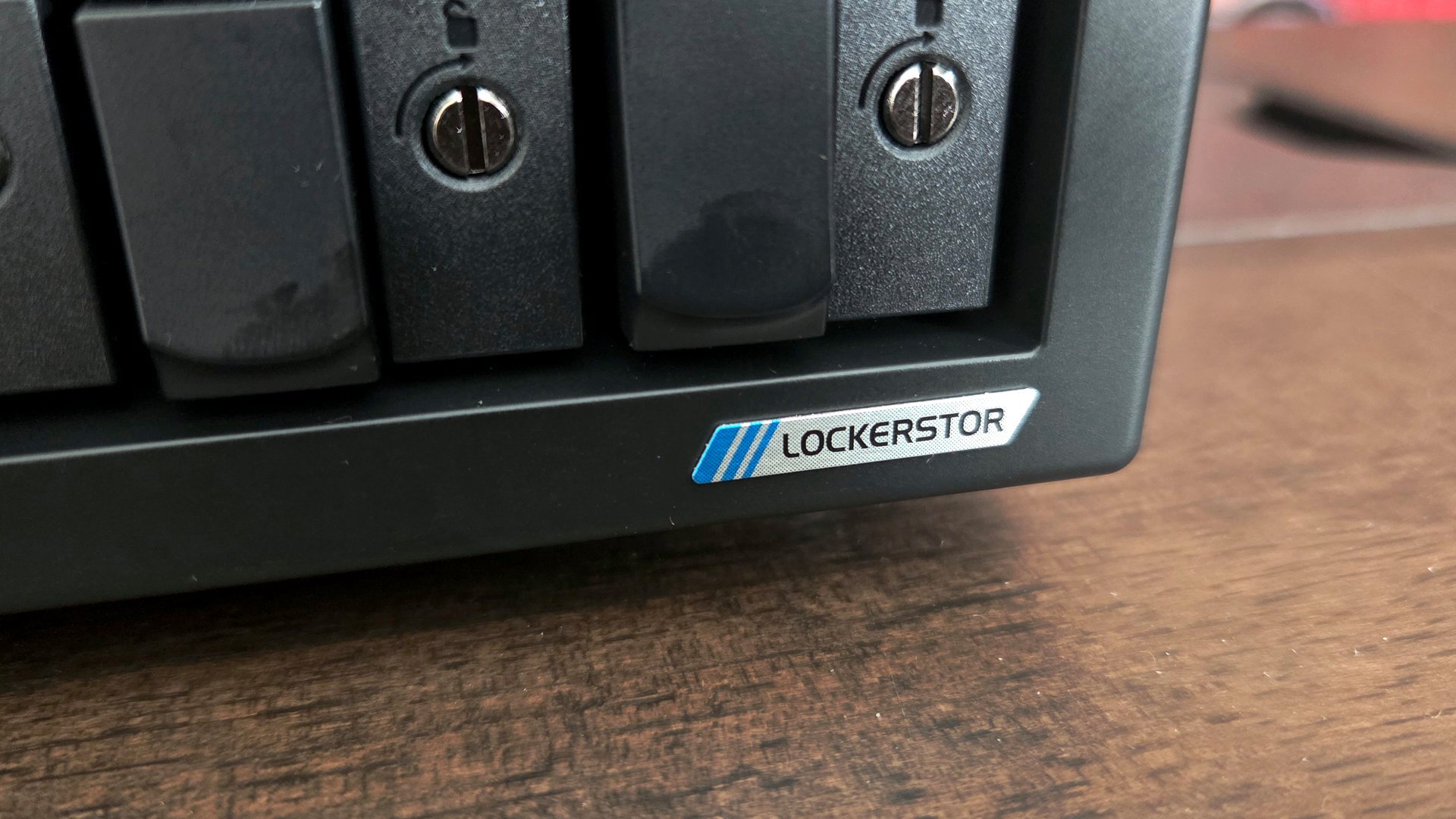

Notez le logo de la marque… Et la double connectique 5 GbE. ©Nerces pour Clubic
Les habitués de l’AS6704T v2 ne seront pas dépaysés et si ASUSTOR ne verse pas dans l’originalité, la marque assure l’essentiel. En façade, on retrouve donc les quatre tiroirs de disques durs, aisément accessibles. On retrouve aussi un port USB-A 3.2 Gen 2 dans le coin inférieur gauche, à proximité des LED d’activité. La partie supérieure de cette façade est occupée par le bouton de mise sous tension, deux autres LED de contrôle et, plus original, un écran LCD pour afficher quelques informations.
