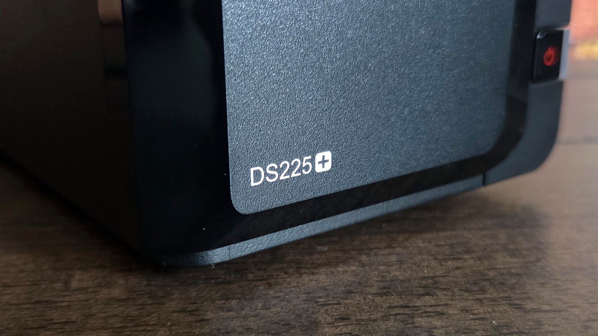

Impossible de se tromper, c'est écrit dessus... ©Nerces pour Clubic

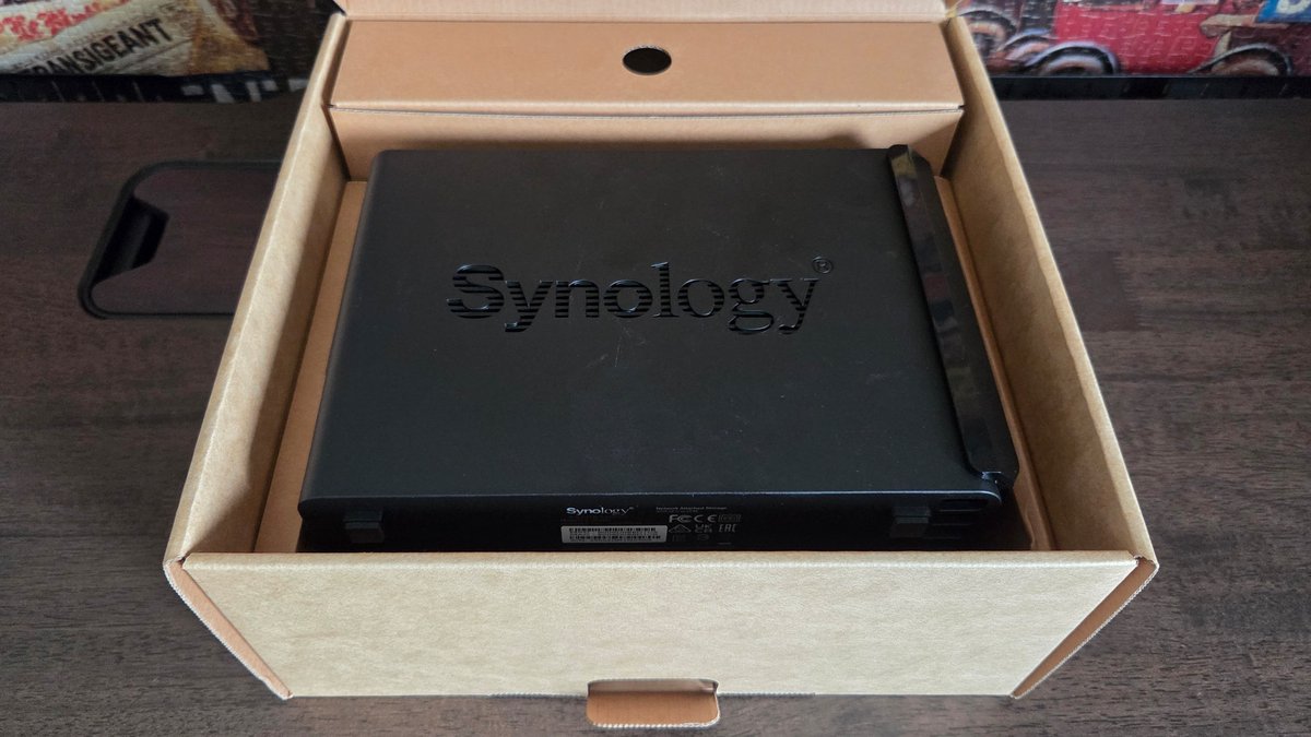

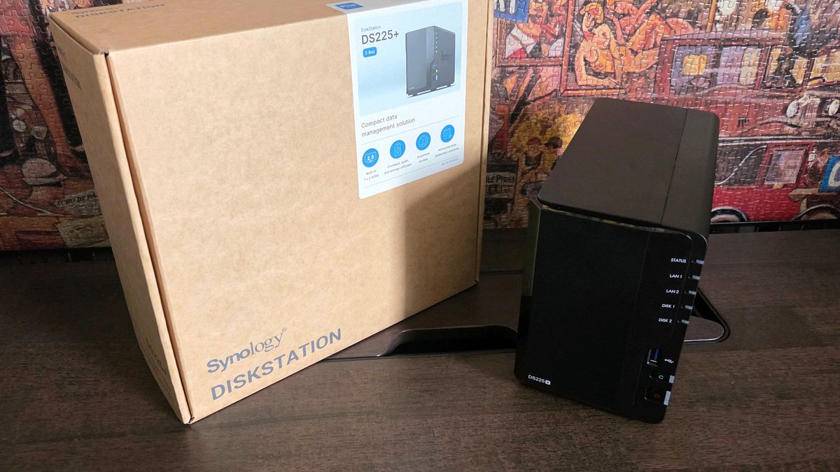

Le conditionnement toujours aussi sobre des produits Synology. ©Nerces pour Clubic

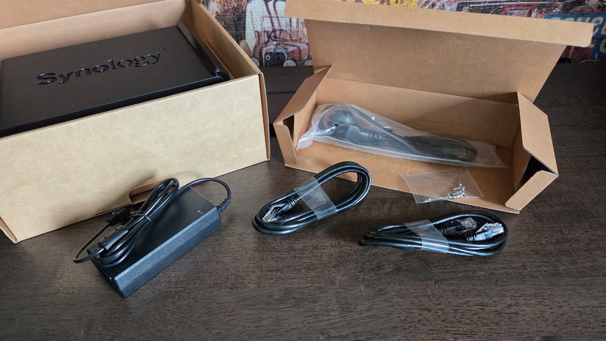

Peu d'accessoires, mais c'est normal. Le câble réseau est en Cat 5e. ©Nerces pour Clubic
De prime abord, rien ne laissait penser que le DS225+ allait faire naître de tels débats. Il faut dire que le NAS est presque une copie conforme du DS224+ sorti un an plus tôt… au moins en ce qui concerne le châssis. On se retrouve donc en face d’un parallélépipède couvert de plastique noir, aux dimensions contenues (165 × 108 × 232 millimètres) pour un poids tout à fait modeste (1,3 kilogramme). Là encore, comme l’an dernier, ce châssis dispose d’une façade amovible aimantée.

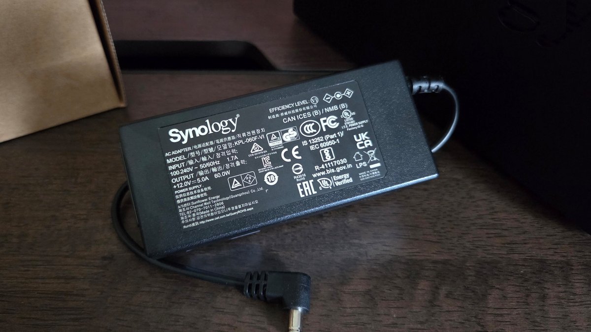

La brique d'alimentation externe, prévue pour délivrer un maximum de 60 W. ©Nerces pour Clubic

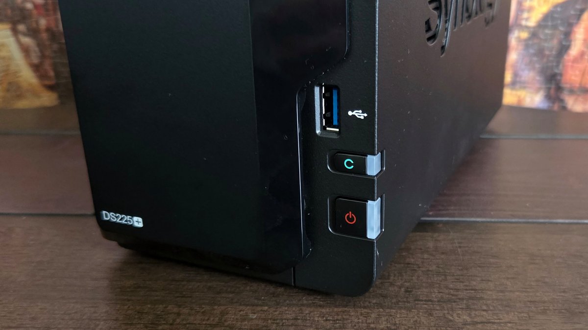

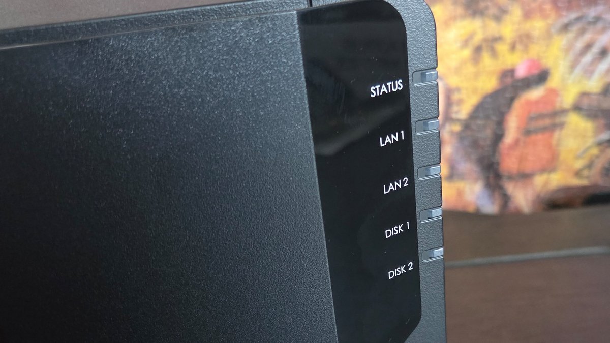

En façade : les cinq LED d'activité, le port USB-A et les boutons. ©Nerces pour Clubic

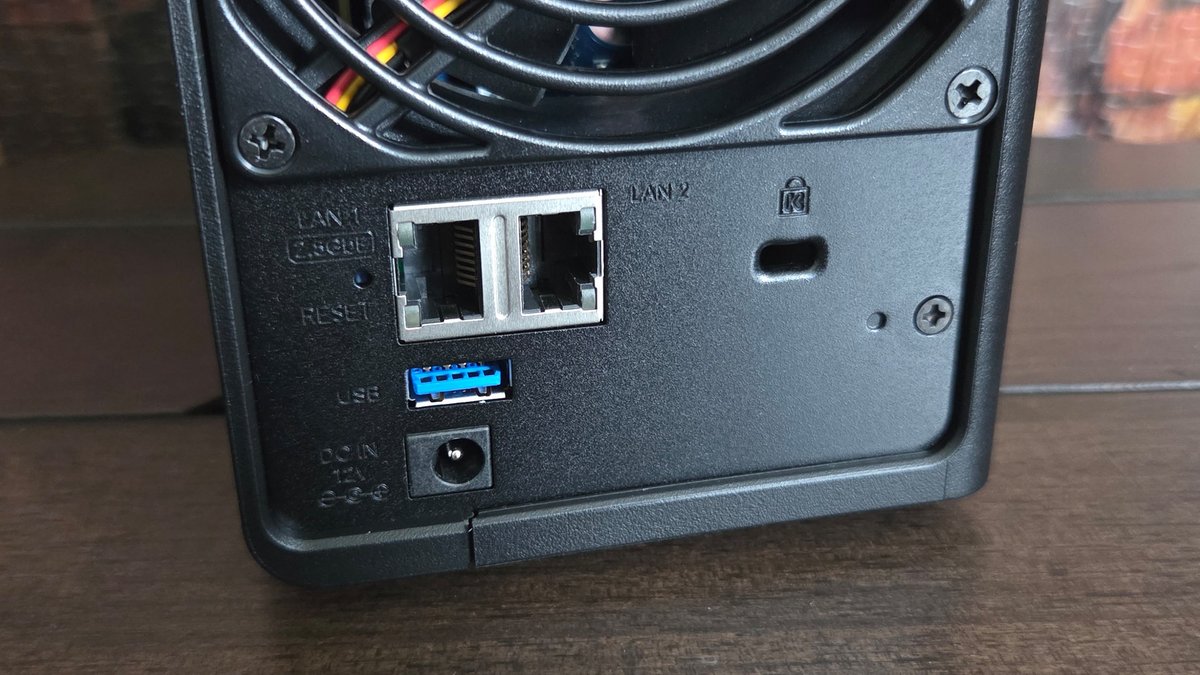

Toujours sur cette façade, un port USB-A 3.2 Gen 1 est présent, au-dessus du bouton de mise sous tension. Rien d’autre à signaler et, pour la suite des réjouissances, il faut tourner le NAS. Sur l’arrière, on découvre le même ventilateur 92 mm que sur le DS224+, lequel est au-dessus de la connectique : un verrou Kensington, un jack d’alimentation et un USB-A 3.2 Gen 1 sont de la partie… mais surtout deux RJ45 dont un en 2,5 GbE puisque Synology a enfin décidé d'aller au-delà du Gigabit. Il était temps.
Sur l'arrière, une connectique toute simple, mais deux ports RJ45 dont un en 2,5 GbE. ©Nerces pour Clubic

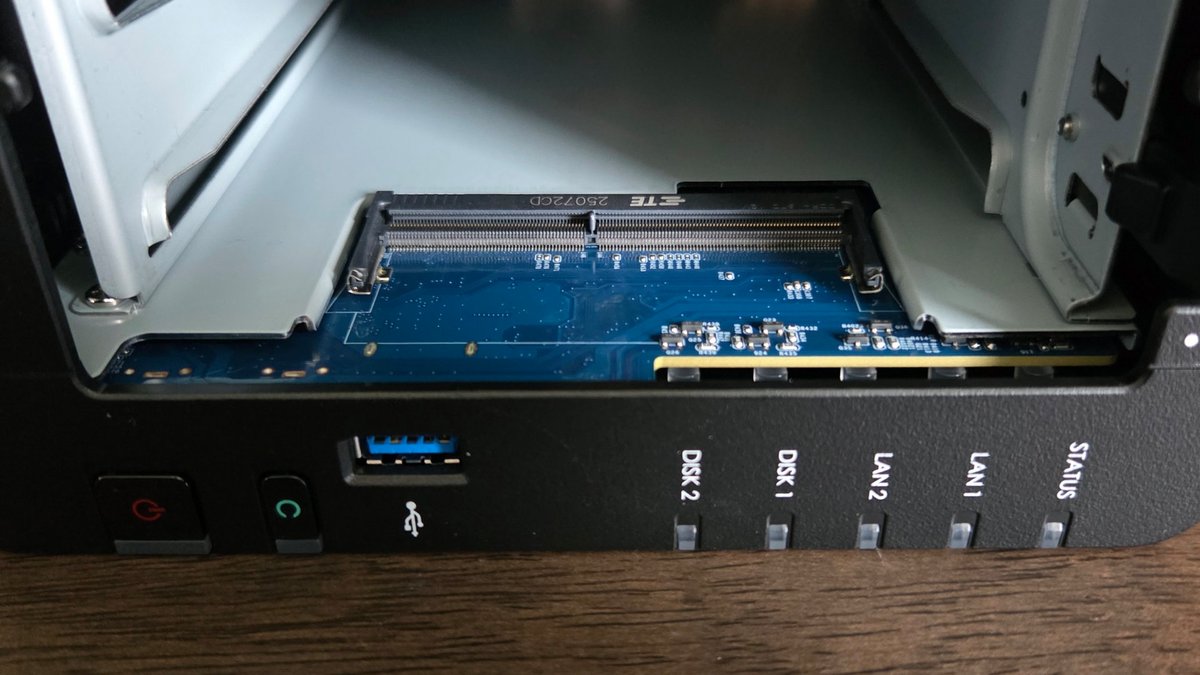

Si le design du DS225+ est quasiment identique à celui du DS224+, il en va de même pour l’aspect technique des choses. Ainsi, les deux NAS sont conçus autour d’un CPU quatre cœurs Intel, le Celeron J4125. Dans les deux cas, il est accompagné de 2 Go de DDR4 non-ECC soudés sur la carte mère que l’on peut étendre à 6 Go grâce à la présence d’un unique port SO-DIMM. De plus, il n’est toujours pas question d’ajouter de M.2 pour la gestion du cache.
Seule possibilité d'évolution : l'ajout d'une SO-DIMM pour atteindre 6 Go de RAM. ©Nerces pour Clubic

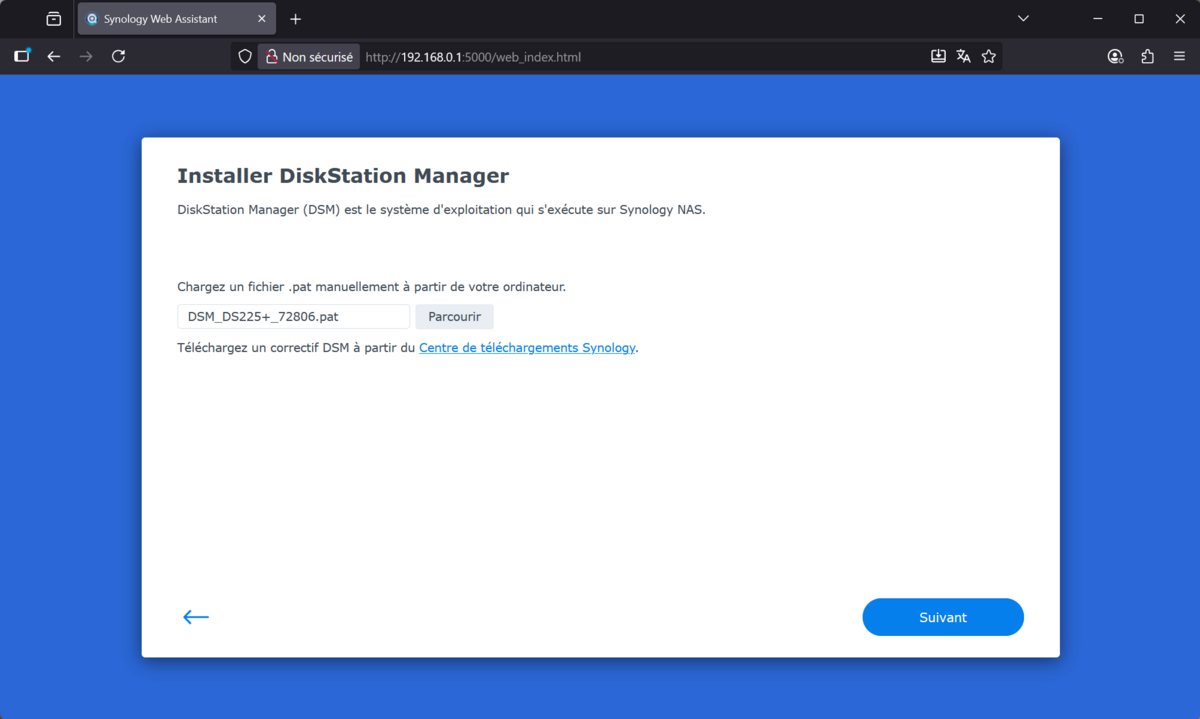

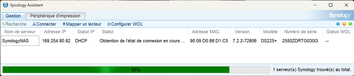

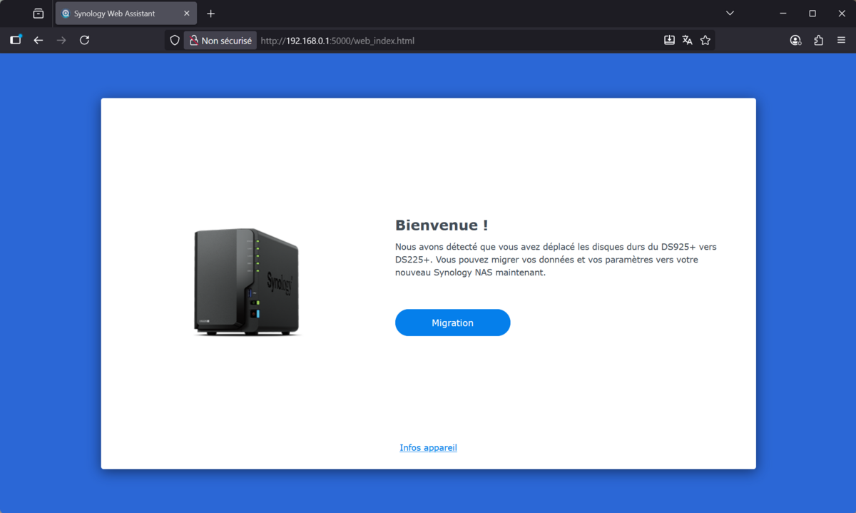

Là, pas de surprise, on passe d’abord par le Synology Assistant qui, comme chez la concurrence, se fait fort de trouver notre NAS sur le réseau. En principe, la chose se fait de manière presque naturelle et l’Assistant déclenche le déploiement de DiskStation Manager (DSM) proprement dit. L’avantage de Synology sur les autres, c’est que toute cette procédure est d’une remarquable clarté, malgré le nombre d’options. Ici, QNAP a encore des progrès à faire.

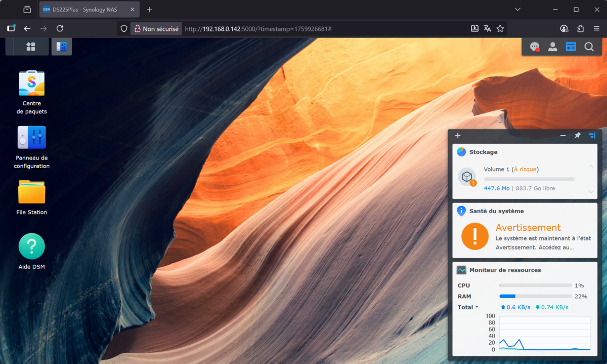

L'élégance impeccable du bureau de DiskStation Manager. ©Nerces pour Clubic

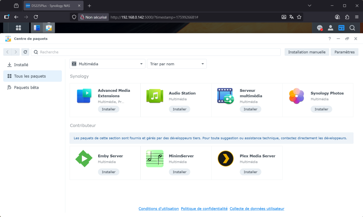

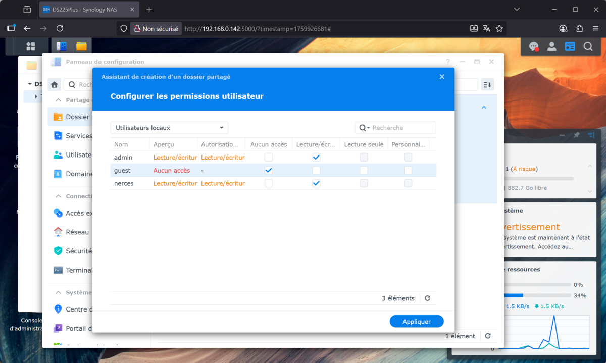

Bien sûr, DSM regroupe toutes les fonctionnalités que l’on est en droit d’attendre sur un NAS de 2025. La gestion des utilisateurs, des groupes, des droits et des quotas constitue la base, de même que tout ce qui est « services divers » (multimédia, mails, impressions…). Synology intègre également (presque) tout ce qu’il faut de modules multimédias : Photos gère votre photothèque et AudioStation s’occupe de la musique. Hélas, VideoStation n’a toujours pas de remplaçant.
Les droits se gèrent aisément, de même que le portail d'applications. ©Nerces pour Clubic

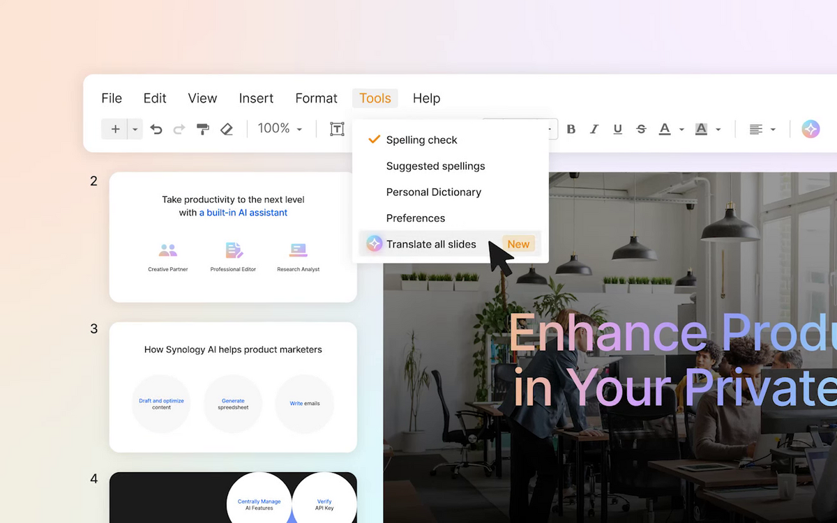

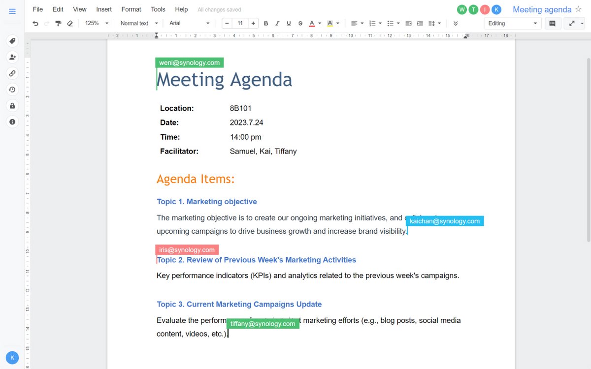

Ces derniers temps, Synology insiste plus volontiers sur ce qui le différencie de ses concurrents et, notamment, sur la suite Office. Elle est pensée comme « une suite bureautique sur site offrant une collaboration sécurisée, ininterrompue et centralisée » et permet d’avoir en quelque sorte son propre Google Drive sur le NAS, avec tout ce que cela implique de gestion des textes, des feuilles de calcul, du travail collaboratif et des échanges entre utilisateurs.
Le module ne change pas depuis la version 7.2 de DSM. ©Nerces pour Clubic
Office autorise le stockage de toutes les données de travail dans un espace privé et – c’est en tout cas la promesse de Synology – sécurisé. Il est évidemment très simple pour tous les utilisateurs de retrouver leurs documents de travail, sachant que, bien sûr, tout un système de hiérarchisation et d’autorisation d’accès est disponible. Synology souligne aussi l’intégration de l’intelligence artificielle pour simplifier les travaux de rédaction, correction et traduction.
La suite Synology Office est pratique pour le travail collaboratif. ©Nerces pour Clubic

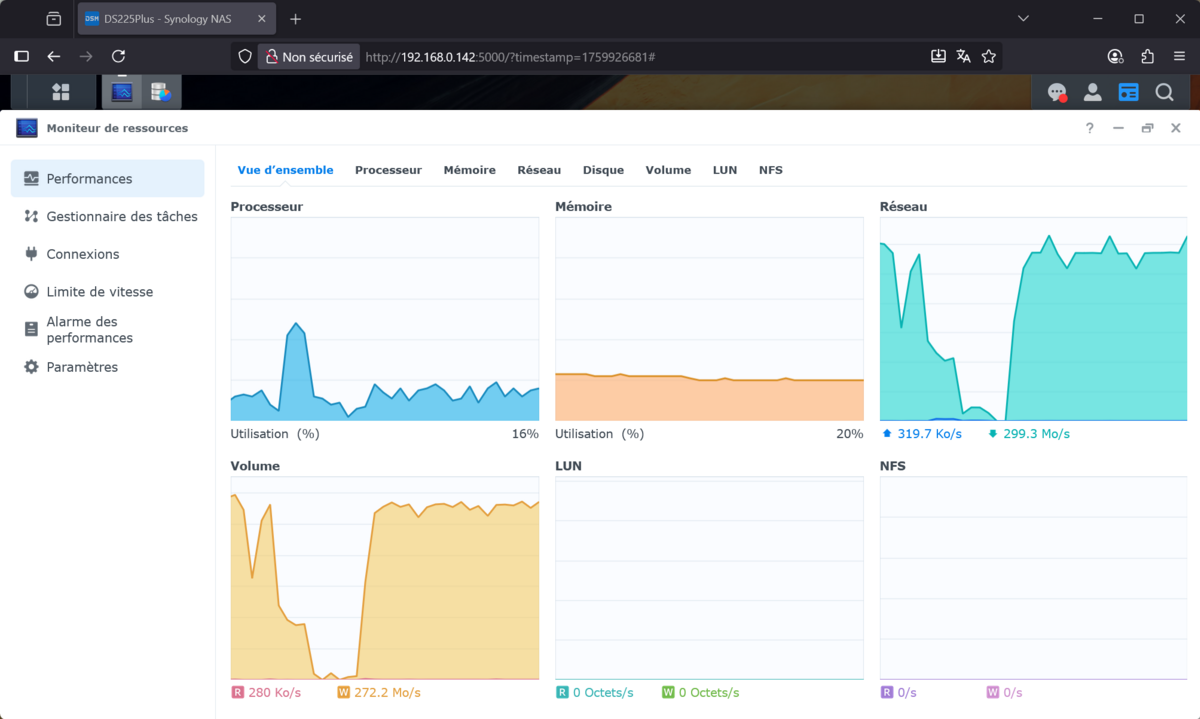

Reconnaissons que l’interface est très agréable et conviviale… à l’image de tous les modules de DSM d’ailleurs. Vous vous en doutez, Document, SpreadSheet et Slides – les composantes clés d’Office – sont évidemment compatibles avec les standards Microsoft pour plus de simplicité, la gestion de versions/historique est au programme (sans limite) et un système de chiffrement AES-256 est présent pour plus de sécurité.
Un moniteur de ressources qui ne laisse guère de place à l'interprétation. ©Nerces pour Clubic

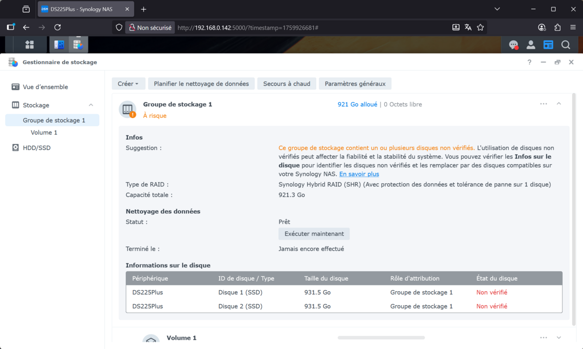

La question des disques certifiés/non-certifiés n'est plus un problème. ©Nerces pour Clubic
Amusant par contre de voir qu’après la levée de boucliers, engendrée par la décision initiale, Synology parle « d’offrir aux utilisateurs une plus grande flexibilité dans la gestion de leurs déploiements de stockage ». Ce couac passé, il faut reconnaître que revenir sur DSM après avoir utilisé un concurrent est toujours très confortable. Synology garde ici une certaine avance.

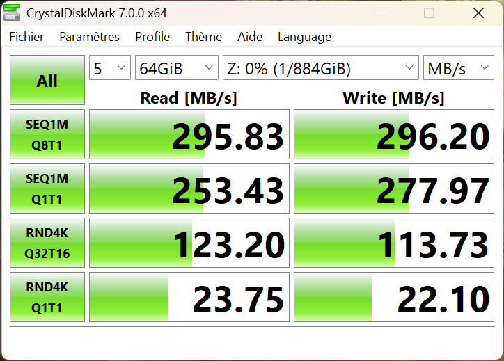

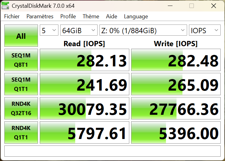

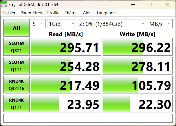

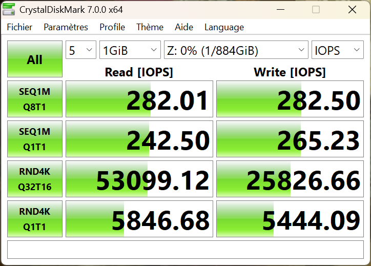

Comme toujours, les premiers tests se passent sur CrystalDiskMark afin de vérifier les débits que l’on peut obtenir. Le passage à un contrôleur 2,5 GbE est l’occasion pour la gamme 2025 de booster les performances, mais Synology ne révolutionne pas le marché. Le DS225+ vient logiquement saturer son interface réseau et à 295/296 Mo/s en lecture/écriture séquentielle, ce sont de bons résultats sans que l’on puisse s’enthousiasmer outre mesure.
Mesures (débits/IOPS) CrystalDiskMark : fichiers de 1 Go, 2,5 GbE. ©Nerces pour Clubic
Comme c’est assez souvent le cas, le fait de troquer les fichiers de tests de 1 Go pour des fichiers de 64 Go ne change pour ainsi dire rien aux performances mesurées par CrystalDiskMark. Nous sommes une fois encore limite d’interface pour le séquentiel et largement en deçà pour l’aléatoire, un domaine qui pose toujours problème aux unités de stockage, peu importe le type ou la génération de matériel utilisé (HDD ou SSD).
Mesures (débits/IOPS) CrystalDiskMark : fichiers de 64 Go, 2,5 GbE. ©Nerces pour Clubic

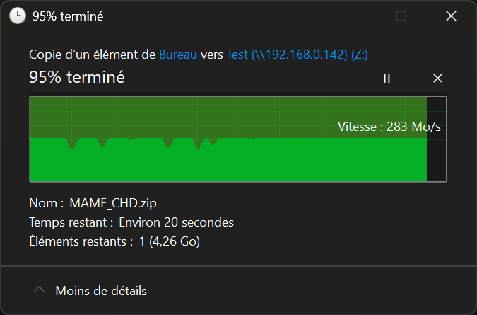

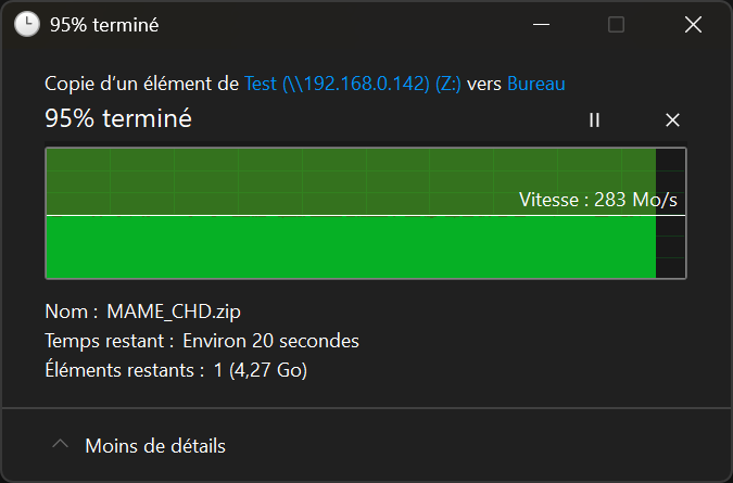

Pour évaluer un NAS, nous choisissons toujours de le placer en situation à la place de notre modèle personnel et, rien à redire sur le fonctionnement du DS225+. Reconnaissons que nous ne l’avons pas non plus soumis à des tests délirants, mais il s’est montré parfaitement en mesure de supporter la lecture de plusieurs flux 4K en même temps. Attention cependant pour les amateurs de machines virtuelles : les seulement 2 Go de RAM livrés de base seront clairement un frein.
Débits en écriture sous Windows 11 en 2,5 GbE. ©Nerces pour Clubic
Vous en avez sûrement l’habitude, nous n’entrons pas dans d’infinis détails pour illustrer cet usage au quotidien et nous ne le reflétons qu’avec deux captures de copie de fichiers via l’explorateur de Windows 11 – en SMB donc – sur une très grosse archive de plusieurs dizaines de gigaoctets. Que l’on parle de lecture depuis le NAS ou d’écriture vers le NAS, les résultats sont rigoureusement identiques : 283 Mo/s, rien que de très normal sur du 2,5 GbE.
