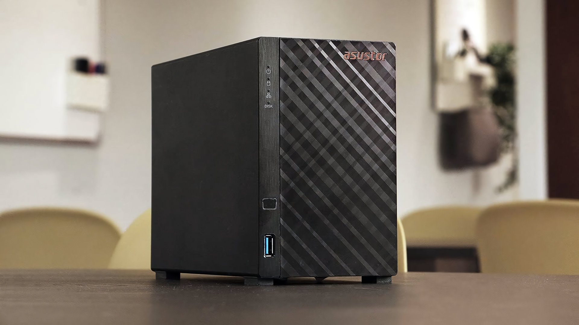

Un NAS compact aux finitions agréables

Entièrement noir, l'AS1102TL arbore une façade légèrement « dessinée », mais de manière très sobre. Sur cette même face avant, on découvre quatre petites LED très discrètes pour la mise sous tension, le statut, le réseau et l'activité disque. Aucun bouton n'est ici présent, pas même pour allumer le NAS, et en dehors des LED, on repère simplement un port USB Type-A en 3.2 Gen 1 (5 Gbps) ainsi que l'inévitable logo ASUSTOR, signature du fabricant.
