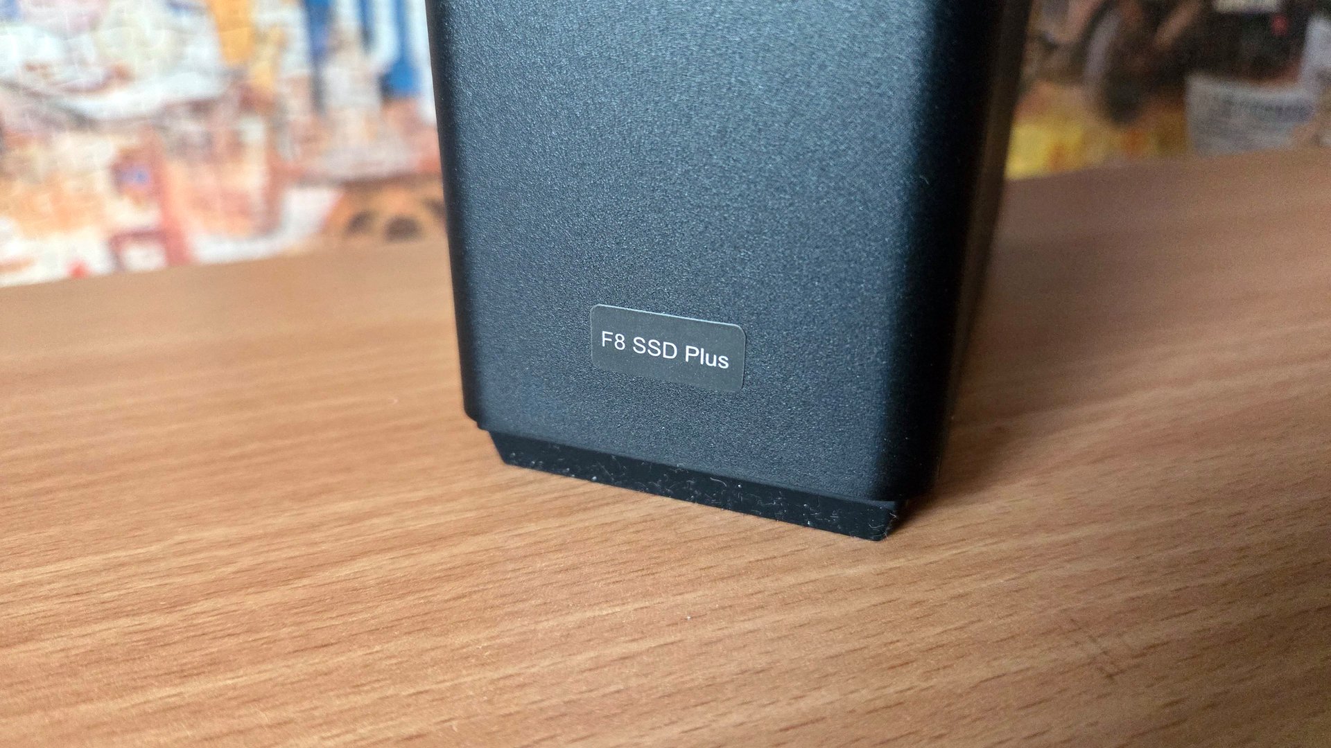

F8 SSD Plus... Mais si, c'est écrit dessus ! ©Nerces pour Clubic
