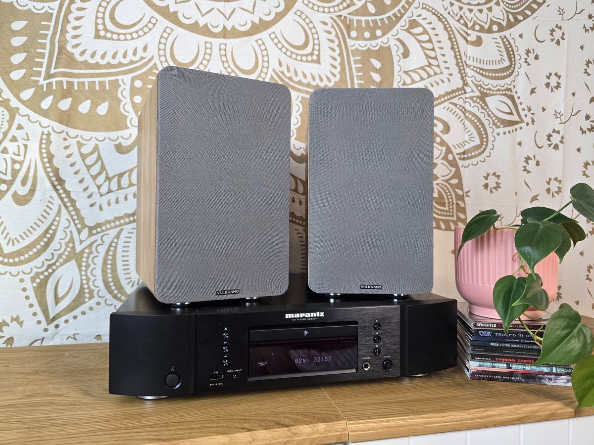

Dans la même veine qu’un Edifier, Vulkkano tente de mettre un petit coup de pied dans la fourmilière de l’enceinte de bureau, à travers un ensemble stéréo placé entre le produit Hifi et l’appareil de Home Studio. Son format ni trop compact ni trop imposant permet à ce titre une utilisation en champ proche ainsi qu’en écoute classique (façon enceintes Hifi). Encore faut-il que les A5 ARC soient à la hauteur de leurs prétentions.

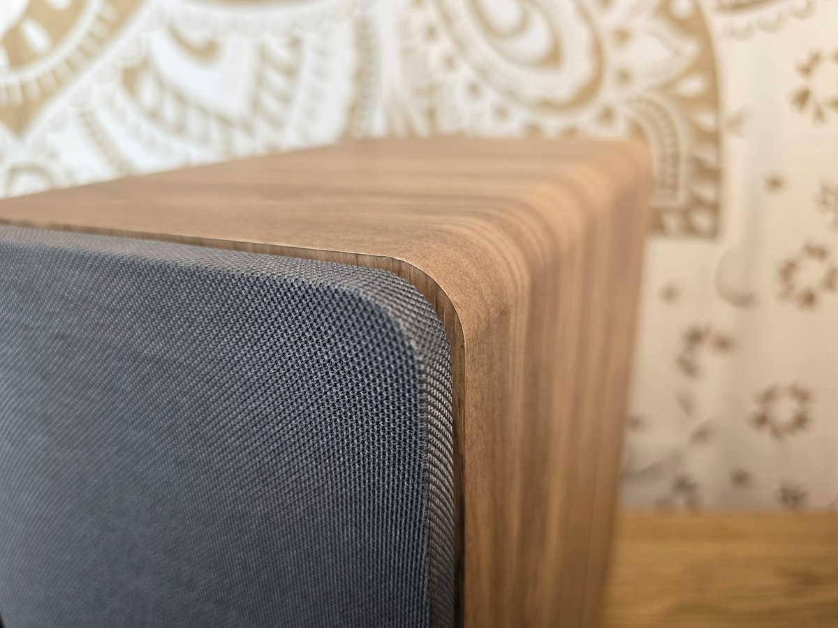

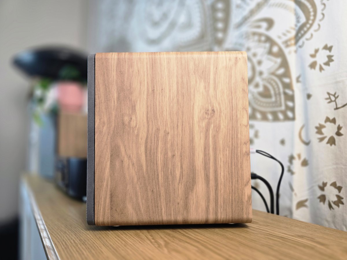

En apparence assez basique, le design des A5 ARC est typique d’enceintes de bibliothèque abordables. Vulkkano conserve toutefois une petite touche stylistique, portée par des bords arrondis, et par un placage effet bois qui ne fait certes pas illusion, mais qui permet au produit de se démarquer des habituels concurrents uniquement habillés de noir et de blanc.
Un assemblage correct, quand bien même les matériaux utilisés reflètent le positionnement tarifaire. © Matthieu Legouge
Compatible avec les bureaux pas trop encombrés (290 x 170 x 260 mm par enceinte), cet ensemble stéréo n’est pas le plus discret du monde, mais cette caractéristique laisse espérer une certaine puissance sonore. Pour les plus petits bureaux, il est clair qu’il vaut mieux se tourner vers leurs petites sœurs A4 ARC, nettement plus compactes (218 x 170 x 148 mm).

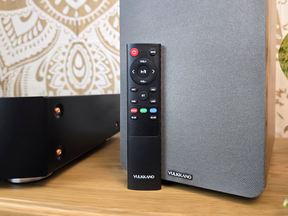

Le tissu fait bonne figure pour camoufler la façade. De son côté, la télécommande est plutôt complète. Simple, mais efficace. © Matthieu Legouge

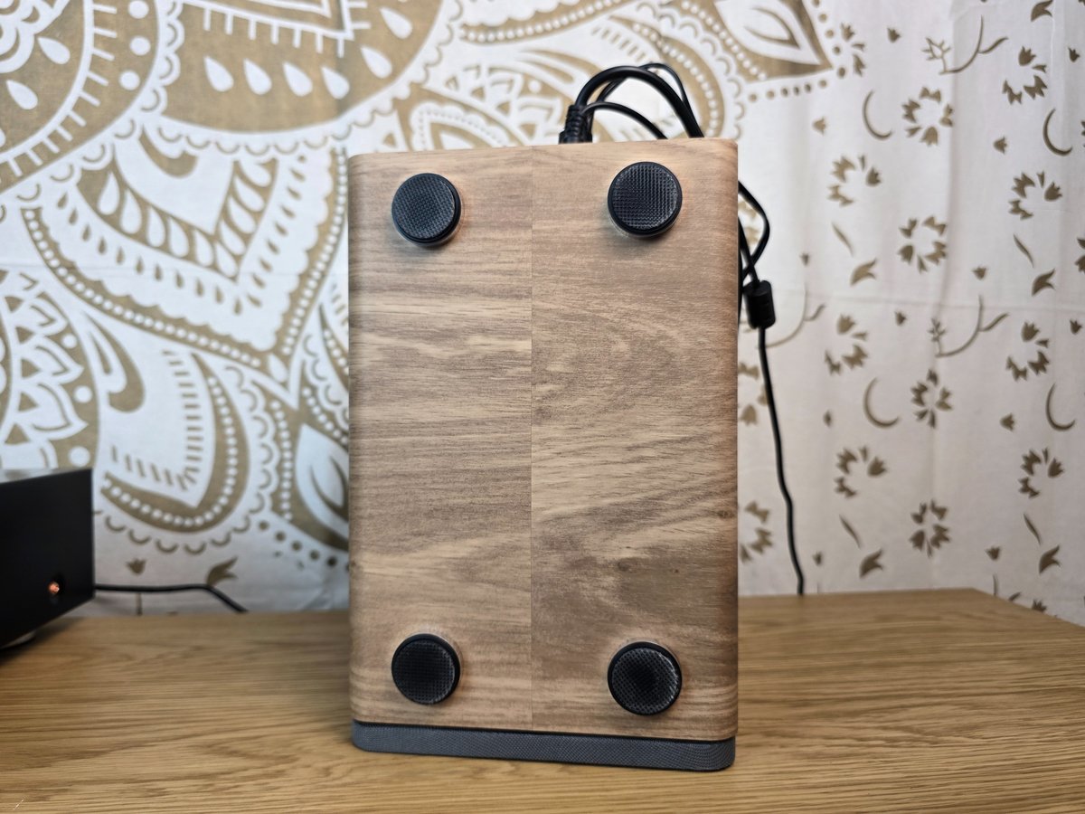

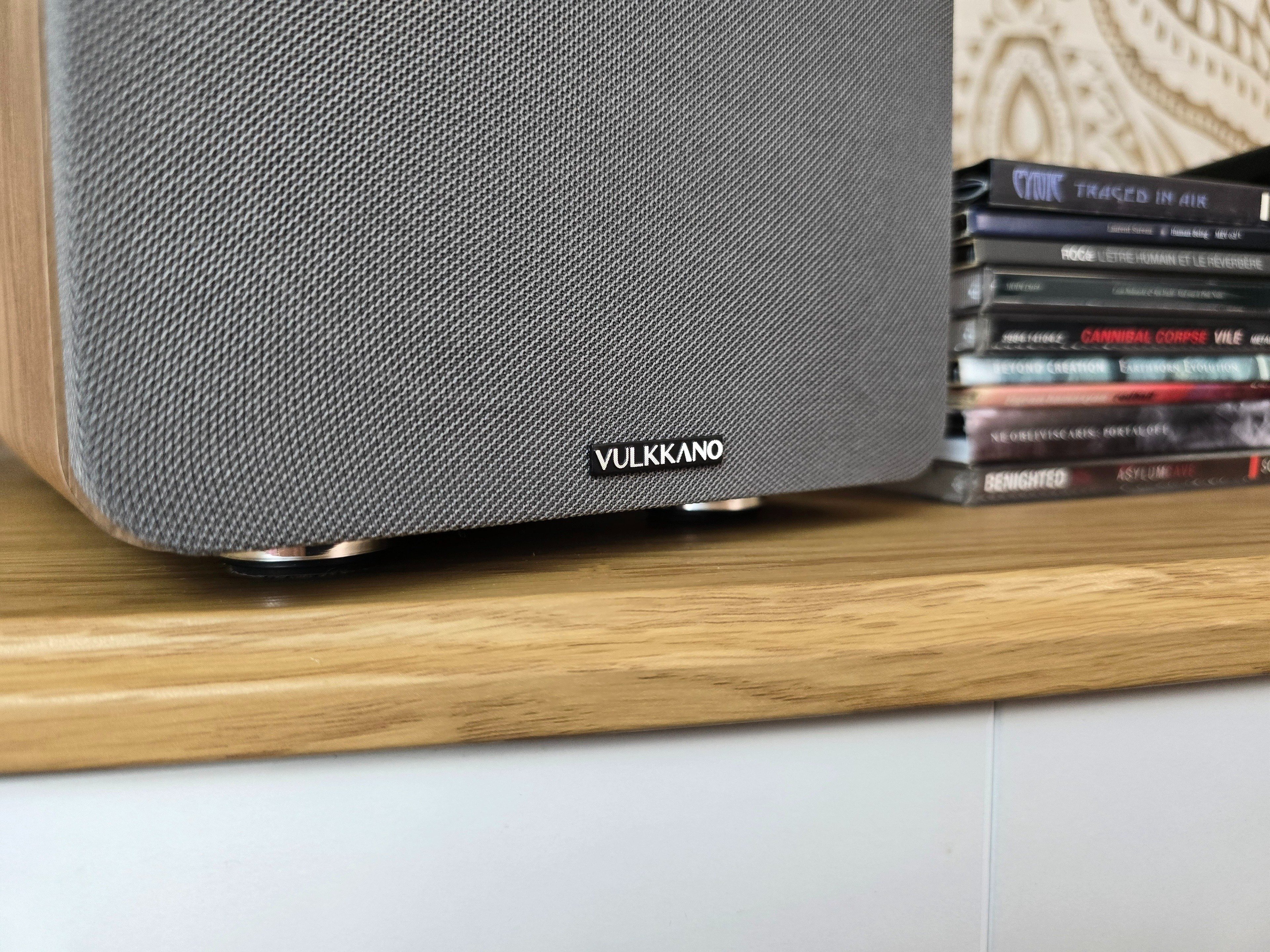

Côté fabrication, les choses sont honnêtes. L’assemblage ne présente pas de réel défaut, mais reflète fatalement les concessions que la marque a dû faire pour rester dans un tarif raisonnable : visserie apparente, caisson pas spécialement dense, léger décalage de certaines plaques. En revanche, nous sommes agréablement surpris par la qualité de la grille de protection en tissu. Celle-ci est de bonne facture, et camoufle assez élégamment la façade si besoin. Enfin, les enceintes bénéficient d’une certaine stabilité grâce à leurs patins en caoutchouc.

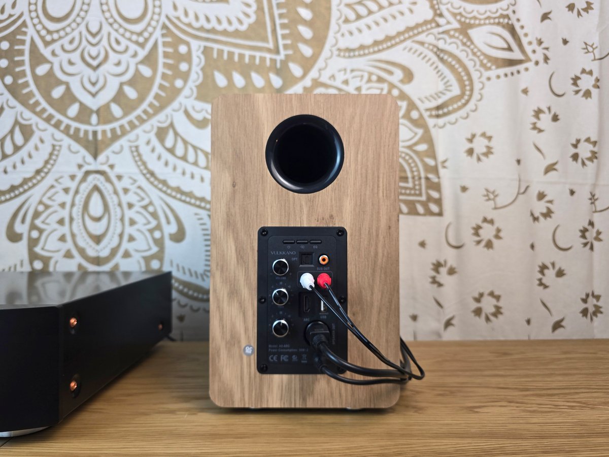

Évacuons tout de suite l’un des seuls gros défauts du produit, celui-ci n’accueille pas d’interface audio USB. Pourquoi un défaut ? Puisque les Vulkkano A5 ARC ont sur le papier tout pour être utilisées avec un PC. Cet usage reste possible, mais il faut alors passer par l’entrée analogique en RCA (via le câble jack 3,5 mm vers RCA fourni), ou par l’entrée optique, en passant par exemple par un convertisseur USB vers SPDIF.
Le port USB visible à l’arrière des Vulkkano A5 ARC permet uniquement la lecture de fichiers audio depuis une clé USB. Il ne fonctionne pas comme une interface audio USB pour ordinateur.© Matthieu Legouge
Outre les deux entrées déjà citées, on retrouve une interface HDMI ARC, une sortie RCA pour caisson de basses externe, un port USB-A (lecture de fichier audio sur clés USB), ainsi qu’une puce Bluetooth assurant le minimum. De fait, les Vulkkano A5 ARC sont d’une grande polyvalence, puisque sont compatibles avec à peu près tous les appareils, y compris les TV (HDMI ARC) et smartphones (Bluetooth).

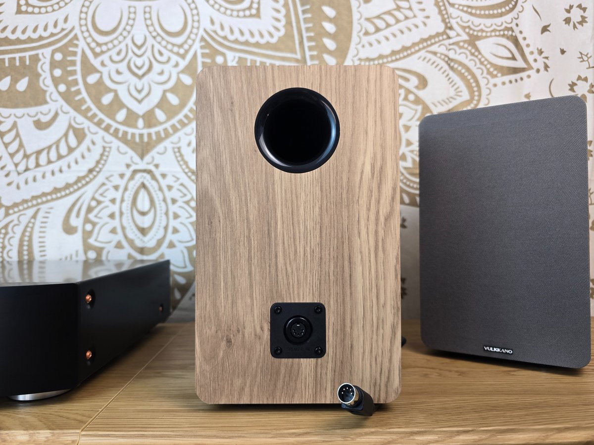

À l’instar de la plupart des enceintes actives d’entrée et de milieu de gamme, les Vulkkano optent pour la configuration suivante : une enceinte principale (ici la droite) qui intègre la connectique ainsi que la totalité de l’électronique ; une enceinte secondaire passive, reliée à l’enceinte principale via un câble d’interconnexion, ici de type DIN.
La connexion avec l'enceinte secondaire se fait via un connecteur DIN. © Matthieu Legouge
Malgré l’absence d’application dédiée, les A5 ARC jouissent d’une ergonomie bien exécutée. Celle-ci repose à la fois sur une télécommande, accessoire qu’on ne s’attend pas forcément à trouver à ce niveau de prix, et sur des boutons placés à l’arrière de l’enceinte principale.
La télécommande est suffisamment bien pensée pour couvrir l’intégralité des fonctions, puisque celle-ci est capable de basculer entre les différentes entrées, gérer le volume et la navigation (en Bluetooth), et basculer entre différents modes d’égalisation prédéfinis. De son côté, l’enceinte principale accueille des boutons à l’arrière. Outre le volume et la navigation (molette cliquable), il est là-aussi possible de sélectionner l’entrée et de basculer entre les différents égaliseurs. Enfin, deux potentiomètres permettent de régler le niveau de basses et d’aigus.
