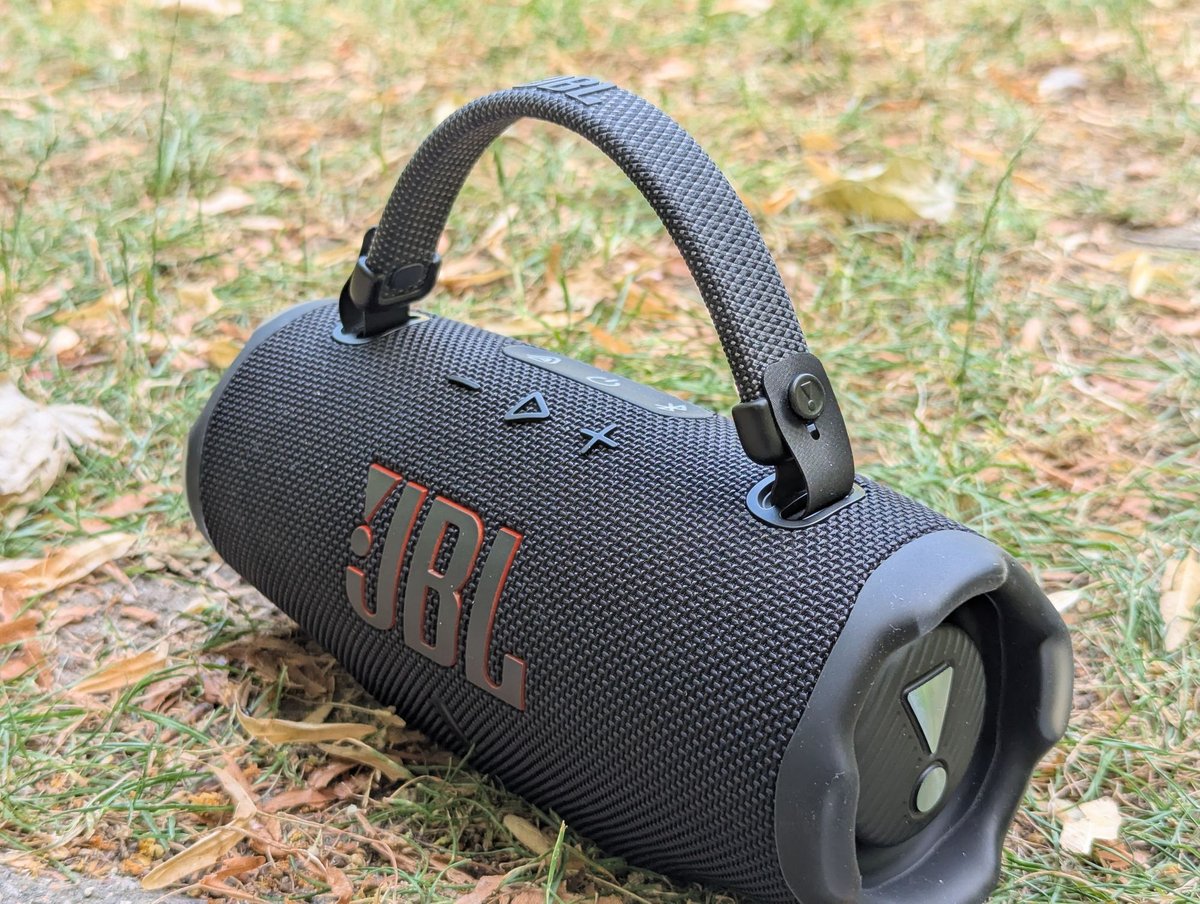

Dans la lignée des autres modèles Charge, la JBL Charge 6 n’a rien de bien original en termes de design. Globalement tubulaire, ce modèle de 22,9 x 9,85 x 9,4 cm pour 0.99 kg (avec lanière) n’est pas un poids plume, mais peut se ranger dans la plupart des sacs à dos sans phagocyter l’espace.
La lanière de l'enceinte JBL Charge 6 n'est pas un modèle d'épaule, contrairement à celle équipant l'ULT Field 3 de Sony. ©Guillaume Fourcadier pour Clubic

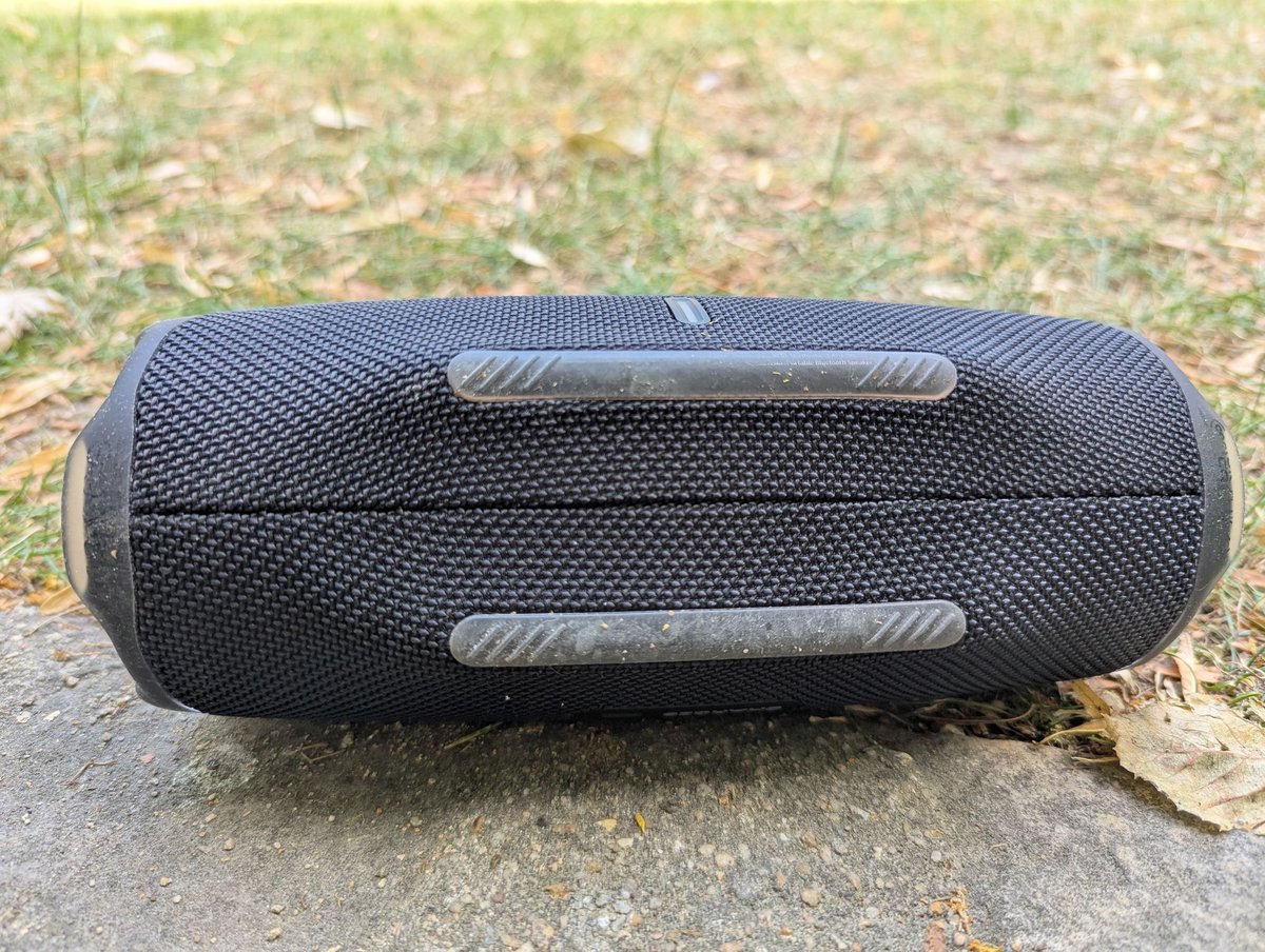

Très pragmatique, l’approche de JBL consiste à combiner une structure étanche et résistance aux poussières (certification IP68) avec quelques éléments de protection contre les chocs. L’enceinte mêle ainsi un corps principal recouvert de tissu synthétique maillé, avec des flancs et des pieds en silicone. Le tout s’accompagne de petites encoches pouvant accueillir une lanière de transport (livrée). Rien n’est vraiment surprenant pour un produit de 2025, JBL évite les choix clivants. Seuls certains des 7 coloris proposés pourront vraiment diviser.
L'appareil est équipé de pieds en silicone, pour une bonne stabilité de l'ensemble. ©Guillaume Fourcadier pour Clubic

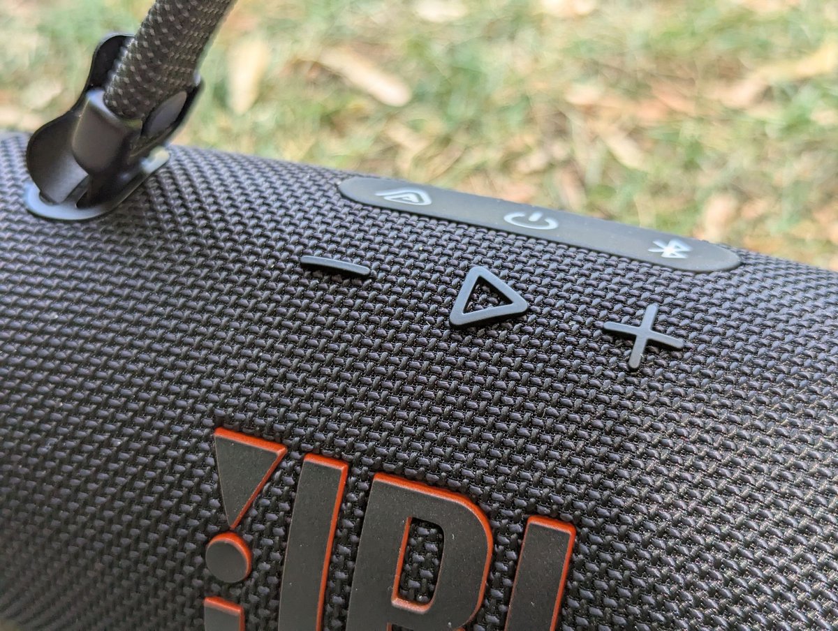

Tout sauf révolutionnaires, pas aussi intuitifs que ce que propose Marshall sur ses créations équivalentes, les commandes intégrées à la JBL Charge 6 permettent d’assurer l’essentiel. La navigation passe par un trio de boutons : volume - ; bouton multifonction (lecture/pause/passage de pistes) ; volume +. Basique ? Oui, mais jusqu’à la génération précédente, JBL ne permettait même pas de revenir à la piste précédente (via l'habituelle triple pression sur le bouton de lecture). Le fabricant a donc mis fin à cette mauvaise blague, et revient à la hauteur de la concurrence.
Petite avancée pour la marque, le bouton lecteur/pause de la JBL Charge 6 permet enfin un retour arrière. ©Guillaume Fourcadier pour Clubic
À cela s’ajoute un second triptyque, cette fois illuminé par de simples leds blanches : allumage/extinction ; appairage Bluetooth ; bouton Auracast.

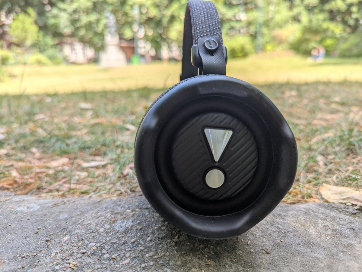

Exactement là où on l’attend, la JBL Charge 6 est un modèle qui marie une très bonne base technique, avec un excellent sens de l’équilibre sonore. À moins de pousser l’appareil à haut volume, ou de passer par le mode Playtime Boost, le son est globalement naturel. Les basses sont très étendues (les 60 Hz sont à peu près atteints) pour une enceinte de ce genre, le tout sans recourir à des pics. Seule une légère accentuation se fait sentir. Le registre médium fait quant à lui preuve d’une neutralité quasi-parfaite, ce qui donne un bon rendu sur les voix.
Pas de basses sans les radiateurs passifs. ©Guillaume Fourcadier pour Clubic
