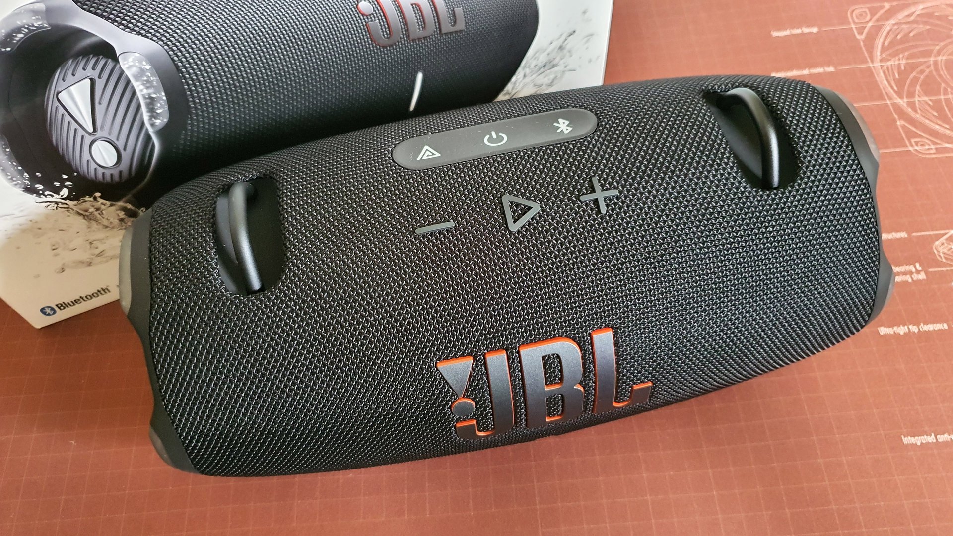

L’enceinte est disponible en trois coloris selon que vous préfériez le noir, comme sur notre modèle de test, le bleu ou le « camouflage ». LaXtreme 4 est d’ailleurs livrée avec une sangle assortie à la couleur de votre modèle. Sangle qui se justifie compte tenu de l’encombrement et du poids du produit de JBL. Deux attaches sont prévues sur le dessus de l’enceinte. Des attaches qui encadrent les principales commandes.
Deux rangées de commandes, rien à redire à ce niveau © Nerces pour Clubic
Celles-ci sont maintenant disposées en deux rangées avec la mise sous tension, la lecture, l’appairage Bluetooth et l’augmentation/diminution du volume. Aucun problème pour identifier chacune d’elles, mais nous sommes déçus par la connectique : celle-ci se résume à un unique connecteur USB-C placé à l’arrière. Il n’est utilisé que pour charger la batterie de la Xtreme 4 et cela souligne une régression depuis la Xtreme 3 laquelle avait aussi un USB-A et une entrée ligne !
