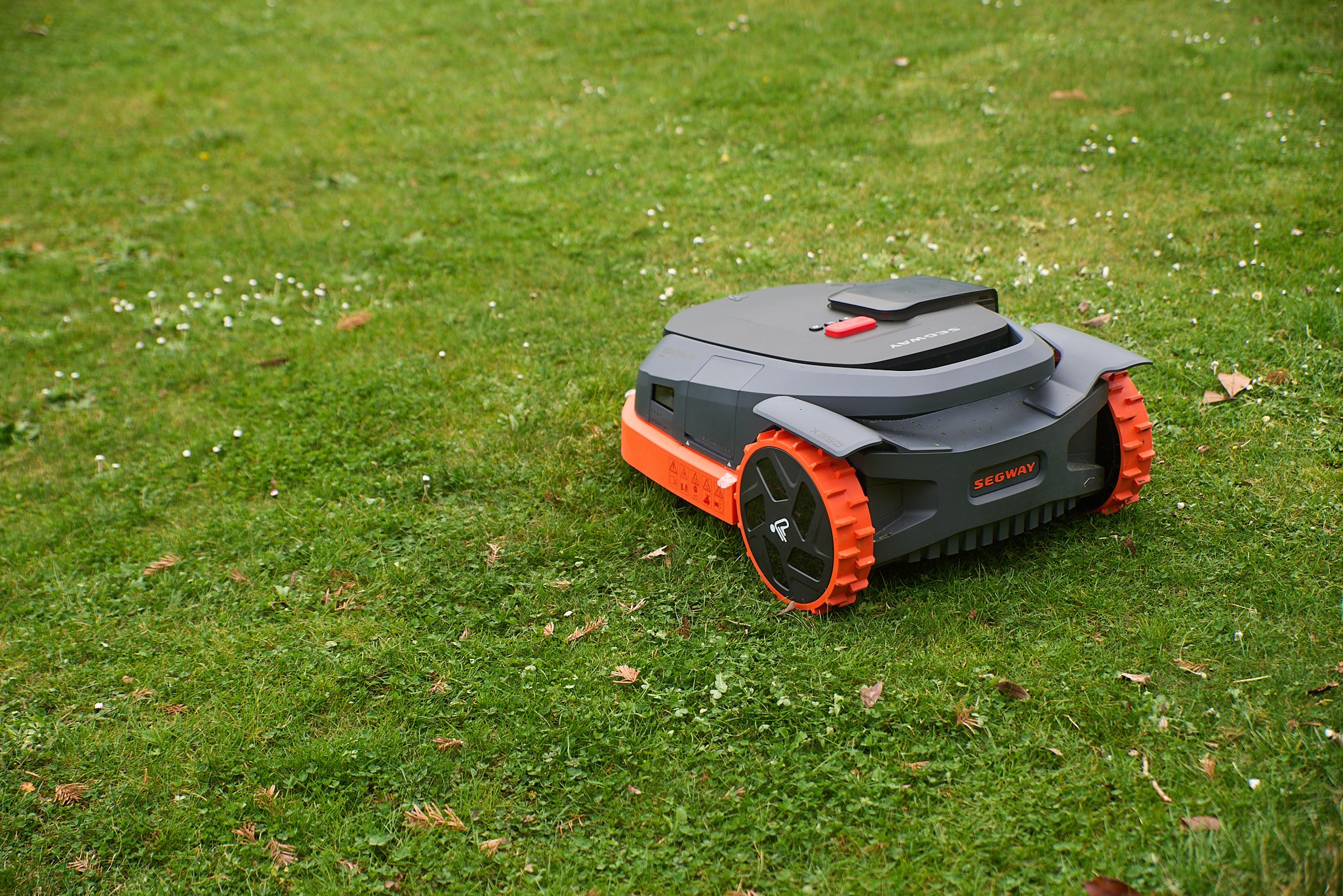

Le robot est grand, mais pas exagérément : malgré ses capacités de tonte record, il mesure 70 cm de long, 30 cm de hauteur et 55 cm de largeur, ce qui le rend à peine plus gros qu'un Dreame A1, que le X315 semble vouloir attaquer frontalement. Heureusement, avec son poids de presque 20 kg et ses dimensions, Segway a pensé à doter sa gamme X3 d'une belle et grosse poignée à l'arrière : il est donc très facile de porter le robot, à condition de supporter la charge !
Pour cette gamme, Segway a fait le choix étrange de placer les roues motrices à l'arrière, les roues jockey se retrouvant à l'avant. C'est, selon moi, une régression, et ce test a eu tendance à le confirmer. L'arrivée d'un contrôle de traction (traction control en anglais) doit cependant permettre à la tondeuse de se sortir des situations délicates (en cas de terrain ou jardin boueux, par exemple).
Étrangement, malgré les dimensions et le poids généreux de son robot tondeuse, Segway a conservé la même taille de roues que sur ses petits robots : 24,5 cm de diamètre. Sur le papier, il peut cependant gravir des côtes de 50%, ce qui le place parmi les meilleurs du marché sur ce point.
La largeur de coupe passe désormais à 23,7 cm de diamètre : c'est mieux que les 18 cm de la gamme i, mais pas énorme pour un robot dédié à de très grands terrains. Heureusement, le passage à 6 lames joue un rôle important dans l'efficacité de tonte, comme on va le voir.
Sur le dessus, outre l'arrêt d'urgence et 3 boutons (tonte, mise en route/veille/validation et retour base), un énorme écran de 13x10 cm fait son apparition doté d'une très faible définition d'une vingtaine de pixels de côté qui lui ferait envier une GameBoy. Cet écran affiche de gros pixels LED donnant à ce robot un look futuriste, avec des infos assez lisibles, même en plein soleil. Cet écran est entouré d'un cadre lumineux qui passe au rouge en cas de souci. Signalons que cet écran a la fâcheuse manie d'afficher les infos à l'envers quand on est face au robot garé dans sa station de recharge.
Si la petite gamme était dotée d'une caméra pour le guidage, ce sont ici trois caméras (une classique frontale et deux latérales), ainsi qu'un capteur "temps de vol" (un LiDAR si vous préférez). De quoi détecter n'importe quoi, par n'importe quel temps : Segway annonce 200 types d'obstacles différents reconnaissables par son robot.
Le réglage de la hauteur de coupe est désormais électrique et peut varier entre 20 et 70 mm par incrément de 5 mm, ce qui vous permettra de varier les hauteurs automatiquement en fonction des zones de tonte, un point sûrement plus utile sur grands terrains que sur 500 m2.
Enfin, la gamme X3 gagne un port d'extension latéral, qui permet d'ajouter… Un fil coupe-bordure ! Il s'agit donc de la première tondeuse capable de réaliser tout le travail, jusqu'à la coupe des touffes d'herbe en bordure de terrain, qu'il fallait jusqu'à présent encore réaliser à la main. L'accessoire ne nous ayant pas été fourni pour ce test, nous n'avons pas pu juger de son efficacité.

Etrangement, si ce Navimow accueille désormais un capteur "temps de vol" qui doit en théorie permettre d'éviter les pièges en offrant la possibilité de cartographier précisément le terrain, il n'a pas su détecter une marche sur laquelle il est bêtement tombé… Ne serait-il pas encore en fonction ? Dans tous les cas, vous préviendrez ce genre de soucis simplement en créant des zones interdites sur votre terrain.
Parlons de la motricité : des roues motrices pas plus grandes que la gamme i malgré un poids doublé, des roues jockey placées à l'avant plutôt qu'à l'arrière… Vous ne serez sans doute pas surpris d'apprendre que ce Navimow a plus souvent patiné que son petit frère. Mais au final, grâce à des moteurs plus puissants et un poids réparti à 7:3 sur l'arrière, il sait à peu près toujours se libérer des situations compliquées, et une option contrôle de traction permet d'optimiser son déplacement sur un terrain à l'adhérence réduite. La promesse de gravir des pentes de 50% est tenue.
