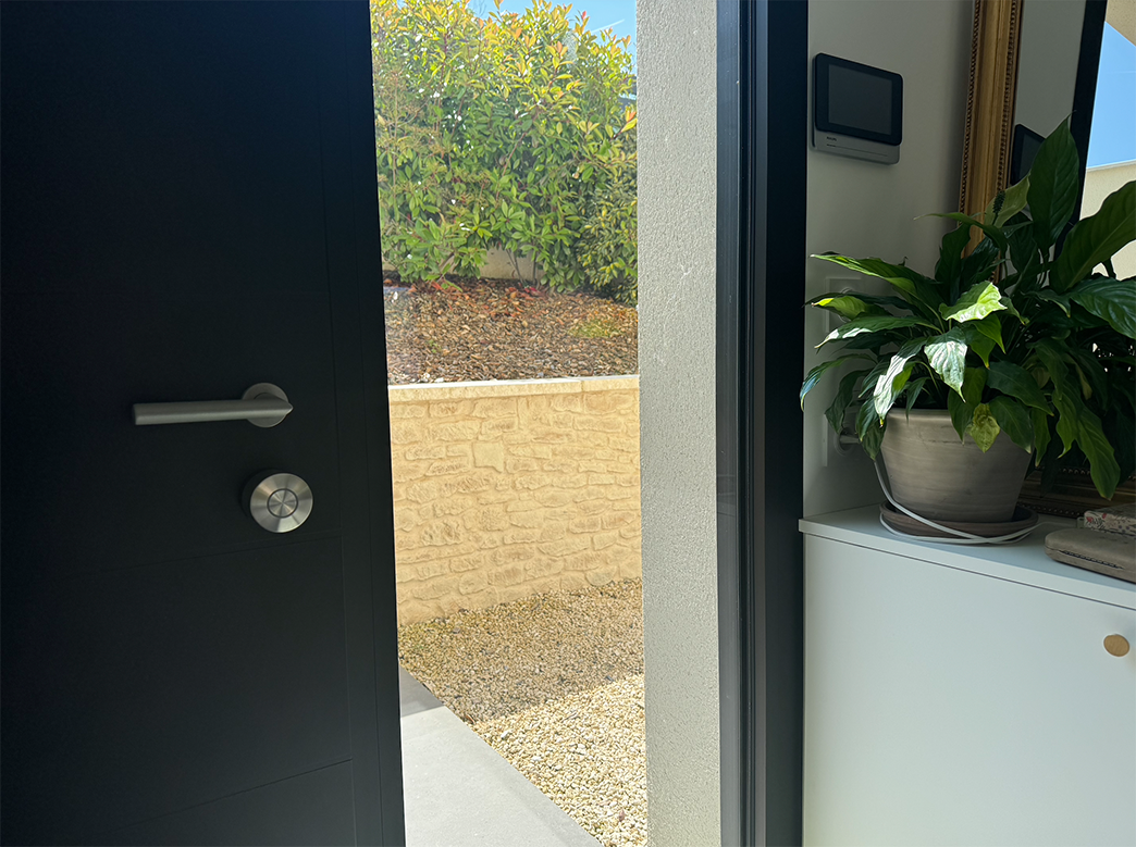

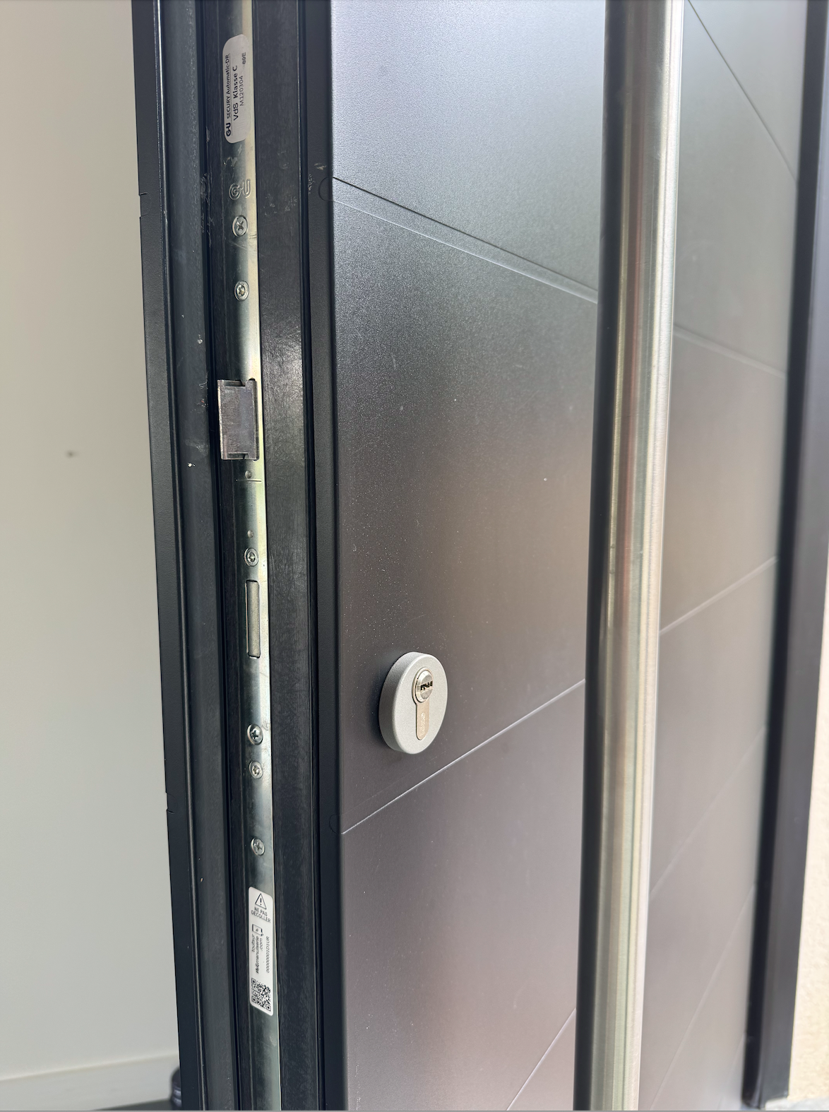

J’ai réalisé ce test de serrure connectée avec un objectif très concret en tête : pouvoir ouvrir ma porte d'entrée de l’extérieur sans poignée. En effet, ma porte est équipée d’une barre de tirage, sans poignée de porte. C’est très esthétique, mais aussi très risqué, puisque l’on peut se retrouver enfermé dehors à la suite d'un simple courant d’air. Spoiler : la SmartLock Ultra n’est pas la serrure qu’il me faut, à moins de la monter à l’envers, mais avec le risque de ne plus pouvoir la débloquer en cas de panne de batterie ou de problème électronique. En revanche, pour une 1re tentative, je dois avouer que j’ai été bluffé par l’expérience et la qualité.

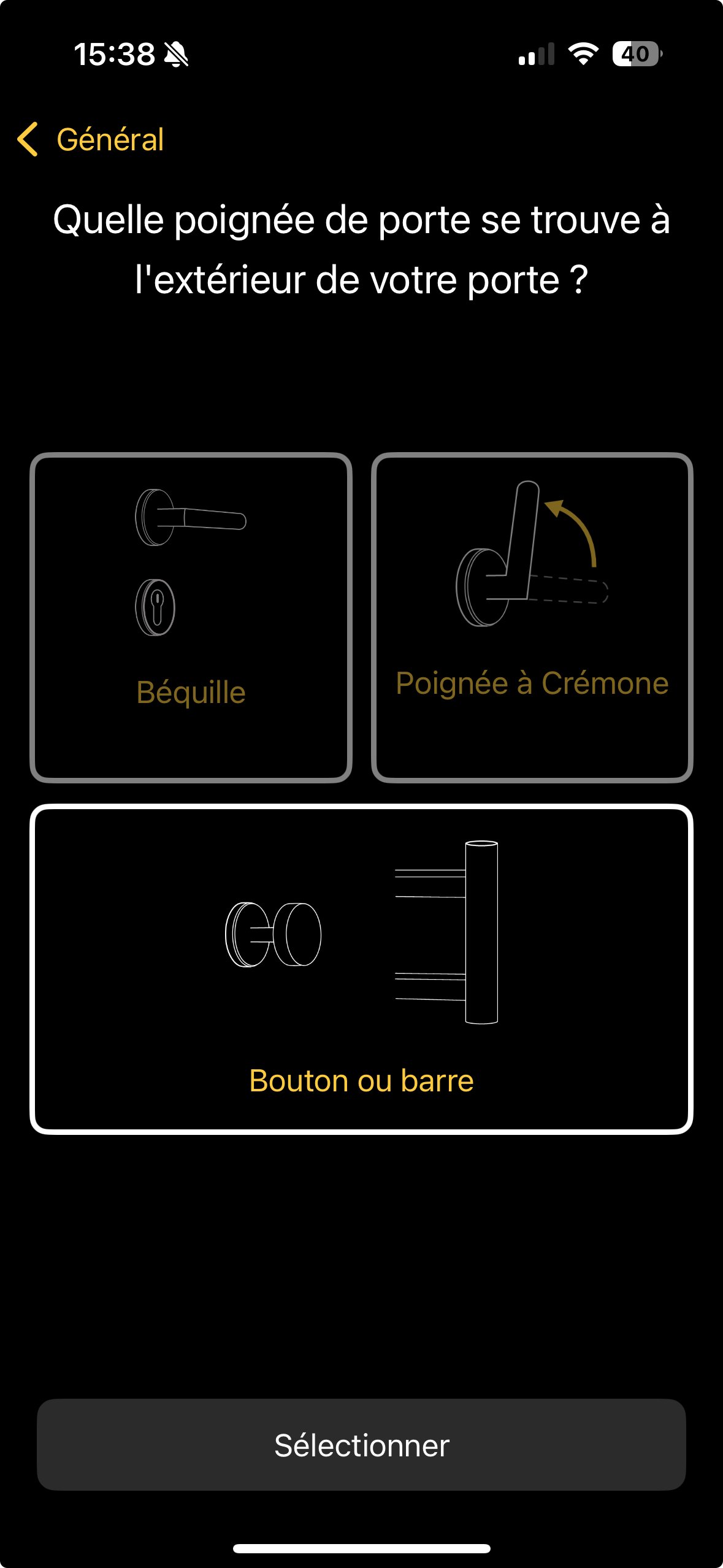

EDIT : suite aux commentaires de lecteurs propriétaires de cette serrure ou version précédente, j'ai découvert l'existence du menu "choisir la poignée de porte" qui permet effectivement de choisir un mode "bouton ou barre" pour retirer le demi-tour en même temps que le déverrouillage du pêne dormant. C'est donc un carton plein pour cette serrure connectée Nuki !

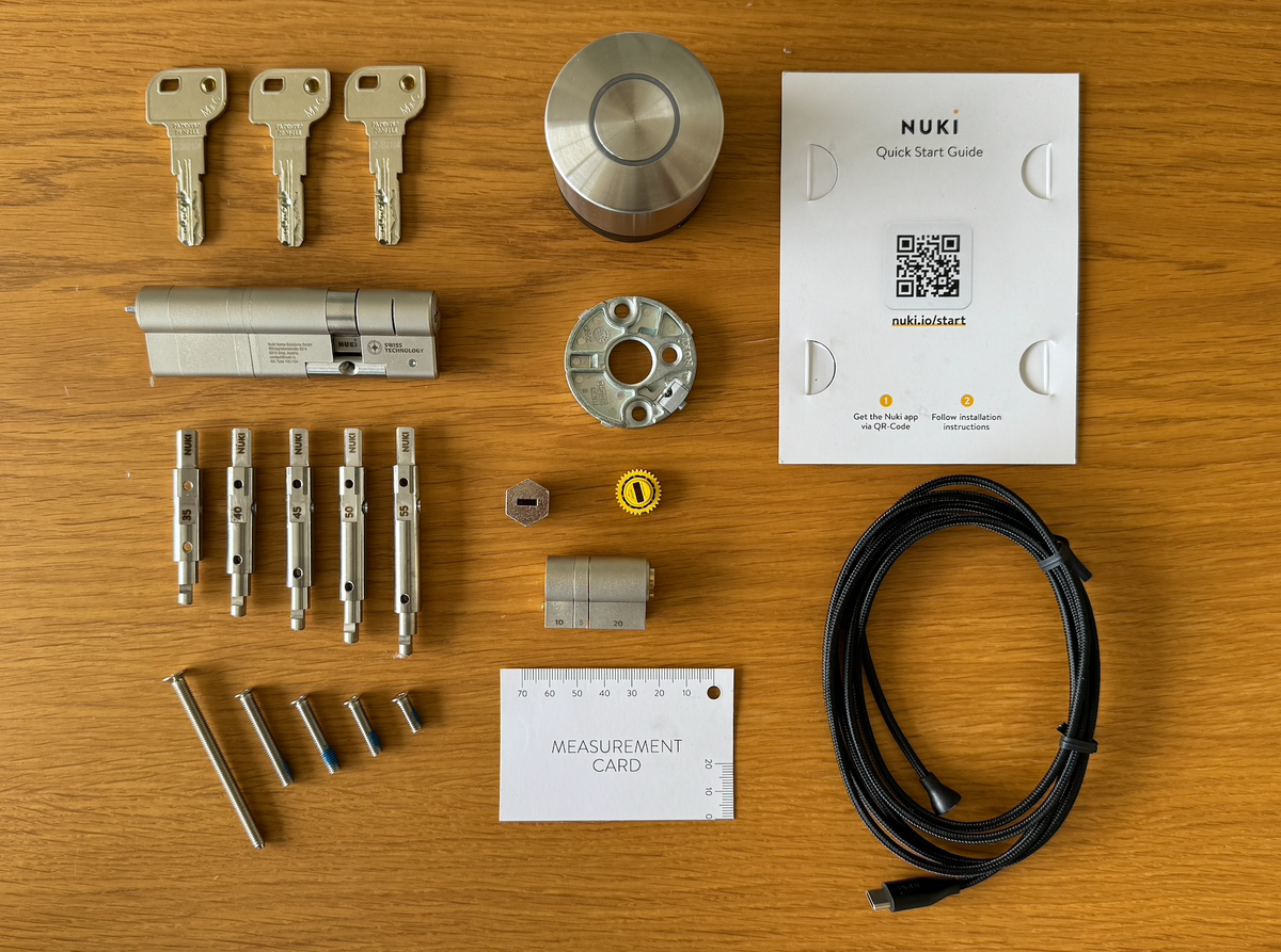

Dans le carton de la poignée :
  • La serrure Smart Lock Ultra (qui intègre le moteur)
  • Une plaque de montage et sa vis
  • Un câble de recharge USB-C
  • Un jeu de cache blanc et noir pour habiller la poignée aux  couleurs de la porte
Dans le carton du cylindre :
  • Le cylindre modulaire sécurisé (certification SKG***)
  • Les extensions intérieures et extérieures
  • 3 clés physiques
En plus
  • Une carte de sécurité (pour commander de nouvelles clés)
  • Une carte de mesure (pour savoir comment adapter le cylindre à votre porte)
  • Une clé Allen

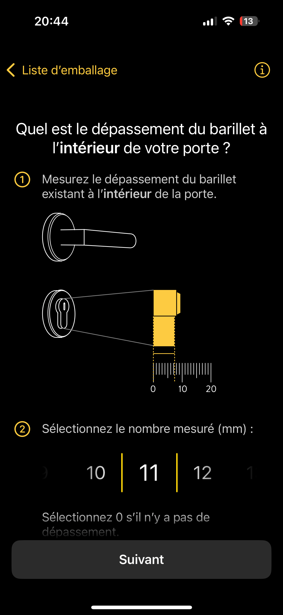

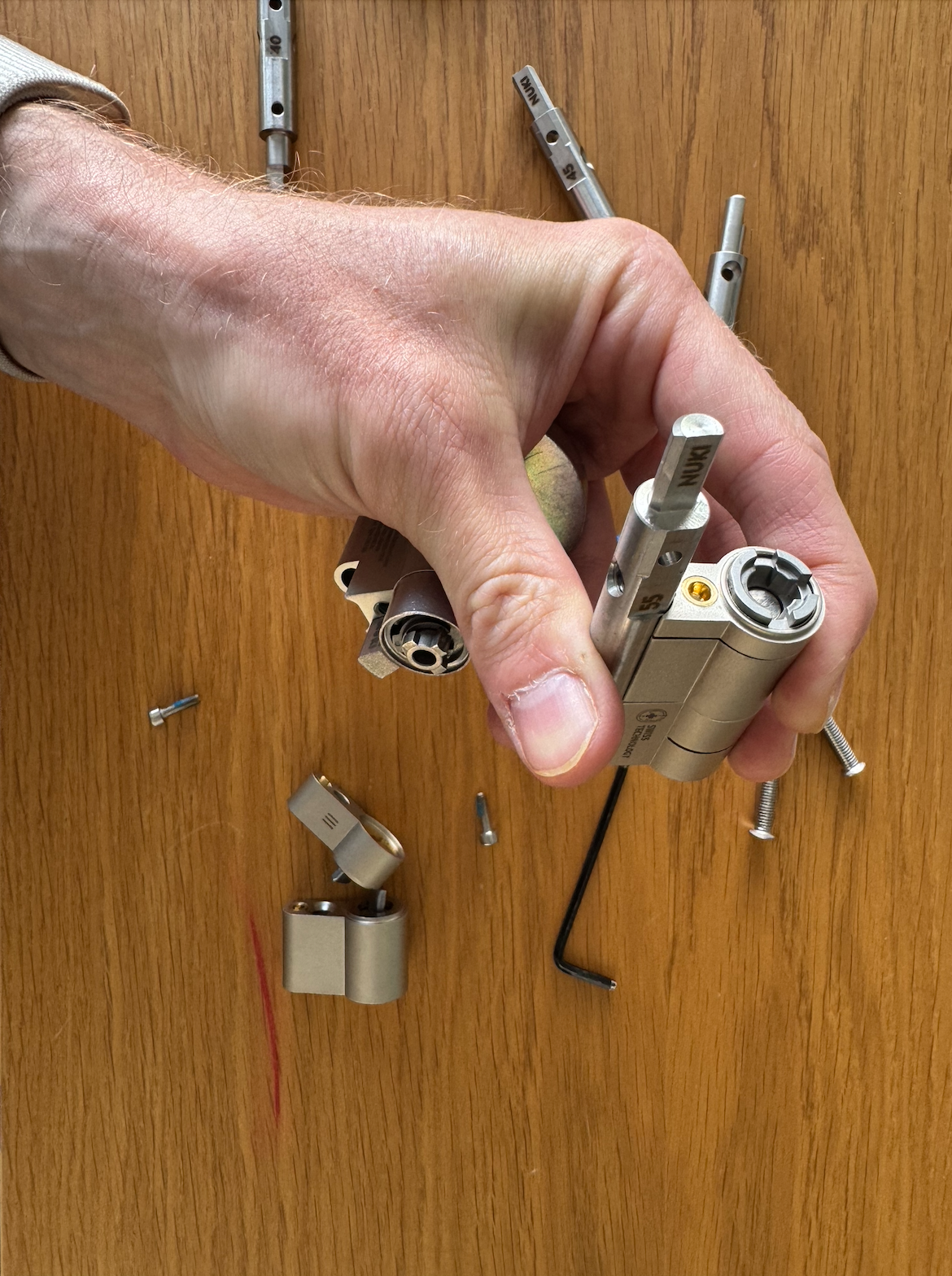

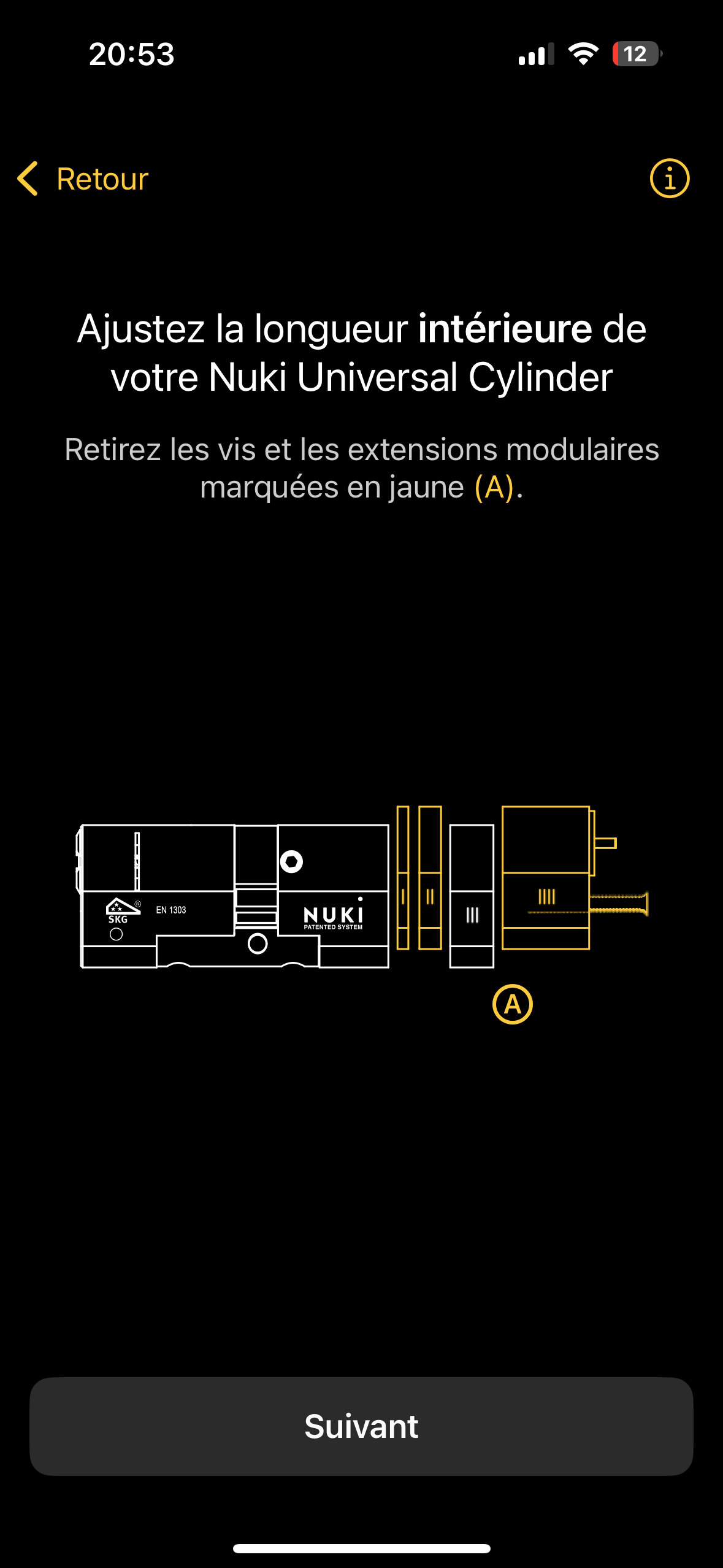

C’est parti ! Ça n’est pas forcément de gaieté de coeur que j’entame le désossement du cylindre de ma porte d’entrée. Le montage n’est pas compliqué, et reste accessible au plus grand nombre. Nuki fournit une application avec un pas-à-pas très clair pour une première installation. Seul problème, si vous supprimez la serrure dans l'appli et que vous souhaitez la réinstaller ailleurs (ou à nouveau, comme le cadre de notre test), le tutoriel ne sera plus disponible et vous devrez vous contenter de la documentation sur PDF, nettement moins lisible sur l'écran d'un smartphone.

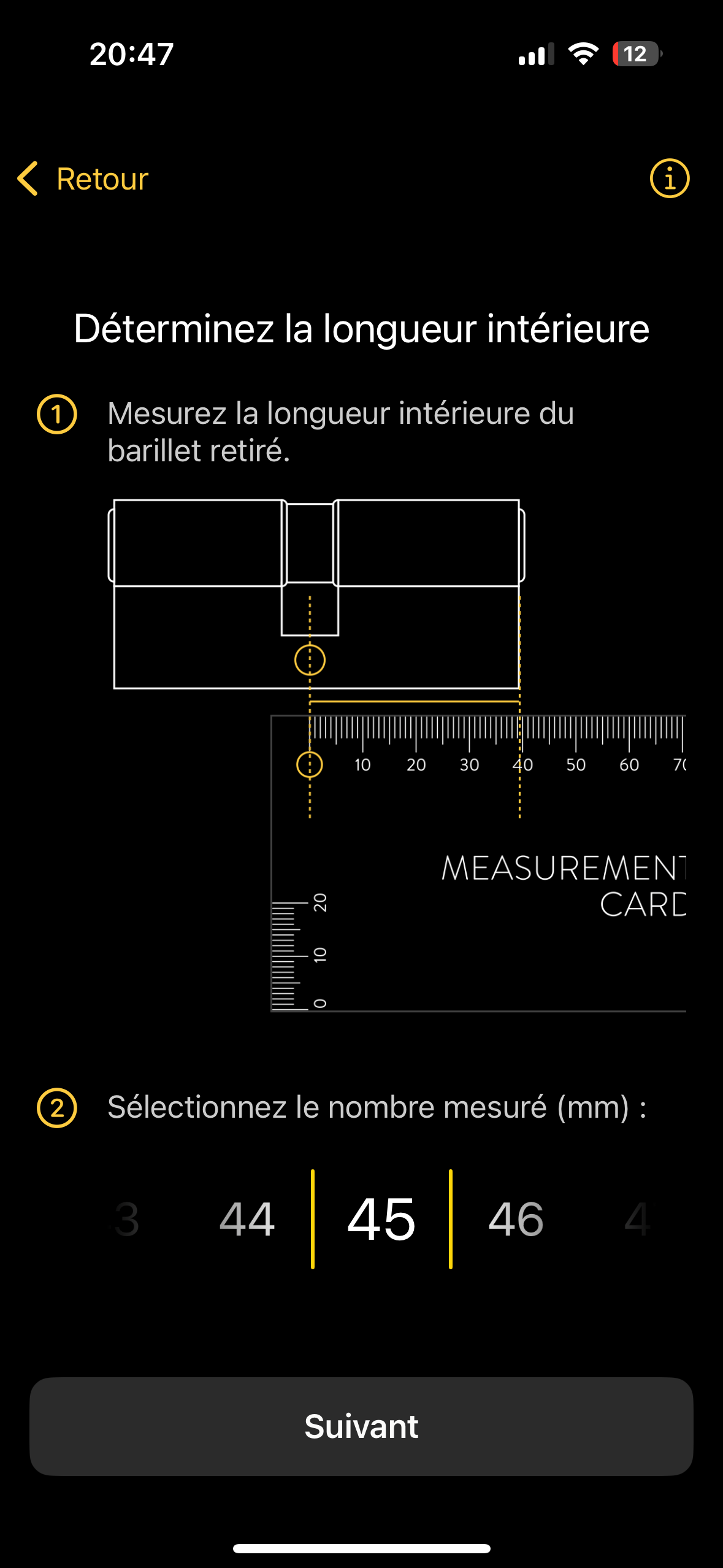

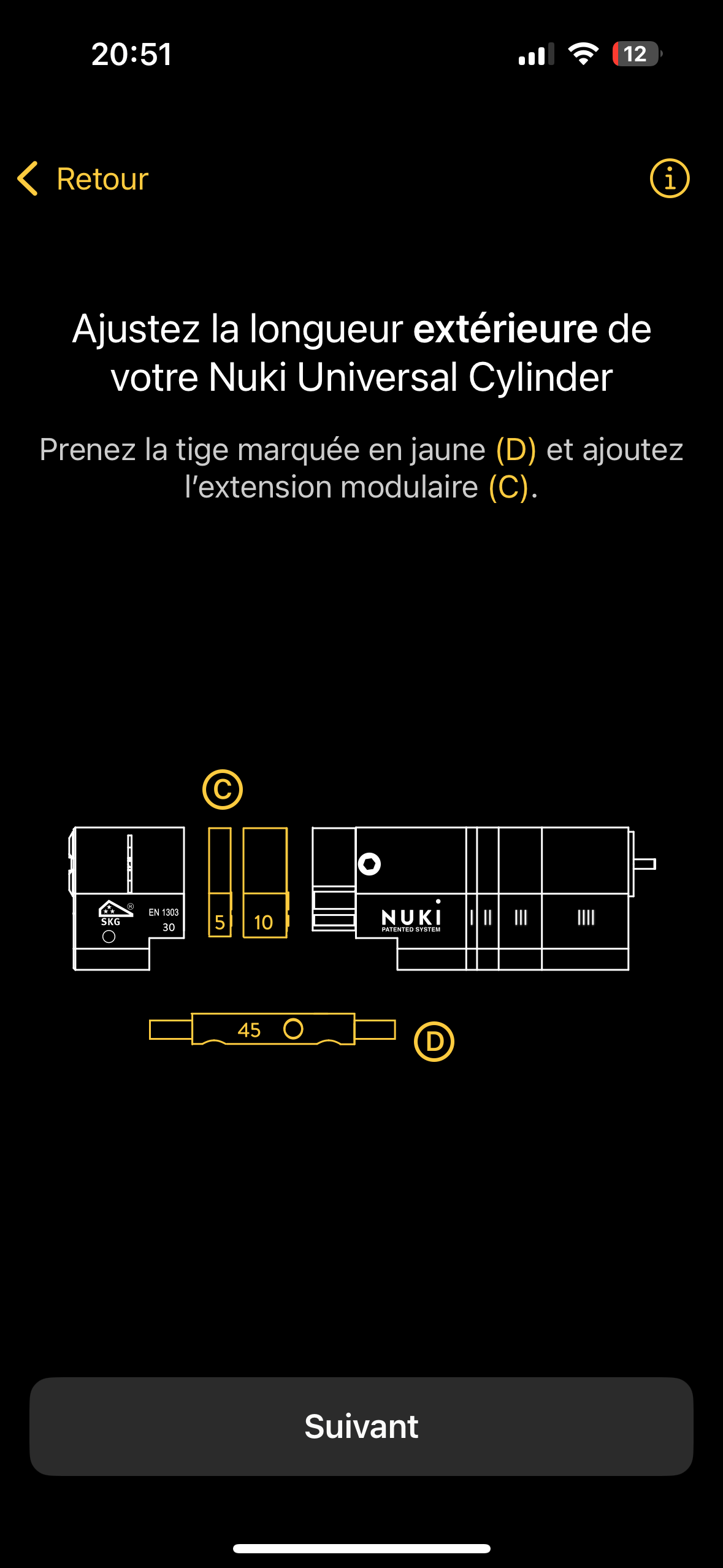

Le cylindre est ajustable selon la profondeur intérieure/extérieure de la porte. Chez moi, la carte de mesure s’est avérée peu précise, mais avec un bon compas dans l’œil, j’ai pu l’adapter. Une fois le cylindre en place, l’installation de la poignée est un jeu d’enfant.

L'installation de cette serrure ne nécessite pas de CAP serrurier, mais elle demande tout de même quelques tours de vis pour retirer le barillet de sa serrure & remonter le barillet en ajustant les dimensions intérieures / extérieurs grâce aux extensions fournies. C'est très bien expliqué et documenté mais c'est à avoir en tête pour ceux qui sont allergiques au bricolage / bidouillage.
