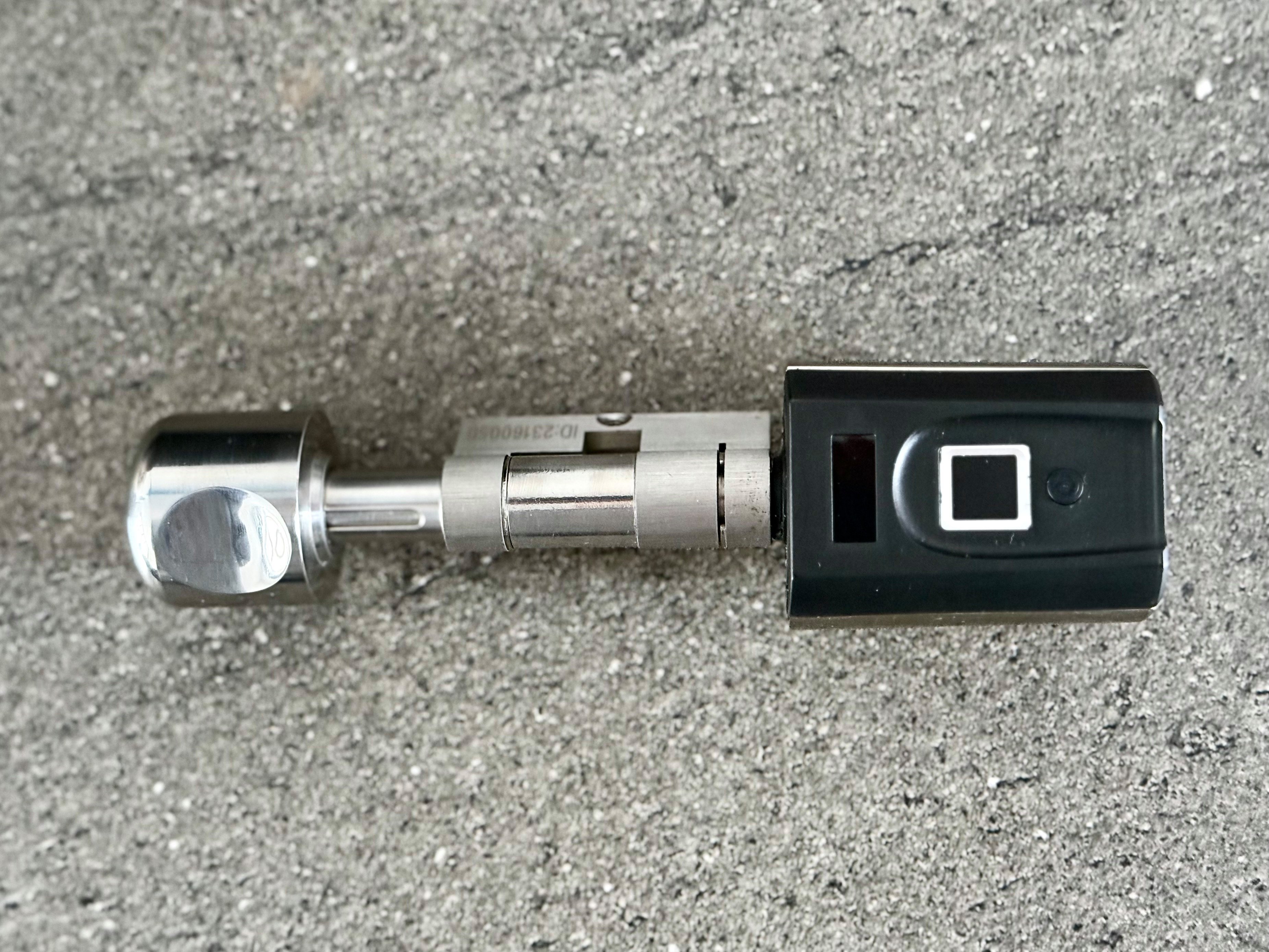

La serrure connectée Welock ne s'embarrasse pas du superflu. L'appareil se compose d'une poignée en acier, qui sera située à l'intérieur du logement, et de l'autre côté d'une poignée surmontée d'un écran et du capteur d'empreintes qui servira à s'identifier à chaque ouverture. Entre ces deux parties se trouve le barillet qui viendra remplacer celui sur votre porte. L'appareil est très dense en main et semble très solide, un bon point pour rassurer les nouveaux venus.

Welock a enfin la bonne idée de fournir un petit kit d'installation avec vis et clé Allen afin de faciliter la mise en place de la serrure connectée. Produit d'entrée de gamme oblige, nous ne sommes pas devant un outillage de grande qualité et les bricoleurs plus confirmés auront vite fait de sortir leurs équipements. Pour les autres, ces quelques accessoires feront l'affaire et éviteront un achat supplémentaire.

Ensuite vient le moment de l'installation sur la porte d'entrée. Une fois votre serrure actuelle retirée (en général, deux vis à retirer suffisent pour dégager l'ensemble), il vous faudra placer la Welock dans le trou, puis la revisser à l'aide des vis précédemment installées. Une fois l'opération effectuée, il ne reste qu'à visser la poignée intérieure pour compléter l'accessoire.
