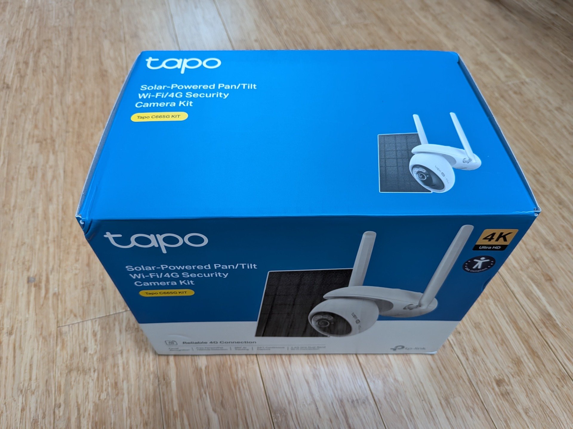

À l'ouverture de la boîte, on découvre une caméra motorisée pan/tilt, un panneau solaire avec un socle de fixation, la visserie nécessaire et un câble USB Type-C de déport (3,6 mètres) pour optimiser l'exposition du panneau solaire. Le tout est certifié IP65, caméra comme panneau.
La mise en route est l'un des points forts du produit. L'application Tapo reste l'une des plus accessibles du marché : ajout de la caméra, configuration de la 4G, réglages de détection et zones d'activité, tout se fait rapidement et sans jargon inutile.
Le contenu de la boîte de la caméra extérieure de vidéosurveillance Tapo C665G Kit. ©Nicolas Guyot pour Clubic
