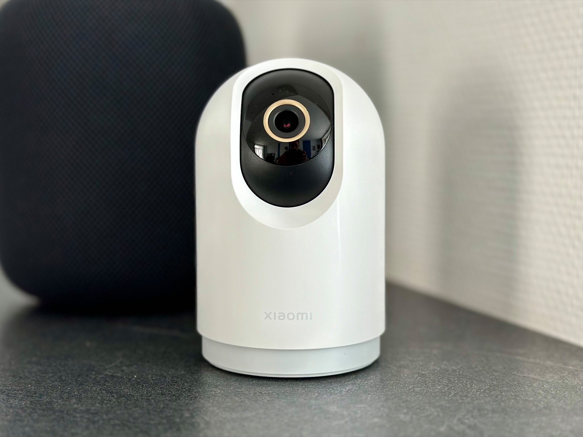

Design : une caméra discrète qui couvre tous les angles
Xiaomi n'est pas connue pour son goût immodéré du design et de l'esthétique. La marque préfère davantage miser sur des objets discrets, mais bien finis, qui s'intègrent parfaitement dans le logement. La Xiaomi Smart Camera C500 Pro ne se démarque pas des précédentes caméras du constructeur et propose un format dôme très classique ainsi que des dimensions plutôt compactes avec une hauteur de 124 millimètres, pour une largeur de 78 millimètres.
Le corps de la caméra est intégralement réalisé en plastique blanc et semble plutôt robuste au toucher. L'appareil ne devrait pas risquer grand-chose s'il chute de quelques dizaines de centimètres.

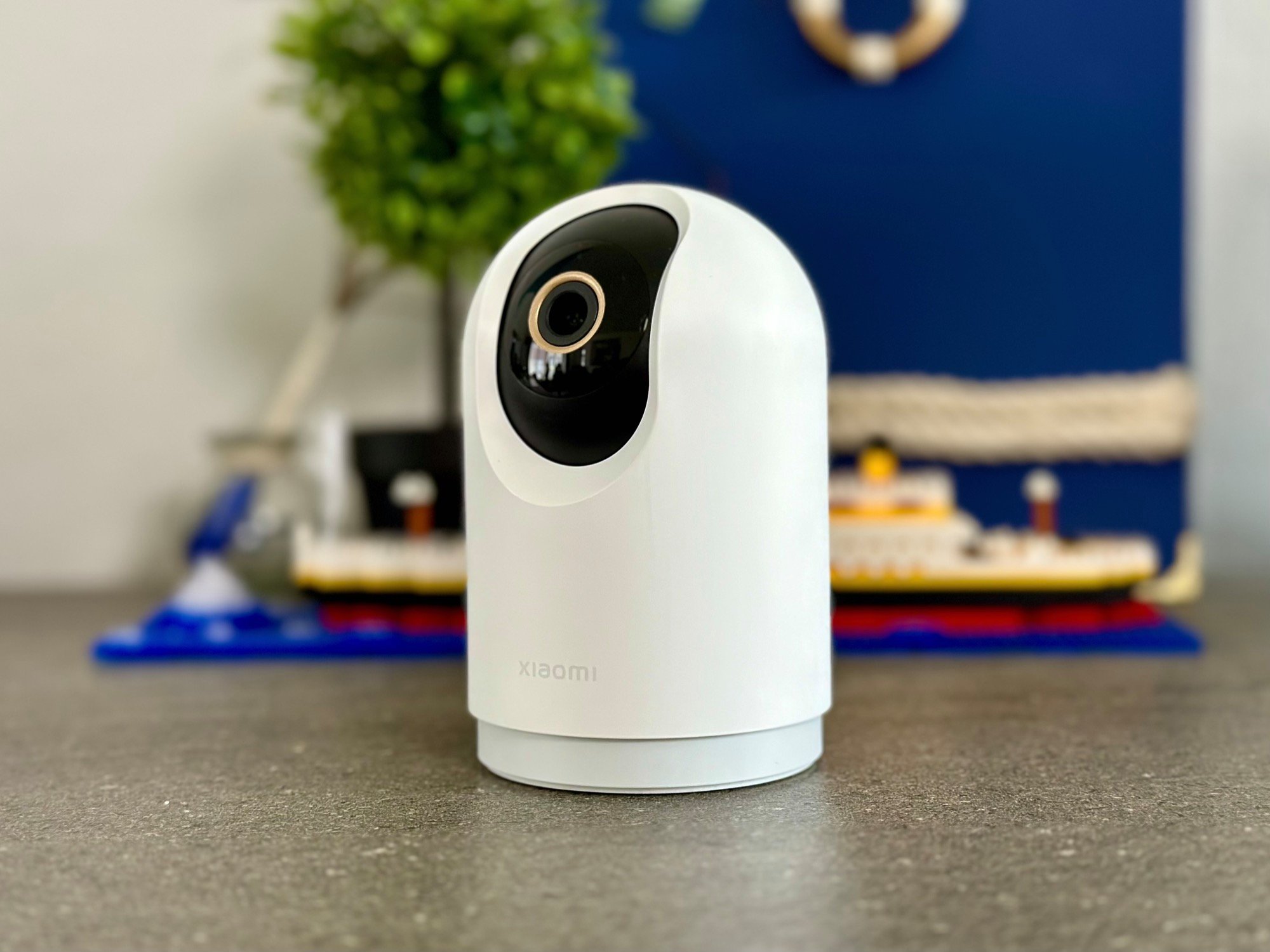

L'objectif couvre un large angle de vision © Mathieu Grumiaux pour Clubic
Au centre, on retrouve l'objectif, motorisé sur un axe vertical qui couvre un angle de vision de 114 degrés. En poussant du doigt le capteur vidéo vers le haut, on peut apercevoir le logement consacré à l'insertion d'une carte micro SD pour l'enregistrement local des clips vidéo.
