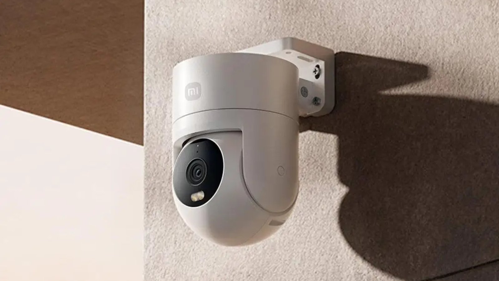

Xiaomi propose cette année avec la Xiaomi Outdoor Camera CW300 une toute nouvelle caméra de surveillance extérieure motorisée, qui offre la détection des mouvements et des personnes.

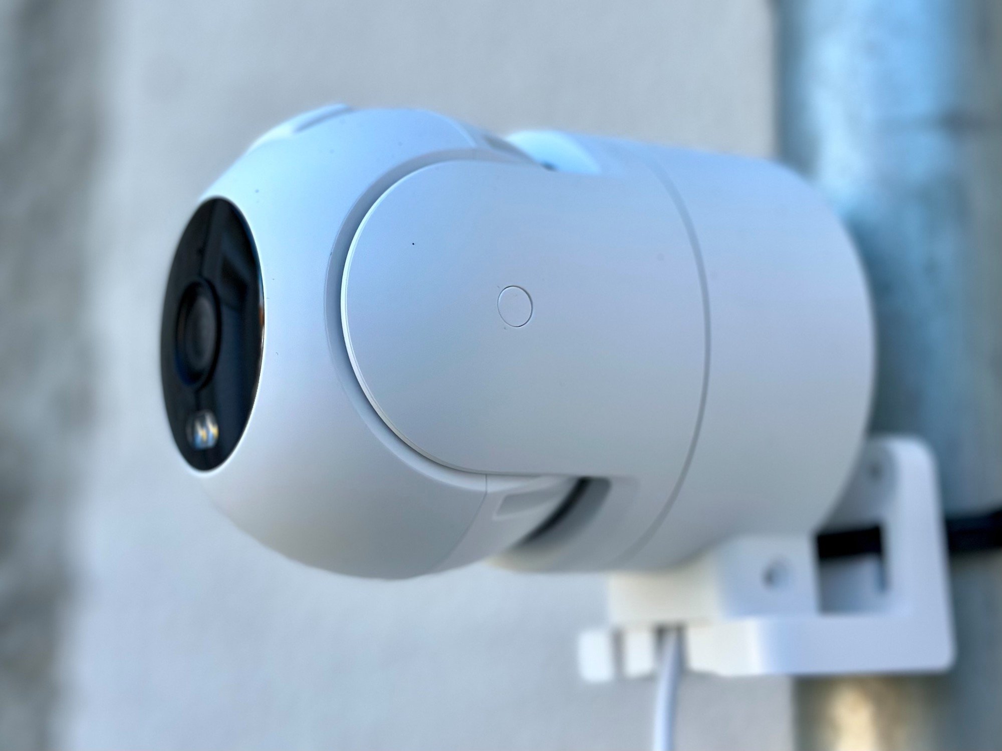

La Xiaomi Outdoor Camera CW300 est une caméra de surveillance au format dôme, attachée à un support de fixation qu'il convient de visser à un mur ou à un poteau, via un accessoire disponible en option sur le site du constructeur, pour finaliser la mise en place. Xiaomi fournit bien évidemment toute la visserie et les chevilles nécessaires pour la mise en place, et il ne suffira que de réaliser quelques trous pour la fixer solidement à n'importe quelle paroi.
Un support facile à monter, quelques trous suffisent © Mathieu Grumiaux pour Clubic
L'objectif vidéo est logé dans le dôme, et accompagné d'un système composé de deux diodes infrarouges pour la vision de nuit. Elles se remarquent une fois activées par leur couleur rouge, qui ne passe pas inaperçue. On retrouve également deux flashs LED, qui permettent d'éclairer la zone couverte, notamment en cas de détection d'un mouvement ou d'un individu. Un haut-parleur est aussi intégré à l'appareil pour parler depuis son smartphone à un individu situé devant l'appareil.
Objectif 4 mégapixels 2,5K et deux LED infrarouges pour la vision de nuit © Mathieu Grumiaux pour Clubic
Pour résister aux intempéries, la Xiaomi Outdoor Camera CW300 dispose d'une certification IP66, la rendant résistante à la pluie et au vent. Elle fonctionne sur une large plage de température, comprise entre -30°C et 60°C, ce qui lui permet de résister aux conditions les plus extrêmes.
La caméra peut pivoter sur un axe vertical et horizontal, avec une couverture à 360° sur les côtés, et à 114° de haut en bas grâce à des moteurs intégrés au corps de l'appareil.
Un design résistant au froid, à l'eau et à la chaleur © Mathieu Grumiaux pour Clubic
Le branchement s'effectue de manière filaire, avec un câble attaché à la caméra, et un bloc secteur fourni à l'appareil. Il faudra impérativement posséder une prise à l'extérieur de la maison pour l'alimentation électrique. Ce câble comprend par ailleurs une prise Ethernet pour la brancher à une box ou à un routeur, mais la Xiaomi Outdoor Camera CW300 propose aussi une connectivité Wi-Fi pour une installation plus simple dans la maison.
