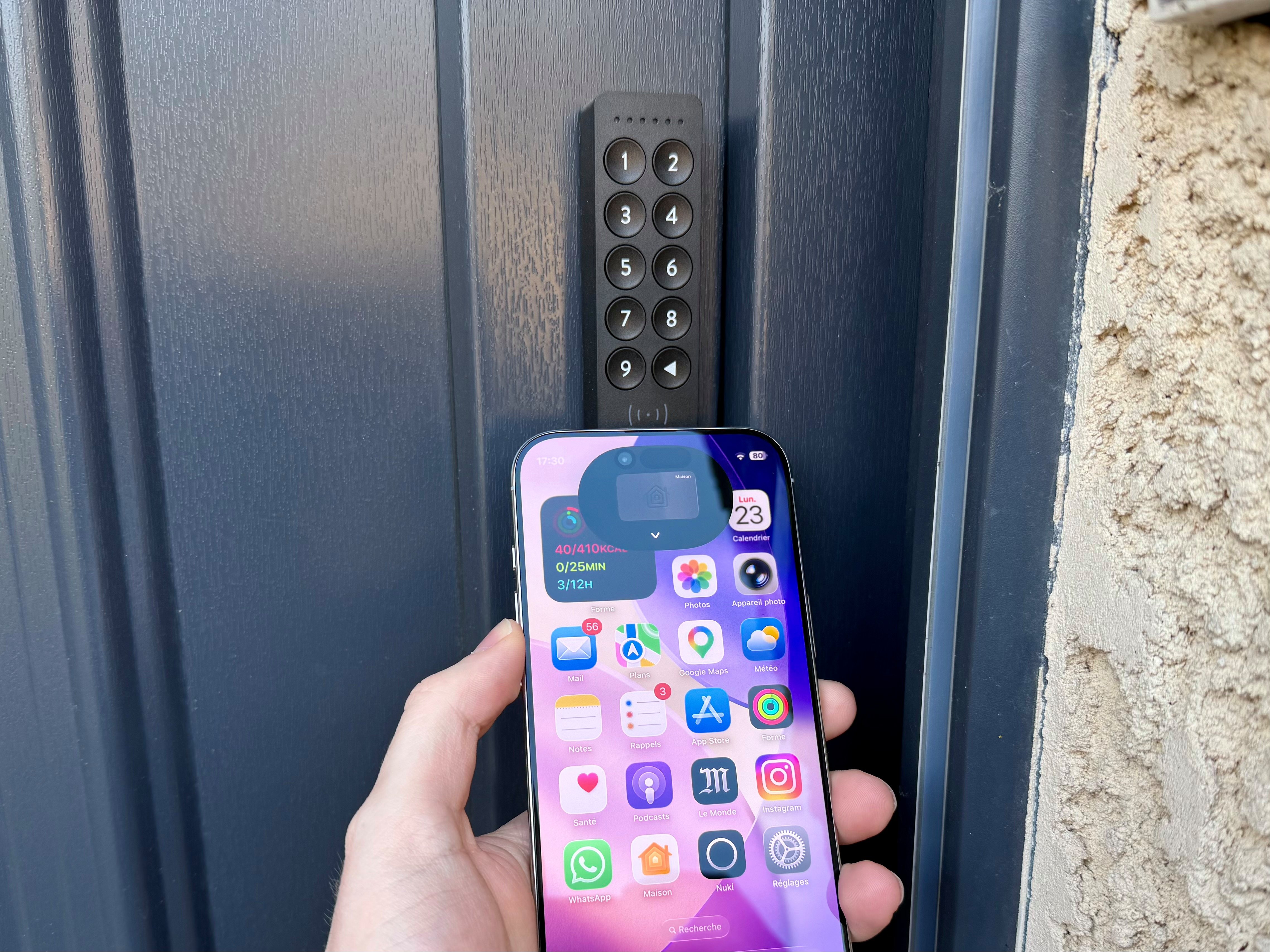

Le premier, c’est le délai de réponse entre le téléphone et la serrure. Il faut compter deux à trois petites secondes avant l’ouverture de la porte, un délai nécessaire pour établir la connexion, vérifier la clé numérique et autoriser le déclenchement de la serrure. Trois secondes, ce n’est rien du tout, en tout cas bien moins que retrouver son trousseau de clés. Mais le dispositif NFC est moins immédiat que le capteur d’empreintes.
On approche le téléphone, ça s'ouvre : c'est presque magique ©Mathieu Grumiaux pour Clubic

Techniquement, Nuki signe une démonstration solide. La norme Aliro fonctionne comme un charme et du premier coup, c’est toujours gratifiant de voir la carte d’entrée Apple Maison apparaître sur l’écran et de se dire que le futur est si confortable. La marque autrichienne fait presque trop bien avec son produit et a le mérite d’innover, tout en laissant le choix aux utilisateurs.
