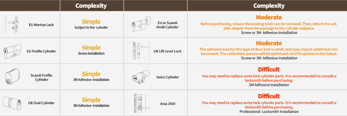

La u200 fait partie des modèles sans cylindre qui viennent se greffer sur le barillet existant. Elle est compatible avec la grande majorité des cylindres avec un niveau d'installation relativement simple, mais nous y reviendrons.

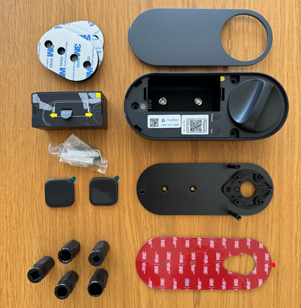

Dans la boîte, on retrouve tout le nécessaire pour installer la serrure connectée sur à peu près toutes les portes et toutes les serrures du marché. Elle se décompose en plusieurs éléments :
- Le boîtier principal ;
- Le couvercle qui cache l'accès à la batterie (il se déclipse simplement avec un ongle, même pas très long) ;
- La batterie Li-ion ;
- Le support à fixer à la porte. Celui-ci se fixe soit avec des vis (si vous êtes sûr de votre coup), soit avec des pads autocollants 3M de différentes épaisseurs.
- Deux cartes autocollantes NFC pour automatiser le fonctionnement de la porte.

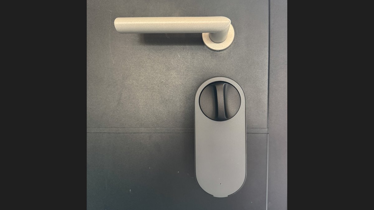

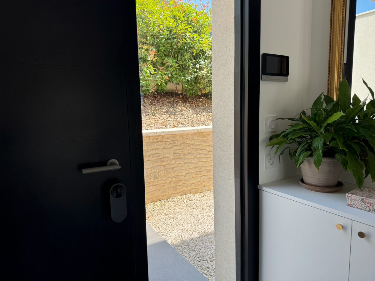

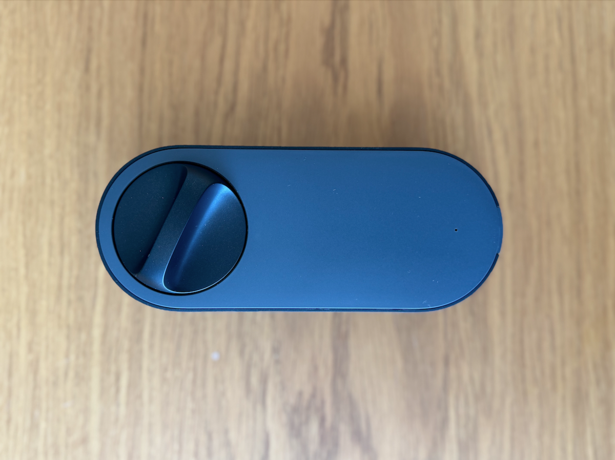

Une fois montée, la serrure pèse 754 grammes, et fait 15 cm de hauteur, 6 cm de largeur et 6 cm d'épaisseur. Les plastiques semblent de bonne facture et l'effet mat est très réussi visuellement ainsi qu'au toucher.
La serrure est assez classique et ressemble fortement aux modèles de la marque Yale (nous avons testé en 2021 la Linus qui vaut toujours plus de 200€) : en haut du boîtier, un loquet permet d'ouvrir ou de fermer la serrure manuellement.
L'accès à la batterie est franchement très simple, et il n'est pas forcément nécessaire de la retirer si vous avez une prise électrique à proximité puisque son port USB Type-C est facilement accessible.
Ne nous méprenons pas : ça reste une belle bête et une grosse greffe sur votre porte. Des modèles plus récents et plus chers réussissent à faire plus petit, notamment en fournissant le cylindre, qui vient ainsi tenir la serrure connectée. C'est notamment le cas de la Nuki Smart Lock Ultra que nous avons testé récemment.

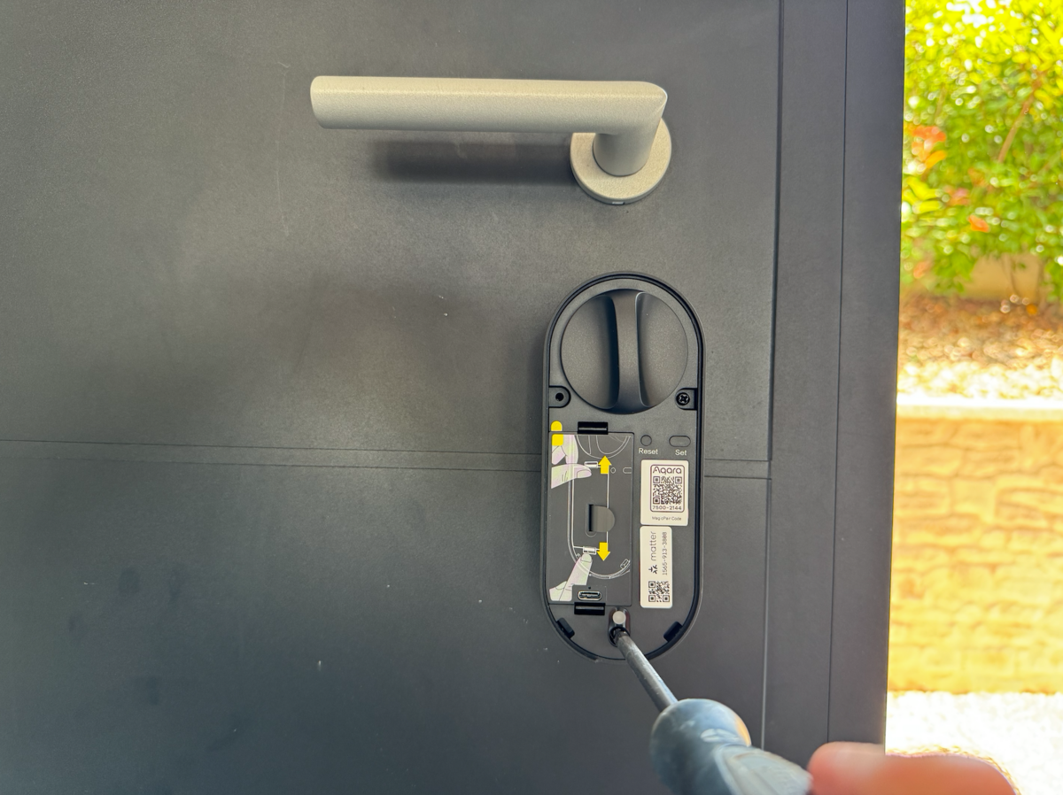

Installation : moins de 10 minutes, à la portée de tous

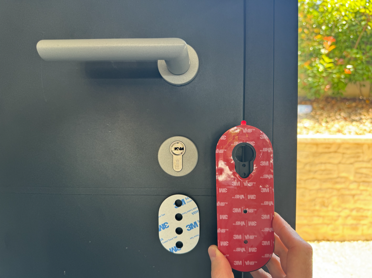

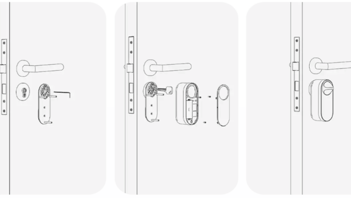

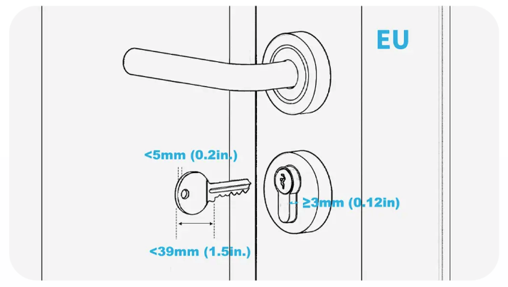

Pour commencer l'installation, vous devez d'abord vérifier que les dimensions de la clé et de la serrure sont bien compatibles : la tête de la clé ne doit pas faire plus de 4 cm de profondeur et la clé ne doit pas faire plus de 5 mm d'épaisseur. Quant à la serrure, elle doit dépasser d'au moins 3 mm de la porte.
Une fois que vous avez bien effectué ces vérifications, insérez une clé dans la serrure. Ensuite, vous devrez d'abord fixer les bons autocollants 3M derrière le support de la serrure. Faites d'abord des tests avant d'enlever le film protecteur des adhésifs. Une fois que vous les aurez retirés, vous pourrez positionner le support du boîtier autour du cylindre, le coller et le fixer grâce aux trois petites vis positionnées autour du rotor (une mini clé Allen est fournie). Vous n'avez ensuite plus qu'à enfiler le boîtier (sans son cache) sur le support et à le fixer à l'aide des 3 vis fournies. Fixez ensuite le cache, et c'est terminé !
Appairage : une procédure très simple via l'application

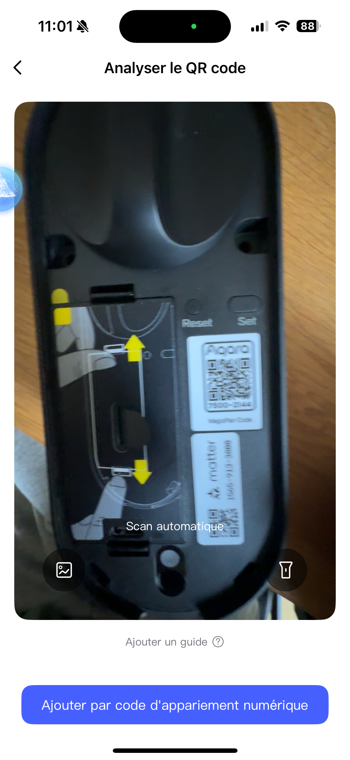

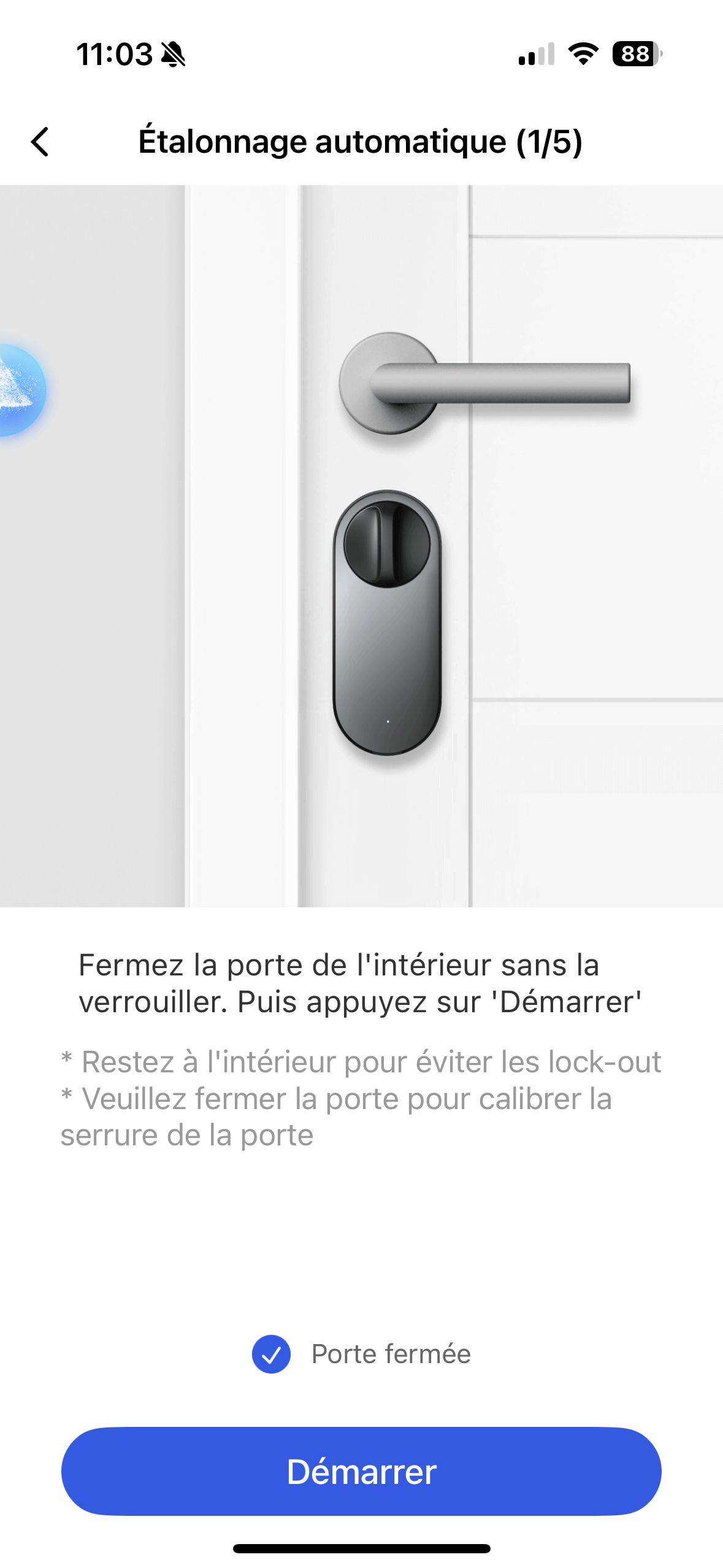

Une fois la serrure installée, le plus simple est à venir. Installez l'application Aqara Home (App Store / Play Store) et suivez le pas-à-pas : création d'un compte, sélection de l'accessoire, bref clic sur le bouton « set » puis scan du code-barre. Une fois la serrure connectée, cette dernière va automatiquement faire un étalonnage pour régler le verrouillage et le déverrouillage.

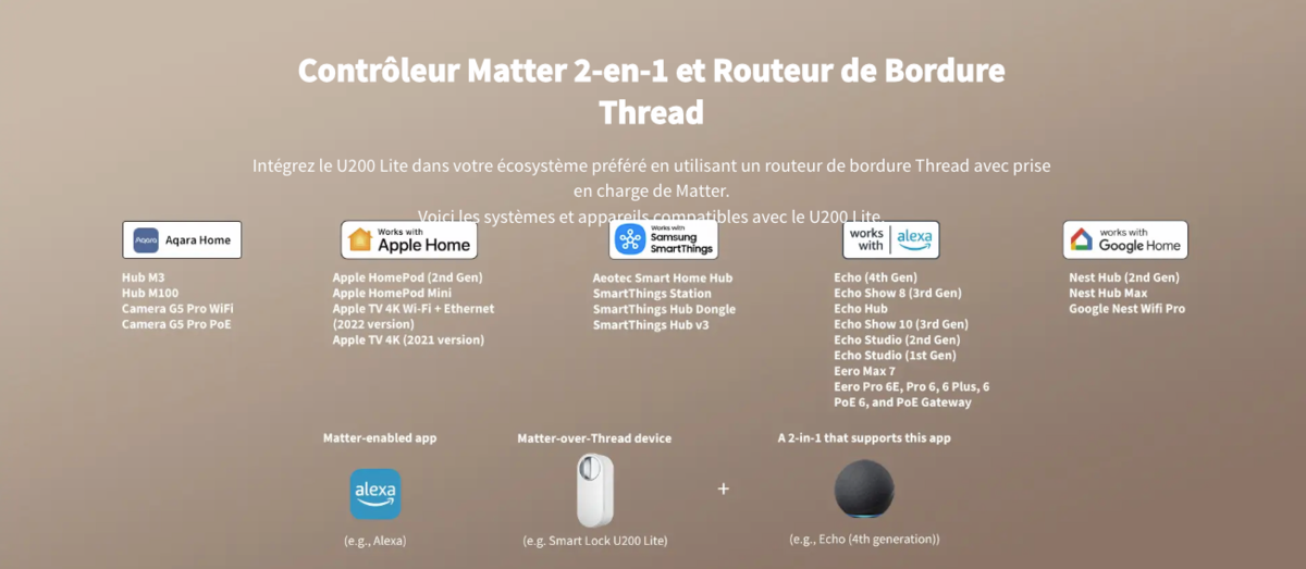

Tout d'abord, vous pourrez choisir deux modes de fonctionnement, standard ou Bluetooth.
- Le mode standard nécessite l'installation d'un hub Aqara compatible Matter qui autorise la mise en place de fonctions de contrôle à distance ou, encore, d'utilisation de mots de passe.
- Le mode Bluetooth, plus classique, permet de verrouiller ou de déverrouiller votre porte en plaçant simplement votre smartphone à proximité de la serrure.

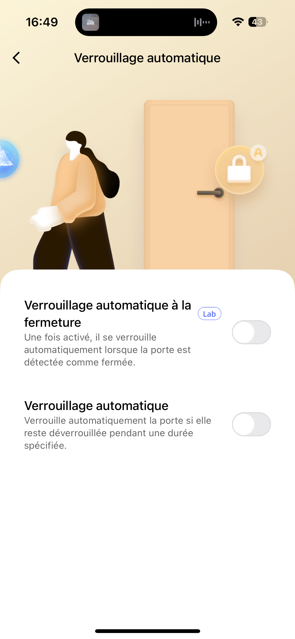

- Le type de verrouillage automatique : soit lorsque la porte reste close depuis une durée déterminée, soit dès que la porte se ferme ;

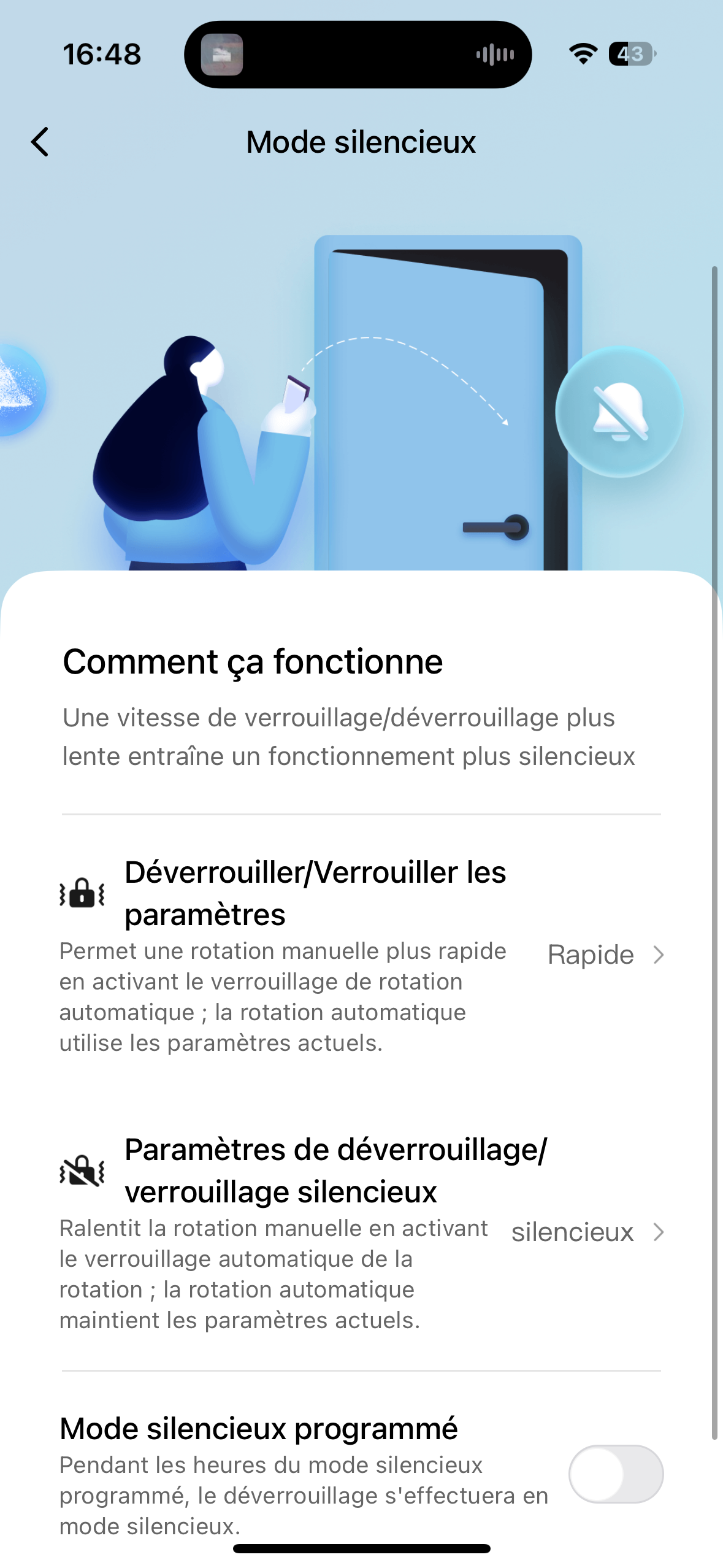

- Le mode silencieux : la vitesse de verrouillage/déverrouillage est ralentie pour réduire le volume sonore du mécanisme de la serrure. Il est également possible de programmer les plages horaires où le mode silencieux est activé.

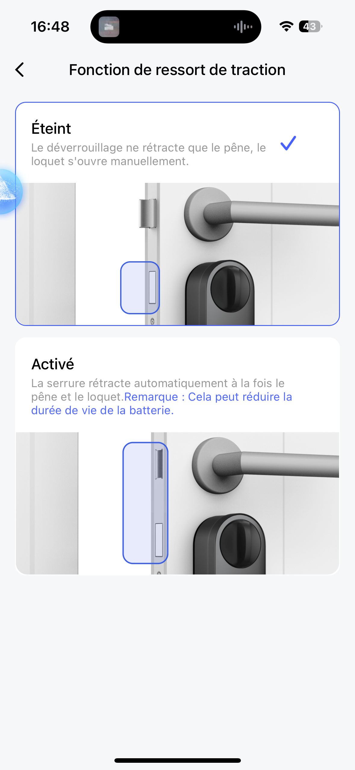

- Le mode fonction de ressort à traction : très pratique si votre porte n'a pas de poignée à l'extérieur, cette option pas toujours disponible sur les serrures connectées, permet de rétracter à la fois le pêne et le loquet, pour physiquement ouvrir la porte.
