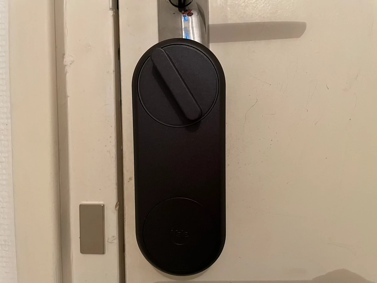

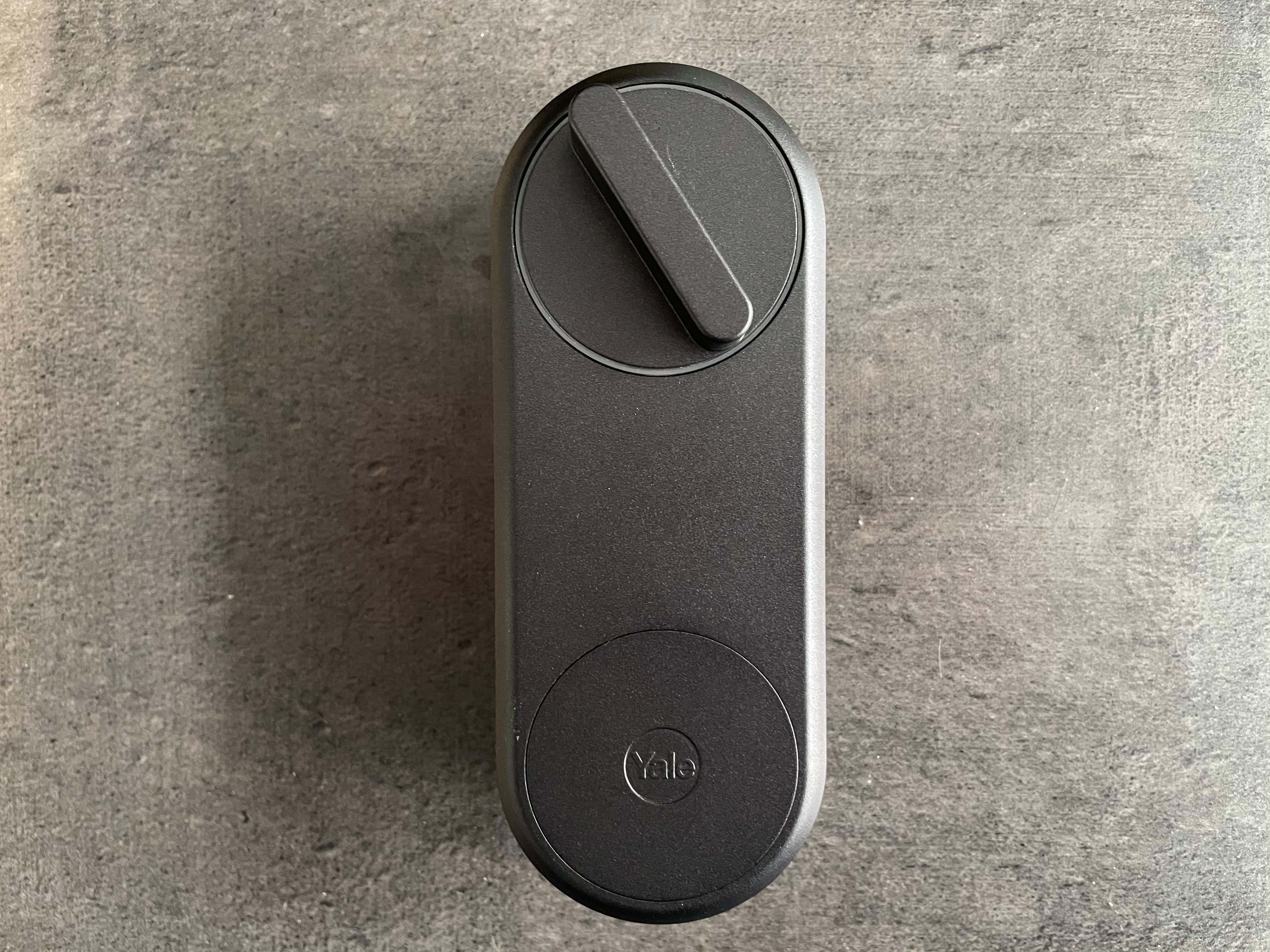

Avec la Linus Smart Lock, Yale propose un accessoire à la fabrication exemplaire. Les matériaux sont robustes, l'objet est dense, lourd avec 623 grammes sur la balance et le tout semble pouvoir résister aux chocs.
© Mathieu Grumiaux pour Clubic
Le constructeur propose sa serrure connectée en deux coloris, noir et argent, pour se fondre au mieux dans votre décoration d'intérieur et s'adapter au plus près à votre porte d'entrée.
En haut de l'appareil on retrouve le verrou manuel qui vous permet d'ouvrir et de fermer la porte de l'intérieur sans passer par votre smartphone. Ce dernier est cerclé d'une LED qui permet de vérifier d'un coup d'oeil l'activité de la serrure. Si elle s'allume en rouge, la serrure se verrouille. Si c'est en vert, la porte s'ouvre.
En bas de la serrure on retrouve le logement des quatre piles AA, pré-installées dans l'appareil, dissimulé derrière un cache aimanté. Sur le cache on retrouve également le QR Code permettant la connexion à l'application mais aussi le QR Code HomeKit pour l'appairage avec le système domotique d'Apple.

Pour installer la Linus Smart Lock, il suffira de retirer le cylindre de sa porte, d'y insérer sa clé, de le placer dans le support fourni puis de le replacer dans la porte en le fixant à l'aide de la clé Allen incluse ou en utilisant la surface adhésive fournie si l'épaisseur de la serrure est inférieure à 3mm. Ensuite il reste à clipser la Linus Smart Lock puis de la bloquer à l'aide des deux ailettes qui assurent son maintien sur la plaque de fixation.

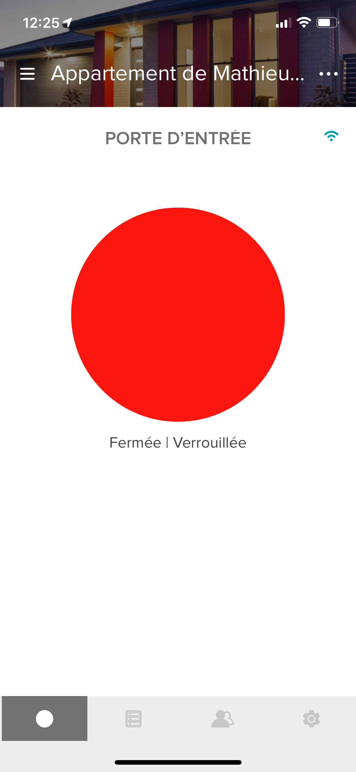

La première permet de contrôler la serrure d'un seul tap. La Linus Smart Lock est représentée sous la forme d'un cercle rouge lorsqu'elle est fermée. Pour ouvrir la porte il suffit de presser dessus pour lancer l'opération. Le visuel s'animera et passera au vert. C'est aussi simple que ça.

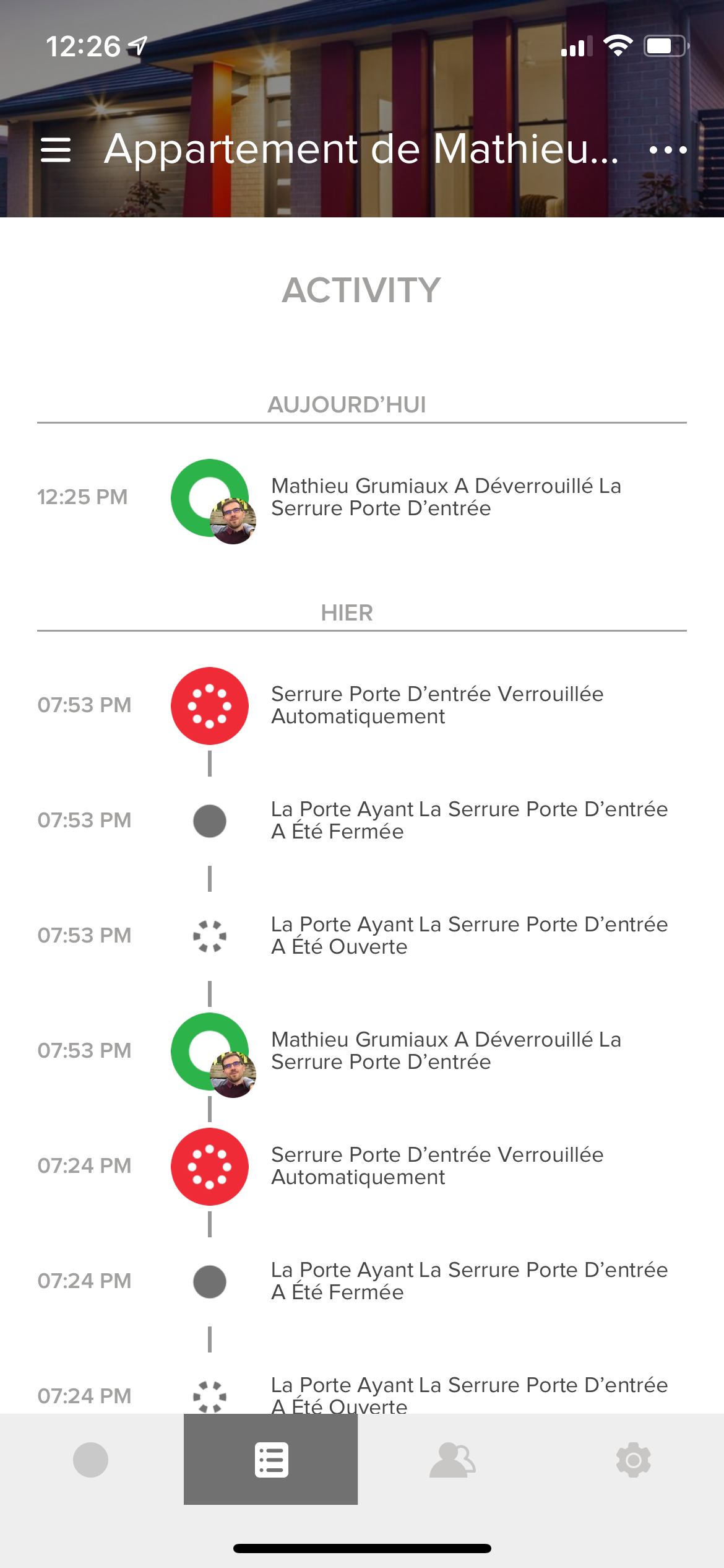

La deuxième section présente le fil d'actualité de la Linus Smart Lock et détaille les différentes ouvertures et fermetures de la porte accompagnées des heures d'activité mais aussi des noms des utilisateurs enregistrés ayant interagi avec l'accessoire.

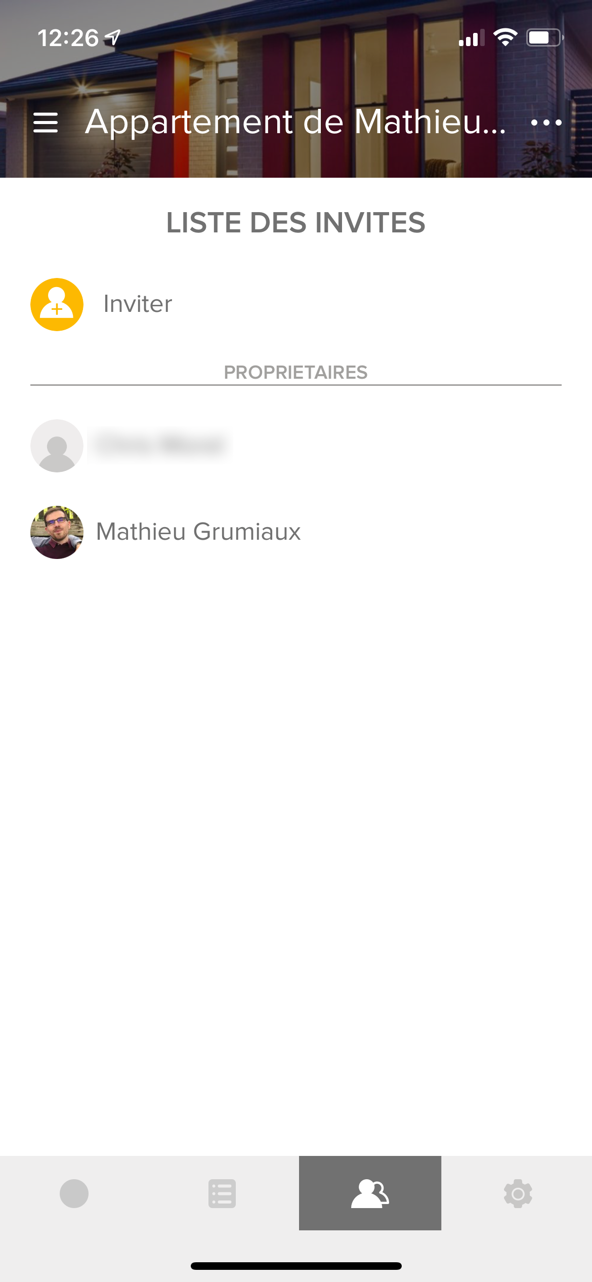

C'est d'ailleurs l'objet du troisième onglet qui permet d'ajouter et de gérer les personnes ayant accès à la Linus Smart Lock. Depuis cette section on peut envoyer une invitation à un membre de son foyer mais aussi à un ami par SMS ou par e-mail. Selon les privilèges accordés, chaque utilisateur pourra accéder à la maison selon des heures pré-définies ou tout simplement avoir un accès complet à l'appareil.

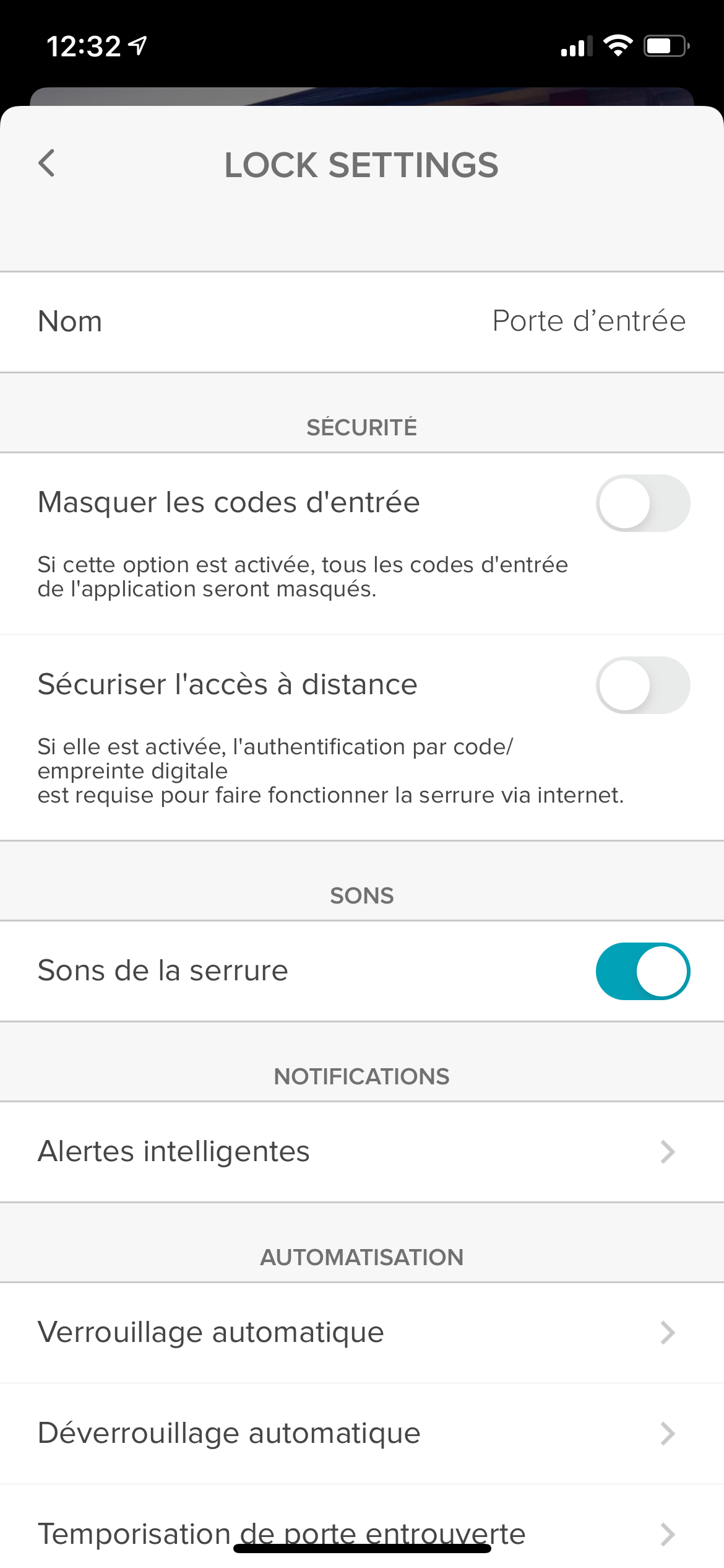

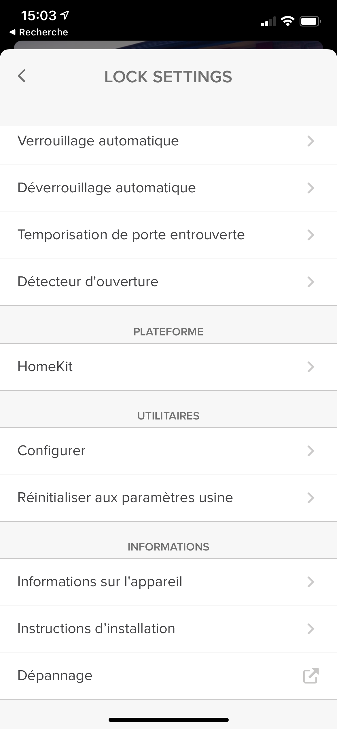

Le dernier onglet regroupe les différents paramètres de la Linus Smart Lock. Il faudra pour configurer les différentes options se trouver à proximité de la serrure, ces différentes opérations se réalisant uniquement grâce à la connexion Bluetooth, ce qui n'est pas forcément pratique mais nous semble au final une très bonne chose pour des raisons de sécurité.

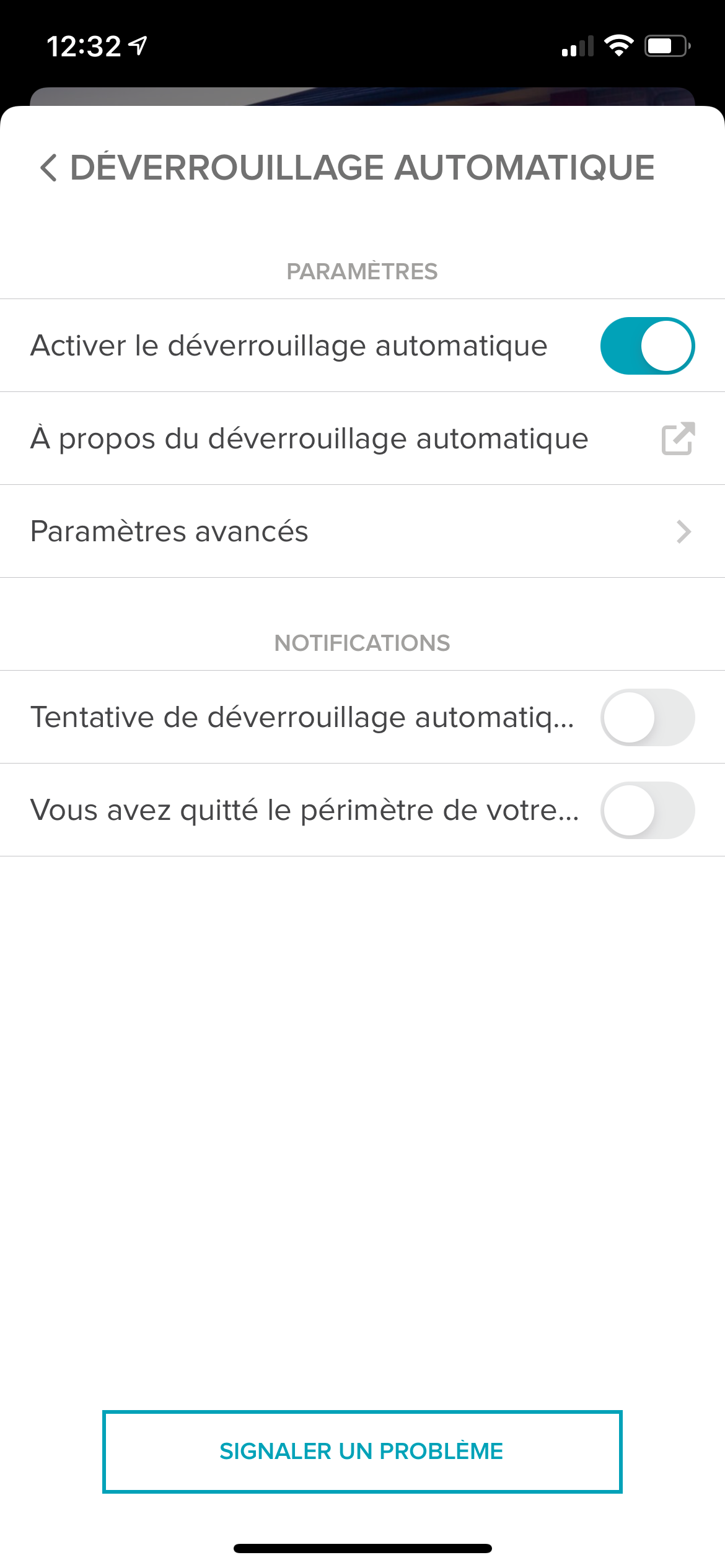

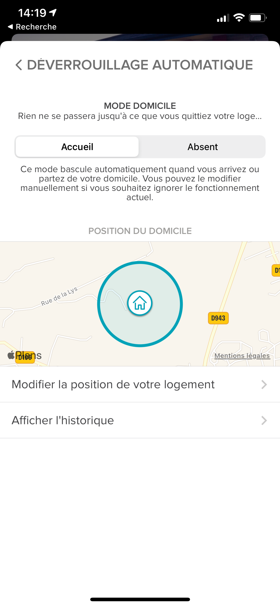

Autre exemple avec le déverrouillage automatique qui utilise le GPS du téléphone pour ouvrir la porte lorsque l'on rentre chez soi. Pour ce faire il suffit d'activer la localisation dans les réglages de l'application Yale et cette dernière ouvrira la porte à votre retour, lorsque vous vous présenterez devant chez vous.
Néanmoins, la connexion Bluetooth nous a paru très aléatoire et si dans la majorité des cas notre serrure s'est ouverte comme prévu à l'approche de la porte, il a fallu parfois attendre bêtement de longues secondes avant que l'ouverture ne s'enclenche.

De plus la serrure connectée émet un son à chaque ouverture et fermeture pour indiquer si la porte est fermée ou ouverte. Il est heureusement possible de les désactiver mais l'on aurait bien aimé un mode "Ne pas déranger" qui les supprime à certaines heures du jour et de la nuit sans avoir à retrouver le réglage correspondant.

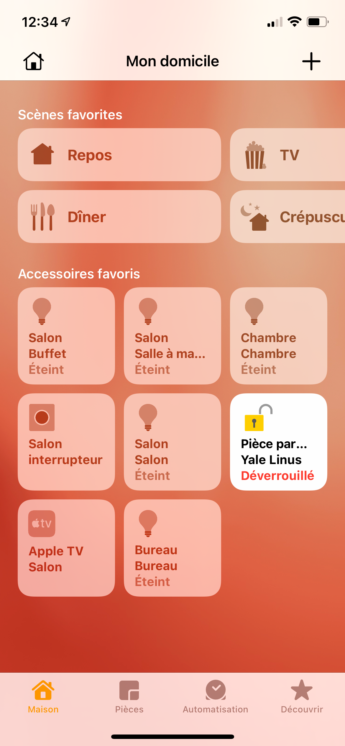

Reste HomeKit, le système de domotique d'Apple. La procédure d'appairage est incluse dans l'application Yale Access.Une fois avoir cliqué sur l'onglet HomeKit dans les paramètres il suffit tout simplement de scanner le QR Code collé sur le cache du logement des piles pour ajouter l'accessoire.
Malheureusement l'opération ne s'est passée aussi simplement que Yale et Apple l'auraient voulu. La serrure connectée était bien présente dans l'application Maison de notre iPhone mais l'icône indiquait un triste "Sans réponse" et restait désespérément grisée.
Un petit tour sur le web nous a appris que nous n'étions pas les seuls concernés par ce problème et que la seule solution consistait à supprimer la connexion HomeKit, calibrer à nouveau la Linus Smart Lock puis ré-appairer l'accessoire à iOS. Il nous aura fallu trois essais pour enfin réussir à utiliser la serrure.

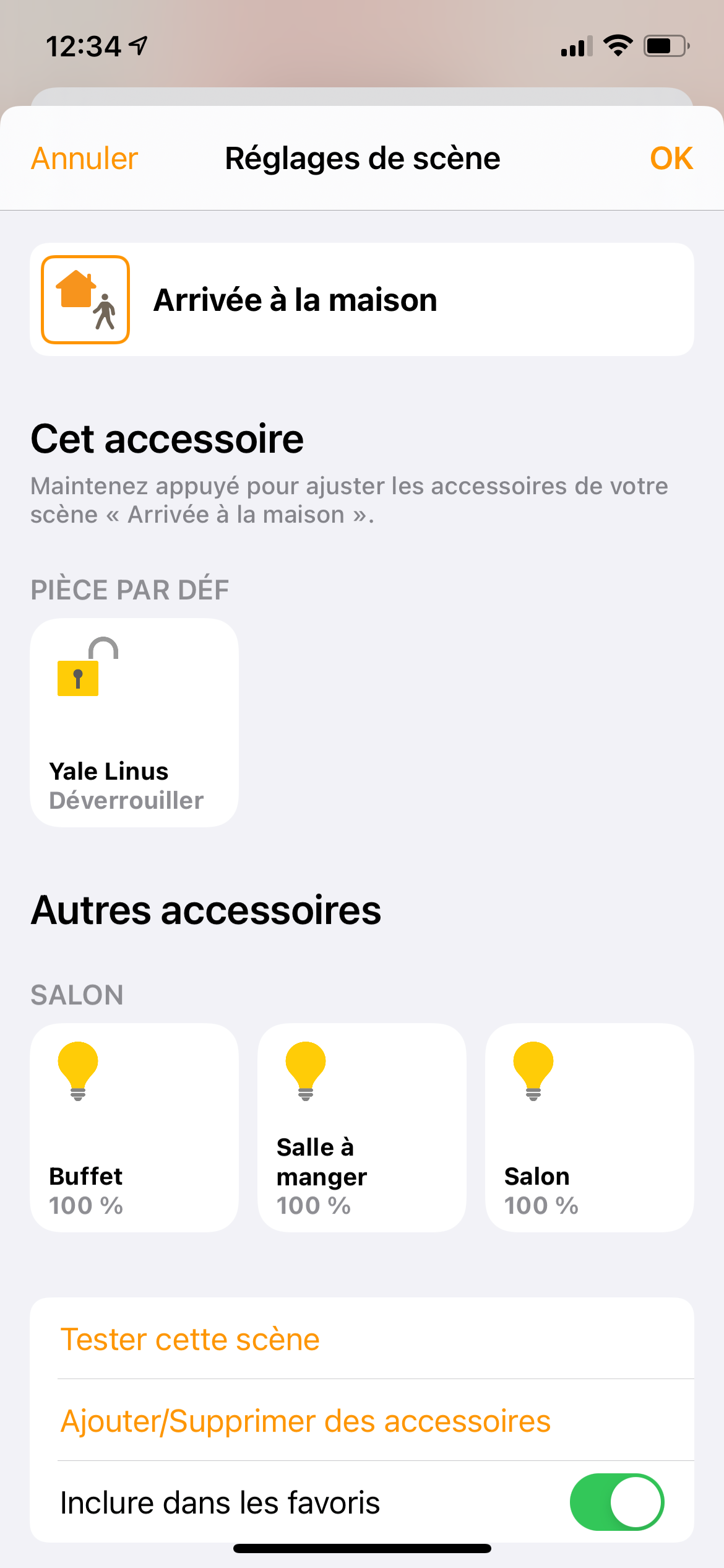

Une fois connectée il est possible d'actionner la Linus Smart Lock depuis l'application Maison, que ce soit sur un iPhone ou une Apple Watch, mais également de créer des scénarios avec les autres appareils domotiques connectés.
Nous avons par exemple configuré une scène qui d'un seul clic ouvre la porte d'entrée et allume nos ampoules Philips Hue dans toute la maison. C'en est presque magique. Dommage seulement qu'il ait fallu presque s'arracher les cheveux pour arriver à ce résultat.
