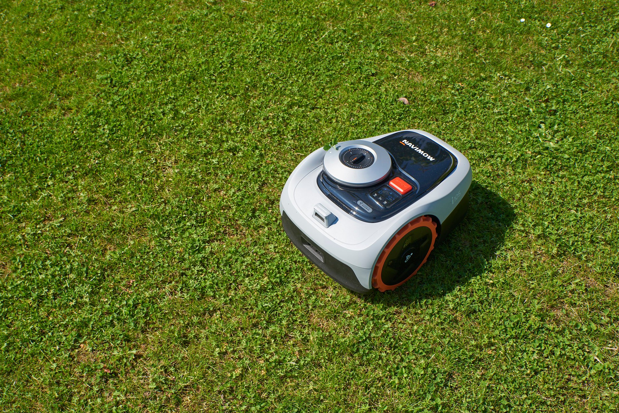

Physiquement, le robot en impose : des grandes roues de 24,5cm de diamètre (probablement les plus grandes du marché sur ce segment de prix) profondément crantées, permettant au robot de gravir des pentes de 30%, et permettant aussi d’espérer que le robot ne se bloque jamais, d’autant plus que ce n’est pas une, mais deux roues jockey qui supportent l’arrière du Navimow.
En plus d’un grand anneau coloré, le robot dispose d’un écran affichant son statut ou le pourcentage de charge en permanence : pas besoin d’aller dans l’application pour savoir ce qui se passe en cas de problème. Quelques boutons permettent d’accéder aux réglages ou de lancer la tonte, et le bouton d’arrêt d’urgence est bien visible et sensible.
Si le dessus du robot, avec sa molette de réglage et son gros disque lumineux décentrés, font penser que le disque de coupe est lui aussi décentré pour diminuer la taille des bordures non coupées, il n’en est rien, le disque de coupe est bien en plein centre du robot. Dommage, mais compréhensible, car la zone de coupe ne doit pas être située juste derrière les roues pour ne pas écraser les brins d’herbe juste avant le passage de la lame.
Bizarrement, toute la façade du robot est placée « à l’envers » : en général, vous interagissez avec le robot quand il est dans sa base, depuis votre pelouse, et sa base est forcément tournée vers l’extérieur du terrain. Et bien dans ce cas, l’écran, les boutons et la marque seront à l’envers ! Si vous lisez Mowinan plutôt que Navimow sur la photo du robot dans sa base, c'est normal… Une erreur incompréhensible.
L’anneau lumineux sert d’indicateur d’état du robot, il est impossible de l’éteindre, même la nuit, ce qui est dommage pour nos amis les animaux nocturnes. On peut heureusement moduler son intensité, mais la position la plus faible reste assez lumineuse.

Une fois la tonte lancée, le robot émet trois bips (désactivantes) et sort de sa base pour lancer une tonte méthodique, en commençant par les bordures si l’option est activée dans l’application. Les lignes de tonte sont parfaites, bien rectilignes, avec un chevauchement parfait pour ne rien oublier. Et si un obstacle barrait la route, le robot vient continuer le reste de la ligne plus tard…
Comme présagé au déballage, grâce aux grandes roues du Navimow, nous n'avons pas constaté de blocage, et les pentes sont gravies sans difficulté majeure. Clairement, cette tondeuse peut se balader sans problème sur des pelouses au relief complexe.
La tonte se fait avec un niveau de bruit assez bas (58 dB annoncés et mesurés à 1 m du robot). On entend légèrement les moteurs de traction, pas celui de coupe, seulement le bruit des lames qui coupent l’herbe, mais il faut tendre l’oreille.
Le Navimow i105E retourne à sa station de recharge une fois l’intégralité du terrain tondu, laissant une pelouse impeccable avec des lignes de tonte bien visibles.
Parfait ? Non, plus que parfait : le Navimow pense à changer l’angle de tonte à chaque tonte, mais en plus, vous pouvez choisir vous-même quels angles sont possibles pour lui entre 6 orientations, et même faire un réglage fin de l’orientation. Rien à dire, si avec ça la tonte n’est pas parfaite, c’est qu’il y a un problème. Le seul problème possible est dû au système de repérage du robot : il se base sur le signal GPS RTK, donc si vous avez un terrain enclavé entre des immeubles ou une forte couverture avec des arbres denses, le robot aura du mal à se repérer et ne pourra rien faire. Dommage, mais ces cas sont quand même rares.
