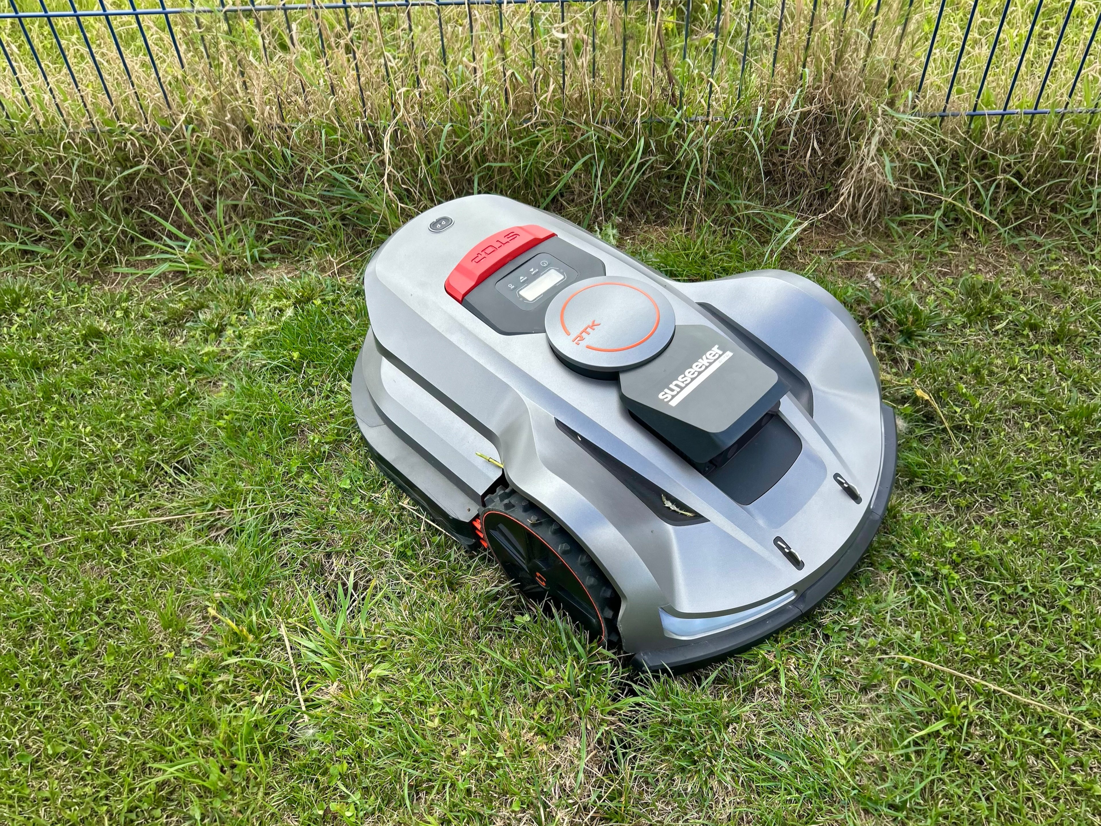

C’est ici que la X7 Gen 2 convainc le plus rapidement. Le double disque de 35 centimètres, équipé de six lames réparties uniformément, abat un travail remarquable. J’ai réglé la hauteur de coupe à 5 centimètres sur un terrain sortant d’un épisode de sécheresse, envahi de mauvaises herbes en tout genre. La moindre plante y est passée.
Deux éléments expliquent ce résultat. D’abord une largeur de coupe de 35 centimètres, généreuse pour un robot de cette catégorie, qui réduit sensiblement le nombre de passages nécessaires pour couvrir la surface. Ensuite le double plateau flottant, capable de suivre les irrégularités du sol plutôt que de scalper les bosses et d’ignorer les creux. Sur un terrain aussi accidenté que celui-ci, la différence se voit au premier coup d’œil.

Si un point devait résumer cette X7 Gen 2, ce serait celui-là. La transmission intégrale, avec des roues motrices à l’avant et entraînées indépendamment et une suspension qui encaisse les irrégularités, transforme la tondeuse en véritable engin tout-terrain.
Le jardin sur lequel le Sunseeker a travaillé compte plusieurs trous conséquents, de ceux qui immobilisent net un robot d’entrée ou milieu de gamme, muni seulement de deux roues motrices et de deux roues mortes. À plusieurs reprises, j’ai vu la X7 Gen 2 s’enfoncer complètement dans une faille, une roue dans le vide, et s’en extraire sans le moindre effort apparent. Sur l’ensemble du test, je n’ai eu à intervenir qu’une seule fois pour la débloquer. C’est remarquable pour un terrain de cette nature.
Deux roues motrices à l'avant pour un robot parfois un peu nerveux dans ses déplacements©Mathieu Grumiaux pour Clubic
Cette débrouillardise a toutefois une contrepartie. La X7 Gen 2 est parfois un peu brutale (on peut même dire « bourrine ») dans son approche. Au niveau des bordures de terrasse, elle n’hésite pas à se frotter au béton pour passer coûte que coûte, quitte à se prendre quelques rayures sur ses flancs en plastique. Le résultat est là, la tonte est complète jusqu’au bord, mais l’esthétique de la carrosserie en prend un coup au fil des passages.
Le constructeur annonce une capacité de franchissement de 70 %, soit 35 degrés de pente. Je n’ai pas eu l’occasion d’éprouver ce chiffre sur un terrain aussi escarpé, mais ce que j’ai constaté sur les irrégularités du jardin rend la promesse tout à fait crédible.
