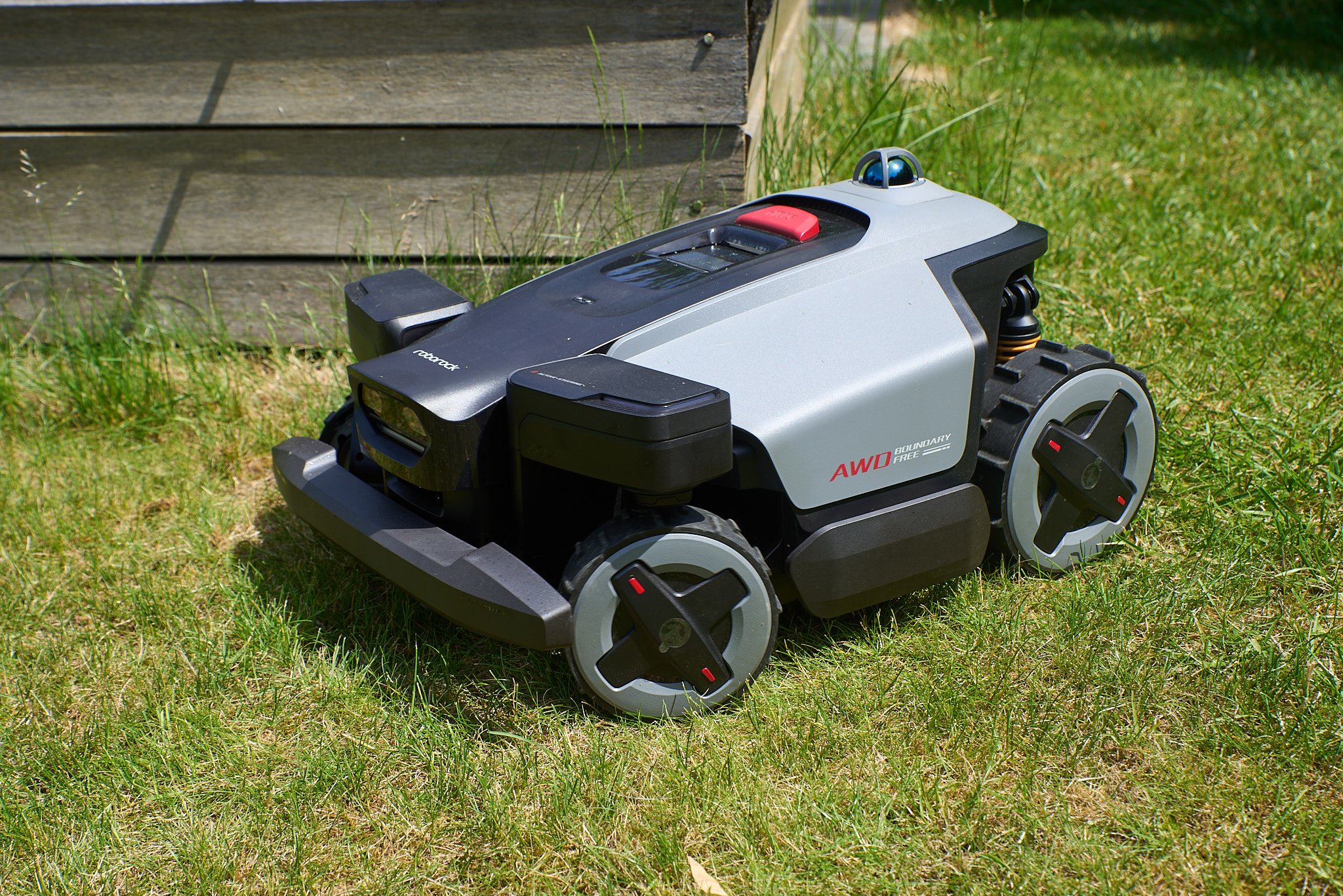

On le constate avant même d’ouvrir le carton : le Rockmow Z1 LiDAR joue dans la catégorie poids lourd avec ses 21,7 kg sur la balance. Niveau encombrement toutefois, ce n’est pas un monstre. Il a des dimensions très comparables au dernier robot que nous avons testé, le Navimow i208 LiDAR : 66 cm de long pour 47 cm de large et 33 cm de hauteur à son point culminant, à savoir le dôme LiDAR. Mais la comparaison s’arrête là : le design de ce Z1 LiDAR n’a pas grand-chose à voir avec la concurrence. Entre ses deux roues avant directrices bien visibles surmontées par de gros blocs de motorisation, ses roues arrière dotées de gros ressorts de suspension jaunes autorisant un très large débattement et faisant penser à une voiture radiocommandée, Roborock a choisi des solutions encore jamais vues dans le petit monde des robots tondeuses.

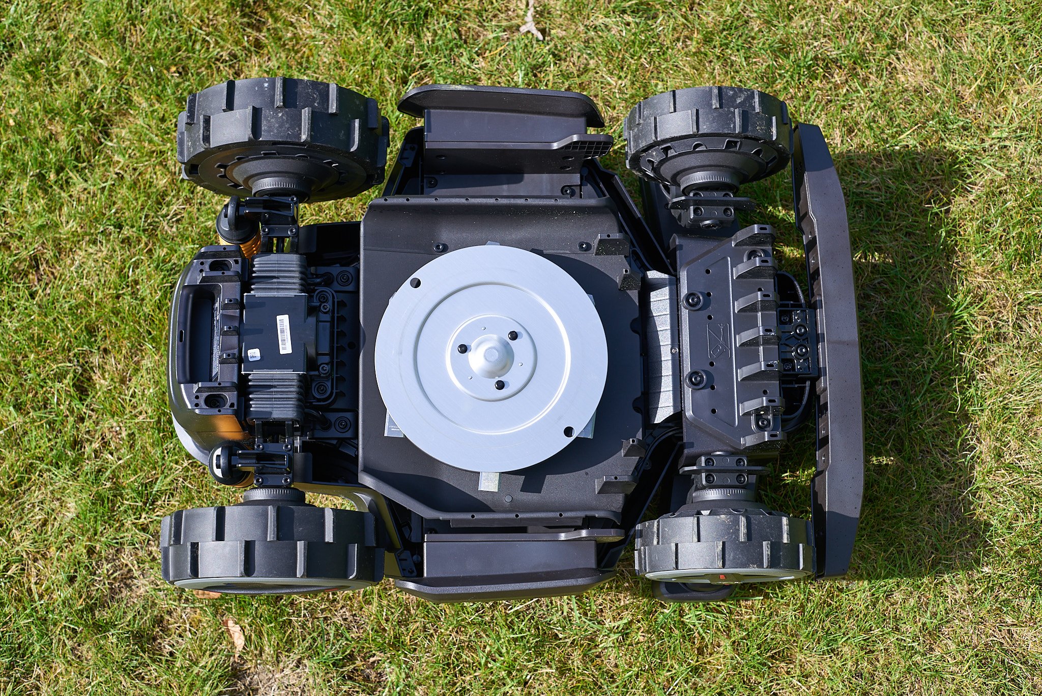

Quand on retourne le robot, l’exception se confirme : si le disque de 24 cm doté de six lames est assez classique (on note cependant la présence d’un disque de protection supplémentaire en aluminium devant les lames, pratique pour protéger les vis et encore assez rare), une option très rare est présente sur notre modèle d’essai : un petit disque latéral supplémentaire doté de deux lames, qui permet de tailler les bordures au plus près de la limite (3 cm du bord du robot). Un détail pratique quand il s’agit de couper des bordures que le robot ne peut pas franchir et déjà présent sur l'Ecovacs Goat A1600 LiDAR Pro. On notera cependant que des robots avec plateau mobile arrivent sur le marché.
