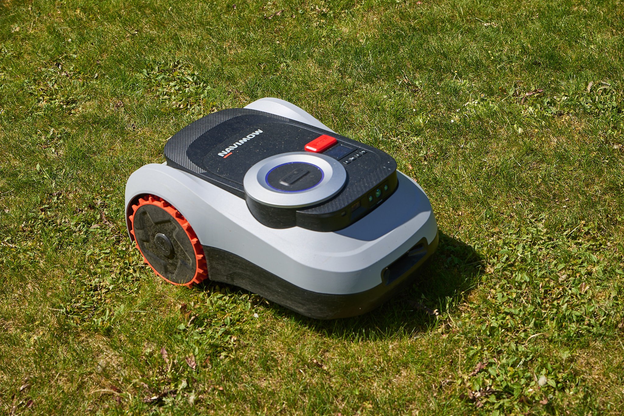

Les robots Navimow sont produits par la marque de trottinettes Segway, une diversification qui lui a réussi jusqu’à présent car ses robots se positionnent souvent en tête des ventes.
Déballage Navimow i208 LiDAR : une affaire de compromis

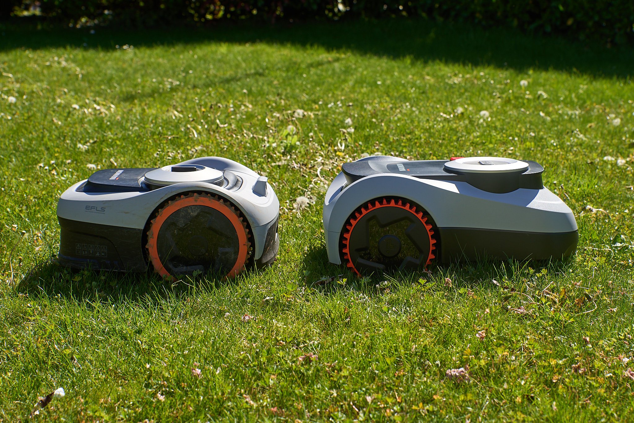

Au déballage, les robots LiDAR sont toujours plaisants : une base et un robot, rien de plus, cela veut dire que l’installation sera simplissime. Le LiDAR est un système frontal, pas une boule motorisée (et légèrement bruyante) comme chez certains concurrents. Un autre détail commun aux robots LiDAR, c’est qu’ils sont un peu imposants. Si vous optez pour le i215, qui permet de tondre 1500 m², c’est assez normal, mais ici, le i208 (pour 800 m² de terrain) fait exactement la même taille, ce qui est largement plus massif qu’un i206 (600 m²) : quasiment 10 cm de plus en longueur et 5 cm en largeur. Et, puisque l’on cite les autres membres de la famille, sachez qu’il existe aussi un i220 pour les surfaces jusqu’à 2000 m².
i206 AWD vs i208 LiDAR : un peu d'embonpoint du côté LiDAR © Marc Beekenkamp pour Clubic
Grandes roues, grand halo coloré permettant de voir d’un coup d’œil s’il y a un souci et façade de contrôle qui est à l’envers quand on est face à la base de chargement : Navimow a conservé ses classiques… Dans les détails par contre, on note quelques changements : l’écran supérieur est désormais en couleur : c’est à notre avis complètement inutile, d’autant plus qu’il s’agit d’un tout petit écran pas très lisible au soleil. Toutefois, petite déception en retournant le i208 LiDAR : si la présence d’un beau disque de coupe de 22 cm de diamètre doté de six lames est rassurante, on note que les roues avant sont de vulgaires roues jockey. Il peut paraître un peu exagéré d’être déçu à ce niveau, mais quand on sait que l’entrée de gamme Navimow est dorénavant dotée d’une roue motorisée en direction et en traction, on ne peut qu’avoir un soupçon de déception. On imagine aisément qu’une prochaine génération ajoutera la fameuse roue motorisée qui améliore les capacités de franchissement.

La tonte se fait sans bruit (59 dB annoncés, c’est quasiment imperceptible en extérieur si vous n’êtes pas juste à côté du robot), le LiDAR est de type frontal, il ne génère aucun bruit contrairement aux dômes à scanner rotatif. La sécurité est comme d’habitude bien gérée chez Navimow : le robot a bien évité les objets, les tuyaux d’arrosage et les humains, quelle que soit leur taille. Il pense à tenter un passage aux endroits évités, au cas où l’obstacle aurait disparu (à ce sujet, pensez à recartographier si un « obstacle » devenait permanent, car on a pu constater des passages trop insistants (et donc un sol labouré à terme) des robots Navimow dans cette situation : ils vont toujours tenter de tondre la zone hors d'atteinte.
Sur la couverture de la pelouse, le constat est le même que chez tous les robots LiDAR du moment : pas question de s’aventurer trop près des haies ni de couper des herbes trop hautes. Résultat, les zones non traitées s’élargissent au fil des tontes. En 2026, le coupe-bordures reste indispensable en complément, et c’est dommage. À moins qu’une prochaine génération ne change la donne. Pour l’heure, le coupe-bordures reste indispensable.
On note tout de même que les bordures « plates » de terrain sont franchies sans problème : le i208 ne fait pas de zèle sur la cartographie, il se méfie simplement des obstacles végétaux. En résumé, si votre pelouse n’est entourée d’aucun massif végétal en bordure immédiate, vous n’aurez pas de souci. Mais ce cas doit être particulièrement rare !
