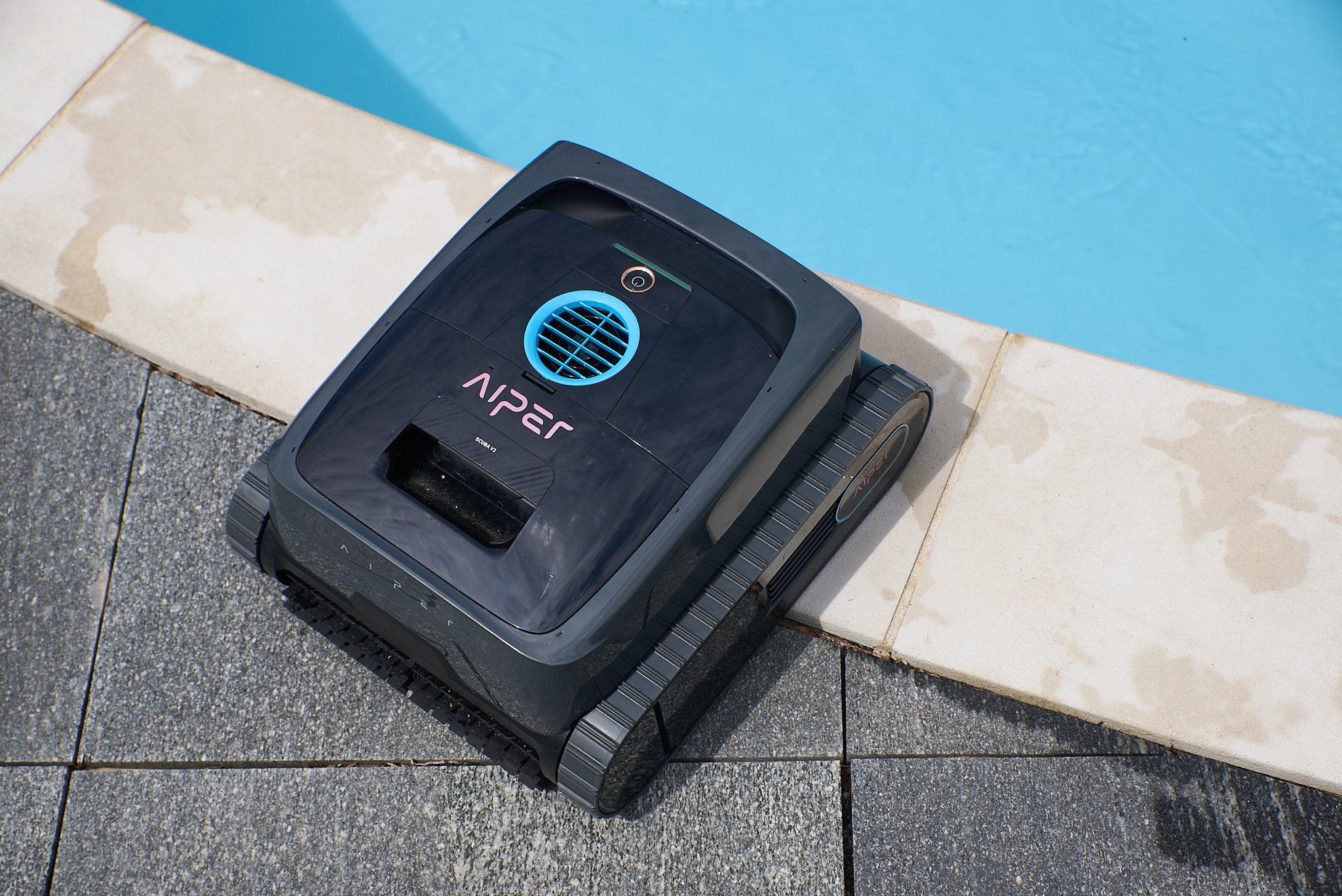

Un look compact et solide, comme on aime © Marc Beekenkamp pour Clubic

Le Scuba V3 est un robot comme on les aime : compact et presque léger avec ses 8,2 kg, c’est le genre de robot qu’on transporte aisément à la piscine pour s’en servir souvent. Ce milieu de gamme ne cherche pas à offrir l’option skimmer, ce qui est très bien pour le portefeuille mais aussi pour le poids et l’encombrement. On retrouve le style Aiper avec du noir pailleté, du bleu et quelques touches cuivrées. Mais on retrouve aussi de bonnes grosses chenilles et de gros rouleaux aux extrémités, gages d’une bonne motricité et d’un bon nettoyage, comme on va le voir.

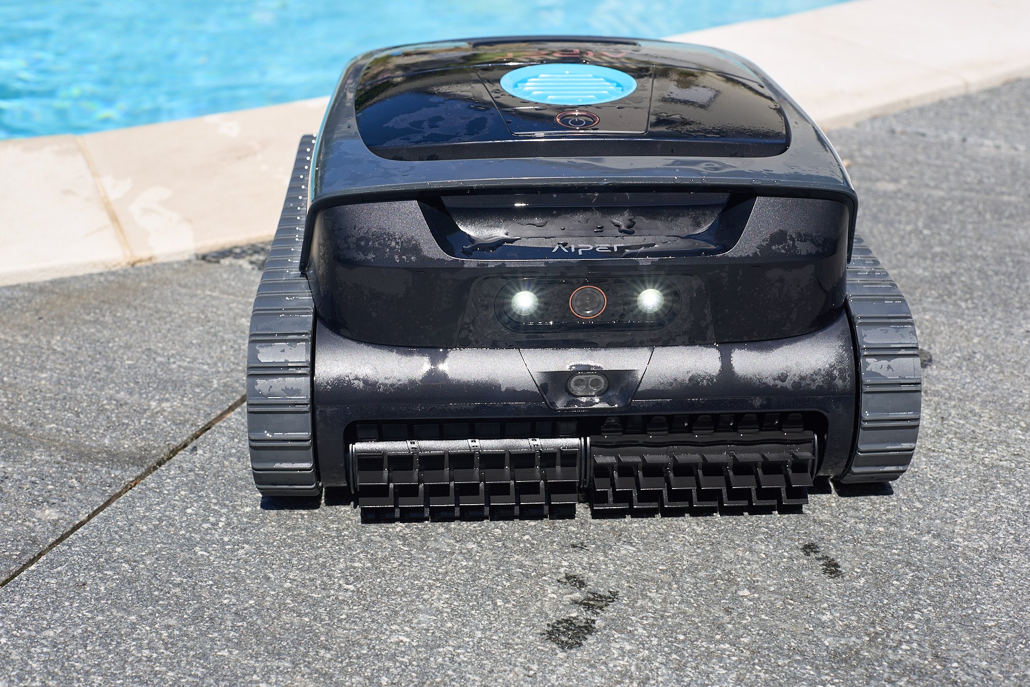

Des capteurs, une caméra, et deux gros phares LED © Marc Beekenkamp pour Clubic

Petit bonus : puisque le robot est équipé d’une caméra pour détecter les débris, Aiper a bien fait les choses : deux puissants phares LED permettent d’éclairer la piscine si le nettoyage commence tôt le matin, quand la luminosité est faible et qu’une bâche recouvre encore le bassin. On pense à tout chez Aiper !
