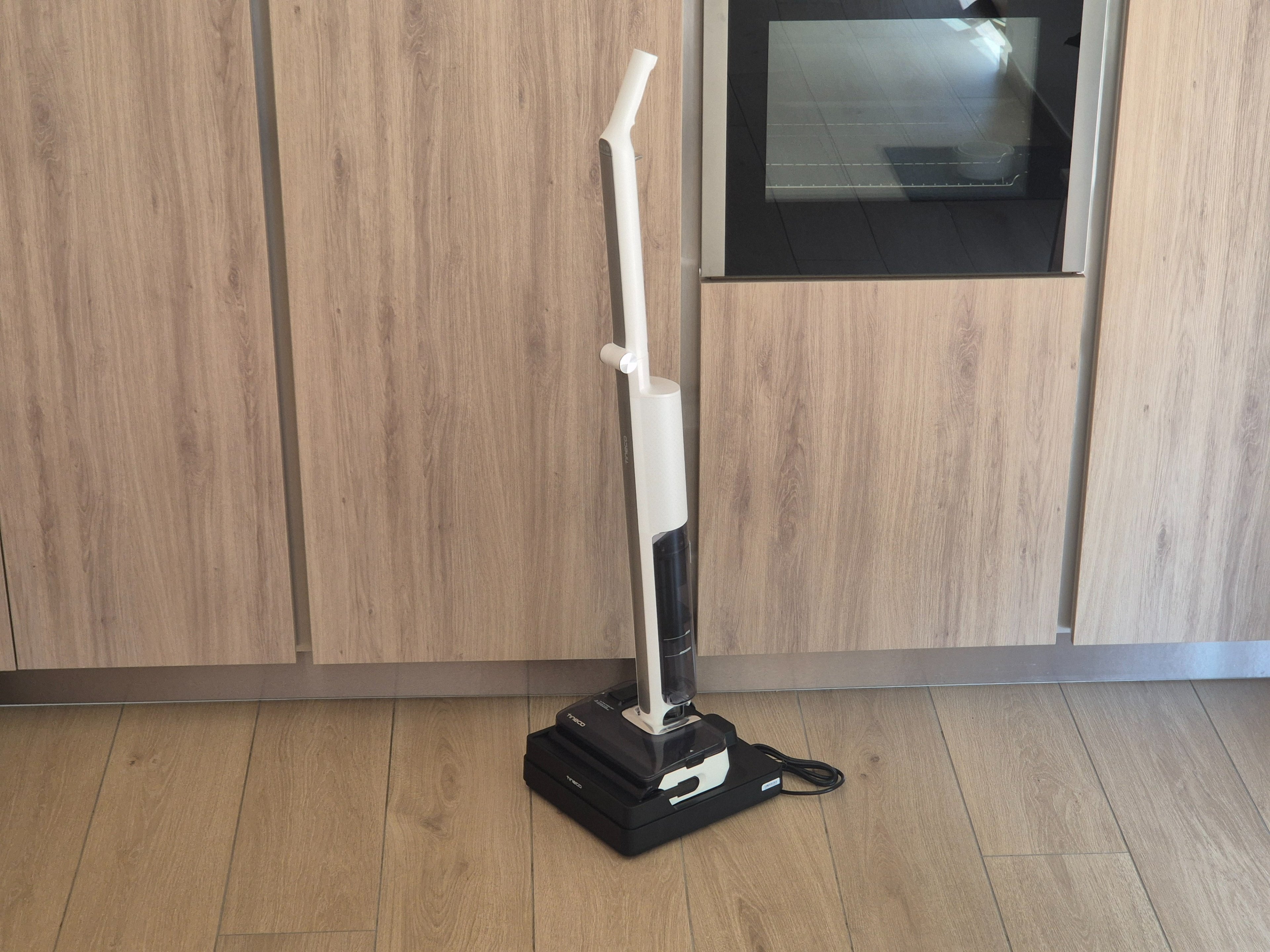

Design et ergonomie : Un format ultra-compact qui sait se coucher à plat

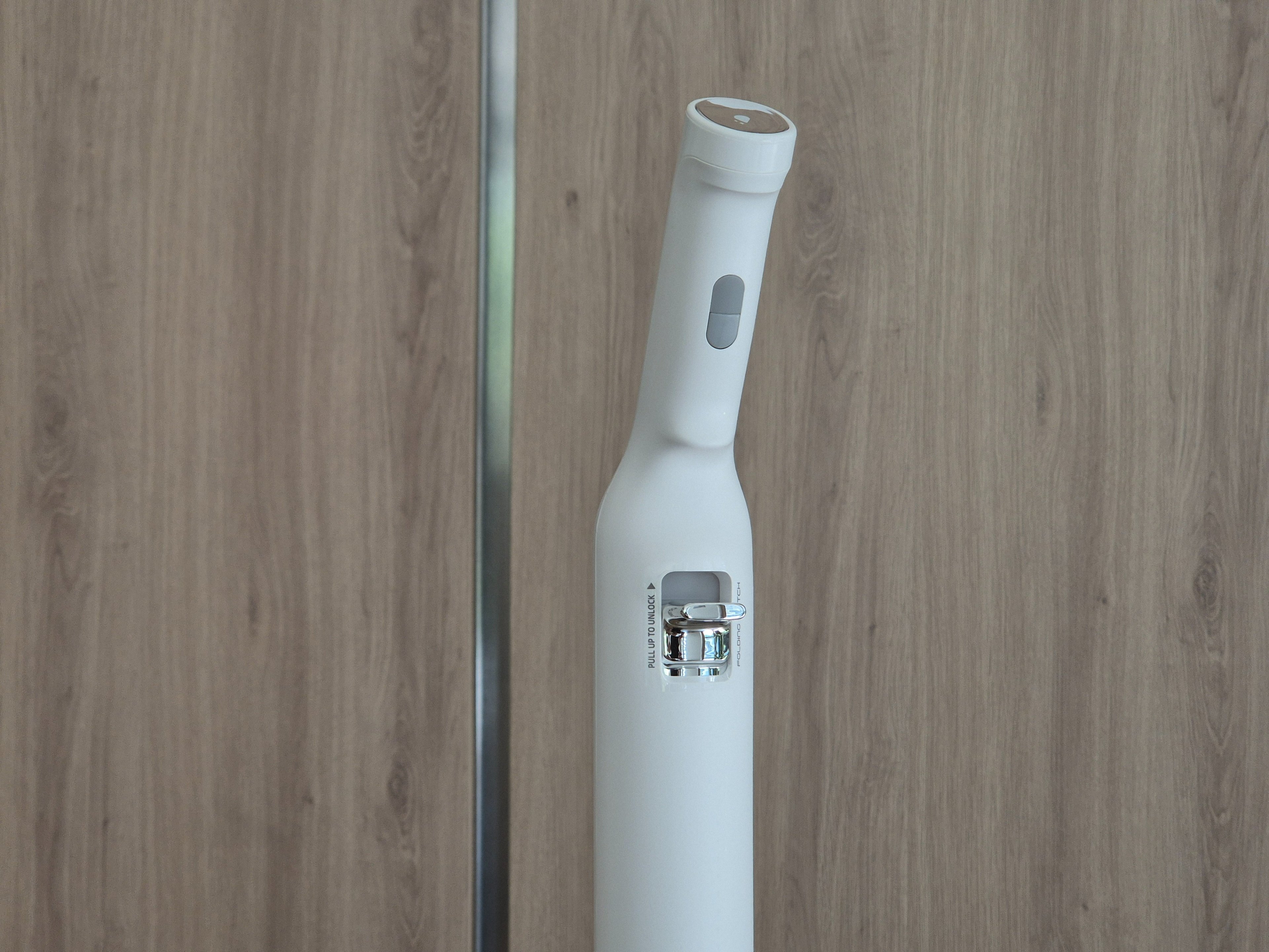

Dès le déballage, le Tineco Floor One i7 Fold surprend par son esthétique épurée et sa silhouette particulièrement fine. Habillé d’un plastique blanc mat qualitatif, il rompt avec les lignes massives de ses prédécesseurs pour adopter un look plus proche d'un aspirateur balai classique. C’est au niveau de son manche que se situe la véritable innovation : un tube pliable à 180°. Grâce à une gâchette mécanique bien pensée, l’appareil est capable de se coucher totalement à plat sur le sol, affichant une hauteur minimale de seulement 9,6 cm. Pour l’utilisateur, c'est un confort indéniable : plus besoin de s’accroupir ou de déplacer les tables basses pour traquer la saleté sous un lit ou un canapé.
Le manche du Tineco Floor One i7 Fold ©Hagop Kavafian pour Clubic
Cette compacité se retrouve également au moment du rangement. Une fois positionné verticalement sur sa station d’accueil, l’appareil peut être replié sur lui-même, ce qui réduit considérablement sa hauteur à seulement 78 cm. Il se glisse ainsi sans aucun problème dans un placard standard ou sous un escalier.
Sur la balance, le i7 Fold affiche un poids de 5,4 kg à vide. Un chiffre qui peut faire peur, mais dans la pratique, vous ne portez jamais ce poids. Comme l’essentiel des composants et le réservoir d'eau propre sont positionnés au plus près de la brosse, le centre de gravité est extrêmement bas. Résultat, lorsque l'appareil est en position de nettoyage et repose sur le sol, le poids réel supporté par votre poignet n’est que de 3,5 kg. Ajoutez à cela la brosse rotative qui entraîne naturellement l'appareil vers l’avant, et la manipulation se fait presque sans effort. Attention toutefois, cette assistance ne fonctionne pas en marche arrière ; il faudra donc fournir un léger effort musculaire pour ramener l'appareil vers soi lors des mouvements de va-et-vient. Le réservoir d'eau sale se situe quant à lui à l’arrière du corps de l’aspirateur, permettant de le retirer facilement après un auto-nettoyage.
