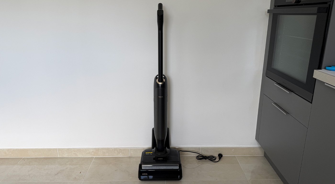

La qualité perçue est franchement bonne, surtout pour un aspirateur laveur vendu à un tarif aussi intéressant. L’appareil est livré avec sa station, un filtre HEPA supplémentaire, une petite brosse pour nettoyer les conduits, et un flacon de 500 mL de détergent. Les détails de la station sont soignés, cette dernière permet d’ailleurs de charger et de sécher l’appareil après son cycle de lavage automatique de la brosse.

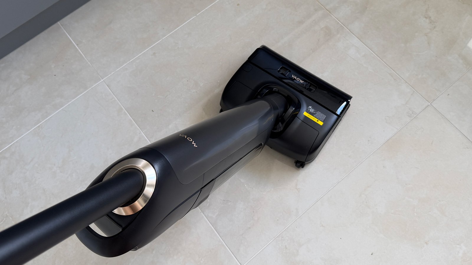

Le manche peut pivoter à 90° et s’incliner à plat à 180°, un très bon point pour passer sous les meubles. On regrette en revanche l’absence d’éclairage LED sur la tête de lavage, un défaut que nous avions déjà déploré sur le Dreame H15 Pro FoamWash.
Le poids de 4,4 kilos reste dans la moyenne basse du secteur. Toutefois, si l’on peut se satisfaire des nuisances sonores réduites, l’absence de roues autoportées a tendance à tirer sur les bras au bout de 40 minutes de nettoyage.
