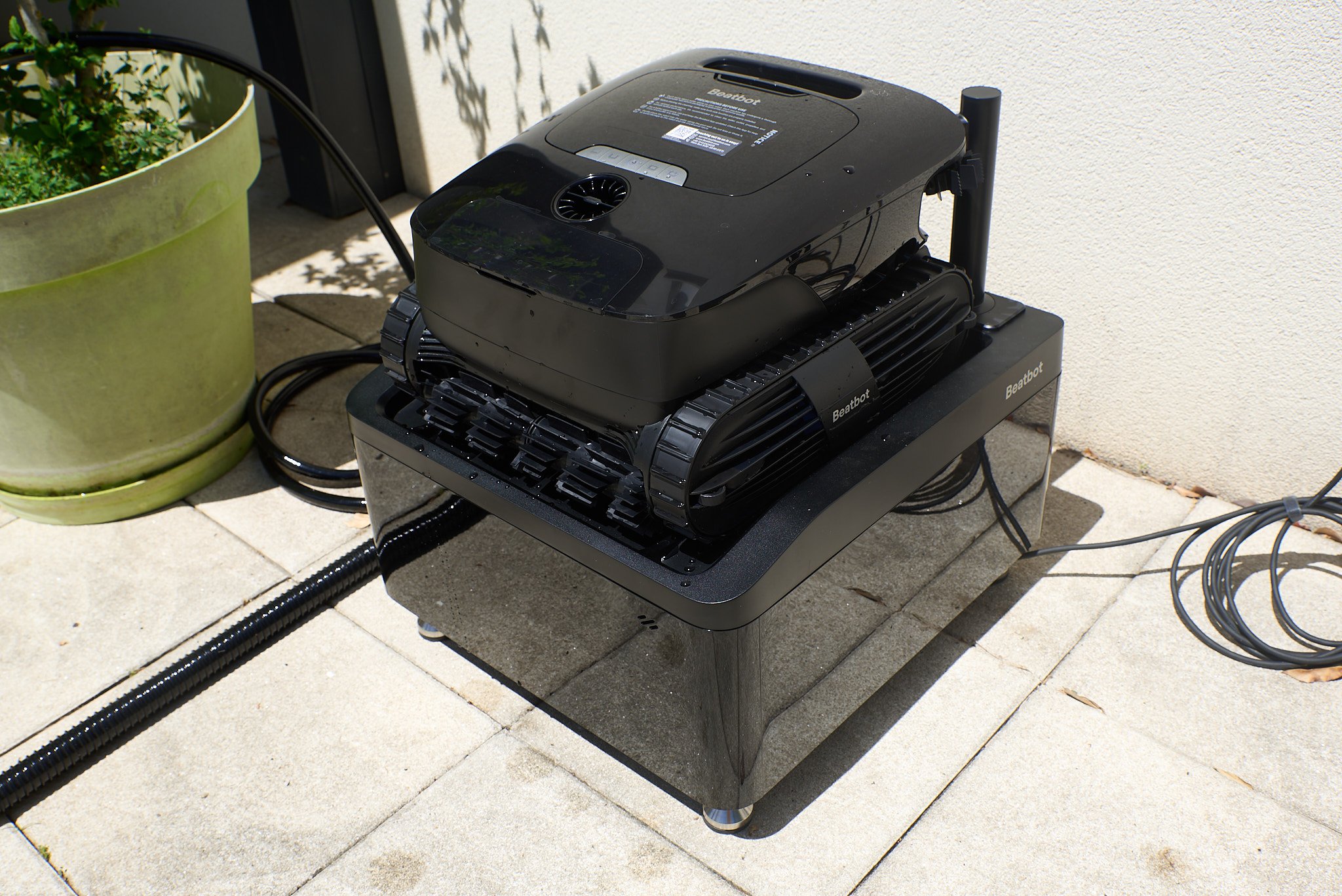

Bon, là on a affaire à du lourd : un gros carton pour le robot, et un carton encore plus gros pour la base de nettoyage. Prévoyez un peu de temps pour l'installation, entre le déballage de ces gros bidules, l'installation des brosses latérales sur le robot, et la mise en place de la station. Il faut en effet mettre la jupe de protection sur le bras, visser le bras, installer les tuyaux d'admission et de rejet d'eau, et surtout, le plus contraignant, brancher la station à l'arrivée d'eau de votre domicile. Cerise sur le gâteau : il faut bien évacuer les eaux usées. La station dispose donc d'un tuyau noir de 3 cm de diamètre et 1,50m de long qu'il va falloir faire déboucher quelque part. Vous l'aurez compris, il faut de la place et de la motivation pour installer tout ça.
Concernant l’installation, on salue la présence d’un niveau à bulle en plein milieu de la station, ça facilite grandement le réglage. Tout ça prend un certain moment : ne plus avoir à nettoyer son filtre, ça se paie par une installation assez lourde (surtout si vous avez décidé de cacher un peu les fils et les câbles).
Pensez à l'endroit où vous positionnerez la station : pas trop loin de la piscine, pour ne pas avoir à trimballer trop longtemps un robot de 13,1 kg à sec, pas trop loin d'une prise électrique, à proximité d'une arrivée d'eau, et avec un endroit pour que l'eau usée s'écoule. Pas facile à trouver un tel emplacement, d'autant plus que la station AstroRinse mesure plus d'un demi-mètre de côté, pour 22 cm de haut, voire plus d'un demi-mètre si l'on considère la hauteur du bras de nettoyage.

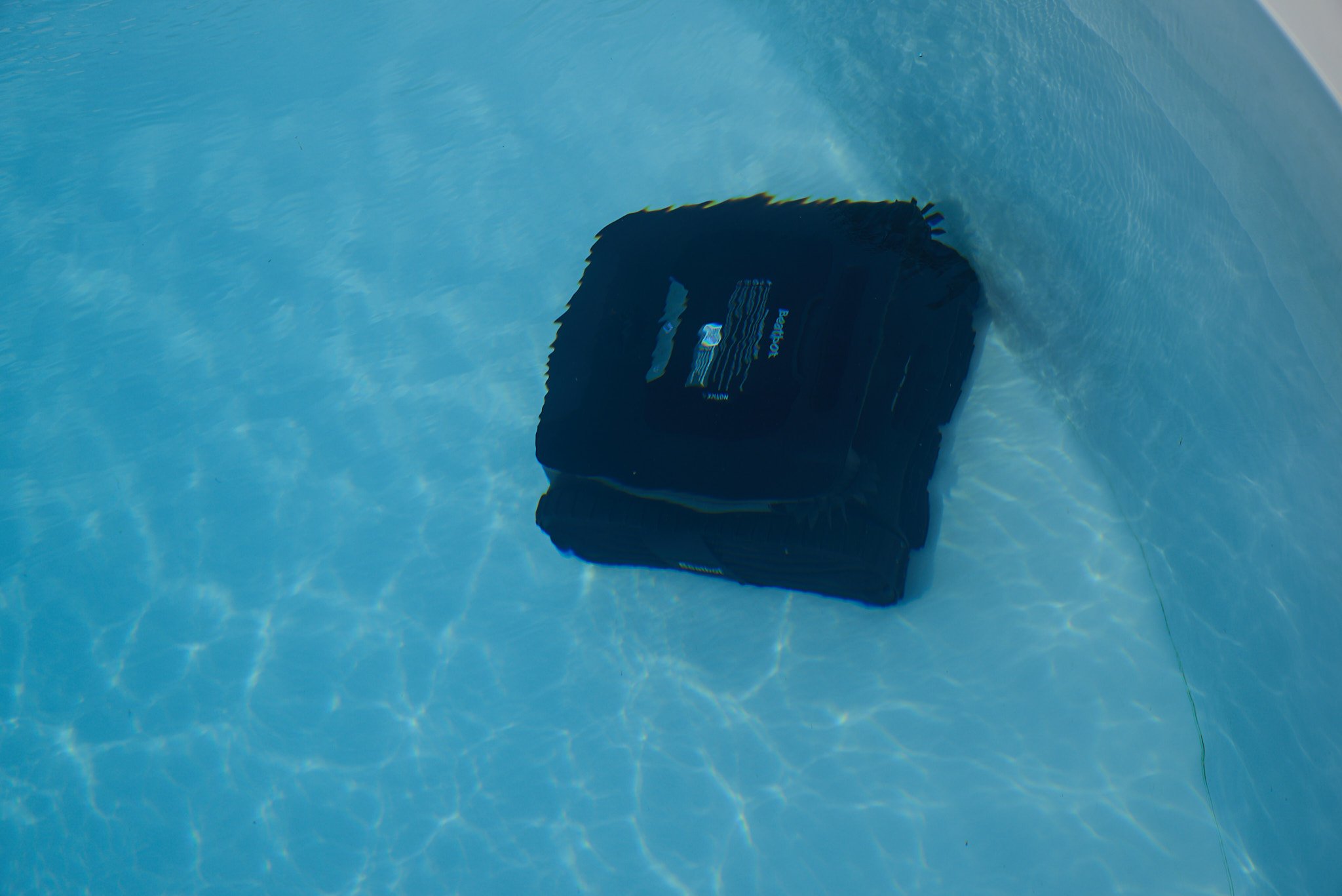

Comme presque tous les Beatbot, l’Aquasense X sait remonter à la surface en fin de nettoyage, mais puisqu’il réalise une cartographie, on aurait aimé pouvoir définir l’endroit exact où il revient, pour s’économiser un peu de trajet, étant donné le poids de l’engin, augmenté par un peu d’eau (pas beaucoup puisqu’il se vide après être remonté, mais il reste de l’eau dans le panier, par exemple).

Le robot en attente de récupération © Marc Beekenkamp pour Clubic

Une fois le nettoyage fini, on cherche donc le robot au bord de l’eau et on le place sur sa base « AstroRince ». Et oui, cette étape est manuelle, vivement les robots qui iront se nettoyer seuls, on ne se plaindra plus de leur poids ! La charge commence alors, mais surtout, le nettoyage automatique du filtre se lance : la trappe frontale du robot s’ouvre et le bras de nettoyage de la station, doté d’une buse rotative à 3 jets, entre jusqu’au milieu du bac de filtration. L’eau jaillit, la buse tourne, et toutes les impuretés tombent au fond de la station, dans un grand filet. Toutes ? Presque toutes… On va dire que le nettoyage est passable : il reste souvent des débris coincés soit dans le filtre, soit au niveau de la charnière du fond du bac de filtration. Avec le volume du filet de récupération, vous en aurez pour des semaines sans avoir à sortir le bac de la station, sauf si votre piscine est entourée d’arbres. À noter : le filet de récupération est un nouveau consommable.
On note que si les impuretés tombent au fond de la station de nettoyage, c’est parce que pour faciliter le nettoyage, le fond du bac de filtration s’ouvre. Oui, vous avez bien lu, on demande un bac de filtration qui s’ouvre par le bas depuis qu’on a débuté les tests de robots de piscine, et c’est seulement pour sa station automatique que Beatbot s’y est enfin mis !
Le bras en cours de nettoyage (normalement il faut garder le capot fermé) © Marc Beekenkamp pour Clubic
Si vous avez une piscine très grande ou qui se salit rapidement, cette station de nettoyage doit vous faire envie. Mais tout n’est pas rose : déjà, comme dit précédemment, il faut trouver une place chez vous pour placer ce gros bloc noir et le connecter à l’eau et l’électricité. C’est gros, ce n’est vraiment pas discret, et ce n’est sûrement pas assorti avec la déco de votre terrasse… Mais en plus la marque n’est pas très claire concernant sa capacité à supporter l'hiver.
La base de nettoyage est ainsi vendue pour supporter des températures de -20°C à 70°C. Ça semble être une bonne chose, parce qu’on n’a pas forcément envie de ranger ce monstre à l’hivernage à la cave à chaque saison, d’autant plus qu’il faudrait dans ce cas reconnecter le tuyau d’arrivée d’eau sans fuit… Sauf que le site de Beatbot affiche une mention inquiétante : « Afin d’assurer des performances durables, une hivernisation est requise en cas de gel. Veuillez déconnecter et vidanger tous les tuyaux d’entrée et de sortie avant le stockage, même si la fonction antigel est activée. Un stockage en intérieur est recommandé en hiver ». La station supporte donc l’hiver, mais il n’est pas recommandé de la laisser dehors quand même si votre région est soumise au gel. À méditer…
