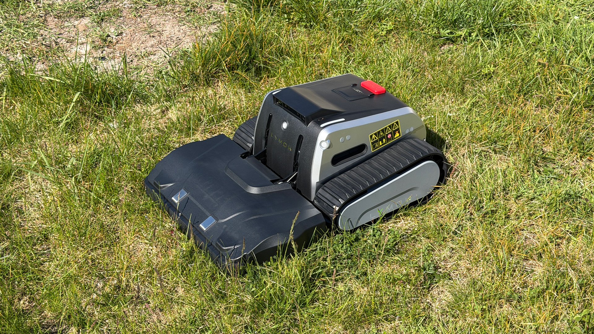

Un design solide et massif
Esthétiquement parlant, c’est très différent de tout ce que nous avons pu tester précédemment. Le Lymow One Plus ne reprend aucun code des robots tondeuses passés entre les mains de nos experts. Loin de là les Ecovacs Goat A1600 LiDAR Pro ou Mova Lidax Ultra 1200, place ici à un appareil avec un gros bloc de tonte sur l’avant, propulsé par deux solides chenilles.
Ses chenilles font du Lymow One Plus un appareil massif. ©Charles Gouin-Peyrot pour Clubic
Si le robot se différencie nettement, il est également bien plus lourd que les autres que nous avons pris en mains. En effet, il pèse environ 36 kilos à lui tout seul, sans la station ni les accessoires. Un gabarit à la hauteur de son tarif : comptez 2999 euros pour s’offrir ce robot tondeuse, positionné clairement sur le segment premium.

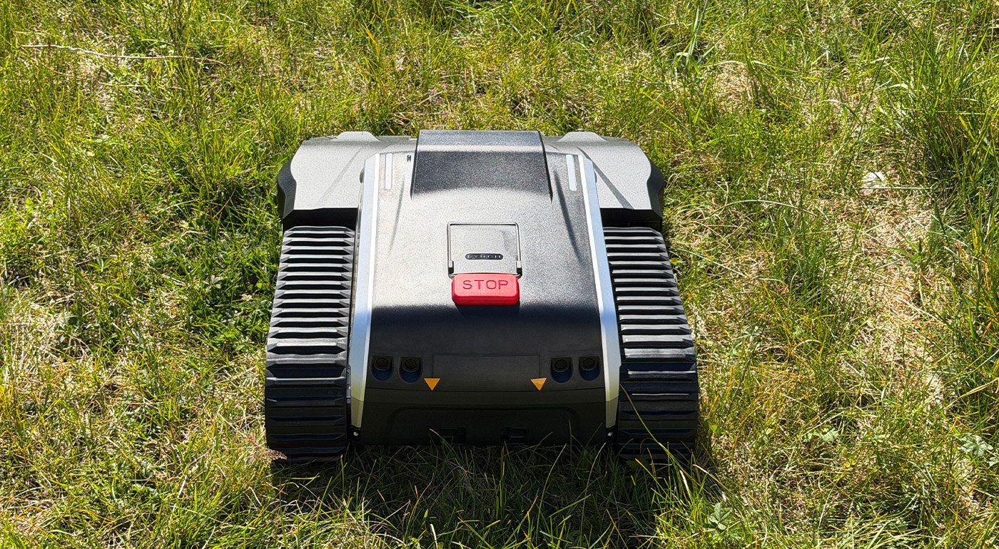

Le bouton STOP, au dos du robot tondeuse, est très classique. Il permet un arrêt d’urgence de la machine. À ses côtés, un petit écran, lequel est obligatoire pour entrer le code de déverrouillage de la machine. Le quatuor classique de boutons est au rendez-vous, pour divers contrôles directement sur l’appareil. Toutefois, l’application pour smartphone permet de tout faire sans se baisser.
