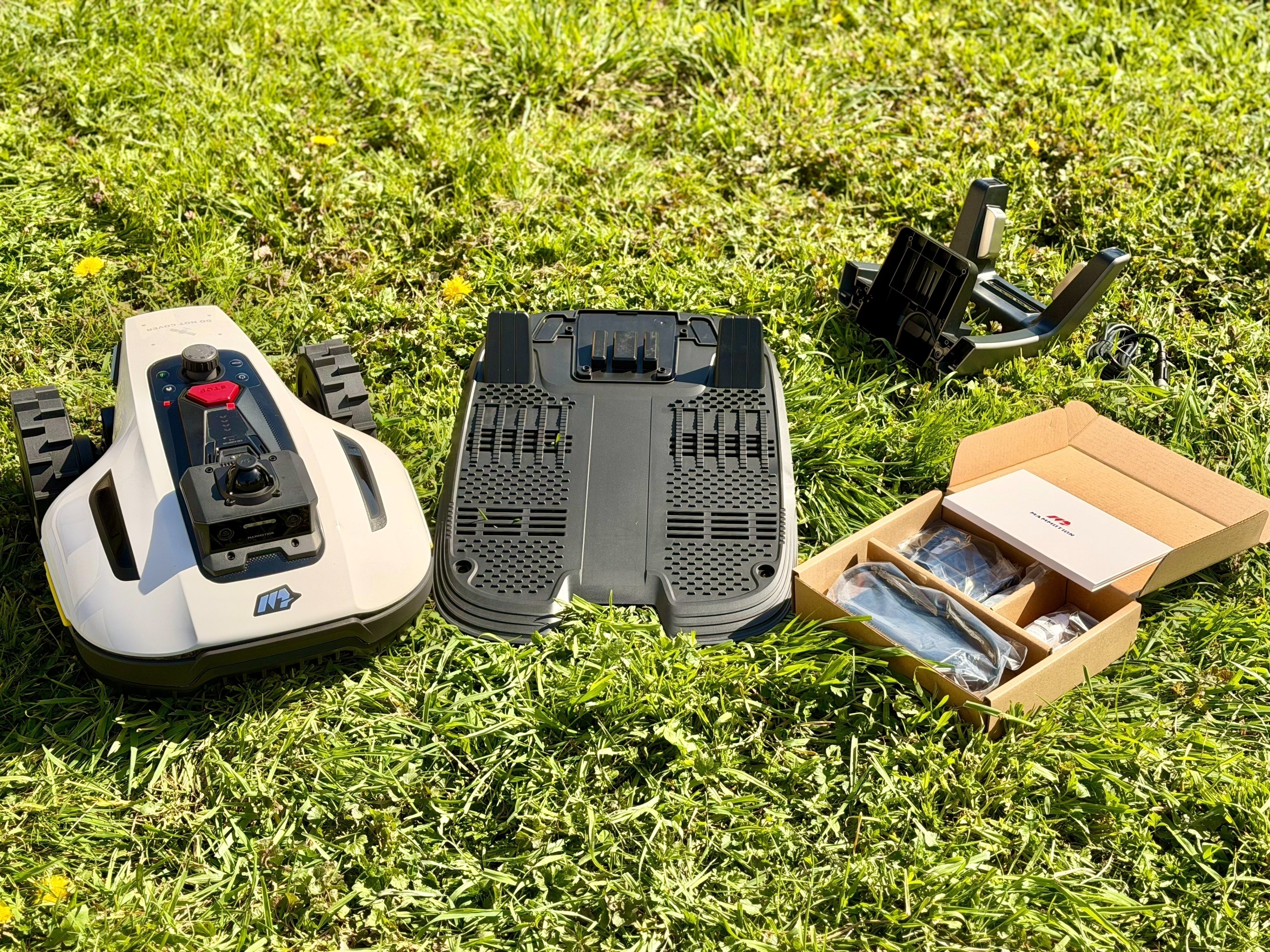

La marque nous a fait parvenir le Yuka Mini 2 1000 m2, la version la plus complète de la gamme. À noter qu’elle se décline en deux autres versions, l’une pour des terrains de 800 m2 (et un peu moins chère), et l’autre pour couvrir une surface de 500 m2, mais sans le capteur LiDAR et avec une navigation basée sur la caméra.
Test réalisé sur un exemplaire prêté par le constructeur.
Un kit plutôt complet ©Mathieu Grumiaux pour Clubic

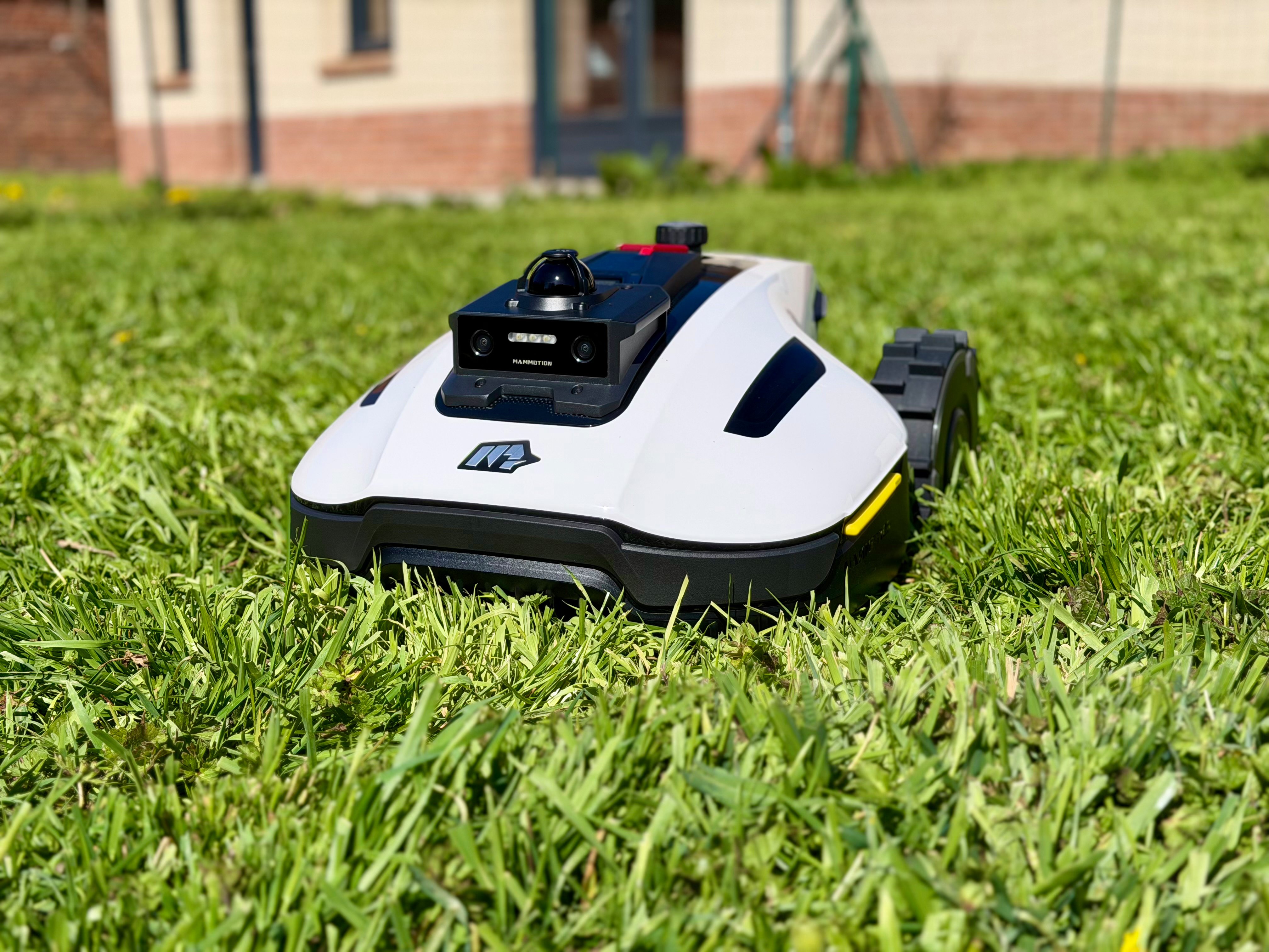

Mammotion Yuka Mini 2 : un format familier, mais un peu plus élégant
Pas question pour les équipes de Mammotion de renverser la table avec ce Yuka Mini 2, qui conserve le même châssis et les mêmes lignes que son prédécesseur, mais troque la coque grise contre un plastique brillant blanc bien plus élégant. Si l'appareil est plus séduisant, il a tendance à se salir rapidement après une tonte. Un nettoyage au tuyau d’arrosage ou une bonne pluie, l'appareil étant certifié IPX6, lui redonnera son éclat.

Première étape : l'installation de la station de charge. Celle-ci se compose d’une partie, reliée ensuite au bloc d’alimentation à brancher sur une prise extérieure ou intérieure, et à visser sur la plaque sur laquelle reposera le robot tondeuse pendant la charge. Mammotion fournit les vis et un tournevis pour l’opération, même pas besoin de sortir ses propres outils.
Même le tournevis est fourni ©Mathieu Grumiaux pour Clubic
La plaque pour la station de charge ©Mathieu Grumiaux pour Clubic
