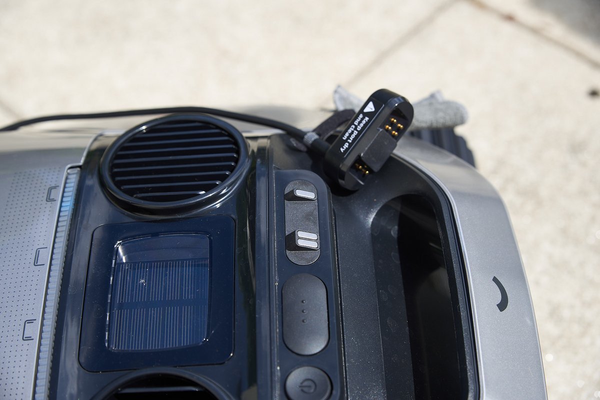

Face aux prises et bases de recharge des concurrents, Dreame a opté pour une solution de recharge différente sur le Z1 : une prise de recharge plate aimantée, à l’image du MagSafe des Macs, mais en plus grand. On évite ainsi la trappe de recharge qu’on oublie toujours de fermer avant la mise à l’eau, et on évite aussi une station de charge encombrante : c’est une très bonne solution.

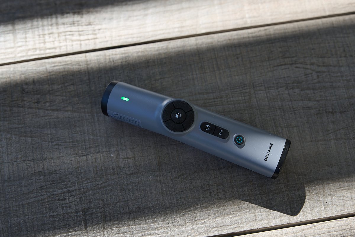

La curiosité du Dreame Z1 Pro (et l’une des grandes différences avec le Z1 « tout court »), c’est la télécommande optique qui accompagne le robot. Il suffit donc de savoir viser un minimum la fenêtre au sommet du robot (et oui, entre les deux bouches circulaires, ce n'est pas un écran, c'est une fenêtre qui capte le signal optique de la télécommande) pour lui envoyer des ordres grâce à un puissant faisceau LED vert (évitez de regarder dans la télécommande, c’est vraiment puissant !) L’absence de piles dans cette télécommande est plutôt une bonne nouvelle, car c’est le genre de produits où des piles auraient pu couler assez vite en les oubliant pendant la période hivernale. À la place, on trouve une batterie lithium rechargeable avec n'importe quel chargeur USB-C.
Un accessoire unique : la télécommande optique © Marc Beekenkamp pour Clubic

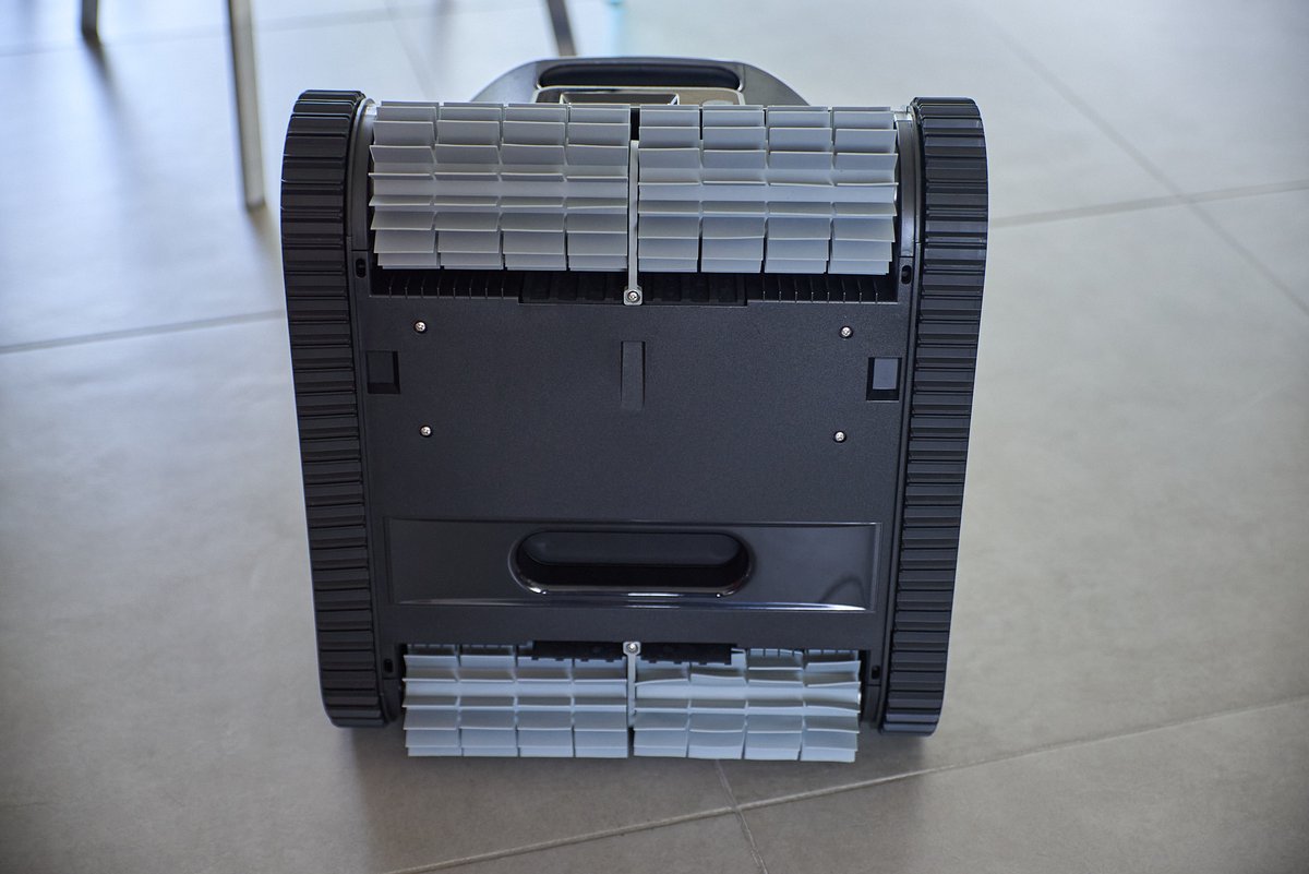

Etrangement, Dreame a opté pour une fente d'aspiration pas très longue (14cm) mais assez large (4cm), ce qui ne présage pas du meilleur en qualité d'aspiration puisque le robot est assez large avec ses 57cm, mais la puissance des deux pompes (30m3/h) peuvent pallier ce choix étrange.
Une fente d'aspiration assez large mais pas très longue © Marc Beekenkamp pour Clubic

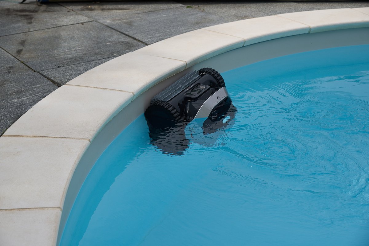

Un mode ligne d'eau efficace... A condition que le robot fasse le tour du bassin ! © Marc Beekenkamp pour Clubic
Le mode ligne d’eau n’a rien à envier aux meilleurs robots concurrents : le Z1 monte sur la ligne d’eau et la frotte en continu tout en se déplaçant latéralement. C’est bien, tant que le robot s’occupe de l’intégralité du périmètre de la piscine, car là encore, il n’avait pas envie de passer partout, peut-être à cause d’un simple escalier qui lui faisait un peu perdre la boussole.

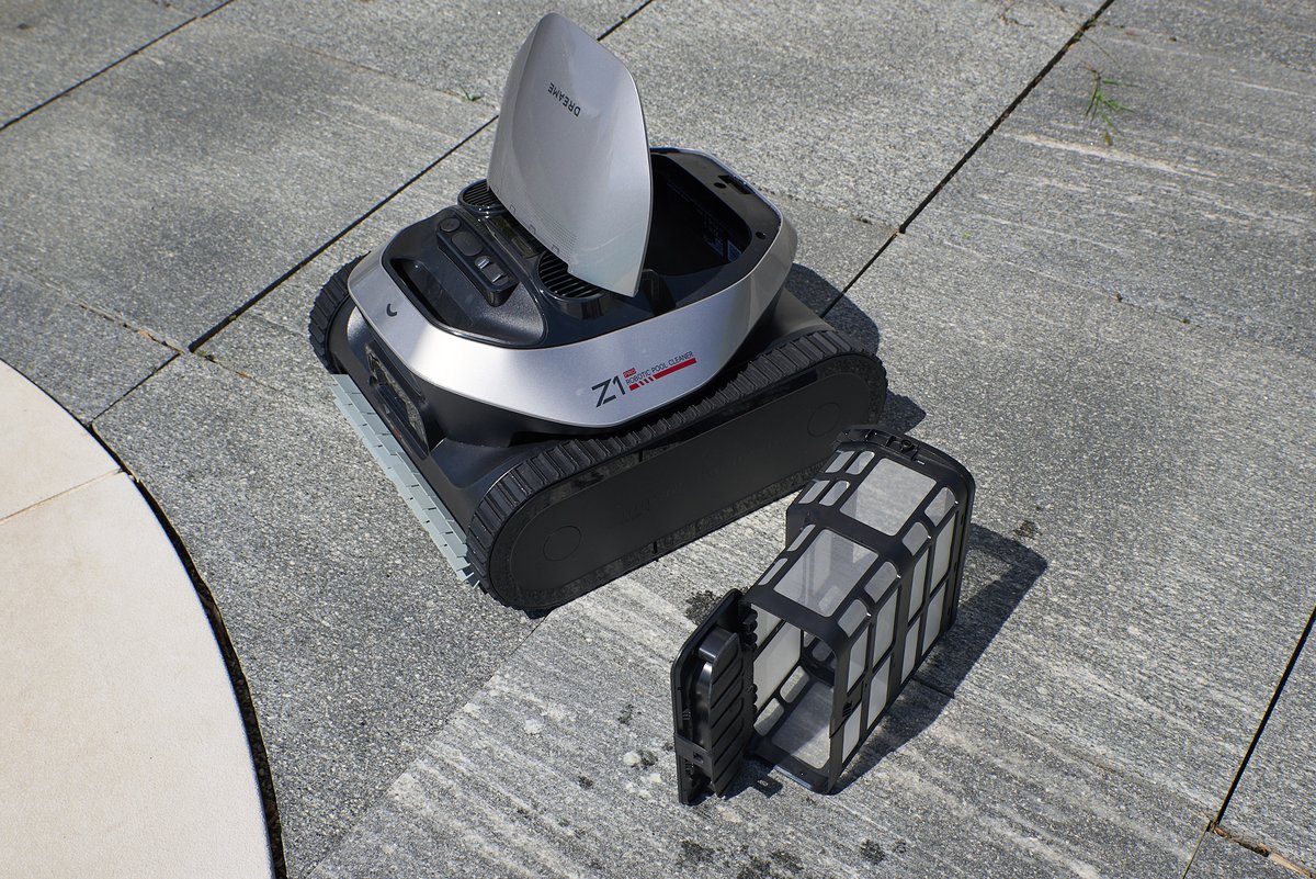

Au niveau du nettoyage du filtre, c'est un grand « alleluia ! » de soulagement que nous avons envie de crier : enfin un bac doté d'un fond qui s'ouvre ! il suffit donc d'un coup de jet d'eau pour tout faire partir rapidement, sans s'en mettre partout. Merci Dreame, et honte à la concurrence à qui il a fallu plusieurs générations de robots pour ne toujours pas arriver à proposer cette charnière !
Tout n'est pas parfait cependant, car on aurait aimé disposer d'un post filtre micrométrique comme sur certains robots de la concurrence. Ici malheureusement seul un filtre 180 micromètres est présent, ce qui est très bien, mais pas parfait, surtout quand on dépasse les 1000€.
La télécommande est un petit gadget assez bien trouvé : on communique de façon optique avec le robot, il faut donc bien viser pour que le robot reçoive les commandes, mais même en plein soleil, ça fonctionne. On peut alors guider le robot à la main, ou lui demander de rentrer en position de départ sans se mouiller autre chose qu’une main, et sans sortir de perche.
ENFIN un panier de filtre avec un fond qui s'ouvre !! © Marc Beekenkamp pour Clubic

Le port de charge : un connecteur aimanté (avec une chiffonette sur le câble pour le sécher) © Marc Beekenkamp pour Clubic
