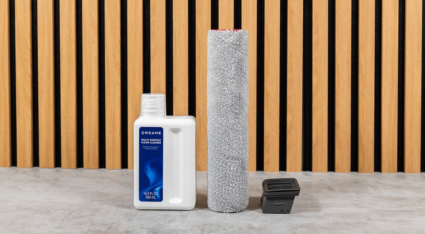

Le bundle arrive avec quelques accessoires en plus de l'aspirateur, on retrouve dedans :
  • Le Dreame H15S
  • La base de charge / lavage / séchage
  • Une brosse de nettoyage
  • Un rouleau de lavage supplémentaire
  • La solution de nettoyage
  • Un filtre de rechange

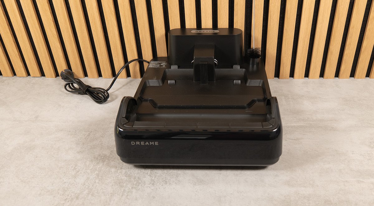

Le pack comprend aussi une petite brosse pour laver l'aspirateur. ©Charles Gouin-Peyrot pour Clubic
Il est très appréciable d'avoir un rouleau de nettoyage supplémentaire, pour remplacer celui déjà monté lorsqu'il est usé. Peu de fabricants proposent cela. En revanche, le socle de charge n'est pas parfait.

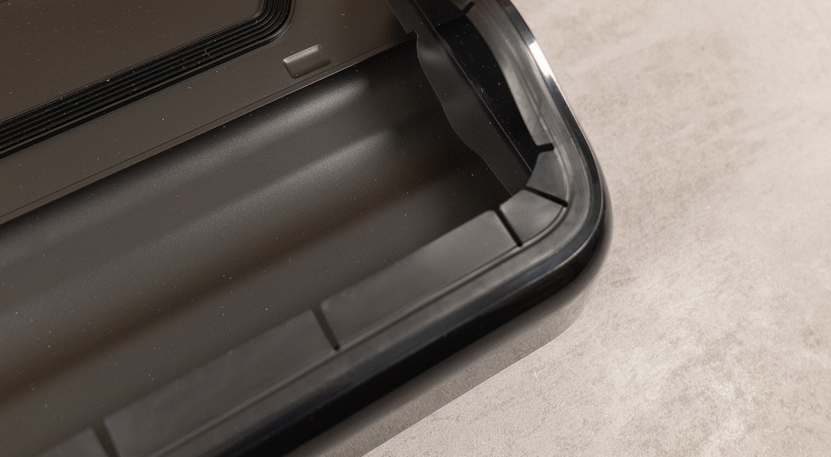

Les caoutchoucs évitent les projections d'eau à l'extérieur. ©Charles Gouin-Peyrot pour Clubic
En effet, si cette dernière intègre des caoutchoucs sur l'avant, permettant d'éviter à de l'eau de se faire la malle pendant le lavage, elle arrive avec un handicap. Le câble est fixé. Autrement dit, au moindre souci avec la station, il faut la changer en entier, et pas seulement le câble d'alimentation.

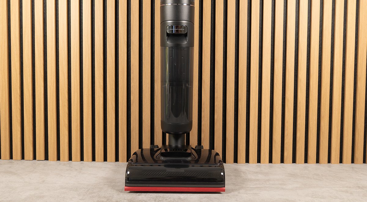

Le Dreame H15S est vêtu de noir et d'une touche de rouge. ©Charles Gouin-Peyrot pour Clubic
Concernant l'aspirateur, le H15S adopte un look somme toute assez classique, proche de ce que fait Dreame depuis des années sur ses aspirateurs laveurs, avec le H14 Pro notamment. Pourquoi changer un design efficace ?

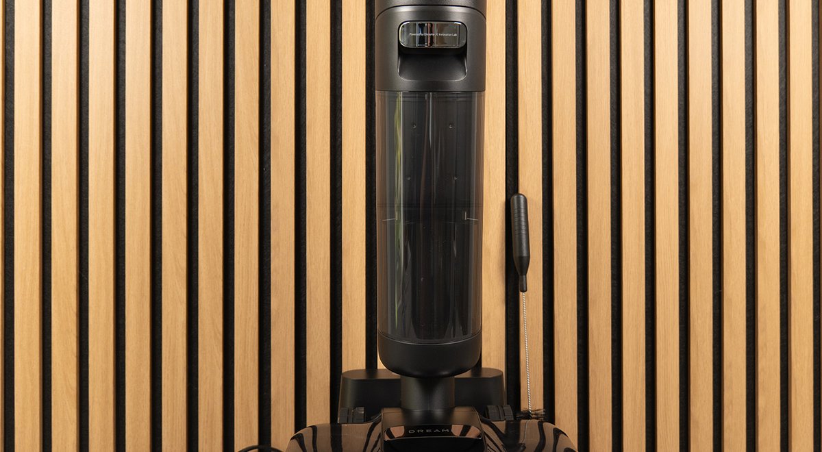

Le bac à eau sale adopte une position classique. ©Charles Gouin-Peyrot pour Clubic
Le bac de collecte des eaux usées se situe sur la partie avant de l'appareil, il offre une capacité de 700 mL lorsque l'aspirateur est droit et de 450 mL lorsque l'appareil est couché. Le bac à eau propre se situe quant à lui sur l'arrière. Il offre une capacité de 780 mL.

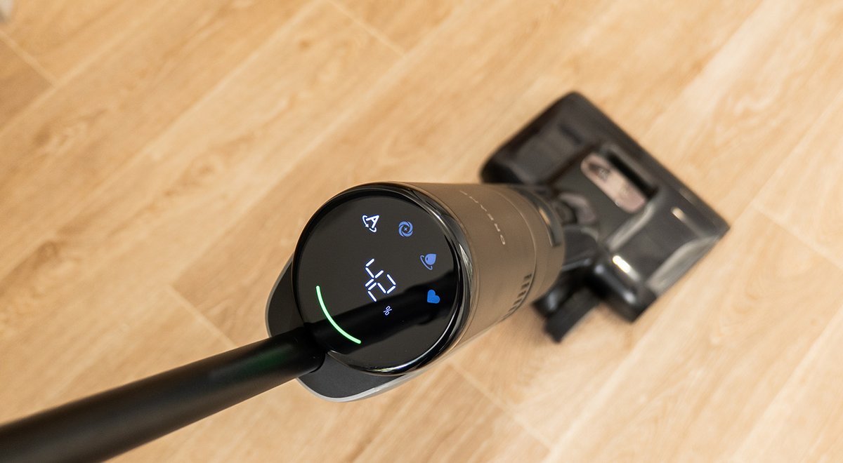

Sur la partie supérieure, se trouve un écran permettant de contrôler le H15S et d'avoir certaines informations sur une éventuelle erreur, mais surtout sur le niveau de charge restant dans la batterie.

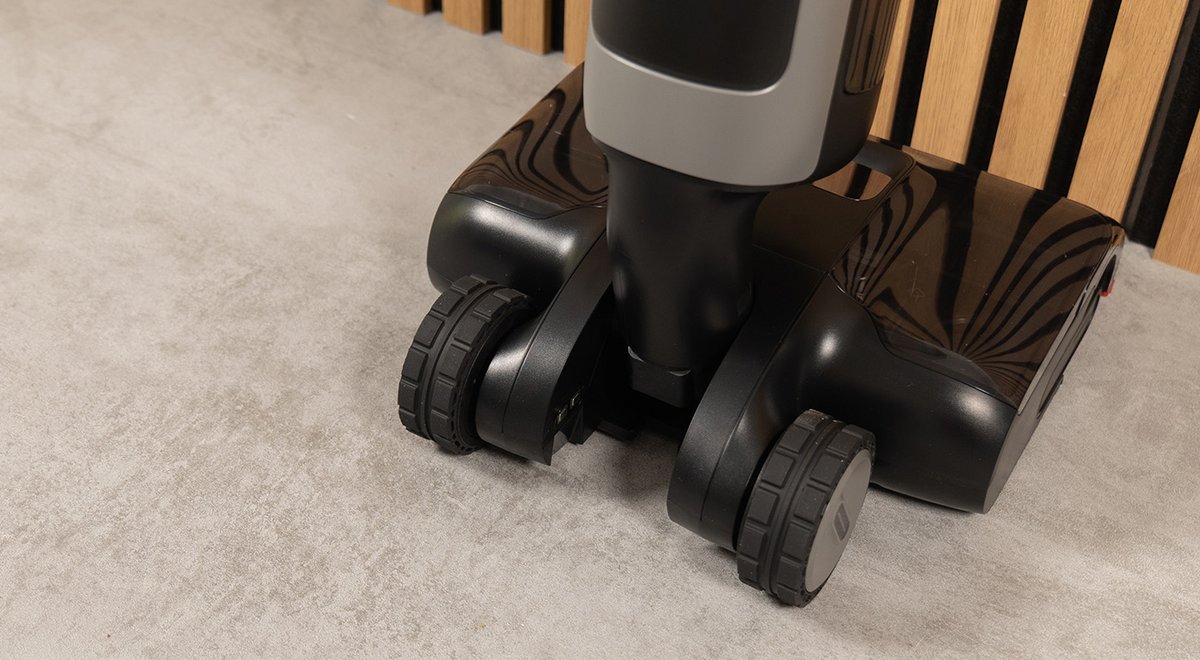

Niveau ergonomie, malgré ses 5,4 kilos sur la balance, le Dreame H15S est aisément maniable avec ses roues motorisées.
Les roues du Dreame H15S sont motorisées. ©Charles Gouin-Peyrot pour Clubic
Ces dernières permettent de le déplacer vers l'avant comme vers l'arrière facilement. Si ce n'est pas une exception à ce prix-là, c'est toujours une fonction appréciable. Une petite roulette sous forme de boule permet de mettre l'appareil à plat, mais le bruit de cette dernière n'inspire pas la plus grande confiance.

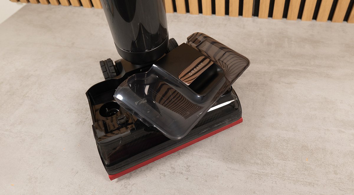

Le bac à eau propre n'est pas pratique. ©Charles Gouin-Peyrot pour Clubic
Ce que nous avons aussi regretté, c'est le retrait du bac à eau propre. Ce n'est pas très pratique, il a tendance à rester accroché et il est recommandé de ne pas tirer comme une brute dessus pour éviter de salir votre sol à peine lavé.

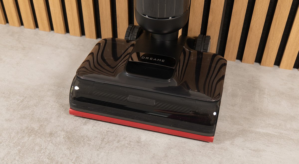

La lame en caoutchouc vient chercher les saletés non accessibles par le roulea. ©Charles Gouin-Peyrot pour Clubic
Un point toutefois notable, c'est que le Dreame H15S reprend la fonctionnalité tant appréciée de collecte des saletés au sol sur l'avant de l'appareil. Une petite raclette en caoutchouc descend pour récupérer les saletés et poussières quand l'aspirateur se trouve face à une plinthe. Les côtés de l'appareil permettent également un nettoyage bord-à-bord. La puissance d'aspiration de 21 000 Pa est convaincante et la brosse applique une force de 33 newton au sol.

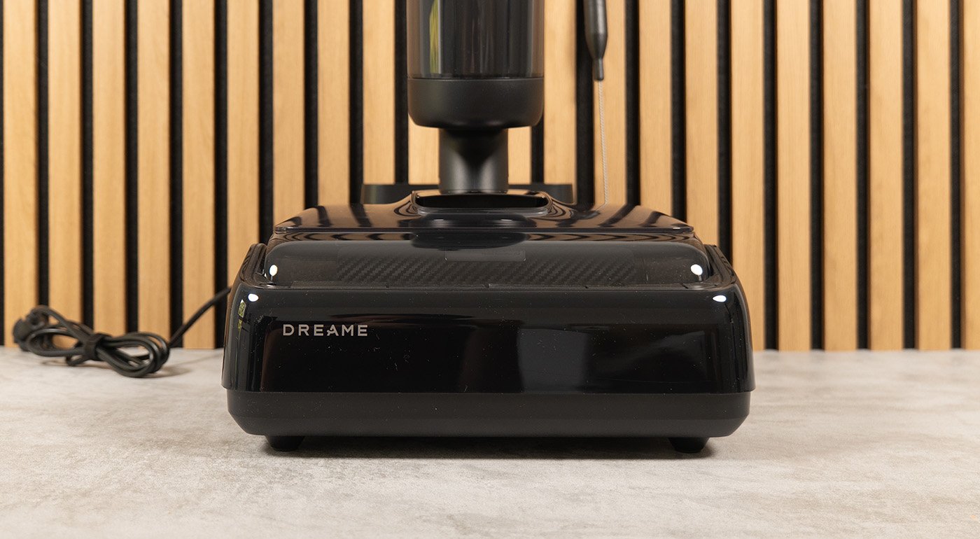

L'entretien du Dreame H15S est simple, comme pour tous les autres aspirateurs laveurs. Cependant, il y a quelques petites choses à savoir. L'appareil se lave à l'eau chaude à 90°C quand il est positionné dans sa station. Il chauffe son eau tout seul, nettoie son rouleau, aspire directement ce qu'il a nettoyé et se sèche via sa station.
La station permet de charger, laver et séchet l'aspirateur. ©Charles Gouin-Peyrot pour Clubic
