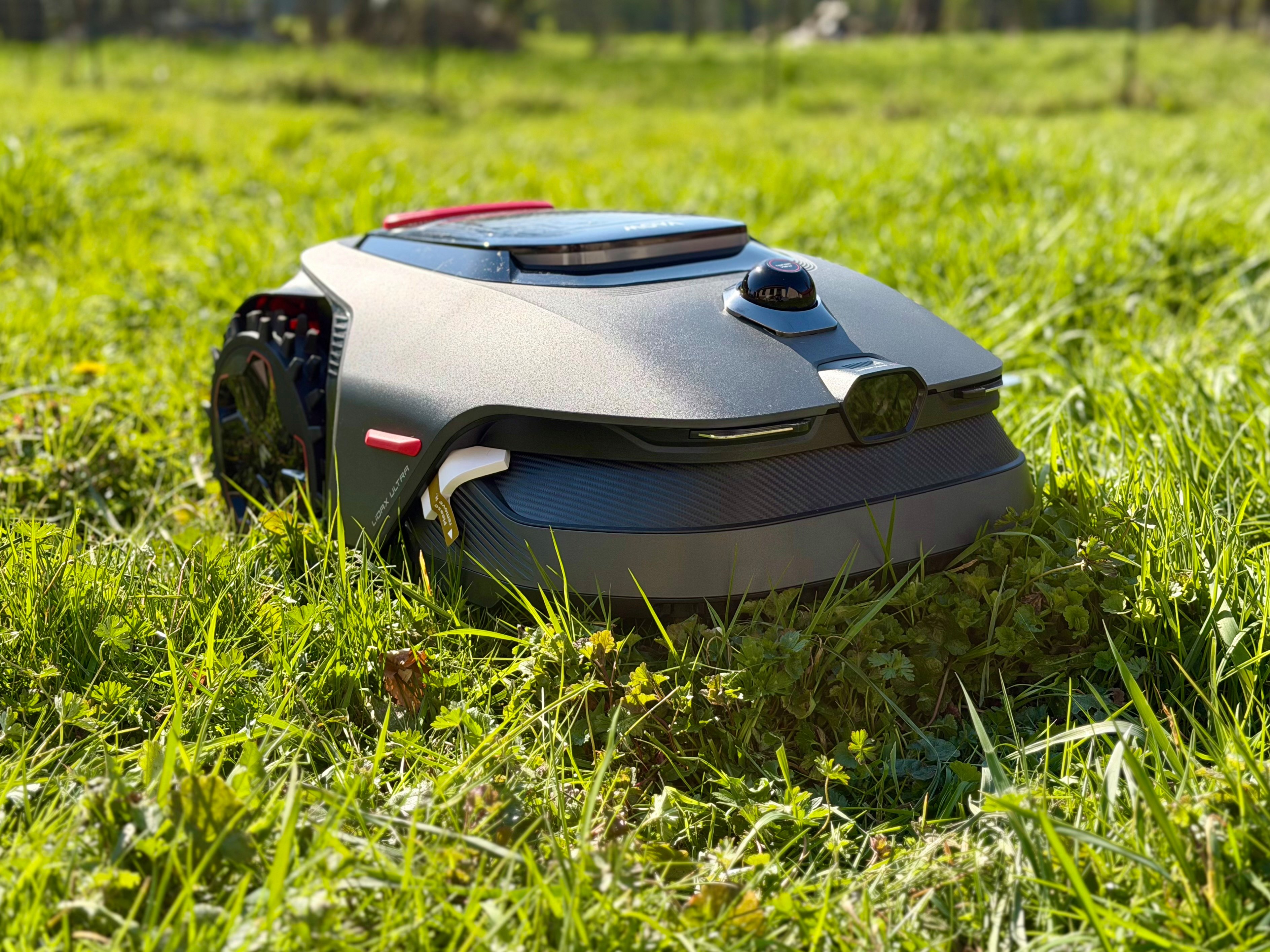

En plus du LiDAR 360° installé au-dessus de l’appareil, on remarque aussi la présence de la caméra à l’avant du robot, qui est utilisée à la fois pour la détection des objets dans le terrain, mais aussi pour piloter le robot en mode manuel ou tout simplement comme caméra de surveillance mobile.
Le capteur LiDAR, fièrement placé sur le capot ©Mathieu Grumiaux pour Clubic

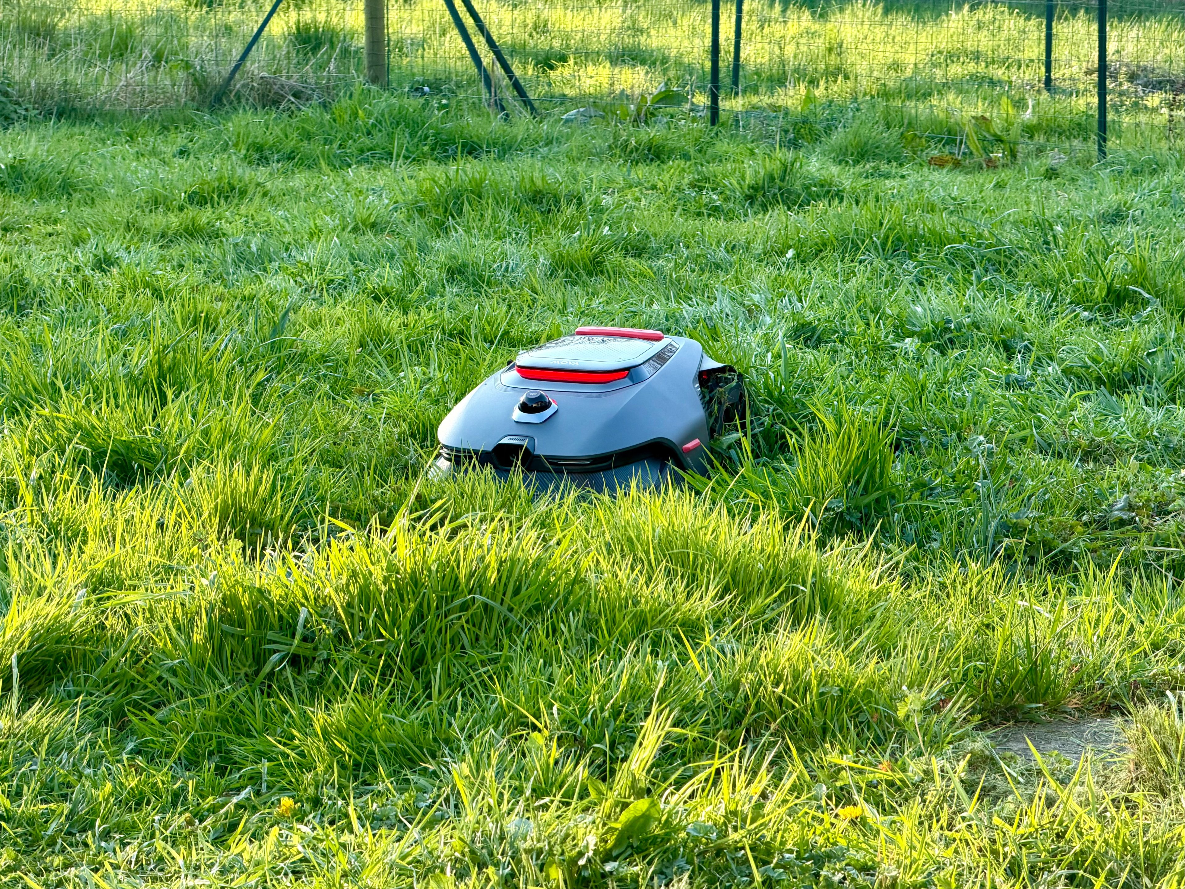

La Mova LiDAX Ultra 1200 est un robot tondeuse ultra-précis si l’on doit s’attarder uniquement sur la qualité de tonte. L’appareil propose une coupe franche et rapide en mode de fonctionnement normal. On peut bien sûr utiliser un mode plus rapide, mais moins précis pour gagner du temps, mais le robot se débrouille déjà très bien à son allure normale. Sur mon terrain d’environ 200 m2, le robot accomplit sa tâche en environ trois heures, avec une heure de charge entre les deux sessions. Pas mal donc pour les petites surfaces.
La tonte est régulière et assez rapide ©Mathieu Grumiaux pour Clubic
Le robot se montre très précis et suit ses différents couloirs sans dévier de sa direction. Le LiDAR se montre redoutable pour le déplacement de l’appareil et n’oublie aucune petite zone. Le constat est en revanche beaucoup moins convaincant concernant la détection des objets au sol. Ici, le LiDAX Ultra 1200 souffle le chaud et le froid et se révèle incapable de détecter correctement les objets. Les gros obstacles sont en général bien détectés, mais une simple balle de tennis n’a pas été reconnue lors de mon utilisation et bien failli être tondue pour l’occasion. À l’inverse, un simple brin d’herbe devant la caméra est reconnu comme une poutre infranchissable, obligeant le robot à contourner une zone qui aurait pu être tondue.
